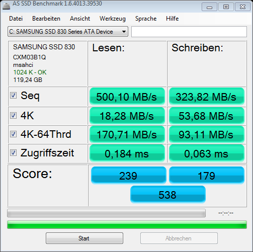

hier mal meine Werte...ich finde es ist etwas wenig,oder?
das ganze läuft am SATA-Port 1 eines Asrock 870 Extreme 3, AHCI ist aktiviert worden

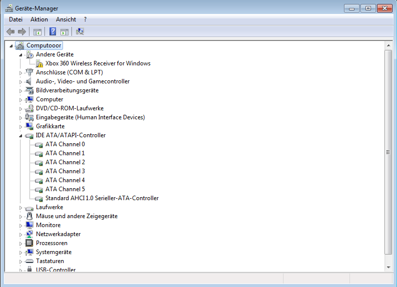

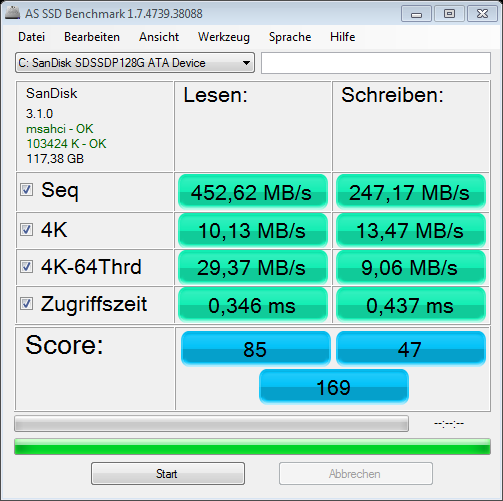

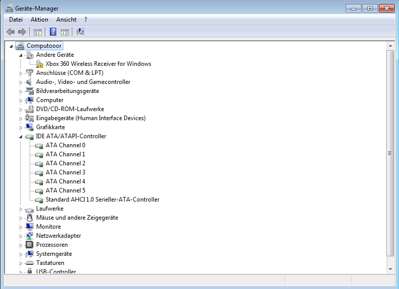

Habe mir gestern ne SSD von SanDisk gekauft und musste nach AS SSD Test feststellen, dass sie relativ langsam ist. Nachdem ich gesehen hab das bei AS SSD "pciide - BAD" stand habe ich nachträglich ahci eingestellt. Also habe ich registry geändert, im BIOS geändert und die Treiber installiert.
Nachdem ich das gemacht habe ist der Windows Leistungsindex von 7,2 auf 7,5 gesprungen und mit großen Erwartungen habe ich einen AS SSD Test laufen lassen. Hierbei musste ich nun jedoch feststellen, dass meine Ergebnisse jenseits von gut und böse sind.
Ich nutze das Mainboard GA-P67A-D3-B3 von Gigabyte mit einem Intel i5 2400. Habe die SSD als einzige Festplatte wo momentan nur das System, der Browser und BF4 drauf ist, da ich mein System neu aufgesetzt habe.
Würde mich freuen wenn mir jemand helfen könnte!
Mit freundlichen Grüßen
UndeadLeech
PS: Hier sind noch meine Ergebnisse und Treiber:
Diese Sandisk SSD ist so langsam, die kann nicht schneller.

Von Sandisk wäre die Ultra Plus oder die Extreme II OK.
Mit einem Blick hier in die Kaufberatung wäre Dir die Überraschung/der Ärger erspart geblieben.
Wenn Du die SSD umtauschen oder zurückgegeben kannst, mach das bevor Du Dich noch richtig über diese SSD ärgerst, denn auch wenn die SSDs aus der Kaufberatung etwas mehr kosten, bieten diese damit auch massiv mehr Leistung und stehen deshalb auch in der Kaufberatung.

Das ist bei den AMD Systemen relativ normal und liegt an den Energiesparoptionen, die bei AMD sehr viel stärker auf die Ergebnisse drücken als bei aktuellen Intel Systemen, nur bei Intels mobilen Chipsätzen der 50er Generation war das ähnlich massiv bis noch stärker zu beobachten. Das spürt man aber in der Praxis nicht wirklich, so dass es soch i.d.R. eben nicht lohnt diese (C1E, Cool'n'Quiet, etc.) zu deaktivieren, was dann ja auch eine deutlich höhrere Leistungsaufnahme im Idle und damit eine höhere Stromrechnung und mehr Lärm von den Lüftern zur Folge hat. Alternativ kannst Du mal im Abgesicherten Modus und mit Prime im Hintergrund benchen, denn bekommst Du wenigstens einen höhreren Score, falls Dir das wichtig ist.

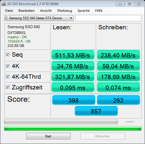

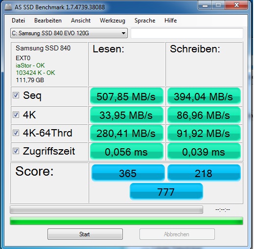

Die Werte schwanken immer mal etwas. Mal ist die Schreibleistung etwas höher und mal die 4K Leistung, aber der Screenshot zeigt ein ganz guten Durchschnittswert. Die Leistung müsste doch eigentlich okay sein, oder?
Ich benutze den Windowstreiber. Könnte sich hier ein Wert noch entscheident verbessern, wenn ich auf den von Intel umsteigen würde? Ich habe eigentlich aktuell keinerlei Probleme mit dem Setting, versuche aber gerne das höchstmögliche herauszuholen - ja ... auch, wenn ich es nicht spüren werde:p
Kausu, die Werte passen und leichte Schwankungen sind normal, gerade wenn man seine Windows Systemplatte bencht, denn wenn es während des Benchens Systemzugriffe gibt, dann hat das ebenso einen Einfluss auf die Werte wie die schwankende Auslastung der CPU durch andere Aktivitäten. AS-SSDs läuft zwar mit der höchsten Priorität, aber die Auslastung durch andere Prozesse führt zu mehr oder weniger Runtertaktungen und die haben vor allem auf die 4k Werte Einfluss.

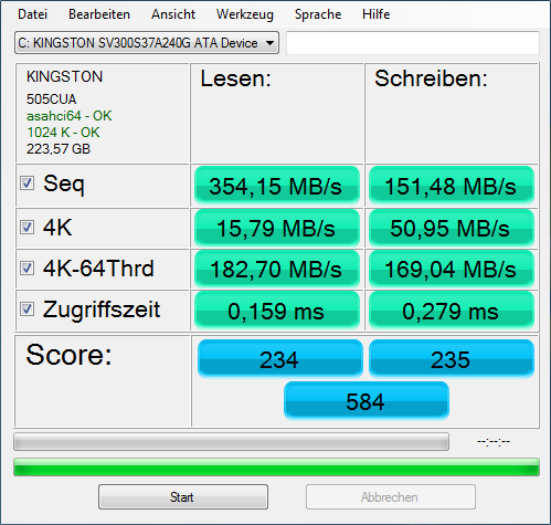

Ich habe eine Kingston V300 (mit 240GB) auf der die Windows-Partion und meine ganzen Programme sind. Superfetch, Prefetch und Defragmentierung sind deaktiviert. Ebenfalls deaktiviert ist die Systemwiederherstellung da ich diese einmal im Monat mit Acronis mache. AHCI ist aktiviert und die Platte hängt an Sata III Port 0 auf einem ASRock 960GM U3S3/FX Mainboard als Bootplatte. Den Pfad zu eigenen Dateien sowie Downloads etc. habe ich auf die HDD umgelenkt. Ich wollte einfach mal wissen ob die Werte okay sind oder zu niedrig und falls sie das sind ob man da noch was machen kann.
Ich merke zwar schon das die SSD bedeutend schneller ist als meine HDD aber irgendwie habe ich mir etwas mehr erwartet. Als Treiber benutze ich den normalen AHCI-Treiber von Windows.

Du hast so eines der "Täuscherboards" erwischt, denn es hat zwar 960 in der Bezeichnung, aberr nur einen urlaten 700er Chipsatz, also einen AMD 760G/SB710 und die SB 710 kann nur SATA 3Gb/s. Die SATA 6Gb/s Ports sind mit einem ASMedia Zusatzcontroller realisiert, der eben nicht die gleiche Performance wie ein SATA 6Gb/s Controller in einem Chipsatz liefert, weil diese günstigen SATA 6Gb/s Host Controller nur mit einer PCIe Lane angebunden sind.
Ein AM3+ Board mit 6 nativen SATA 6Gb/s Ports hätte keine 15€ mehr gekostet als Dein ASRock 960.
Ansonsten gilt, was jodd schon geschrieben hat und was oben steht, dürfte bei Dir vor allem auf den Wert der seq. Leserate gehen. Wieso man die V300 nimmt, wenn man für das gleiche Geld die Crucial m500 bekommt, die aber mit 250MB/s seq. schreibt und auch die 840 Evo nur so 15€ mehr kostet, kann ich nicht nachvollziehen.

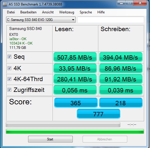

Alles ok bei mir?
