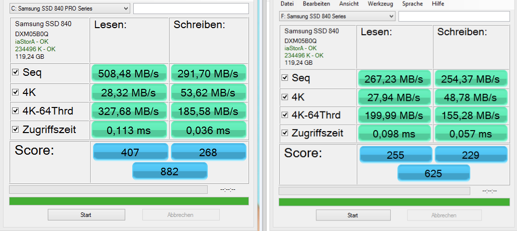

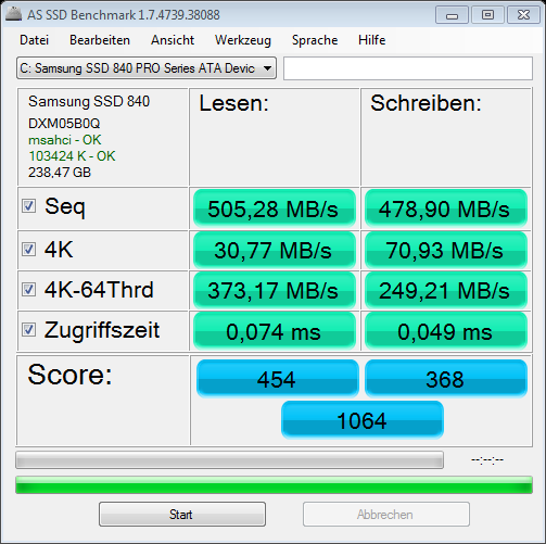

Die sollten ungefähr gleich sein. Hier mal ein Vergleich zwischen den beiden Anschlüssen mit einer 840 Pro.

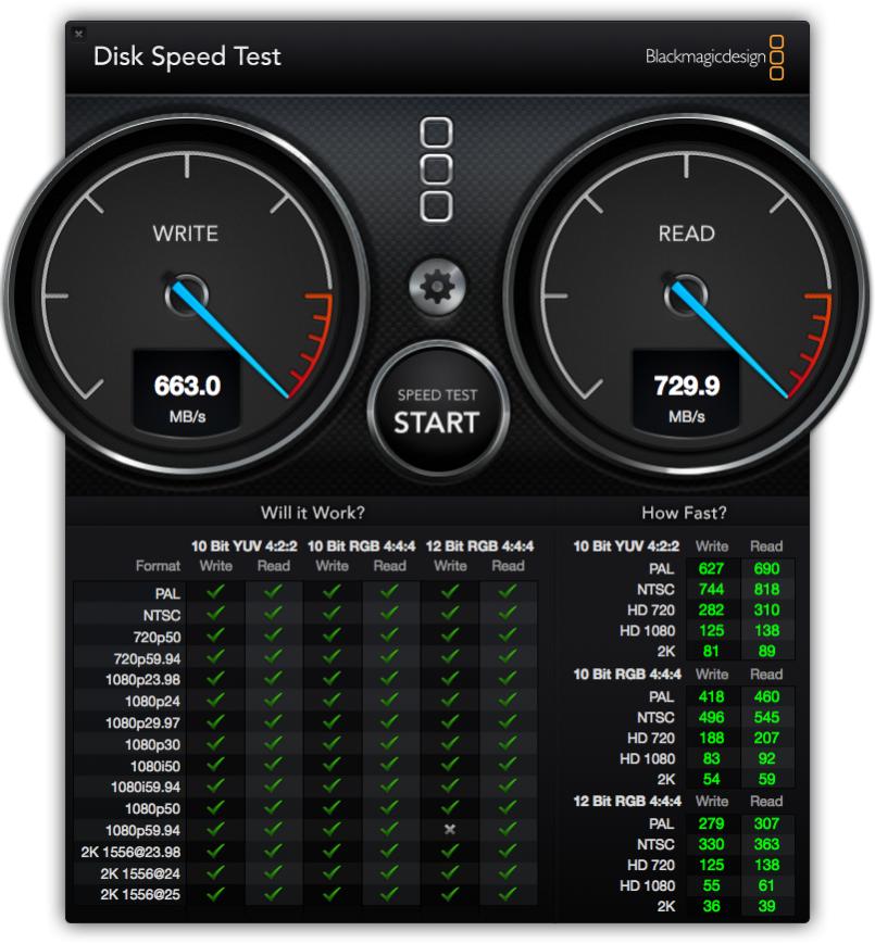

ich mag irgendwie die pci-e SSD's :-)
So maximal knapp 10% bekommt man, wie man an den 4k schreibend von jodd sieht. Das kommt daher, dass bei nur 4k pro Transfer der Protokolloverhead eben recht hoch ist und die Befehle natürlich auch schnell übertragen werden, wenn es mit 6Gb/s statt mit 3Gb/s passiert. Bei 8k oder 16k Zugriffe, wird es dann weniger, bis die Zugriffe so lang sind, dass die 3Gb/s schon die Transferraten der SSD begrenzen, dann wird Vorteil durch die 6Gb/s Übertragung natürlich wieder größer.

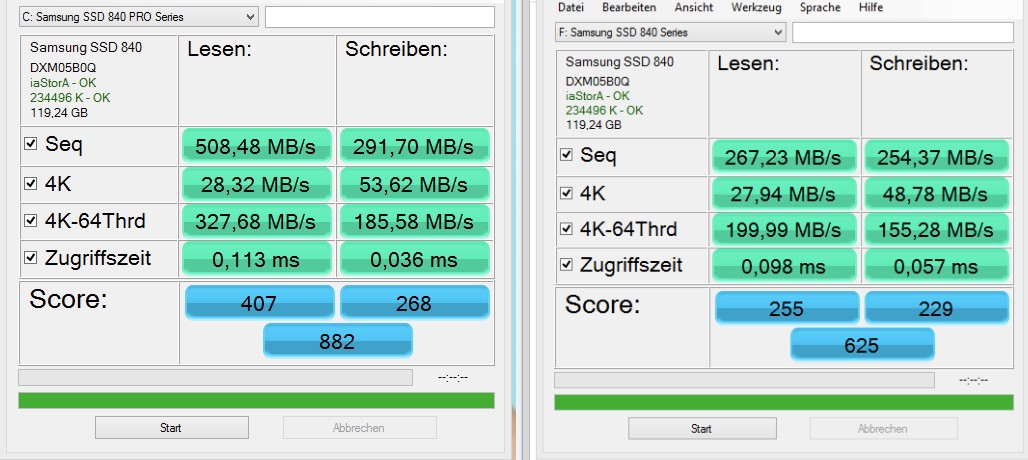

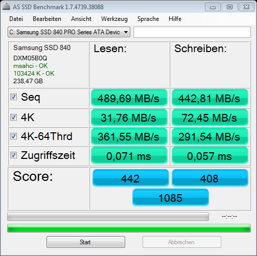

Hier mal meine Daten meiner SSD
Prozessor: Intel Core i7 4770k
Grafikkarte: Nvidia Geforce GTX 670 Gigabyte
Mainboard: MSI Z87-g45 Gaming
Windows 7 Ultimate 64 bit
SSD: Samsung 840 Pro 256 GB
as-ssd-bench Samsung SSD 840  07.11.2013 04-12-06.pngas-ssd-bench Samsung SSD 840  07.11.2013 04-16-25.png
Die Werte sehen für mich in Ordnung aus. Und die Differenzen liegen im Bereich des normalen wenn man den Benchmark mehrmals hintereinander ausführt. Vermutlich handelt es sich auch um die System-SSD und wenn da mal noch andere Dinge im Hintergrund aktiv sind, können solche kleinen Differenzen auftreten.

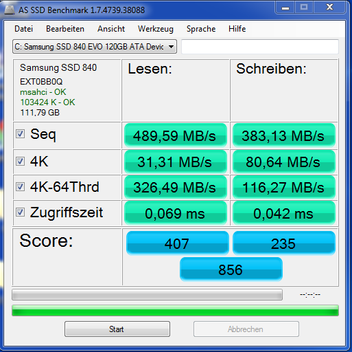

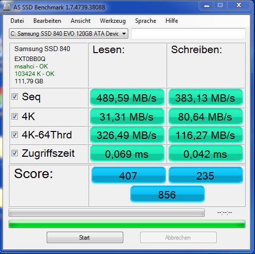

Mein Bruder hat sich eine SSD zugelegt und die Werte scheinen mir etwas zu niedrig zu sein.
Sind diese in Ordnung oder haben wir was falsch gemacht?
wir haben es aber nicht über den mSata Anschluss angeschlossen.
Wo ist der Unterschied zwischen mSata und normalem Sata?
Die Werte passen schon, das ist ja nur die kleine 120GB Evo und außerdem scheint mit das entweder ein AMD System zu sein oder eines, wo man unsinnige OS Optimierungen durchgeführt hat. Ein paar Infos zum System wären hier hilfreich gewesen! Der Unterschied zwischen einem mSATA und einem SATA Anschluss ist von Seite des Anschlusses her nur das Format des Steckers / Slots. Bei den SSDs gibt es dann oft Unterschiede bei der Performance zwischen den mSATA und den 2.5" Versionen, aber auch nicht bei allen Modellen. Beim Desktop Systemen mit einem mSATA Anschluss muss man aber aufpassen, denn bei einigen Board steht am mSATA Anschluss dann nur ein SATA 3Gb/s Port zur Verfügung, obwohl der Chipsatz auch SATA 6Gb/s bietet. Generell sollte man bei Desktop Systemen lieber zu einer 2.5" SSD greifen und mSATA nur bei Notebooks nehmen, bei denen mSATA wegen der beengten Platzverhältnisse mehr Sinn macht.

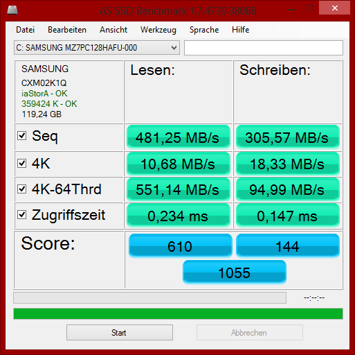

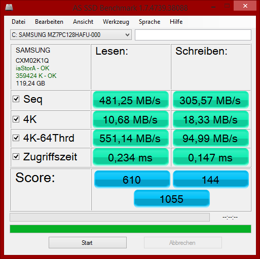

Sind diese Werte für ein Ultrabook mit i7-3517U, 8GB und ner 830er Samsung 128GB viel zu niedrig? Damit speziell die 4K Werte? Mir kommt das System einfach so unglaublich träge vor.

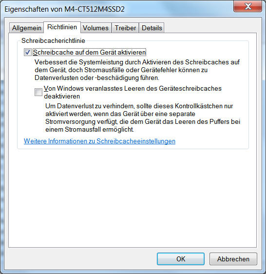

Da cacht was, denn die 4k_64 lesend können bei SATA 6Gb/s nur maximal so 400MB/s erreichen, weil der Protokolloverhead nicht mehr erlaubt. Die 555MB/s müssen also zum Teil aus dem RAM gelesen werden, was aber öfter vorkommt, normalerweise aber eher beim Microsofttreiber als beim Intel Treiber. Daher dürfte auch die 4k Werte so gering sein, denn das Cachen kostet immer einen Overhead. Prüfe mal Deine Einstellungen des Schreibcaches, die sollten so aussehen:
Die 4k_64 schriebend passen aber, die sind bei der 830er nicht besser, erst mit der 840er Generation wurden die deutlich gesteigert.
Danke für den Hinweis, daran liegt es aber leider nicht - es ist so eingestellt wie auf deinem Screenshot.
Lösung des Problems gefunden: Samsungs "Settings" Software bregernzt die CPU-Leistung beim "Leisemodus" auf 33% bei 0,77GHz.

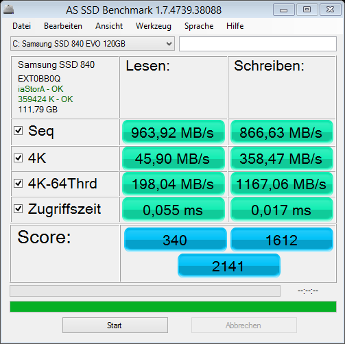

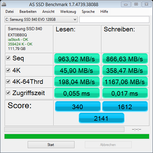

Ich weiss wirklich nicht warum, aber schaut euch mal meine Werte an. Die scheinen sich ja deutlich abzuheben. Ist aber dieselbe ssd? O.O
