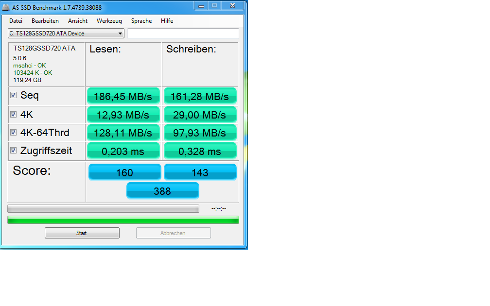

Das hat leider auch nix gebracht.Die Leserate bleibt bei 190 MB.
Komischerweise hat auch die Western Digital Platte 190 MB.
Windowsstart dauert ca.10 Sekunden was ja eigentlich flott ist,bin mir nicht sicher ob Crystal die richtigen Werte da ausgibt.
Habe Windows nochmal neu installiert aber immer noch das gleiche.Im Gerätemanager steht aber der AHCI Controller drin.
Wenns nicht besser wird lasse ich es erstmal so.oder gibts eventuell Adapter für schnelleres SATA ?
Obwohl ja MSI etra mit den SATA 3 Anschlüssen wirbt.

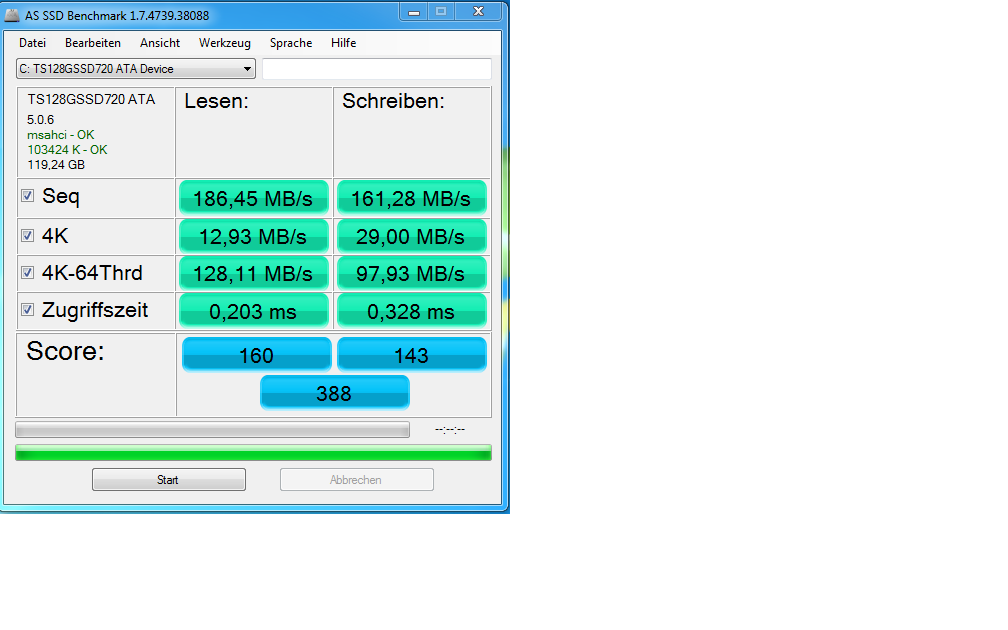

Im Bios finde ich aber nur eine Einstellung für AHCI leider steht im Handbuch nichts dazu.
wie du auf dem Bild sehen kannst, steht MSAHCI,also läuft deine SSD schon im AHCI-Modus. Seq Lesen und Schreiben müssten höher sein, dass es bei dir nicht über 200MB geht, komisch. wo hast du die SSD jetzt angeschlossen, Sata2 oder 3? Ansonst nochmal umstecken und AS SSD Benchmark nochmal ausführen
p.s. oder dein Mainboard kann einfach nicht mehr :D
Habe nochmal umgesteckt aber das Ergebnis bleibt gleich.
Sata 2 oder 3 beide nur 190 MB.
Das ist eigentlich so nicht akzeptabel.Eventuell Mainboard oder SSD reklamieren ?
Weil unter 200 Mb ist ja ein Witz.

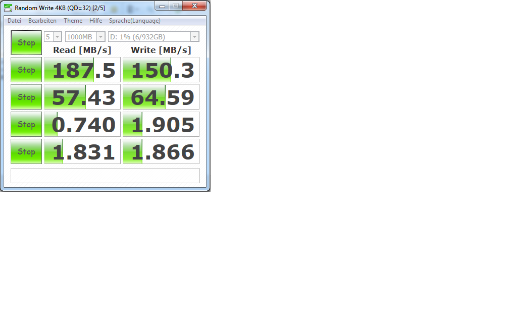

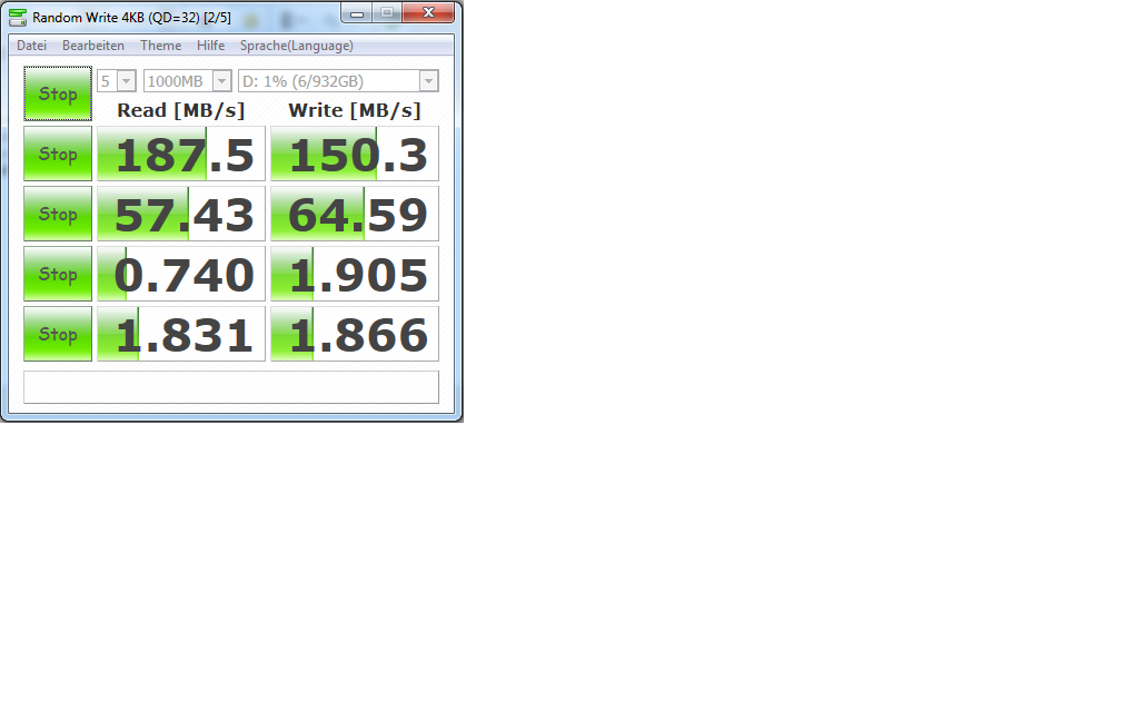

Anbei mal noch der Benchmark von meine Western Digital Platte.Fast genauso schnell wie die SSD.
Da passt irgendwas nicht.
Beides war ein Fehlkauf, zumindest wenn es um SSDs und deren maximale Performance geht.
Das Board basiert auf einem alten Chipsatz, der selbst nur SATA 3 Gbit/s (SATA II) bereit stellt und das auch noch mit der langsamen SB710.
SATA 6 GBit/s (SATA III) ist bei dem Board nur über einen zusätzlich verlöteten SATA-Chip (Asmedia ASM1061) bereit gestellt, dessen Anbindung über PCIe stellt aber gegenüber SATA 6 GBit/s schon einen Flaschenhals dar, so dass seq. wahrscheinlich bei ca. 370 MB/s Ende ist.
Die SSD basiert auf einem Sandforce-Kontroller, bei dem die beworbenen Datenraten nur mit extrem komprimierbaren Daten erreicht werden. Da die SSD ja scheinbar an beiden SATA-Kontrollern nicht über die 190 MB/s kommt (mit nicht komprimierbaren Daten), sieht es danach aus, dass die SSD nicht schneller kann.
Du kannst ja mal den Kompression-Benchmark von AS SSD versuchen, um zu sehen, wie sich die SSD bei den verschieden komprimierbaren Daten verhält und um zu sehen, ob die SSD dann über die 200 MB/s kommt.
Möglicherweise ist bei diesem SSD-Modell das passiert, was in letzter Zeit auch bei der Kingston SSD V300 immer wieder auffällt.
Die ersten SSDs des Modells waren noch schnell (zumindest lesend), mit der Zeit ist dann wahrscheinlich der verbaute NAND geändert worden (z.B. weil günstiger), der langsamer ist. Im Benchmark mit ATTO (extrem komprimierbare Daten) erreicht die SSD weiter ihre beworbenen Datenraten von über 500 MB/s, in CDM oder AS SSD (nicht komprimierbare Daten) sacken die Datenraten dann unter 200 MB/s.
Zur V300 gibt es z.B. hier etwas:
https://www.computerbase.de/forum/t...ordnung-teil-vi.1184959/page-29#post-14350545 und den Rest der Seite
Ob die Transcend das gleiche "Schicksal" erreilt hat wie die V300 weiß nicht, deine Werte und die Werte aus früheren Reviews im Netz lassen aber die Vermutung zu.
Die Transcend SSDs sind wohl eher selten, hat das vielleicht bisher noch keiner bemerkt.

Das is ne SSD mit lahmem asynchronen Nand, die liest auch an nem neuem Board nicht mit mehr als ca. 210MB/s. Aber die sequenzielen Werte sind im alltag auch selten gefragt.
Egal was du investierst, Board und/oder SSD, wird sich an der gefühlten Performance nichts ändern.
Am dem ASMedia SATA 6Gb/s Controller sollten so umbei 360MB/s lesend möglich sein, aber die SSD schafft eben mit nicht komprimierbaren Daten nicht mehr. HDScratcher hat ja schon der Beispiel der V300 gebracht und zufällig ist auch die FW Version (5.0.6) identisch, da ist also wohl das gleiche im Gehäuse. Die ganze Sandforce SSD kommen ja praktisch alle von Avant, also alle aus dem gleichen Stall. Auch sonst sind seine Ausführungen zutreffen.
Ob das ein Reklamationsgrund ist? Immerhin erreicht die SSD unten den Testbedingungen des Hersteller vermutlich die beworbenen Werte, nur sind die Testbedingungen und vor allem die Testdaten die ATTO verwendet, eben extrem wenig realitätsnah. Auch das Board hat die beworbenen SATA 6Gb/s Anschlüssen, nur ist deren Durchsatz aufgrund der Ausführung mit einem Zusatzcontroller und dessen Anbindung mit nur einer PCIe Lane eben deutlich geringer als bei den SATA 6Gb/s Ports die direkt in Chipsätzen integriert sind. Du hättest Dich halt besser vor dem Kauf informieren und vielleicht auch nicht immer das allerbilligste nehmen sollen, denn für etwas mehr Geld hätte es deutlich bessere HW gegeben.
Das stimmt nun ja auch nicht, denn es trifft nur auf die seq. Werte zu und die werden bei der WD wie bei jeder HDD von den äußeren zu den inneren Zylindern, also mit steigender Füllung der Platte, bis auf die Hälfte abfallen. Obendrein sind die 4k Werte der SSD ungleich höher und das macht im Alltag den großen Unterschied zwischen einer HDD und einer SSD, gerade als Systemlaufwerk, bei dem es viele kurze Randomzugriffe gibt.

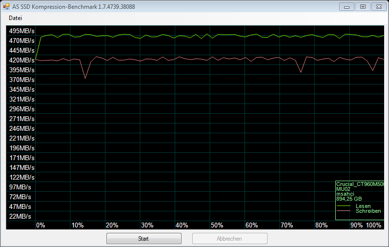

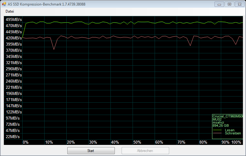

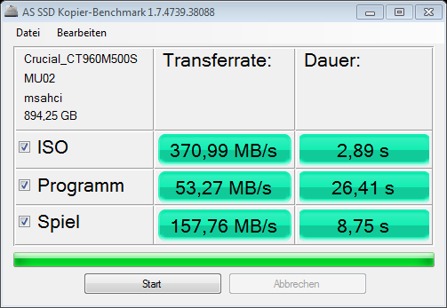

Ich habe seit ein paar Tagen eine M500 960GB und nachdem jetzt endlich auch die passenden SATA 6Gb/s Kabel gekommen sind, wollte ich mal gucken, was die Benchmarks so sagen. Denn es gab zwar einen Sprung in der Leistung im Vergleich zur Festplatte, aber leider nicht ganz die erhoffte Geschwindigkeitssteigerung (insbesondere beim Laden der Guild Wars 2 Bildschirme).
Die M500 ist im Moment nicht die System- und Bootplatte, das übernimmt eine Postville 80GB. Firmware ist noch die 02, die verfügbare 03 ist ja aber soweit ich weiß nur ein optionaler Bugfix. Mainboard ist ein Gigabyte Z77-D3H, beide SSDs hängen an den 6Gb/s Anschlüssen. Kabel habe ich die schicken Akasa ProSlim bestellt, ich hoffe, die fehlende Dicke ist kein Indiz für schlechtere Performance.
Könntet ihr euch vielleicht kurz mal die Zahlen ansehen? Benchmark wurde auf die SSD kopiert und von dort gestartet, falls das wichtig sein sollte.
Bisschen überrascht bin ich von den 4K-Werten, dem "Programm"-Kopierbenchmark und in gewissem Rahmen auch von den nicht ganz optimalen Zugriffszeiten.

Die 4k Werte hängen vor allem vom System und den aktivieren Energiesparmassnahmen ab. Benche mal im Abgesicherten Modus von Windows und / oder lasse mal Prime im Hintergrund laufen um die CPU am runtertakten zu hindern, dann sollten die Werte etwas besser werden. Wer es dauerhaft schneller will, der muss C-State deaktivieren, aber das geht dann vor allem auf die Leistungsaufnahme, belastet also mit mehr Hitze, mehr Lärm vom Lüfter und einer höheren Stromrechnung viel mehr als es im Alltag an Performance bringt, denn die Unterschiede dürfte zwar mess- aber kaum spürbar sein.

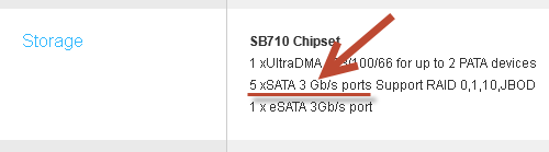

Dein Board hat bzw. kann wg. des verbauten Chipsatzes nur max. SATA 3Gbit/s - siehe auch die Spezifikation(en) des Boards unter http://www.asus.com/Motherboards/M4A785TDV_EVO/#specifications und Screenshot daraus
Wobei der Unterschied in der Realität nicht wirklich spürbar sein dürfte, siehe dazu auch
Hinweis zu Mainboards/Notebooks, die "nur" SATA II unterstützen:
Da die Frage häufiger kommt, ob sich eine (SATA III) SSD auch mit einem alten Board/Notebook lohnt: JA!
Die hohe Geschwindigkeit kommt durch das parallele Arbeiten der SSD und die sehr geringen Zugriffszeiten. Durch SATA II werden ausschließlich die maximalen Transferraten auf 250 bis 280 MB/s begrenzt. Es gibt also keinen spürbaren Leistungsunterschied bei Verwendung von SATA II oder SATA III.
Quelle: [Sammelthread] Kaufberatung und Fragen zu SSDs

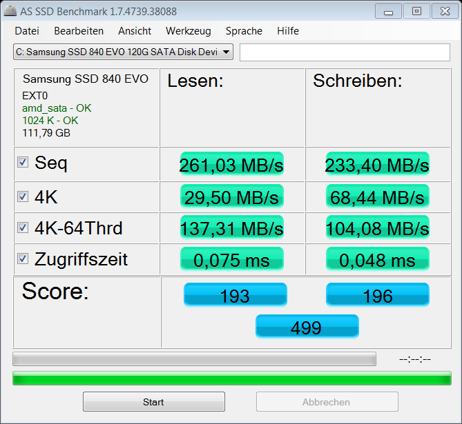

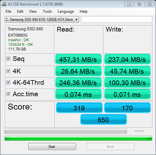

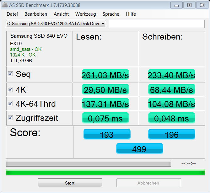

gestern ist meine Samsung EVO 120gb angekommen. Windows 7 installiert, AHCI etc aktiviert und dann habe ich mal getestet wie schnell sie ist.
Ist 237 MB/s nicht ein bisschen wenig bei schreiben? Mein Mainboard hat SATA 6Gb/s
Danke für eure Hilfe
Was für ein Board hast Du denn? Das könnte den Werten nach eines von AMD sein. Außerdem hängt gerade die Schreibrate der Evo davon ab, dass sie auch vorher eine Pause hatte um den Turbo-Write Cache leeren zu können. Dann können beim Benchen der Systemplatte (also normalerweise C:\) immer auch Systemzugriffe im Hintergrund erfolgen, die die Ergebnisse verschlechtern und zu letzt bremst zuweilen auch der Virenscanner. Wiederhole den Test doch noch einmal im Abgesicherten Modus von Windows, aber warten nach dem Start eine Weile, bis sich alle Dienste im Hintergrund beruhigt haben. So sollte man es immer machen, dann einmal benchen und ggf. neu starten, wenn man noch mal benchen will.

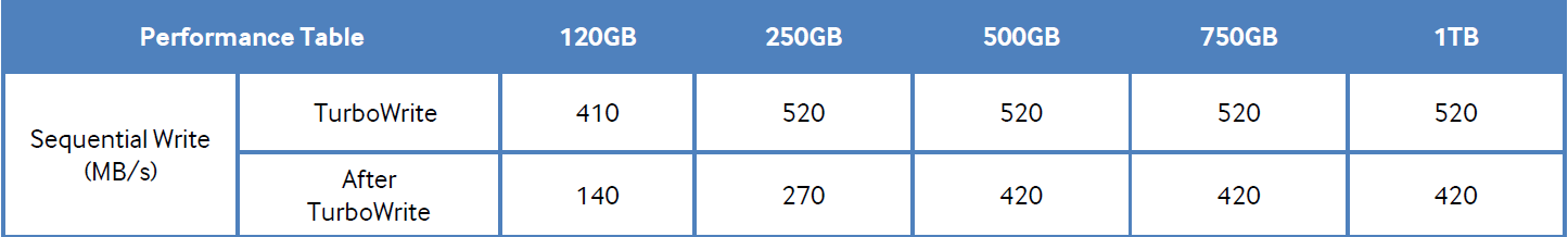

840_evo_turbowrite-speeds-before-and-after-png.383505
Bei der 120Gb Evo ist der Turbo-Write Cache 3GB groß, AS-SSD schreibt aber mehr als das. Damit kann nicht alles mit der maximalen Geschwindigkeit geschrieben werden und man bekommt ein Ergebnis, welches zwischen den beiden Werten liegt. Blätter einfach mal ein paar Seiten zurück, das ist ja hier ein Sammelthread und die 840 Evo 120GB ist schon öfter aufgetaucht.

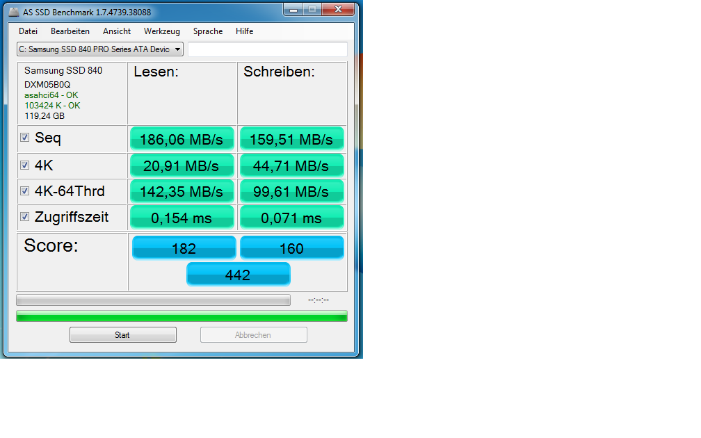

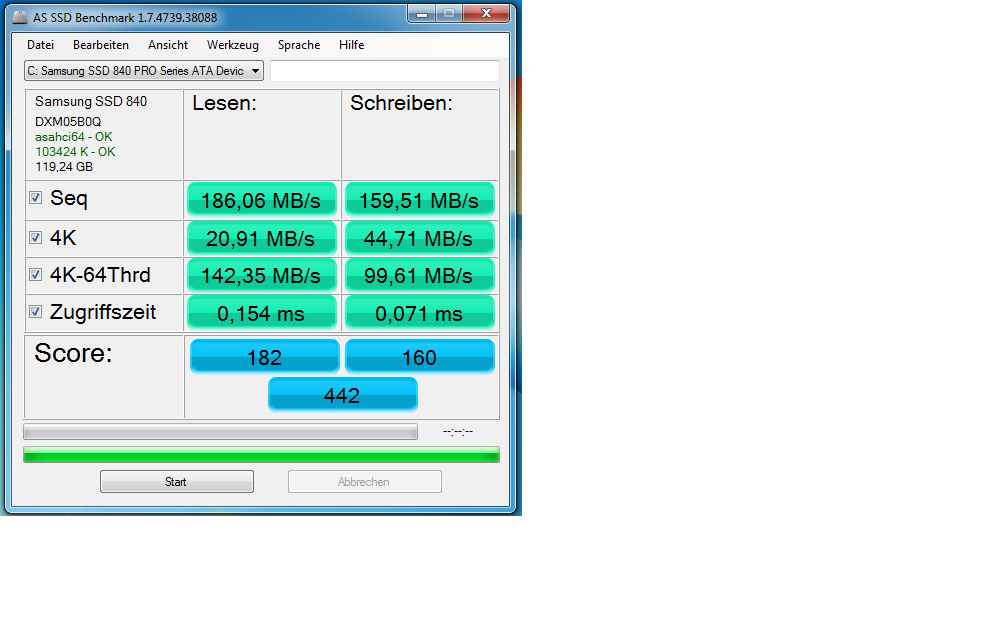

Ich hatte ja Geschwindigkeitsprobleme mit meiner Transcend SSD 720.Ich habe daraufhin von meinem 14 tätigen Rückgaberecht Gebrauch gemacht und habe mir nun eine Samsung 840 Pro geholt.
Das Problem ist nur das wieder nur 190 MB erreicht werden,trotz korrekter Installation.Kann das sein,das eventuell doch das mainboard einen Fehler hat oder ein Kabel ?
