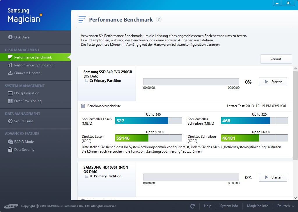

Ich habe ein Problem mit der Geschwindigkeit der SSD und vielleicht könnt ihr mir dabei helfen.
Bis heute Nachmittag hatte ich eine Samsung SSD 830 - 128 Gigabyte und diese wollte ich durch eine Samsung SSD 840 Evo - 256 Gigabyte ersetzen. Da ich sowieso auf Win 8.1 upgraden wollte, habe ich beschlossen das System ganz frisch aufzusetzen.
Die SSD ist weiterhin an SATA3 im AHCI Mode verbunden und der Rapid Mode ist auch aktiviert und die ganzen OS Optimierungen habe ich auch gemacht.
Die Werte von AS SSD Benchmark sehen so wie ich das beurteilen kann richtig gut aus, die Samsung eigene Messung mit Magican ist durchwachsen.

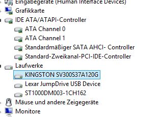

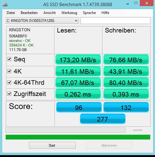

Booah , habe echt großes Problem mit meiner neuen SSD.
Motherboard : ASRock 970 Pro3 R2.0 / neu gekauft
SSD: Kingston SSDNow V300 120GB, 2.5", SATA 6Gb/s / neu gekauft
SSD am SATA 3 6Gb/s angeschlossen und im Bios AHCI aktiviert. Windows 8.1 installiert und dann Benchmark gemacht und der ist echt scheisse um es auf Deutsch zu sagen. So eine schlechte Leistung. Ich habe jetzt schon 2 Tage alles versucht . Virenscanner ausgeschaltet= bringt nix. Im Bios AHCI bissel rumgespielt= bringt nix. Ich bin am verzweifeln. Meine Hoffnung : vielleicht weiß einer hier von EUCH RAT.
Eure Jenny
hier die Screens mit den schlechten SSD Werten
mache beides rückgängig, das bringt nix. Holt hat das schon mehrmals im Forum erklärt.
Glückwunsch, das passt wie Ars*h auf Eimer, denn genau durch RAPID und die OS Optimierungen veraust man sich die Performance. Mache jetzt ggf. noch das FW Update, setze Windows neu auf und verzichte dann auch die Installation von Magnician und RAPID, das Magnician Tools ist der größte Mist den Samsung verzapft hat.
Das Problem ist bekannt und hättest Du vorher gefragt welche SSD Du kaufen sollst, hätte ich Dich gewarnt, denn die miese Performane der V300 ist schon auf Seite 29 in diesem Thread zu sehen und das war am 10.08. bei der SSD von devgenc.
Wenn Du die noch zurückgeben kannst, dann mache das und hole Dir eine wirklich gute SSD, wie die 840 Evo die ja auch im Sammelthread Kaufberatung empfohlen wird. Könnte man einfach jede SSD kaufen ohne enttäuscht zu werden, bräuchten wir je keinen extra Kaufberatungssthread, dann würde es ja ein Blick in den Preisvergleich tun, aber dass nicht alles so stimmt wie es da steht, weißt Du ja nun selbst.
Die V300 hat z.B. einen Sandforce Controller und die Sandforce Controller komprimieren die Daten und die beworbenen Transferrate werden mit ATTO mit extrem komprimierbaren Daten (nur Nullen) gemessen, weshalb diese keine praktische Aussage zur realen Performance erlauben, da reale Daten nie so extrem komprimierbar sind.

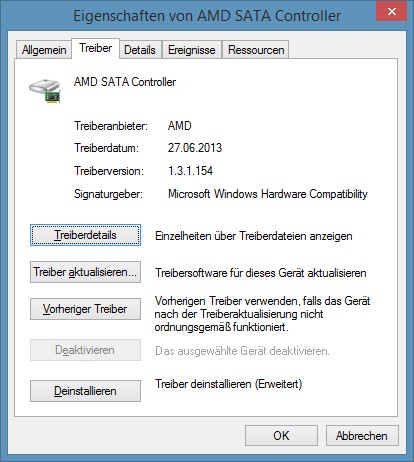

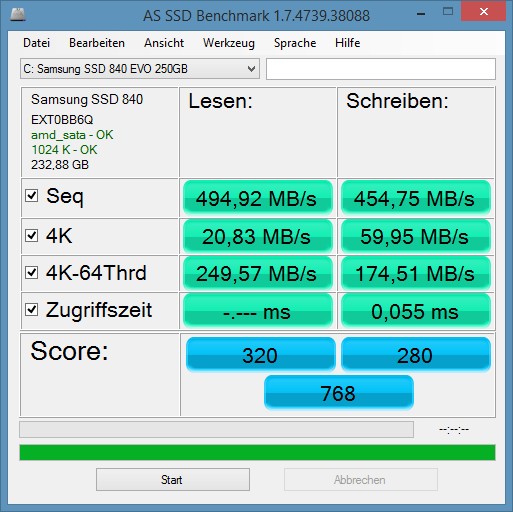

Welchen Treiber nutzt ihr unter Windows 8.1 und einem SB950 Chipsatz?
Die Leistungs meiner 840EVO (250GB) ist nach dem Wechsel von Windows7 zu Windows8.1 schon deutlich zurück gegangen.
Werte unter Windows8.1
ASSD:
Samsung Magican:
Treiber:
Lass blos das blöde Magnician weg das Tools braucht man nicht und es macht nur Unsinn, wenn man damit diese blöden OS Optimierungen anwirft, die das System in Wirklichkeit nur langsamer machen. Ob Du den AMD Treiber oder den von Mirosoft nimmst ist egal, solange Du eine aktuelle Version des AMD Treibers nimmt und nicht eine uralten, wie man sie i.d.R. auf den Treiber CDs und im Download der Boardhersteller finden.
Habe mit dem Samsung Tool ja nichts optimiert. Es geht nur um die Benchmark-Werte.
Komisch ist es schon das diese unter Windows 8.1 deutlich geringer sind. Gerade bei dem wichtigen "4K lesen".
Was ebenfalls nicht mehr funktioniert ist, dass Festplatten über den esata-Anschluss nicht mehr automatisch erkannt werden.
Die 4k Werte sind sehr vom jeweiligen System und dessen Energiespareinstellungen abhängig, vor allem die C-States spielen hier eine Rolle. Bei AMD ist der Unterschied besonders groß, aber trotzdem lohnt es sich nicht dewegen Cool'n'Quiet und C1E zu deaktivieren. Du kannst ja mal Prime im Hintergrund laufen lassen, dann taktet die CPU nicht runter und Du sieht ungefähr, wie viel das ausmacht.
Du kannst ja im BIOS mal C1E und Cool'n'Quiet deaktivieren und / oder Prime im Hintergrund laufen lassen, dann brauchst Du nicht mehr zu überlegen ob es angehen kann. Aber wieso fragst Du eigentlich, wenn Du die Antwort sowieso nicht glauben willst?
