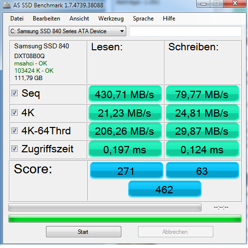

Beim ersten Firmwareupdate wurde mein PC nicht runtergefahren. Es hat normal per Software den Update gemacht. Jetzt beim 2. Download von der Magician Software ist mein PC 2 mal runtergefahren...
Beide male von Chip runtergeladen...
Ist das normal?

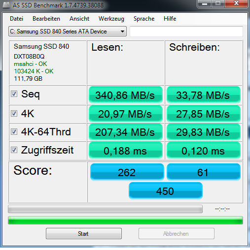

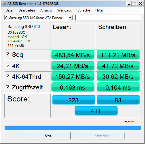

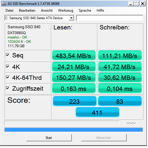

Falls ja, neuer AS SSD Benchmark Test nach Firmware Update (hoffe nun richtig):
Firmware sieht richtig aus aber Ergebnis immernoch miserabel.
SATA KAbel auch bereits nochmal geprüft und neu gesteckt.

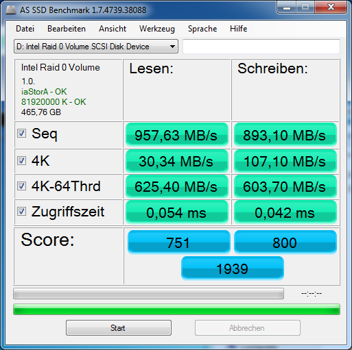

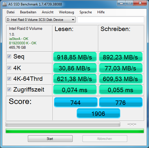

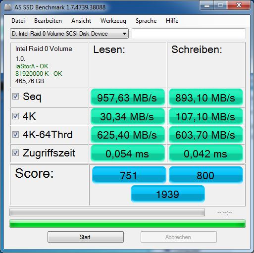

Ich hab mir jetzt doch kurzfristig ne 2te Samsung Evo 250Gb geholt.
Stripesize 64, Write back cache deaktiviert, hängt alles am Intel controler, Trim ist an.
Ist das im normalen Bereich oder ist etwas zu langsam ?

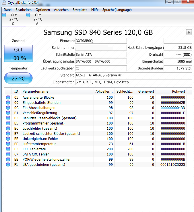

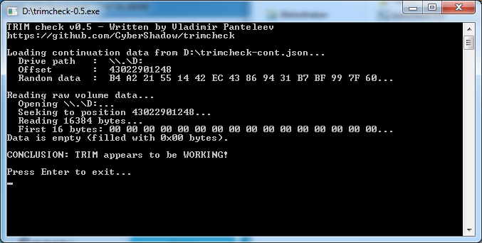

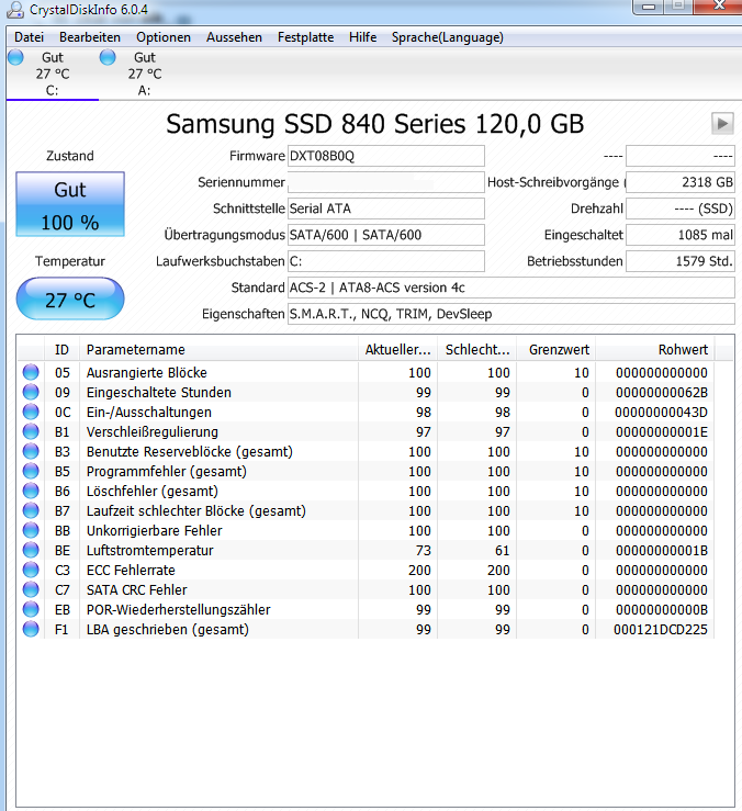

Das SATA Kabel braucht auch nicht nur einfach auf Verdacht zu wechseln, i.d.R. zeigen sich Probleme auch in den S.M.A.R.T. Werten. Poste also bitte mal den Screen von CrystalDiskInfo, ziehe aber bitte das Fenster soweit auf, dass alle Attribute und auch die Hex-Werte bzw. Rohwerte vollständig sichtbar sind.

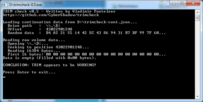

Dann solltest Du mal prüfen, ob TRIM wirklich funktioniert. Beachte aber, dass fsutil behavior query DisableDeleteNotify nur anzeigt, ob Windows überhaupt TRIM Befehle schickt und Tools wie CrystalDiskInfo zeigen die Eigenschaften der SSDs an, also ob der Controller überhaupt TRIM Befehle versteht, nicht aber ob er welche bekommt. Beides sind nur die Voraussetzungen für TRIM, aber ob TRIM wirklich funktioniert, kann man daher nur mit dem Tool TrimCheck prüfen, man lässt es zweimal laufen, beim ersten mal wird die Testdatei erzeugt und gelöscht, beim zweiten mal wird geschaut ob TRIM funktioniert hat. Dazwischen sollte man nichts am Rechner machen und ein paar Minuten warten. Wurde TRIM nicht als funktionierend erkannt, kann man es auch erneut laufen lassen und es prüft die Daten noch einmal. Ohne TRIM verlieren die Samsung gerne an Performance. Außerdem wäre noch zu klären, ob die SSD sehr voll ist und ggf. der Virenfinder bremst, was man am einfachsten ermittelt, indem man mal im Abgesicherten Modus von Windows bencht.

Stripesize 64.
Passt schon, mit 128k Stripping hättest Du vielleicht noch ein paar MB/s mehr bei den seq. Werten, aber das macht den kohl nicht fett. Prüfe aber auch Du unbedingt, ob TRIM bei Dir funktioniert, sonst verlierst Du mit der Zeit an Performance.

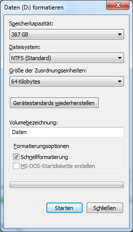

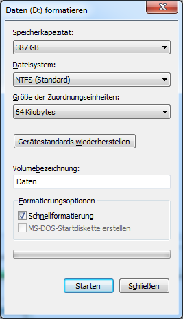

Was hat es eigentlich damit auf sich:
Größe der Zuordnunseinheit ? Bewirkt das irgendwelche Veränderungen ?

"Größe der Zuordnunseinheit ?" Das war keine gute Idee, da jetzt jede Datei mindestens 64k belegt, Du also eine Menge Platz verschwendest, wenn Du viele kleinen Dateien hast, wie es bei Windows üblich ist. Pro Datei sind damit statt 2k im Schnitt 32k ungenutzt am Ende des letzten Clusters unbelegt. Das hat auch mit dem Stripping nichts zu tun, aber das habe ich ja gerade im Deinem Thread schon geschrieben.

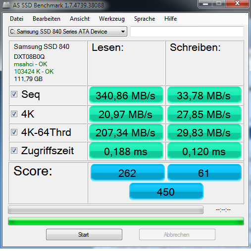

Sooo,

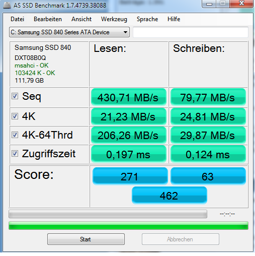

einmal im abgesicherten Modus nochmal laufen lassen und einmal ein Screenshot von Crystal Disk Info... Wird nicht besser :P

Die sequentielle Schreibrate ist doch schon fast wieder normal, nur die 4k_64 schreibend sind noch zu gering, geringer als die 4k schreibend. Teste mal, ob TRIM wirklich funktioniert. Speicher einfach TrimCheck und starte das Programm zwei mal, mit ein paar Minuten Abstand.
Also laut dem Tool sollte TRIM klappen ;)

Hier nochmal aktuell:
Jetzt schreibt die ja wieder nur mit etwa 33MB/s, die war doch schon bei 71MB/s, 79MB/s und gestern bei 111MB/s im Abgesicherten Modus. Da bremst also etwas ganz gewaltig, was im Abgesicherten Modus nicht läuft, wie z.B. der Virenscanner oder eine Online-Backuplösung, also eine die alle Daten sofort in ein Backup übernimmt.
Könnte sein, aber die müsste auch im Abgesicherten Modus aktiviert sein. Das ergäbe dann nur Sinn, wenn im Normalen Betrieb die CPU total drosselt. Vielleicht sollte vir0 das mal prüfen, z.B. mit HWInfo, welches ja die Sensoren und auch den CPU Takt anzeigt.
