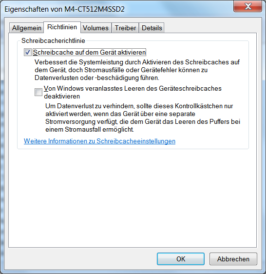

Prüfe mal ob der der Schreibcache aktiv ist, das sollte so aussehen:
Eigentlich sollte es bei einer Sandforce egal sein, denn die ignorieren die Einstellung sowieso (was eigentlich nur System mit Notstromversorgung dürfen, also nur die entsprechenden SF-25xx Enterprise SSDs), aber Du hast ja wieder eine neue FW Version. Wenn ich mir das Verhältnis von Schrieb- und Leserate ansehe, dann bin ich schon geneigt den Gerüchten zu glauben, dass Kingston in der V300 TLC verbaut. Nur verkauft Samsung sein gutes TLC NAND gar nicht einzeln (das 3D-V-NAND auch nicht), Micron und Toshiba sind aber mit der Entwicklung noch ihrer TLC NANDs noch nicht so weit, als dass diese wirklich für SSDs geeignet wären, beide verkaufen die "unreifen" NANDs aber als Wafer zum selbst binnen, was Kingston ja auch macht, sonst wäre kein Kingston Logo auf den NANDs.

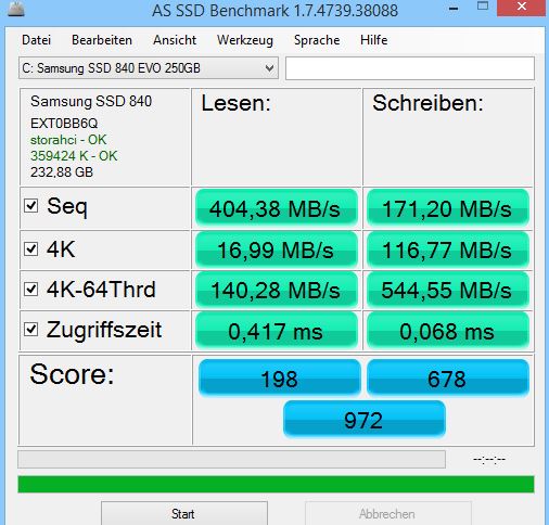

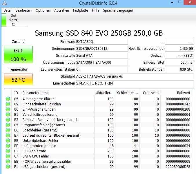

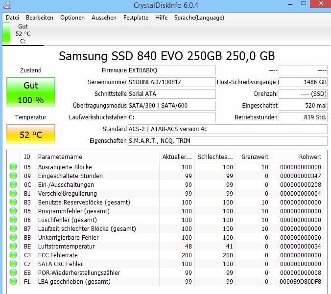

Hi ich hab einen DELL XPS 15 L501X mit Intel i7 und diesen vor einiger Zeit mit einer Samsung 840 evo ssd ausgerüstet, ich nutze Windows 8.1 64 Bit aber irgendwie ist die Platte viel zu lahm, teilweise dauert alles 1-2 Sekunden oder länger bis es startet. Wenn ich dota2 daddel, habe ich durchgehend hardware lags. Die Zugriffszeiten im Benchmark sehen sehr erschreckend aus, was kann das sein? Vielen Dank schon mal.
Das Problem ist der Chipsatz des Notebook, denn wenn Du einen i7 mit SATA 3Gb/s hast, dann ist es einer der ersten i7 Generation und damit hast Du einen mobilen Chipsatz der 50er Generation. Bei denen schlagen die Energiesparoptionen massiver zu als bei allen AMD Systemen und das zeigt sich eben gerade bei den 4k Werten immer besonders.
Lies mal hier: Improve Low SSD Performance in Intel Series 5 Chipset Environments
Das habe ich bei meinem System auch mal gemacht, aber dann wurde die CPU sehr schnell sehr heiß und hat gethrottelt, was bei Dir auch sowieso der Fall sein könnte, wenn Du die WLP noch nie getauscht hast. Überwache also mal die Temperatur, z.B. mit HWIinfo. Jedenfalls habe ich es wieder aufgeben, aber bei Windows 8.1 scheint die Verlangsamung wegen der dort noch intensiveren Nutzung von Energiespartechniken noch massiver aufzutreten.
Die Zugriffszeiten, vor allem lesend, deuten darauf hin, das was nicht stimmt. Das ist auch für ein Notebook nicht normal.

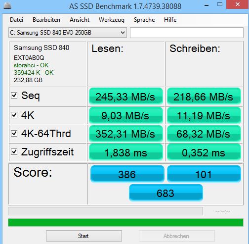

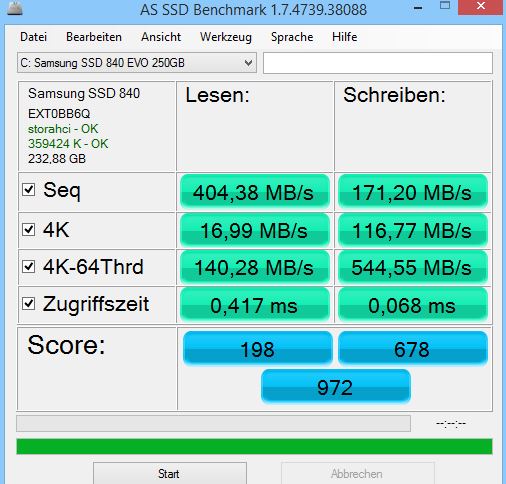

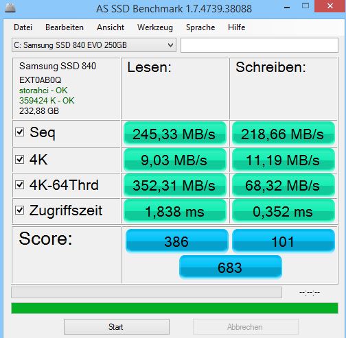

Holt schrieb:
Vielen Dank für die Antwort, ich habe mein Problem glaube ich gelöst in dem ich Samsung MAgician instaliert habe, eigentlich halte ich von sollch Software nichts... aber ich habe es mal getestet, Rapid Mode aktiviert, System einfach optimiert, etc. etc. und das Ergebnis kann sich nach dem ersten Test sehen lassen:
Vielleicht ist es aber auch nur eine Eintagsfliege, ich werde nun noch ein paar mal den Benchmark laufen lassen.
Was da noch nicht stimmt, siehst Du doch an den 4k_64 lesend, die für die Schnittstelle viel zu hoch sind. Da cacht der Treiber mal wieder, was der von Microsoft ja gerne macht. Zugriffszeiten sind bei SSDs Schall und Rauch, die werden mit 512 Byte Zugriffen ermittelt, auf die SSD schlicht nicht optimiert sind korrelieren deshalb auch nicht mit den 4k Werten. Die sind hier bei einem Viertel des üblichen Wertes, obwohl die Zugriffszeit mehr als 10 mal so hoch ist.
Von Magician und vor allem von RAPID halt ich überhaupt nichts und jetzt testest Du nur Dein RAM, weil RAPID ein RAM Cache für die SSD ist.
Diese "Optimierungen" sind kontraproduktiv und verlangsamen das System nur, was man im Benchmarks natürlich nicht sieht, denn da werden die Daten ja immer geschrieben und gleich wieder gelesen, stehen also alle artig im Cache.
Du wirst es ja sehen, wärst aber nicht der ersten hier, der dann doch merkt, dass ich recht habe, wenn ich davon abrate. Nur frag mich bitte dann nicht, wie Du die alten Einstellungen zurückbekommen kannst.
