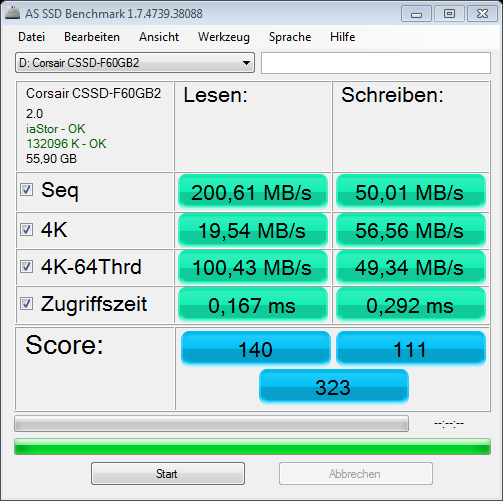

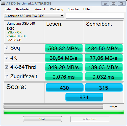

da ich seit gestern die Samsung Evo 840 als neue System-SSD habe und mir der Windowsbootvorgang seitdem etwas langsamer erscheint, wollte ich mal hier nach eurer Meinung fragen.
Bis gestern hatte ich in meinem System (Intel i5, MSI Z77A G43, 8 GB RAM) als Systemplatte eine Corsair CSSD-F60GB2 und war damit, da das meine erste SSD war, auch sehr zufrieden. Der Boot ging selbst nach einem Jahr noch in weniger als 20 Sekunden. Auf der lief nur Windows und ein paar Standartprogramme wie FireFox, Teamspeak und so. Als zusätzliche Platte, war eine mehr als 7 Jahre alte, 250GB große, Samsung HDD eingebaut, wo Spiele drauf installiert waren.
Diese sollte dann gegen die Samsung 840 EVO abgelöst werden.
Gesagt getan, SSD eingebaut, neu aufgespielt und im ersten Moment war alles gut.
Nachdem ich nun aber alle Treiber, ein paar wenige Programme und ein Spiel installiert habe (zusammen also nicht wirklich mehr, wie vorher auf der Corsair), ist mir dann ein längerer Bootvorgang aufgefallen. Aufgefallen ist es mir daran, dass sich beim Start das Windowssymbol komplett ausgebildet hat, was vorher eigentlich nie der Fall war. Um zu analysieren, woran es liegt, habe ich vereinzelte Sachen getestet. Am meisten ist mir der verlängerte Boot nach der Treiberinstallation von meiner Creative Soundkarte aufgefallen. Auch der war vorher installiert. Ohne ging der Boot 3-4 Sekunden schneller.
Mittlerweile bootet mein Rechner mit und ohne Soundtreiber gleich "langsam", was mich zusätzlich etwas verwundert. Gestoppt habe ich gerade eben eine Zeit von ca. 24 Sekunden. Ok, meckern auf hohem Niveau. Da das System aber Frisch aufgesetzt ist und die Samsung eigentlich flotter sein sollte, wundert mich das schon etwas.
Daher meine Frage: Hat jemand ne Idee? Vllt habe ich was essentielles Vergessen...
Hier mal zwei AS SSD Tests der beiden Platten:
as-ssd-bench Samsung SSD 840  01.02.2014 19-48-50.pngas-ssd-bench Corsair CSSD-F60 01.02.2014 19-51-43.png
Der SSD Test der Samsung lag übrigens recht frisch nach der Windowsinstallation meist bei 1050. Der ist also seitdem auch etwas geringer geworden.
Danke schonmal für die Hilfe!
Die Werte passen, die Bootzeit hängt vor allem von der Zeit für die Initialisierung der HW ab, weniger von der Performance der SSD. Da hatten wir hier gerade erst einen Thread, wo sich dann letztlich ein "HP CUE DeviceDiscovery Service" das Booten massiv verzögert hat. In dem Thread findest Du auch die Anleitung, wie Du so einen Übeltäter in Deinem System ausfindig machen kannst.
Das die SSD als Systemlaufwerk nun weniger Punkte bekommt, kann schon daran liege, dass im Hintergrund auch andere Zugriffe auf die SSD erfolgt sind, denn schau mal mit dem Resourcenmonitor, was selbst dann so alles auf der Platte los ist, selbst wenn Du am Rechner nichts machst.

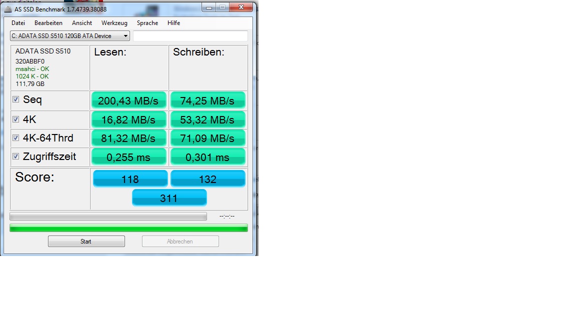

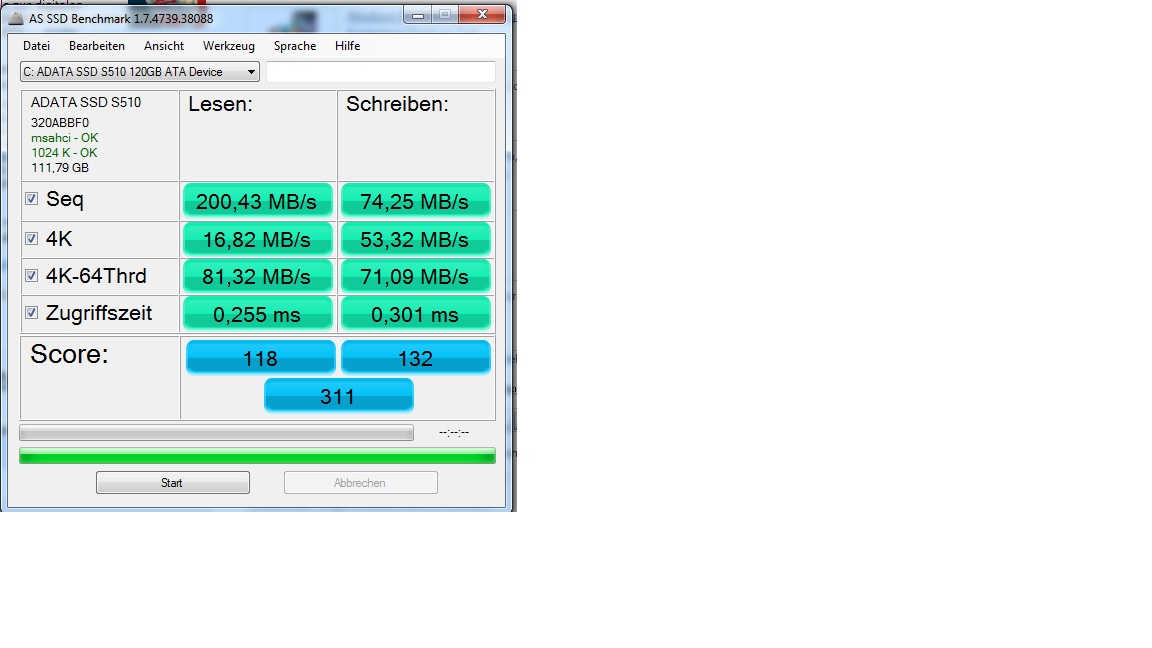

Ich denke mein Datendurchsatz ist Erheblich zu gering und müsste doch eigentlich +500MB/s liegen oder?
Board ist ein Asrock Extreme r2.0.
Ligt es vieleicht an den Sata anschlüssen?
Das ist eine AData 510, die hat die lahmen asynchronen ONFI NANDs verbaut. Die Sandforce Controller komprimieren die Daten und die beworbenen Transferrate werden mit ATTO mit extrem komprimierbaren Daten (nur Nullen) gemessen. Reale Daten sind weit weniger komprimierbar und damit die Werte teils sehr viel schlechter. AS-SSD bencht mit nicht komprimierbaren Daten, aber das sollte so langsam mal bekannt sein, denn das Thema ist ja nicht neu, diese Verarschung gibt es ja schon so lange wie es den Sandforce gibt.
Also auf Deutsch bekomme ich keine besseren Werte hin oder?
So ist es, zumindest wenn Du nicht mit den unrealistischen, extrem komprimierbaren Daten messen willst, wie ATTO sie verwendet. Lass man dem Kompressionstest von AS-SSD laufen, dann sieht Du ja, wie sich die Werte bei besserer Komprimierbarkeit der Daten verbessern. Programme und dlls. sind übrigens typischerweise so etwa zu 50% komprimierbar.

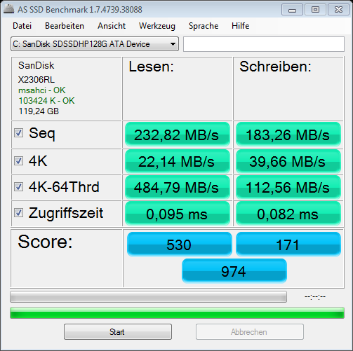

Stimmen die Werte so? Es ist eine nagelneue Sandisk Ultra 128GB SSD mit frischem Win7 auf einem uralten AMD A690G Board...
AHCI ist aktiviert..
Kann / muss man noch spezielle Treiber installieren? Die neuste Firmware war bereits drauf.
Der 4K-64 Lesen Wert kann nicht stimmen, da das Motherboard nur SATA 3Gbit/s unterstützt. Da wird wohl aus dem Cache bzw. RAM gelesen.
Windows verwendet von sich aus unbelegtes RAM als Cache, daher sieht man dieses Verhalten öfter. Du könntest noch mal prüfen, ob TRIM wirklich funktioniert. fsutil behavior query DisableDeleteNotify zeigt aber nur an, ob Windows überhaupt TRIM Befehle schickt und Tools wie CrystalDiskInfo zeigen die Eigenschaften der Disks an, also ob der Controller überhaupt TRIM Befehle versteht (macht Deiner), nicht aber ob er welche bekommt. Ob TRIM wirklich funktioniert, kann man daher nur mit dem Tool TrimCheck prüfen, man lässt es zweimal laufen, beim ersten mal wird die Testdatei erzeugt und gelöscht, beim zweiten mal wird geschaut ob TRIM funktioniert hat. Dazwischen sollte man nichts am Rechner machen und ein paar Minuten warten. Wurde TRIM nicht als funktionierend erkannt, kann man es auch erneut laufen lassen und es prüft die Daten noch einmal.
