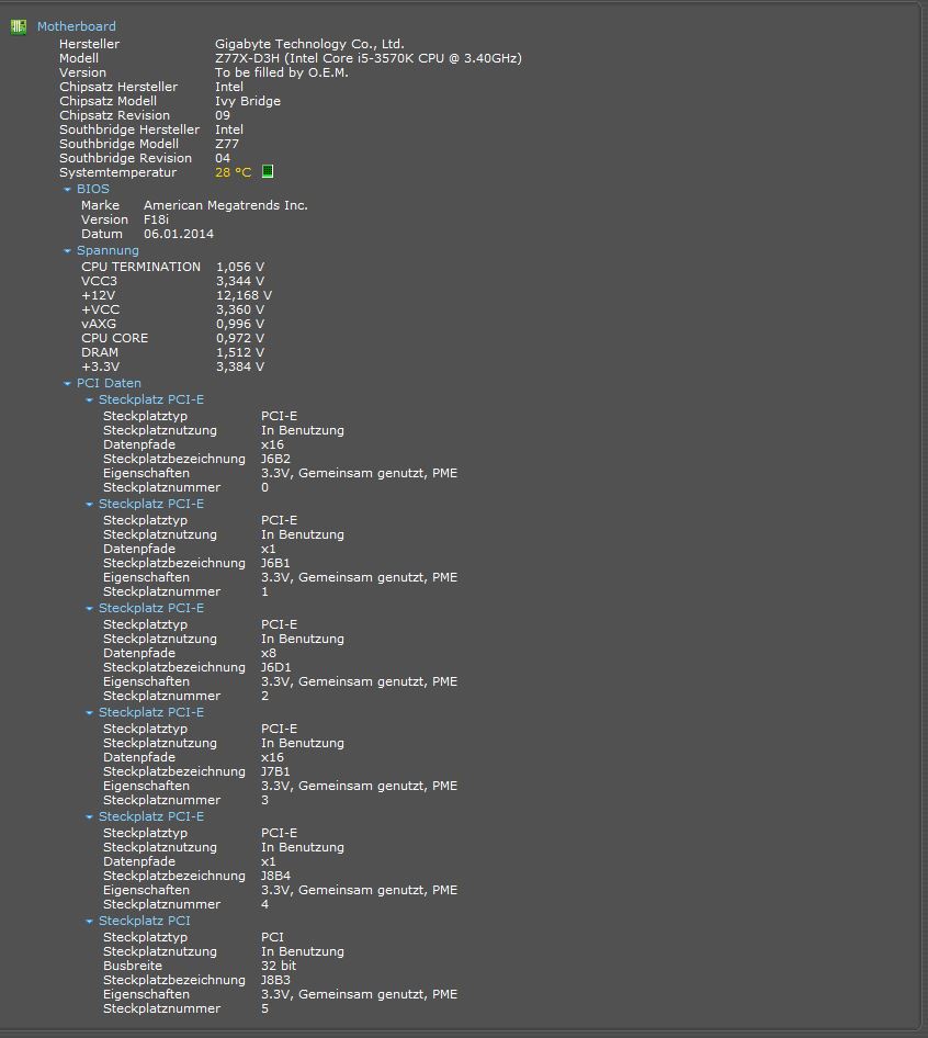

Daten zum System posten. Insbes. welches Motherboard und ggfs. wo die SSD am Motherboard angeschlossen ist.
So wie es im Moment aussieht, scheint die SSD nur mit SATA 3Gbit/s angesprochen zu werden bzw. die Hardware (Motherboard) auch nicht schneller zu können.

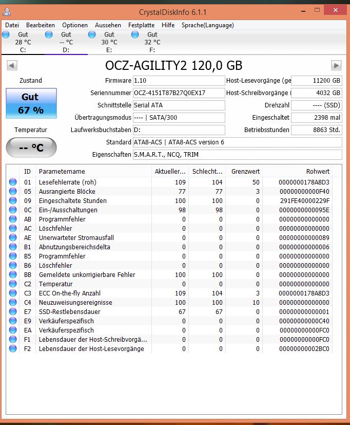

die andere SSD eine Ocz aglity 2 hat sogar die Werte (ist auch an sata 3 angeschlossen, obwohl sie es nicht braucht)

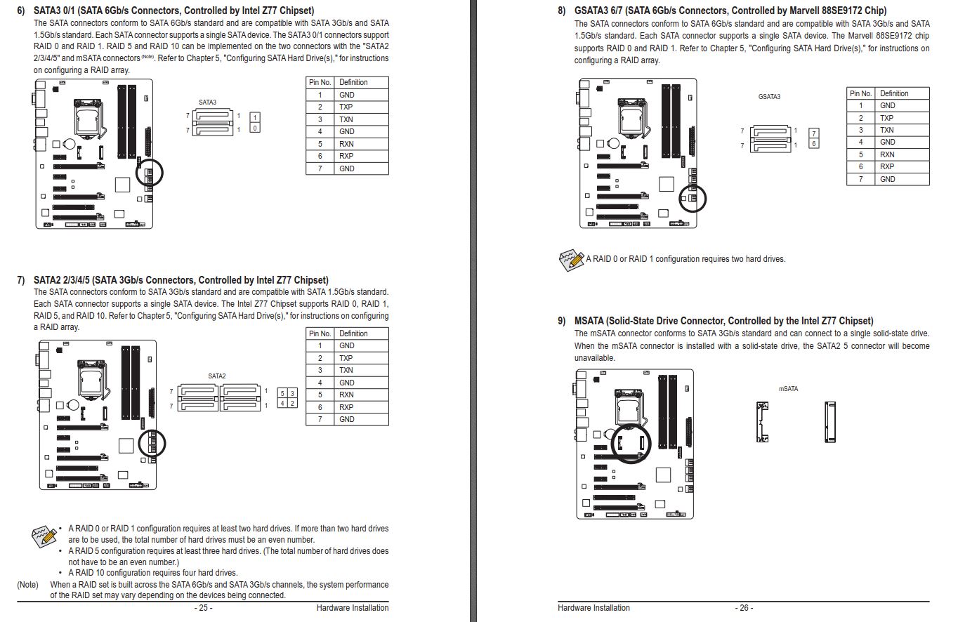

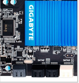

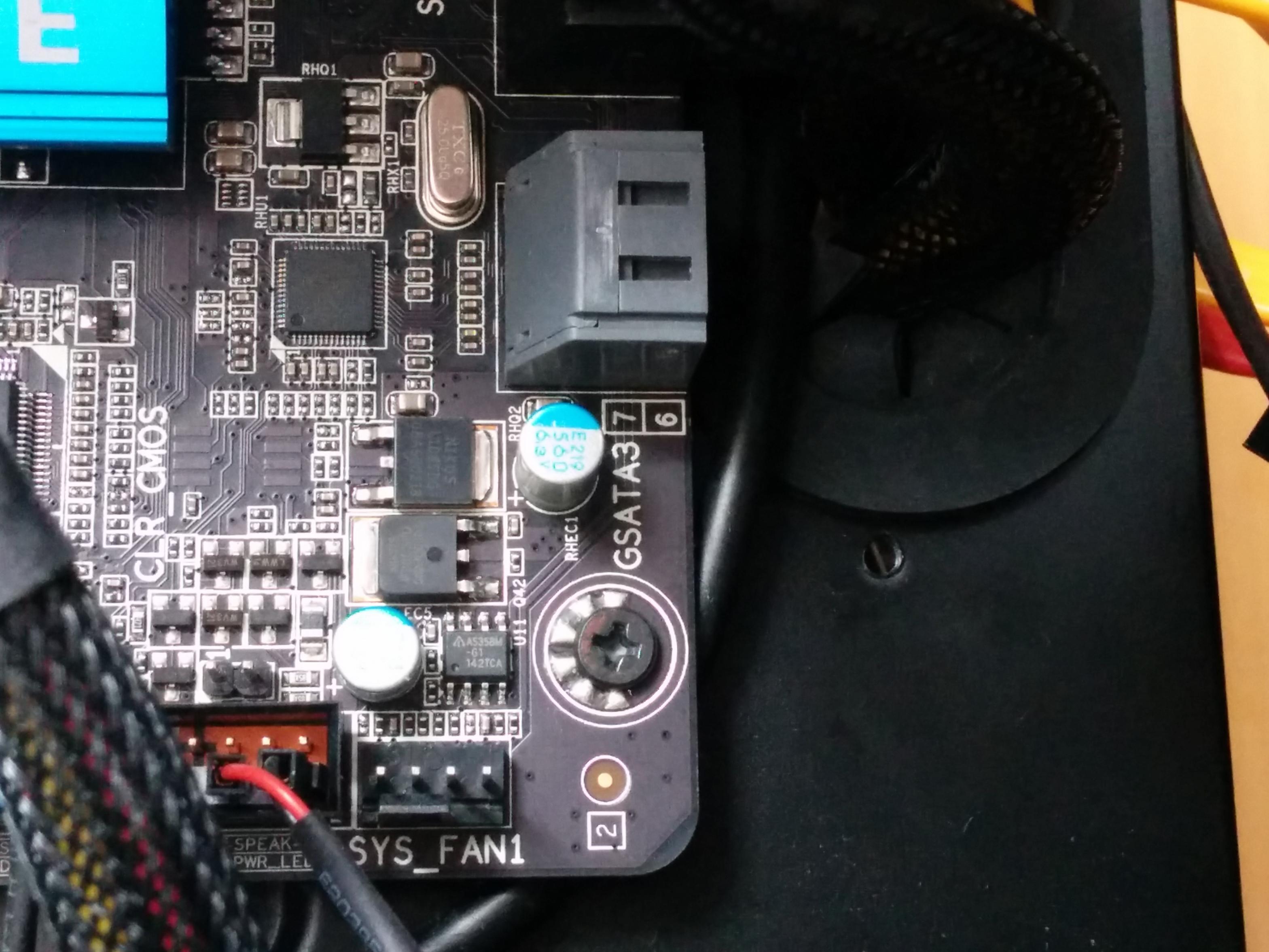

Die SSD(s) an die SATA3_0 oder SATA3_1 (die beiden weißen) Anschlüsse anschließen.
Danach ggfs. im UEFI/ BIOS kontrollieren und ggfs. korrigieren ob die zu bootenden LW korrekt eingestellt sind.
Ich schrieb ja nicht ganz umsonst in meinem vorherigen Beitrag extra weiße Anschlüsse und nichts von grauen Anschlüssen ...
Und wo die weißen Anschlüsse zu finden sind zeigt dir das Bild
[EDIT]
und im Handbuch steht ja auch noch einmal ganz eindeutig beschrieben, welche Anschlüsse wie definiert und mit welcher Geschwindigkeit spezifiziert sind
Die GSATA3_6 und GSATA3_7 liefern keine 6Gbit/s, weil sie nur mit einer 'kastrierten' Lane angebunden sind und daher i.d.R. auf ca. SATA 3Gbit/s limitieren.
Nö, im Handbuch steht es schon richtig drin - siehe nachgetragener Ausschnitt aus dem Handbuch im vorherigen Beitrag von mir

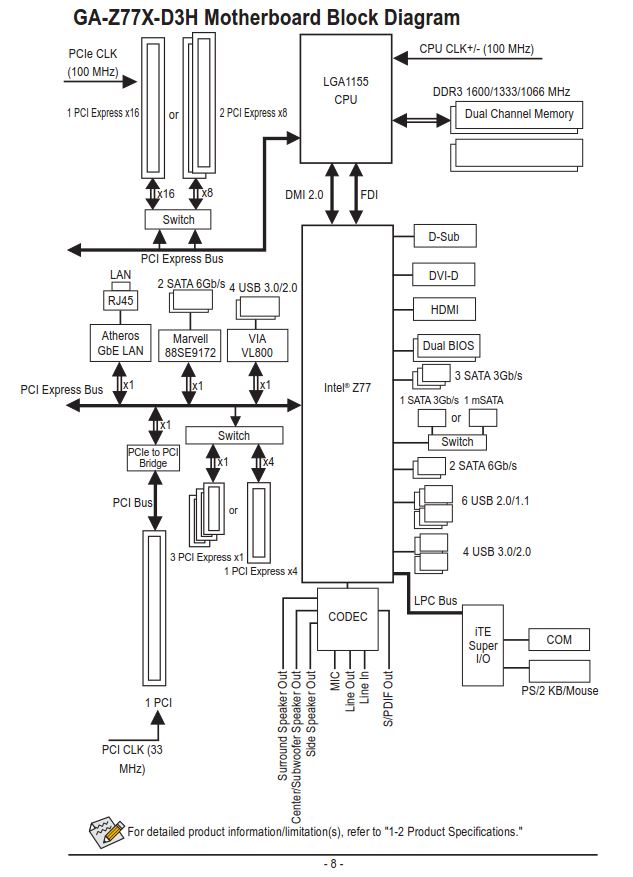

Der Marvell oder die GSATA sind keine nativen SATA-Anschlüsse, nativ = Chipsatz vom Motherboard. Sondern die Marvell bzw. GSATA werden durch einen Zusatzchip und meist via PCIe x1 an den Chipsatz angebunden - siehe auch Blockdiagramm im Handbuch
ja, aber das steht doch
GSATA3 6/7 (SATA 6GB/s Connector....)
woher soll man da rauslesen, dass der doch nicht 6GB/s liefert?
EDIT: uff, naja, also wenn man so tief graben muss^^
auf der anderen seite wäre es einfacher gewesen, ich hätte gesagt, er solle die ssds an den erstens Ports anschließen
also 0 und 1
dann hätte es keine verwechslung gegeben :D
Also erstmal danke... Die Samsung rennt jetzt..
Aber ich finde das schon verwirrend... weil die Bezeichnung lässt doch darauf schliessen das da was mit Sata 3 steht IMG_20140209_120814.jpg

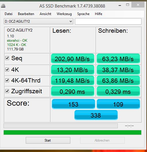

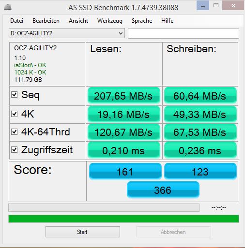

Nun gut wieder was dazu gelernt. Aber die Ocz ist nicht wirklich schneller...
