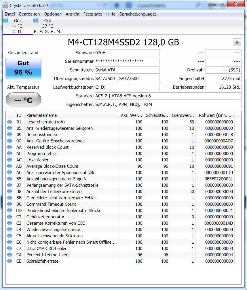

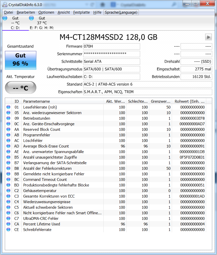

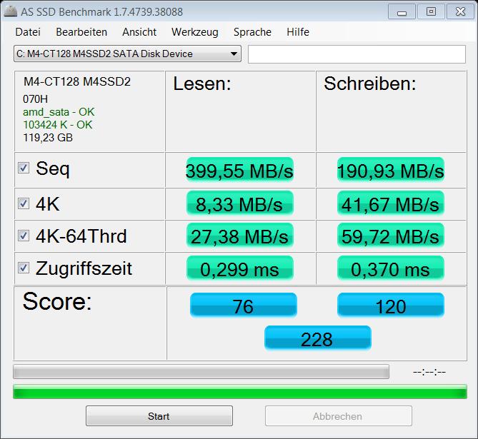

Mein System kommt mir soooo langsam vor, liegt das nur an der Vollverschlüsselung mit AES, oder dem Alter und der Größe der SSD?
Das dürfte an der Verschlüsselung liegen, die m4 ist eigentlich selbst im Alter schneller und wie man an den 4k Lesend sieht, kostet die einiges an Performance. Wozu überhaupt die Verschlüsselung? Ist es ein Notebook oder hast Du Angst das jemand den Rechner klaut? Gegen das ausspioniert werden, hilft die Verschlüsselung nichts, das wird mit Schadsoftware gemacht und die kann dann normal auf die SSD zugreifen wie jedes andere Programm auch.

Hier der Screen.
Ihr habt recht, ich habe eigentlich nichts zu verbergen und könnte die Verschlüsselung eigentlich morgen direkt entfernen.

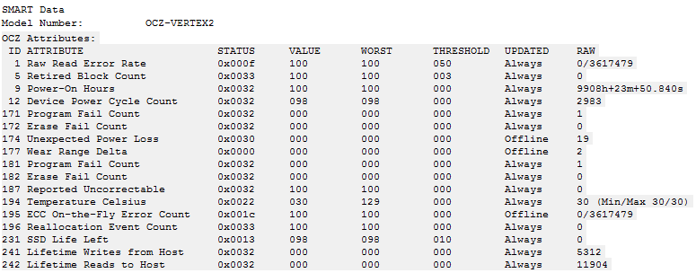

ich habe eine 4 Jahre alte OCZ-Vertex2 60GB SSD. Da wollte ich mir nun anschauen, ob sie noch in Ordnung ist oder ob sie ausgewechselt werden muss.
Dafür habe ich mir die SMART Data angeschaut.
Nur verstehe ich die Leider nicht (Steht das Schlimmste nun bei WORST oder Raw?).
Könnt mir bitte jemand sagen, ob was ich daraus erkennen können sollte?
SMART Data

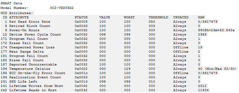

Model Number: OCZ-VERTEX2
OCZ Attributes:
ID ATTRIBUTE STATUS VALUE WORST THRESHOLD UPDATED RAW
1 Raw Read Error Rate 0x000f 100 100 050 Always 0/3617479
5 Retired Block Count 0x0033 100 100 003 Always 0
9 Power-On Hours 0x0032 100 100 000 Always 9908h+23m+50.840s
12 Device Power Cycle Count 0x0032 098 098 000 Always 2983
171 Program Fail Count 0x0032 000 000 000 Always 1
172 Erase Fail Count 0x0032 000 000 000 Always 0
174 Unexpected Power Loss 0x0030 000 000 000 Offline 19
177 Wear Range Delta 0x0000 000 000 000 Offline 2
181 Program Fail Count 0x0032 000 000 000 Always 1
182 Erase Fail Count 0x0032 000 000 000 Always 0
187 Reported Uncorrectable 0x0032 100 100 000 Always 0
194 Temperature Celsius 0x0022 030 129 000 Always 30 (Min/Max 30/30)
195 ECC On-the-Fly Error Count 0x001c 100 100 000 Offline 0/3617479
196 Reallocation Event Count 0x0033 100 100 000 Always 0
231 SSD Life Left 0x0013 098 098 010 Always 0
241 Lifetime Writes from Host 0x0032 000 000 000 Always 5312
242 Lifetime Reads to Host 0x0032 000 000 000 Always 11904

DrToxic schrieb:
Das ging aber schon an mich, oder? Ich hab' keine MX100, sondern eine Intel X-25M (80GB).
Und 4k (lesend) liegt mittlerweile bei ~13MB/s
Sorry, da hatte ich den Screenshot von Fünf/zwo vor Augen. An welchem Rechner hängt die SSD denn jetzt, am 775er System mit Intel E8400@2x3,4GHz oder am AM2-System mit Phenom II 945@4x3,4GHz? Wenn sie am AMD hängt, kannst Du sie einmal an den Intel stecken und dort benchen? Bei AMD ist sind 4k Werten normalerweise immer schlechter, vor allem wenn man die Energiespareinstellungen nicht alle deaktiviert.
Poste mal bitte den Screen von CrystalDiskInfo (die Portable Standard Edition reicht und ist frei von Werbung), ziehe aber bitte das Fenster soweit auf, dass alle Attribute und auch die Rohwerte vollständig sichtbar sind, das ist übersichtlicher als diese Anzeigen. Leider wird man trotzdem wenig sagen können, denn SSDs fallen wenn, dann i.d.R. ohne Ankündigung aus.

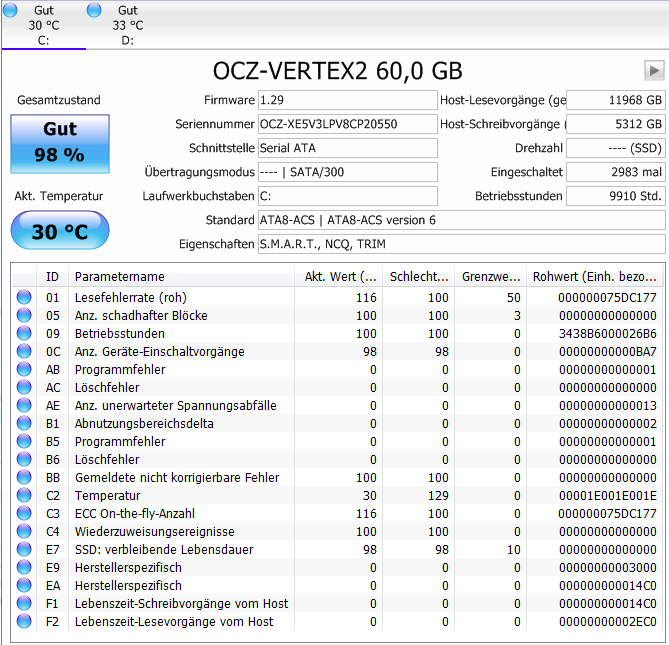

Vielen Dank Holt.
Das Programm sieht viel übersichtlicher aus. Screenshot ist anbei.
98% ok heißt doch, dass alles in Ordnung ist oder?
Viele Grüße
Kongor
Ein Programmfehler und schon recht viele ECC-On-the-Fly Korrekturen, ob die 98% wirklich noch stimmen würde ich persönlich bezweifeln. Auffällig auch: 12288GB wurden ins NAND geschrieben (Rohwert von E9), aber nur 5312GB vom Host, also eine WA von 2,3. Gerade für eine SSD mit einem Sandforce Controller ist das extrem hoch, liegen die Dank der Datenkompression doch oft sogar unter 1. Ist die SSD verchlüsselt? Wird sie getrimmt? Prüfe das mal mit TrimCheck! Man lässt es zweimal laufen, beim ersten mal wird die Testdatei erzeugt und gelöscht, beim zweiten mal wird geschaut ob TRIM funktioniert hat. Dazwischen sollte man nichts am Rechner machen und ein paar Minuten warten. TrimCheck muss auf der SSD liegen, wenn es ausgeführt wird.
Wenn es kein Haswell System ist, kannst Du sie weiter nutzen, achte aber immer schon darauf ein aktuelles Backup zu haben, jede SSD kann ausfallen, meist plötzlich und ohne Vorankündigung und i.d.R. auch ohne jede Chance auf Datenrettung, gerade auch bei denen mit dem Sandforce Controller.

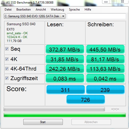

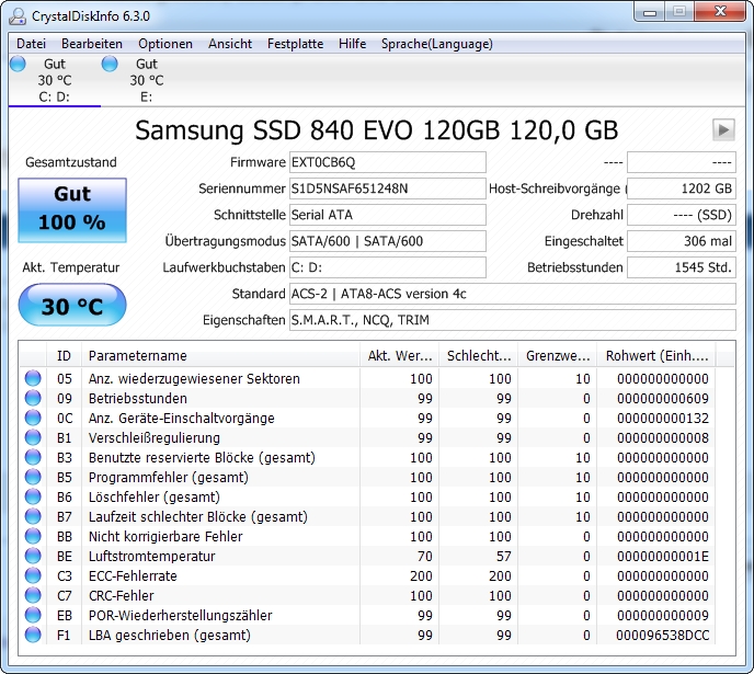

Hallo meine SSD Evo 840 ist sehr langsam. Habe ich ein schlechtes Modell erwischt? Wenn ich die anderen Protzwerte sehe, sind diese oft um ein viertel höher als meine. Sollte auch am ersten 6GB/s Steckplatz mit einem entsprechenden Kabel angeschlossen sein. Firmwareupdate habe ich auch gemacht. Kann mir wer weiterhelfen?
AS SSD
Crystalinfo

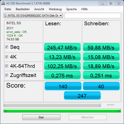

Sorry, war vielleicht auch zu verwirrend geschrieben. Kurzfassung der AS SSD Scores:
SSD neu: 419 (Intel-System)
SSD 2 Jahre alt: 237 (Intel-System)
SSD 4 Jahre alt: 203 (AMD-System)
Dann hab ich gestern die neueste Firmware geflasht und LPM deaktiviert. Hab jetzt einen Score von 247 (AMD), was aber immer noch weit weg von den anfänglichen >400 ist:
Oder kann man von so einer alten SSD einfach nicht mehr erwarten?
Testen unter Intel geht leider nicht mehr, da sich mein 775-MoBo verabschiedet hat.
edit:
Sollte ich vielleicht wieder den msahci-Treiber nehmen anstatt den von AMD? Oder ändert das nix?
Auf dem AMD System wirst Du nicht die gleiche Performance wie bei Intel haben, die SATA Host Controller in den alten 700er Southbridges sind einfach lahm im Vergleich zu denen von Intel und dann hauen die Energiesparfunktionen der Plattform bei AMD auch mehr auf die Performance als bei Intel. Du müsstest sie wieder an die damalige (oder eine aktuelle) Intel Plattform hängen und dort benchen, dann kannst Du wirklich vergleiche wie viele sie im Laufe der Zeit verloren hat. Dazu müsste dann auch das Windows frisch aufgesetzt sein, denn entgegen der verbreiteten Meinung die Fragmentierung hätte keine Einfluss auf SSD hat sie wohl einen. Und zwar werden bei starker Fragmentierung der Testdateien von AS-SSD statt langer sequentieller viel kurze Zufällig Zugriffe erfolgen wenn es keine passene zusammenhängende Lücke im Filesystem gibt. Bei kurzen Zugriffen ist die Performance halt schlechter, wie man auch am Vergleich von 4k zu seq. sieht, bei seq. werden die Zugriffe bis zu 4MiB lang. Theoretisch gehen bei den üblicherweise verwendeten ATA Befehlen bis zu 32MiB (2^16 LBAs) pro Befehl.
