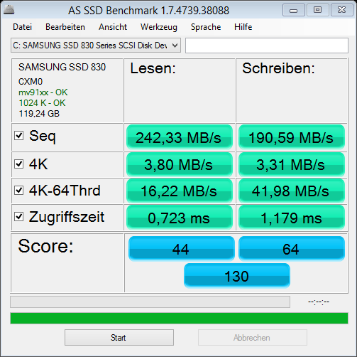

Guten Morgen,
Mein System:
AMD Phenom II x4 955
Gigabyte GA-MA770TA-UD3
24GB RAM
nVidia GTX 670
Win 8.1 64bit
17GB frei von 119GB

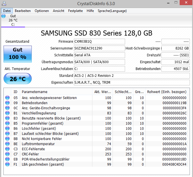

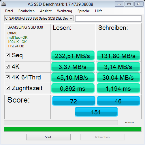

Was ist hier los? :freak:
Die 4k Werte sind sehr mies und auch die seq. Transferraten sind für einen Marvell 912x an einem AMD Board mies. Poste bitte mal den Screen von CrystalDiskInfo (die Portable Standard Edition reicht und ist frei von Werbung), ziehe aber bitte das Fenster soweit auf, dass alle Attribute und auch die Rohwerte vollständig sichtbar sind. Wiederhole auch mal den Benchmarks im Abgesicherten Modus von Windows.

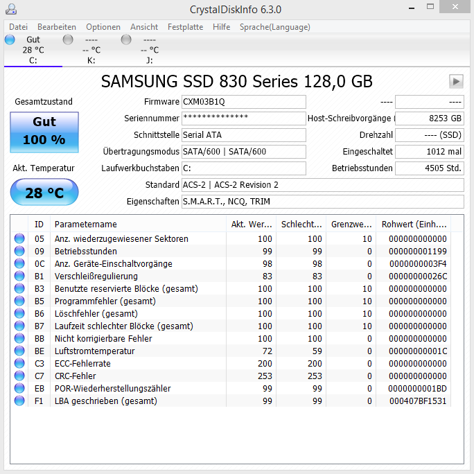

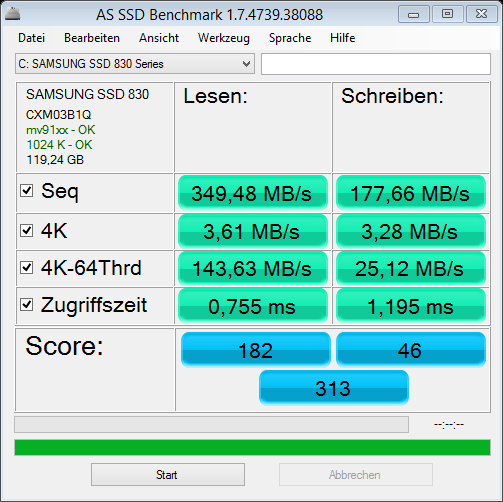

Hmm, anscheinend hatte ich irgendwie IDE aktiviert. Jetzt mit AHCI:
Lesen ist etwas schneller geworden. Doch immer noch mies. Ich werde jetzt noch im abgesicherten Modus testen...

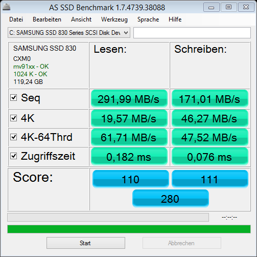

Abgesicherter Modus: Zumindest die Zugriffszeiten sind ok, richtig?!

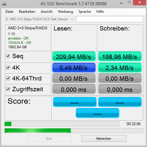

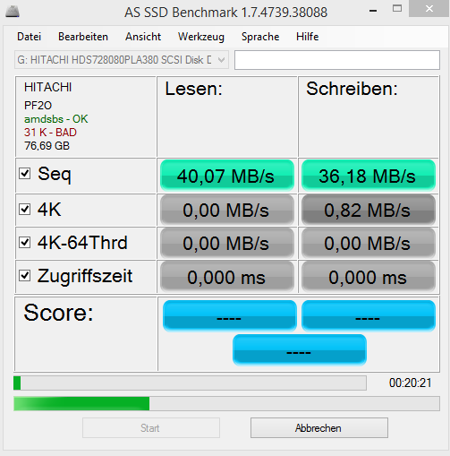

Ergänzung: Meine beiden anderen internen Laufwerke:
Raid 0:
alte Hitachi:
Im abgesicherten Modus sind die 4k Werte und Zugriffszeiten ja doch in Ordnung, da bremst also noch was auf der SW-Seite, ggf. der Virenfinder? Auch wenn noch etwas bessere seq. Transferraten im abgesicherten Modus möglich sein sollten. Vielleicht ist es eine alte Version des Treibers von Marvell oder eine sehr alte FW für den im BIOS ist, dann passt es. Hast Du die SSD schon immer so betrieben? Es sieht so aus als wenn TRIM nicht geht, sie komprimiert oder verschlüsselt ist, denn die Write Amplification ist mit 9,6 sehr hoch.
Prüfe mal mit TrimCheck ob TRIM wirklich funktioniert, man lässt es zweimal laufen, beim ersten Lauf wird die Testdatei erzeugt und gelöscht, beim zweiten Lauf wird geschaut ob TRIM funktioniert hat. Dazwischen sollte man nichts am Rechner machen und ein paar Minuten warten. TrimCheck muss auf der SSD liegen, wenn es ausgeführt wird, der User muss in dem Verzeichniss Schreibrechte haben und es darf weder verschlüsselt noch komprimiert sein. Wenn es nicht geht, würde ich statt des Marvell Treiber den Treiber von Windows (msahci bei Win7, Storahci ab Win 8) verwenden.
Avira habe ich für den zweiten Test deaktiviert gehabt.
TRIM scheint wirklich nicht aktiv zu sein. Der Marvell 91xx SATA 6G Treiber ist vom 17.03.2010, Version 1.0.0.1036. Ich suche jetzt nach einem Treiber.

Vergiss den Treiber von Marvell, der von Microsoft der in Windows schon drin ist reicht für den Controller genauso und unterstützt dann auch TRIM. Schau mal in der Forensucher wie man zu dem zurückkehrt. Außerdem solltest Du die Treiber nicht auf der Homepage vom Boardhersteller für Dein uraltes Board suchen, die sind da eigentlich immer veraltet und werden schon bald nach Erscheinen der Boards nicht mehr gepflegt.

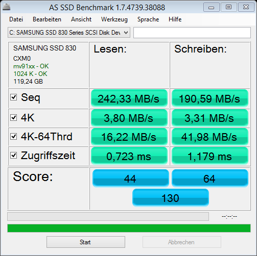

Okay. Ich habe nun den Treiber aktualisiert auf 1.0.0.1047. TRIM ist nun aktiv. Doch der Benchmark wurde nicht merklich besser.
Das TRIM läuft ist schon mal gut, aber wie der Vergleich mit den Werten im Abgesicherten Modus zeigt, bremst da eine SW oder eine Energiespareinstellung die SSD gewaltig aus, die im abgesicherten Modus nicht aktiv ist. Stelle also mal die Energiesparsteinstellungen auf Höchstleistung, deaktiviere LPM (Hier ein Link wie man LPM bei Windows auch im Ausgewogenen Energiesparplan einstellbar machen kann) und schau es da an SW installiert ist, die Virenfinder mit dem großen G an Anfang sind z.B. dafür bekannt massiv zu bremsen.
Energiespareinstellungen auf Höchstleistung. AHCI LPM auf Active oder auf HIPM/DIPM bewirkt keine Änderung.

EDIT: Vor ...| Nach Deinstallation von Avira | abgesicherter Modus:
as-ssd-bench SAMSUNG SSD 830  22.01.2015 17-47-31.pngas-ssd-bench SAMSUNG SSD 830  22.01.2015 23-33-59nachAntivir.pngas-ssd-bench SAMSUNG SSD 830  22.01.2015 23-41-48abgesicherter m.png
Beim Benchmark gibt es meist "Keine Rückmeldung" des Programms im normalen Windowsmodus bei 4K-64.
Edit 2: Nach Deinstallation von Acronis True Image:
Muss ich jedes Programm deinstallieren??? :freaky:
Oder liegt es wohl daran, dass ich immer mehr (nun 20GB) freien Speicher habe?
Ich mach für die 4K Read Werte das Board verantwortlich. :)
Normal müsste das doch höher sein?
Da laufen noch Hintergrundprogramme. Aber die Werte der SSD850Pro sind überragend, auch ohne "Tricks". :)
david.sp, da läuft ja einiges im Hintergrund, keine Ahnung was davon dafür verantwortlich ist. Im Zweifel hilft es nur Windows neu aufzusetzen, Benchen, ein Programm / Treiber nach dem nächste installieren und nach jeder Installation erneut benchen, dann findet man meist den Schuldigen und wenn nicht, läuft das System hinterher wieder mit guter Performance.
habe meine erste SSD eingebaut, wobei die Werte mich doch erschrecken. Bin mir nun unsicher ob ich alles korrekt angeschlossen habe. Offensichtlich wird aber SSD erkannt. Das Satakabel habe ich an einen weißen Steckplatz gesteckt. Die anderen drei waren Blau. Mein Mainboard ist das Gigabyte 880GA-UD3H. Es unterstützt Sata 3.0.
Das Gigabyte 880GA-UD3H hat auch einen SATA 3Gb/s Controller mit 2 Ports.
Das JRAID im Screenshot zeigt, dass der SATA-Port vom JMicron-SATA-Kontroller (GIGABYTE SATA2) bereitgestellt wird.
Die Anbindung an den Chipsatz ist ein Flaschenhals, daher nur die extrem geringen Werte, obwohl der Chip selbst SATA 2 (SATA 3.0 Gb/s) kann.
Die blauen Anschlüsse sind SATA 6.0 Gb/s Anschlüsse, daran sollte (muss ;)) die SSD.
Von den blauen hast Du 6 Anschlüsse (3 nebeneinander, 2 übereinander).
