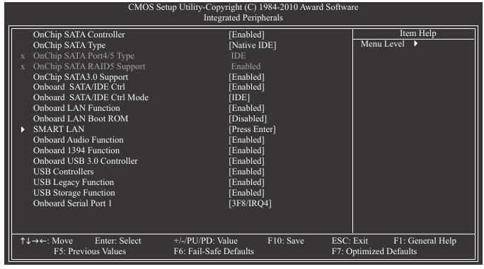

Du hast 2 SATA-Kontroller, nur der Gigabyte/JMicron-Kontroller ist im AHCI-Modus.
Im Screenshot ist mit pciide eindeutig der Kontroller des AMD-Chipsatzes im IDE-Modus.
Der OnChip SATA Type (SATA-Kontroller des AMD-Chipsatzes) muss auch auf AHCI stehen.
Der Onboard SATA/IDE Ctrl Mode ist für den Zusatz-Kontroller, an dem die SSD zuerst war.
Stell beide auf AHCI.
Im Screenshot aus dem Handbuch des Boards die Einträge 2 und 7.
Sollte bei Dir aber ähnlich (oder gleich) aussehen.

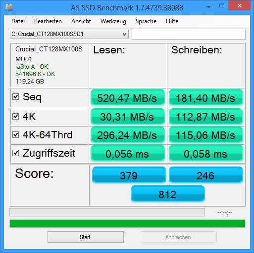

Die Werte sehen gut aus. Die SB850 (Southbridge des AMD Boards) macht da einen guten Job. Die hatte ich auch im Asus E35M1-I DELUXE. Obwohl da nur ein E-350 drin war, waren die Werte höher als jetzt im ASRock AM1H-ITX mit Athlon 5350 bei AM1.
Nein, die Anbindung würde bis zu 180 bis 200MB/s erlauben, selbst wenn die eine PCIe Lane nur 2.5Gb/s hat. Diese JMicron Controller sind einfach saulahm, das ist der wahre Grund, dafür sind die billig!HDScratcher schrieb:Das JRAID im Screenshot zeigt, dass der SATA-Port vom JMicron-SATA-Kontroller (GIGABYTE SATA2) bereitgestellt wird.
Die Anbindung an den Chipsatz ist ein Flaschenhals, daher nur die extrem geringen Werte, obwohl der Chip selbst SATA 2 (SATA 3.0 Gb/s) kann.

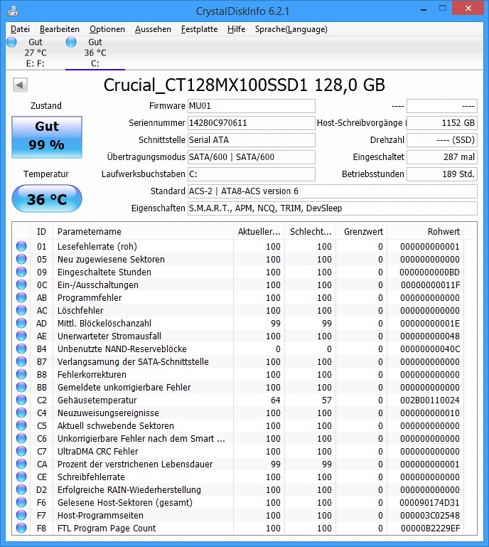

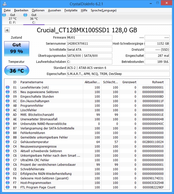

Hey, habe hier seit knapp 2 Monaten meine Crucial MX100
Nun heute nachdem ich auf Fadheit in den Crystal Disk schaue musste ich feststellen dass diese nur noch 99% Restlebenszeit hat.
Wie kann dass bitte sein? Bitte um aufklärung, meine alte Kingstone hatte nach 1 Jahr noch immer volle 100% und das bei geschriebenen 5TB
a) Außerdem bemerke ich 1x/Woche einen totalen Freeze (ob dies mit der SSD zu tun hat?, und nur seitdem ich auch diese drinnen habe)
b) Des weiteren kann es doch nicht sein dass die Crucial sage und schreibe 34- 38°C im normale Betrieb hat, meine alte Kingston V300 hatte nichtmal ansatzweise diese Temp gesehen.
