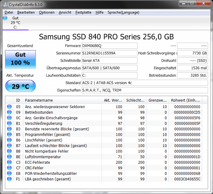

Der SSD840Pro geht es gut.

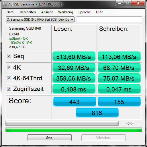

Die Werte sind einwandfrei.beppone89 schrieb:Gut oder nicht?
Core #1, die Schreibrate ist viel zu gering, benche mal im Abgesicherten Modus von Windows und dann hast Du ein Problem mit dem SATA Kabel, der Rohwert von C7 zeit eine 1 und der Aktuelle Wert ist auch auf 99 gefallen. Wenn das schon länger so ist, ok, aber wenn nicht, dann prüfe ob das Kabel fest sitzt und wenn ja, tausche es aus. Der Rohwert von C7 darf nicht steigen, sonst ist das Problem noch da.

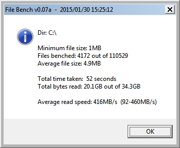

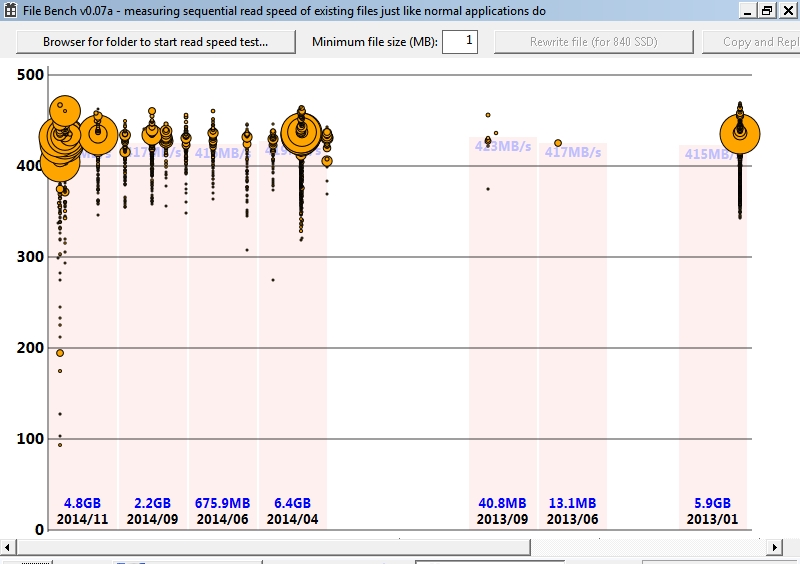

deo schrieb:Mit Trimcheck kann man überprüfen, ob TRIM richtig funktioniert.
Hab ich per Trimcheck getestet, "appears to be working". Also ja, funktioniert.
Holt schrieb:Core #1, die Schreibrate ist viel zu gering, benche mal im Abgesicherten Modus von Windows und dann hast Du ein Problem mit dem SATA Kabel, der Rohwert von C7 zeit eine 1 und der Aktuelle Wert ist auch auf 99 gefallen. Wenn das schon länger so ist, ok, aber wenn nicht, dann prüfe ob das Kabel fest sitzt und wenn ja, tausche es aus. Der Rohwert von C7 darf nicht steigen, sonst ist das Problem noch da.
Ich benche immer mal wieder in unregelmäßigen Abständen, mal ist der Schreibwert über 400, mal so niedrig wie auf dem Screenshot weiter oben.
Ich hab danach den Rechner neugestartet, 5 min idlen lassen und erneut gebencht.
Ergebnis:
Danach neugestartet, in den abgesicherten Modus gebootet, wieder 5 min idlen lassen und gebencht.
Ergebnis:
Dann hat beim anderen Bench wohl irgendwas anderes Zugriffe auf die SSD gemacht und daher war die Schreibrate so gering. Eventuell bremst auch eine SW wie der Virenfinder, die 100MB/s Unterschied beim seq. Schreiben zwischen normal und abgesichertem Modus deuten darauf hin und die 4k_64 schreibens sind eben sehr mager, allerdings in beiden Fällen. Was für einen Rechner (CPU + Board) hast Du? Kann es sein, dass dort die CPU limiert?

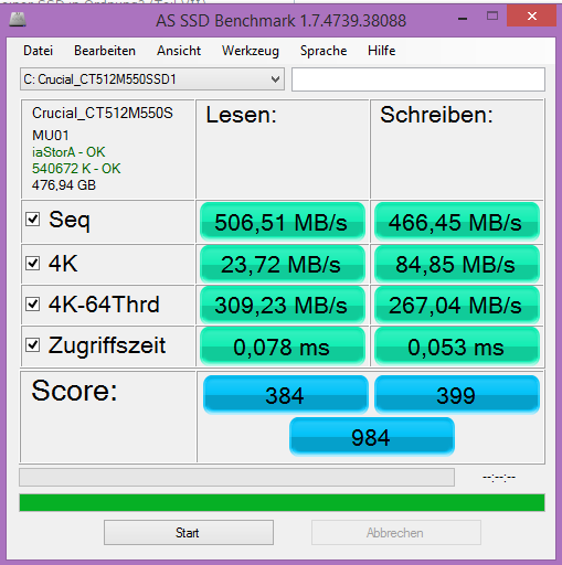

meine crucial m550 ist gerade mal 7 tage alt geworden!!! 1 WOCHE!! habe kaum software drauf und mache nichts anderes als surfen, ein bisschen gaming, musik hören und ein paar downloads. 238gb bisher geschrieben (das meiste waren downloads und test kopieren)
das windows 8.1 wurde frisch neuinstalliert und habe nur treiber, firefox, storage executive, benchmarks und halt treibertools installiert, sonst nichts. belegt sind 76gb von 476gb.
dennoch absolut inakzeptable werte. wieso ist meine ssd so langsam? ich bin total neidisch auf die leute die durchgehend 500-550mb haben beim lesen. das soll crucials ehemaliges flagschiff sein, dass ich nicht lache.

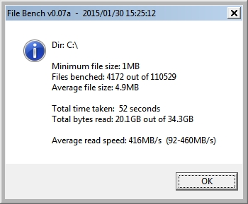

HD Tune und HD Tach sind keine geeigenten Benchmarks für SSDs! Die Werte bei AS-SSD passen und wenn Du die Geschwindigkeit beim Lesen alter Dateien ermitteln willst, nimm dann benche nur mit den File Bench Tool von Blublah (Quelle), alles andere ist Blödsinn ^3, schon weil HD Tune in der Standardeinstellung nur alle paar MB mal 64k liest, was nicht reicht um die maximale seq. Leserate einer modernen SSD zu erzielen.
warum posten dann leute mit samsung ssds screenshots von hdtach & hdtune und haben DURCHGEHEND ~500mb oder mehr ohne einbrüche?
ich finde as ssd werte eher zu vernachlässigen

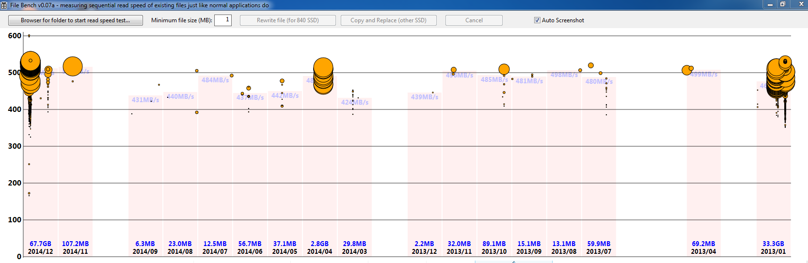

die filebenchwerte sind ebenso inakzeptabel:
mein system ist nicht gerade alt und müsste deutlich mehr schaffen!

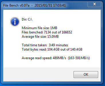

Und wie sieht der Screenshot aus nachdem Du OK gedrückt hast? Vergiss nicht, dass der Virenfinder die eine oder andere Datein in dem Verzeichnis sich beim Lesen überprüft hat, weshalb eben nicht immer alle gleich schnell gelesen werden und ein Durchschnitt von 474MB/s ist für das reale Lesen realer Dateien absolut in Ordung. Außerdem ist der Screen nachdem Du OK drückst der wichtigere, denn da sieht man ob es eine Abhängigkeit vom Alter der Dateien, wenn da die alten viel längstmer als die neuen gelesen werden könne, dann ist es der Bug wie bei der 840 und 840 Evo, aber den haben die Crucial SSD nicht, keine Sorge.

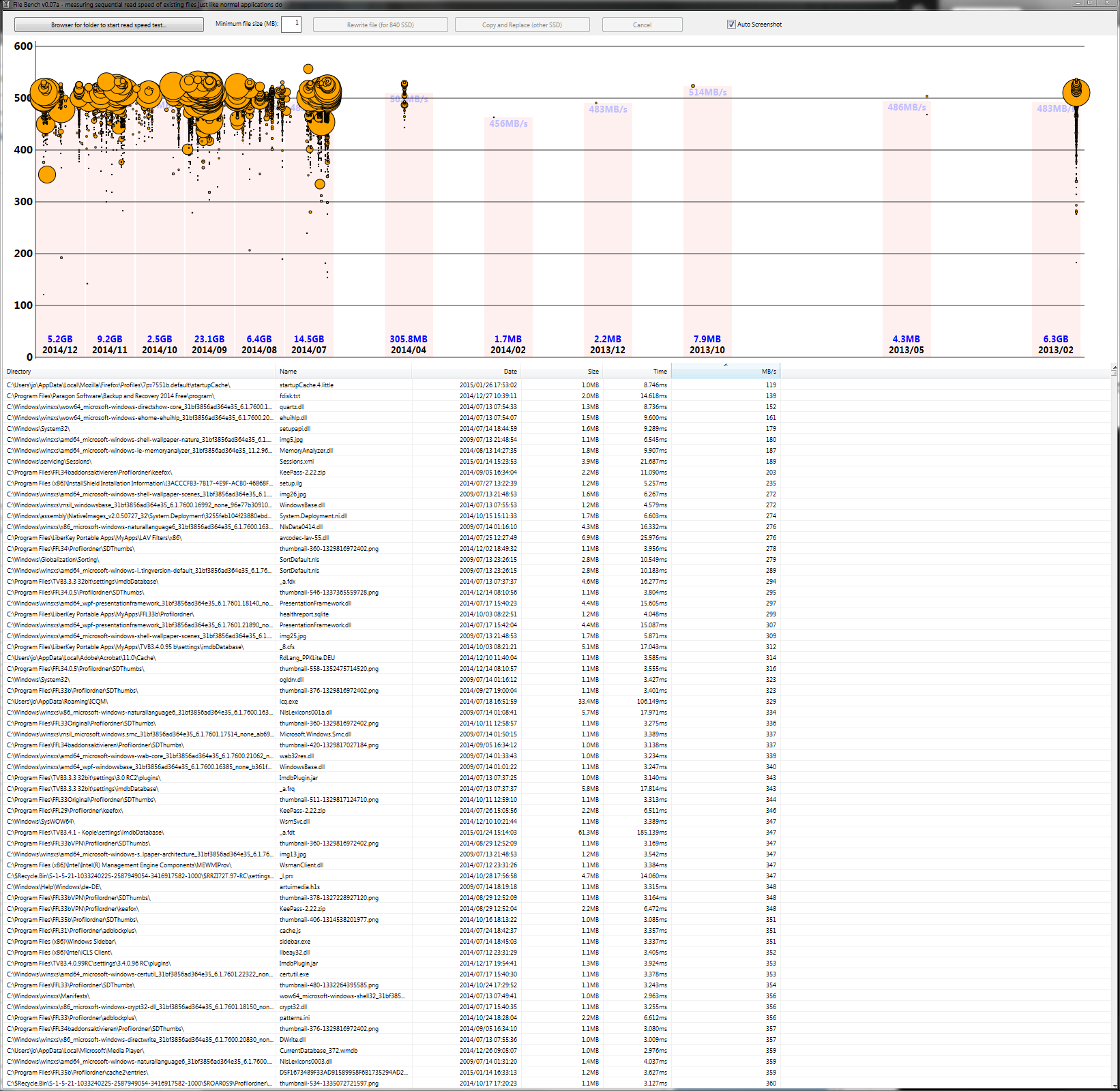

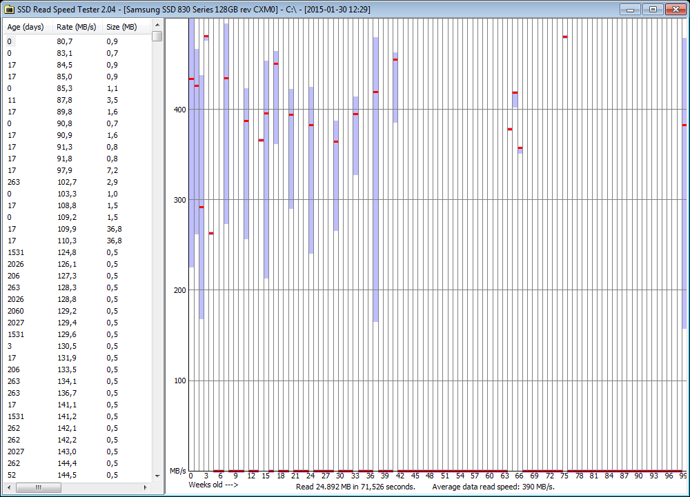

Neben filebench kann man auch SSDReadSpeedTester benutzen.
So sieht das bei meiner SSD830 aus. Ich bin damit zufrieden. Die SSD ist über 2 Jahre alt und hat 4,2 TBW drauf. Die Tests habe ich im abgesicherten Modus gemacht und an den Energiespareinstellungen, die es im BIOS gibt, nichts verändert.
Es gibt auch Daten, die können nicht schnell gelesen werden, wie Profildaten, auf die Windows immer den Zugriff hat. Man müsste den Benchmark von einem anderen System aus starten, so dass die SSD in keinem eingebunden ist. Das ist aber unrealistisch. Man muss die SSD in einem System testen, in dem sie auch ihre Leistung bringen muss. Sonst täuscht man eine Leistung vor, die es nie gibt.

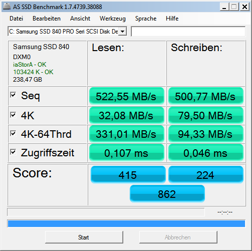

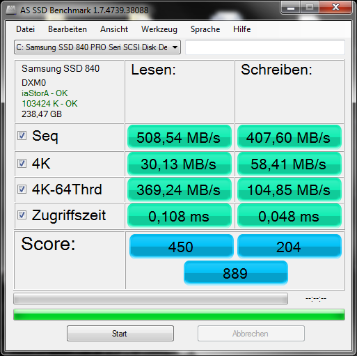

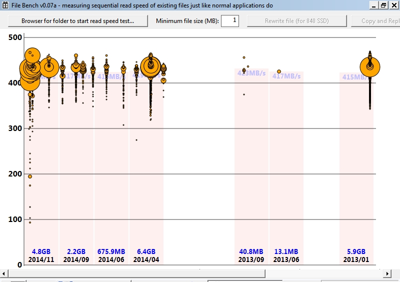

deo, wie man sieht sind die größten Kreise alle etwa auf einer Linie und zwar ganz weit oben, da ist also zumindest über den Zeitraum den die ältesten Dateien abdecken, kein Abfall der Lesegeschwindigkeit zu sehen. Das wäre auch verwunderlich. Stellt man einen eher bei den neuesten Dateien fest, dürfte die Fragmentierung des Filesystems eine Rolle spielen, weil die ja immer die neusten Dateien betrifft für die dann mit der Zeit keine großen, zusammenhängenden Lücken mehr verfügbar sind und somit werden statt weniger lange schneller dann viele kurze und damit langsamsere Zugriffe nötig, aber gerade beim Lesen ist der Effekt minimal, schreibend fällt das meist eher auf.
Core #1, die CPU reicht auf jeden Fall, aber bei Mini-ITX und so einer potenten CPU wird die SSD vielleicht zu heiß und drosselt dann, die 840 Pro müsste die diese Drossel meine ich schon haben. Überwache mal mit CrystalDiskInfo deren Temperatur. Leider haben mache Designer von Gehäuse die SSDs inmittelbar in die Bereiche gepackt, wo sie extrem viel Hitze von anderen Komponenten abbekommen, wie etwa direkt hinter der CPU an deren Tray. Obwohl auf dem Screenshot von CDI oben war sie maximal 50°C heiß, das wäre noch voll in Ordnung.

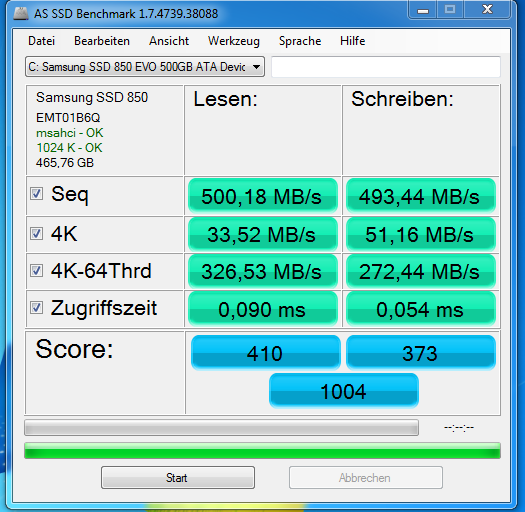

habe nicht sehr viel Ahnung davon und wollt emal fragen ob das so OK aussieht?
Frage zwei wäre, ob die 850 EVO das gleiche Problem wie die 840 EVO hat, oder ob ich die behalten kann? Ist die 500GB version. Wäre theoretisch noch zurückschickbar, aber wenn ich mir den Aufwand sparen kann wärs besser.

Du hast die Installtion offenbar geklont, damit sagt das Alter der Dateien nichts mehr darüber aus, wann sie auf die SSD geschrieben wurden und man kann mit Filebench dann auch den Abfall der Leseraten nicht wirklich gut erkennen. Wenn die noch zurückschickbar ist, dann kann der Fehler auch noch gar nicht auftreten, das passiert ja erst nach Monaten. Lege doch z.B. mit h2testw in einem Verzeichnis ein paar GB Testdaten an, z.B. jeden Monat ein oder zwei GB in einem anderen Unterverzeichnis und prüfe deren Lesegeschwindigkeit dann regelmäßig, dann kannst Du feststellen wenn sich die Leserate mindern sollte, sobald die Daten lange auf der SSD liegen, jetzt im Neuzustand geht das überhaupt nicht.
Ansonsten passen die Werte ja.
