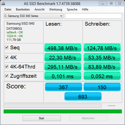

sind meine Schreibdaten nicht zu niedrig?
Für die SSD840 (keine EVO) sind die Schreibwerte normal.
Wieso sollten die Schreibdaten zu niedrig sein? Die Samsung 840 120GB ist auch nur mit 130MB/s seq. Schreibrate angegeben. Die 840 Evo oder die 840 Pro wären das schneller, aber das ist ja hier die einfache 840 ohne Namenszusatz.

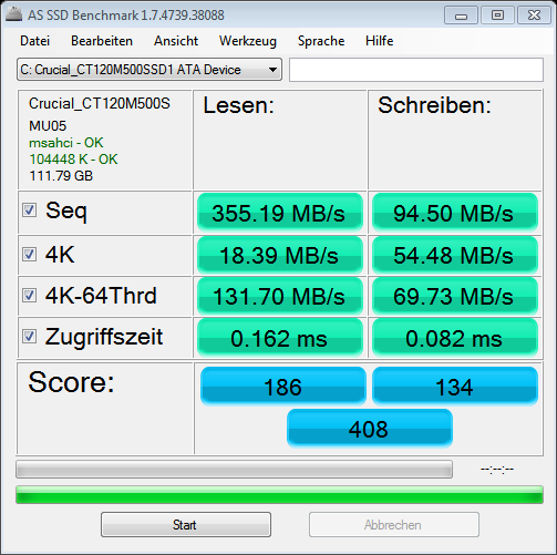

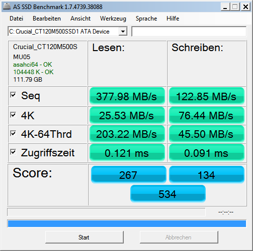

Crucial M500 mit 120GB an SATA 3
Mainboard: ASRock 980DE3/U3S3 mit " 2 x SATA3 6.0 Gb/s connectors by ASMedia ASM1061"
http://www.asrock.com/mb/AMD/980DE3U3S3/?cat=Specifications
CPU: AMD Phenom 2 x4 955 3,2 GHz (Quadcore)
Unter Windows mit deaktiviertem Virenscanner und mit abgeschaltetem Autostart für die meisten Programme. Score liegt bei mehreren Tests meistens zwischen 390 und 410.

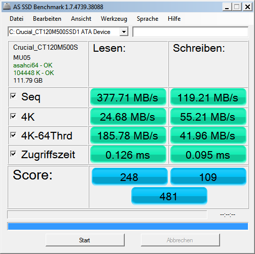

Im abgesicherten Modus mit deaktiviertem Cool&Quiet und deaktiviertem C1E. Windows Energiespareinstellungen auf Höchstleistung.
Im abgesicherten Modus mit deaktiviertem Cool&Quiet und aktivem C1E (da sind wie werte merkwürdigerweise etwas besser als mit deaktiviertem C1E) Windows Energiespareinstellungen auf Höchstleistung.
1) Getestet: Crucial M500 mit 120GB an SATA 3. Habe auch eine Crucial m4 mit 128GB am anderen SATA 3 Port diese schneidet jeweils etwas schlechter ab.
2) SATA 3 Kabel an SATA 3 Ports des Mainboards
3) Getestet mit ASMedia SATA Treiber (verschiedene Versionen probiert) und Microsoft Standard AHCI Treibern. Ergebnisse fast gleich.
4) Laut DriveControllerInfo wird der jeweilige Treiber auch verwendet.
5) Trim laut trimcheck aktiv und NCQ auch
Hat mein Mainboard kein richtiges (natives?) SATA 3. Ich erreiche wohl nur Ergebnisse die für SATA 2 Mainboard üblich sind.
Der ASMedia ASM1061 ist da nicht mal schlecht. Theoretisch sind bei PCIe 2.0 x1 Anbindung 500MB/s drin, aber praktisch kann man mit 400MB/s zufrieden sein.
Wie schon so oft geschrieben geht von diesen theoretischen 500MB/s der Overhead der höheren Layer des PCIe Protokolls ab und das sind eben noch mal so 20 bis 25%, weshalb auch bei AS-SSD dann bei etwa 360 bis 380MB/s Schluss ist, bei PCIe 2.0 x2 dann etwa bei 750MB/s und PCIe 2.0 x4 kommt ungefähr auch 1.6GB/s, PCIe 3.0 x4 auf umbei 3GB/s, mehr geht praktisch eben einfach nicht, weil man diese Protokollayer eben nicht überspringen kann, sondern die Daten da auch alle durch müssen und jeder fügt seinen Overhead hinzu. SATA ist da effizeinter, da ist der Overhead geringer, zumindest wenn es wirklich lange Zugriffe gibt wo mit einem Befehl viel Daten übertragen werden, einige der neueren ATA Befehle können ja bis zu 2^16 LBAs (aufeinanderfolgende) adressieren.
Die Werte zeigen auch mal wieder deutlich wie sehr die Energiespareinstellungen auf die Benchmarkwerte gehen, gerade bei AMD Systemen.

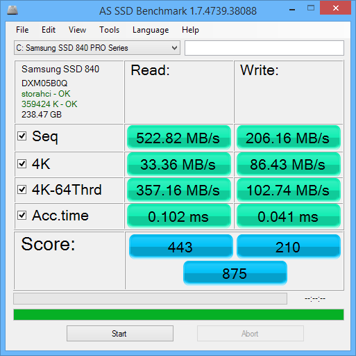

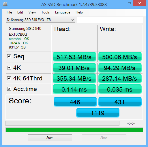

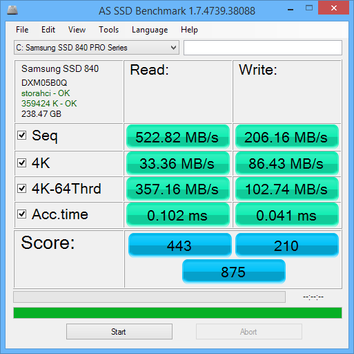

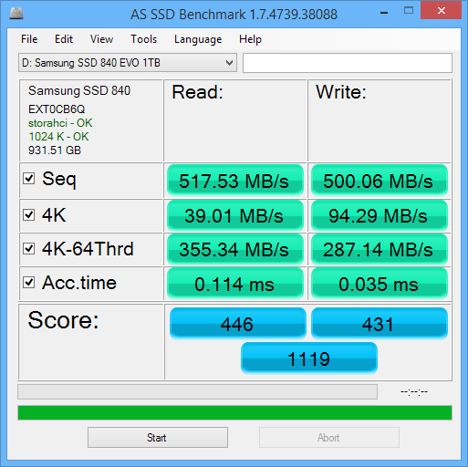

Samsung 256GB 840 Pro
Samsung 1TB 840 Evo
Auf der 840 Pro ist Windows 8.1 installiert und auf der 840 Evo Spiele und Daten. Ist es normal wenn die seq. Schreibgeschwindigkeit der 840 Pro so tief ist?
Zum PC: 4770K, 2xGTX970 Manli, Asus Sabertooth Z87, 16GB DDR3 RAM.
Das ist nicht normal. Die Schreibgeschwindigkeit der SSD840Pro 256GB kann auch 500MB/s betragen.
Wie oft hast du den Test wiederholt? Man sollte ihn mindestens einmal wiederholen, damit man sicher ist. Im abgesicherten Modus auch mal testen, weil da weniger im Hintergrund läuft.
Benche mal im Abgesicherten Modus, wenn es besser ist, dann ist vermutlich der Virenscanner schuld, gerade die mit dem großen G sind dafür bekannt.
