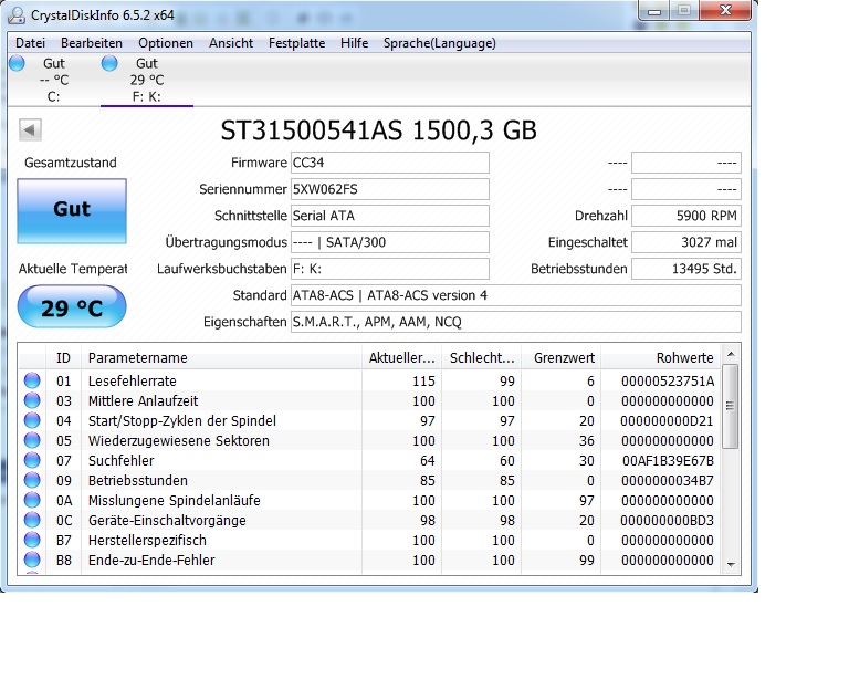

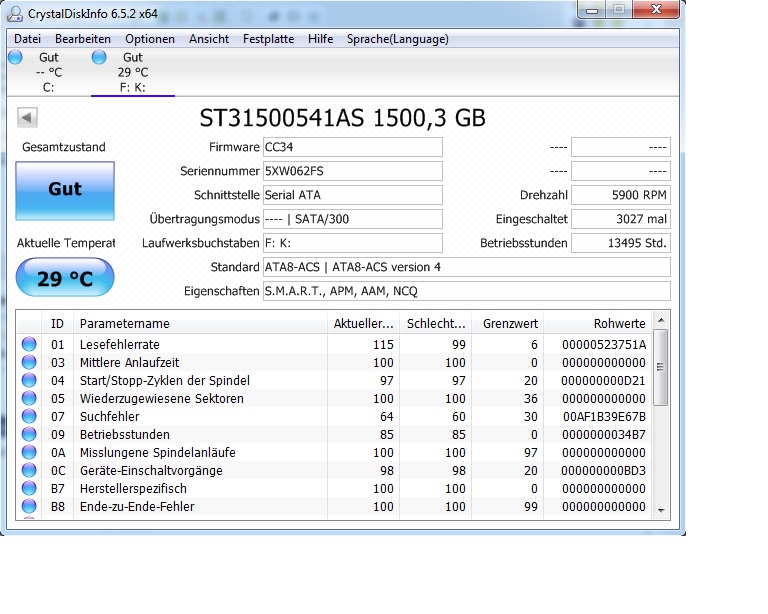

Habe mal 2 Screens von meinen beiden Platten angehängt.
@fox2k7
interessant. man sollte beim start generell mal die software in ruhe laden lassen, aber über minuten ist es dann doch recht ungewöhnlich (bei mir sind es bei der alten ssd zB. wenige sekunden)
entschlacke mal u.a. deine autostarts (start -> [ausführen] -> msconfig.exe - [systemstart])
es kann gut sein, dass sich genernell einiges an müll angesammelt hat. aufzuräumen und ggf. treiber und software anzupassen ist nie ein fehler.

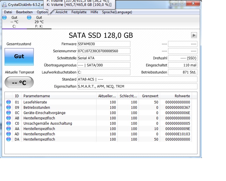

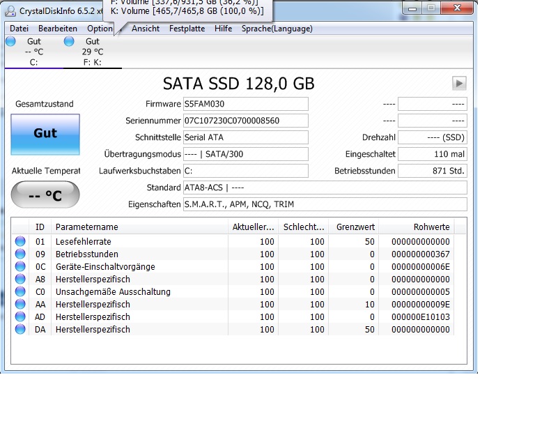

und ziehe bei crystaldiskinfo das fenster bei der festplatte bitte komplett auf. man sieht da zuwenig.

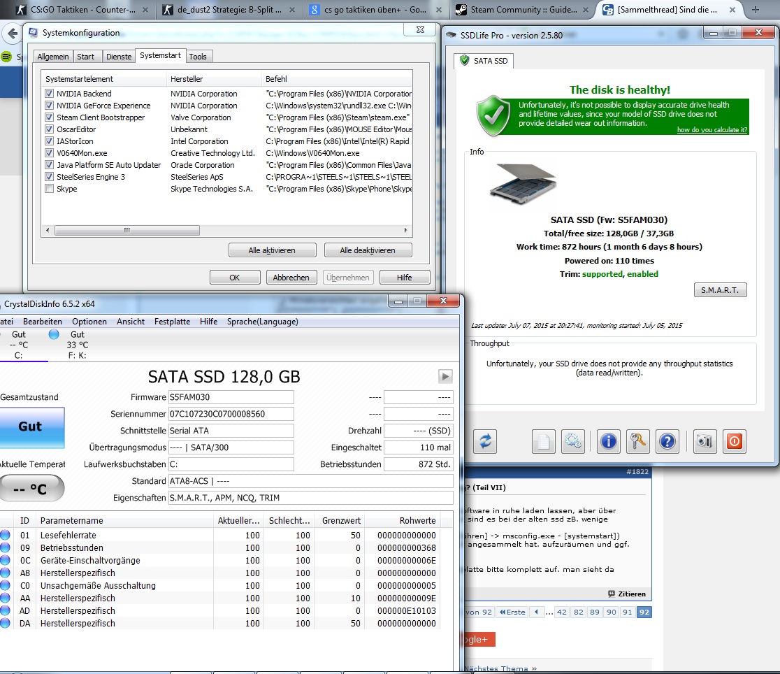

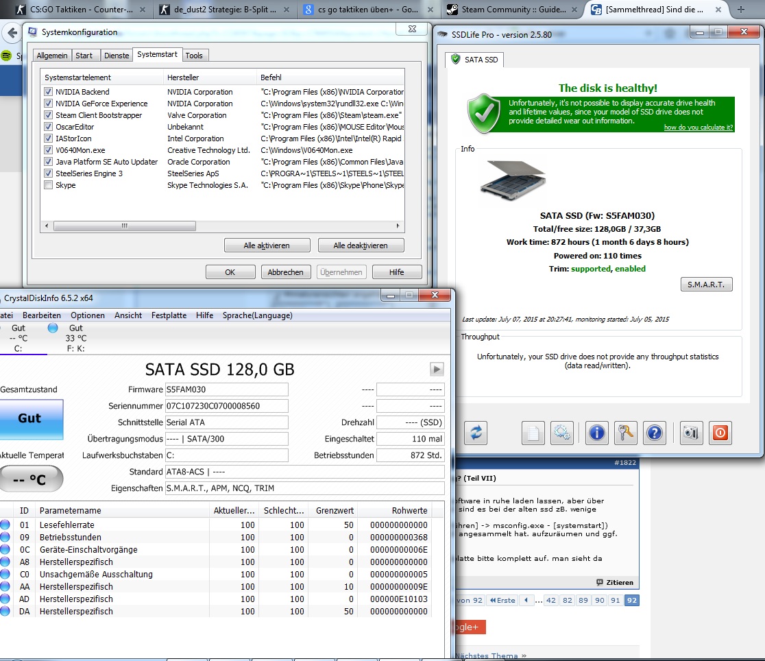

Also ich hab hier mal einen Screen mit SSDLife, Crystal Info und mein startup.
Mir fällt auf das die Werte was die Betriebsdauer angeht unterschiedlich sind wie kommt das denn??
Ich hab von dem Startup wenig Ahnung wenn ich da etwas rausnehmen kann dann sag mir bescheid.
Ich will da ungern sachen raus nehmen wo ich mich nicht auskenn :P
@fox2k7
die beiden oberen (nvdia) gehören zu deiner graka und sind bekannt dafür unrund zu laufen. steam-client erklärt sich glaub ich von selbst. oscareditor und steelseries gehören beide zu deinen eingabegeräten. java erklärt sich von selbst und v06040mon ist von creative (hast du eine creative soundlösung verbaut?). iastoricon gehört zu intels rapid storage. hier wirds interessant da es bei dieser lösung durchaus zu probleme kommen kann. (beispiel: http://www.adminecke.de/tag/iastor/). auffallend ist natürlich auch, dass keine av-software läuft. dies würde ich trotz allem nicht wirklich empfehlen.
trotzdem hätte ich gern noch die kompletten crystaldiskinfo daten zu deiner seagate festplatte. die ist nämlich in der vergangenheit ebenso ungut aufgefallen.
nochmals: viren & malware scan, treiber up-to-date bringen, software ausmisten. es ist dein system. du musst wissen was drauf läuft und was nicht (zumindest solltest du das).
@fox2k7, ziehe bitte für den Screenshot von CrystalDiskInfo dessen Fenster so weit auf, dass man alle Attribute sehen kann. Bei der HDD ist das nicht der Fall, also da bitte noch einmal einen Screenshot mit allen Attribute oder wenigstens denen die man nicht sehen kann.
Unterschiedliche Betriebsstunden zwischen Laufwerken in einem Rechner können von LPM kommen, dann zählen gerade SSD Controller gerne nur die Zeiten in der die SATA Lane aktiv ist. Das solltest Du mal deaktivieren und wie man LPM deaktivieren kann, hatte ich ja schon gepostet. SSDLife kannst Du Dir übrigens sparen, dass liest auch nur die S.M.A.R.T. Werte aus und interpretiert diesen.

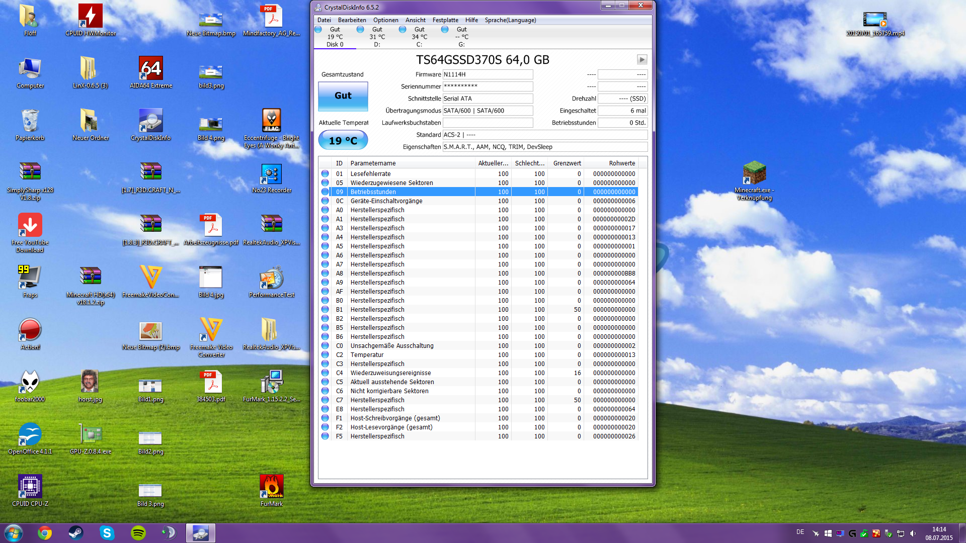

Hab nee SSD von nem Kumpel geschenkt bekommen.:D
Werte soweit ok?
Wollte eigentlich keine SSD mehr holen, aber wenn man mir eine schenken will, sag ich nicht nein.^^
Da steht unglaublich viel was von Herstellerspezifisch.

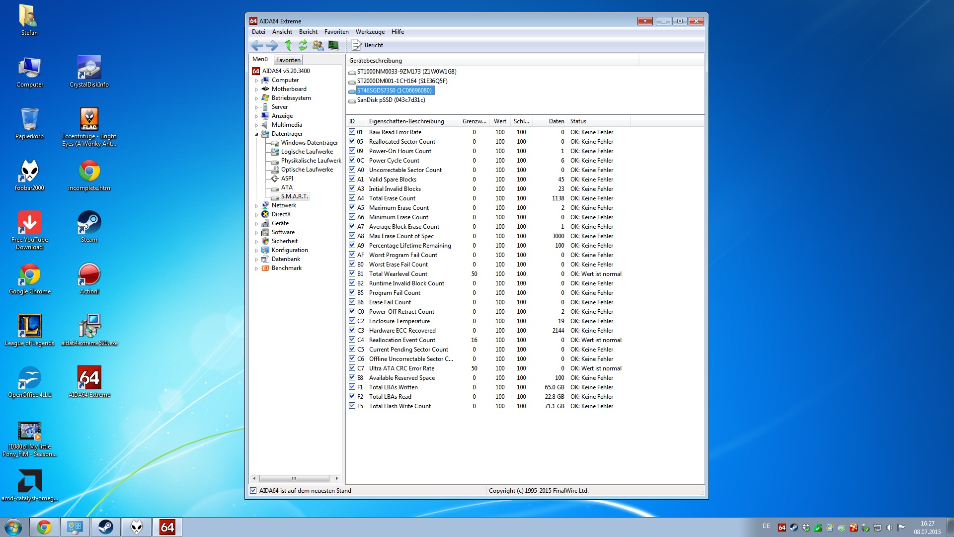

Aida lässt mich nicht im Stich.:D
Sieht sauber aus und kann die sogar am Asmedia Controller vom Board verwenden ohne das ich instant Probleme mit der Platte habe.^^
Herstellerspezifisch bedeutet, dass CDI die Namen der Attribute nicht kennt, weil die nicht eingepflegt wurden und das hier ist eine mit dem SMI, bei dem waren die Namen der Attribute lange gar nicht bekannt. Dank der diversen SSD Toolboxen sollte das nun anders werden können, die zeigen die Namen ja nun, nun muss da nur noch mal einer der Entwickler einpflegen.
Die Namen sind ja das einzige was in der Tabelle unten nicht vom Controller selbst kommt, der liefert nur die IDs und die Werte. Die Einschätzung des Zustands macht CDI dann aufgrund bestimmte Attribute selbst.

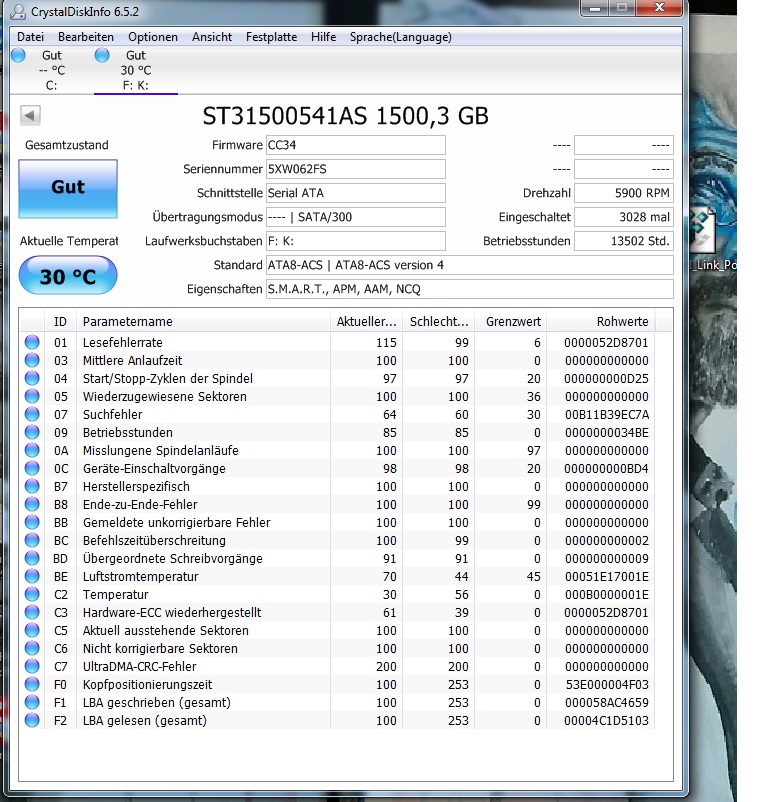

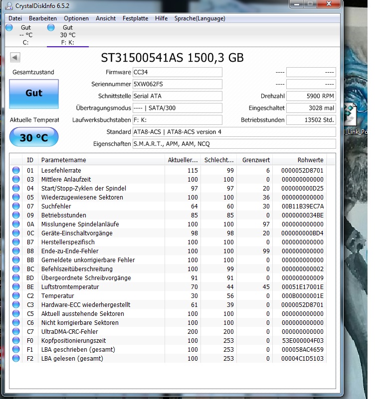

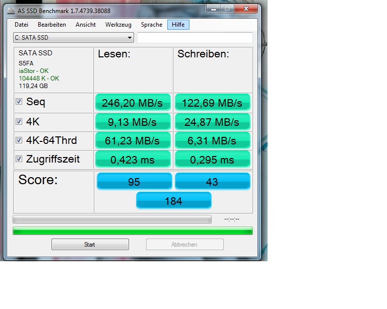

Als Anhang gibt es die Daten meiner 1,5 TB Platte

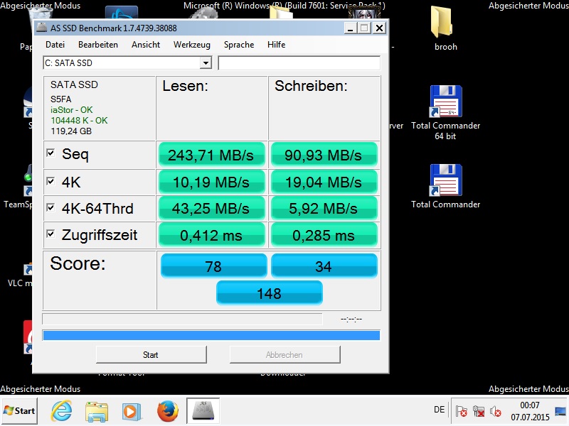

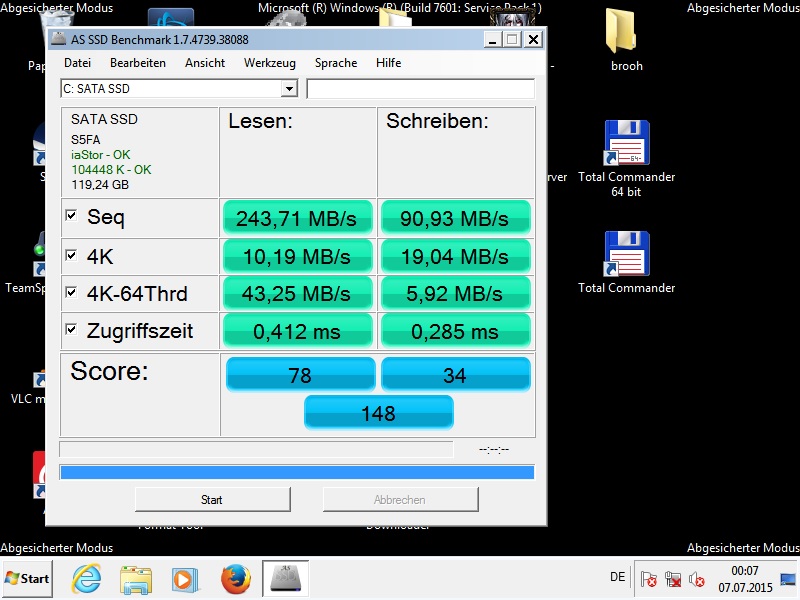

Dann Das Bench Ergebnis im Abgesicherten Modus bevor ich änderungen vorgenommen hab
Und einen Neuen

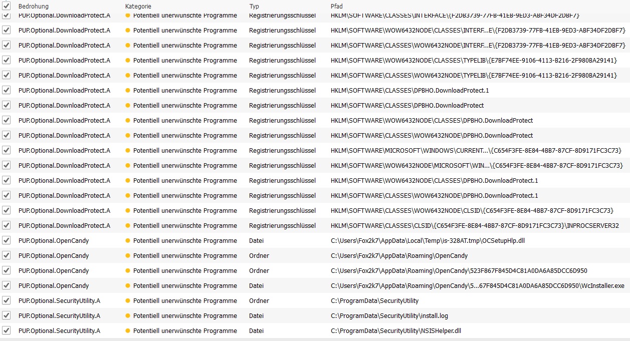

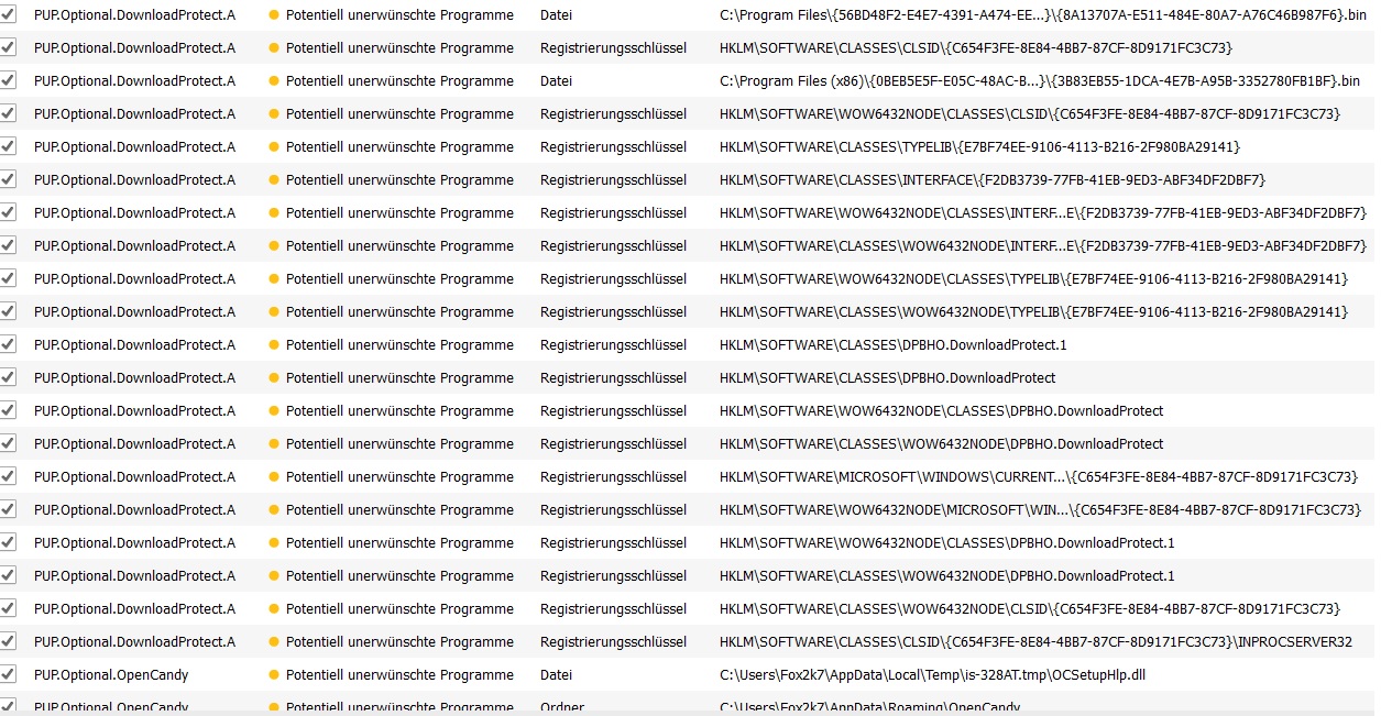

Hier mal ein Screen von dem Maleware Programm was ich eben laufen hatte
Doch einiges dabei :D:D
Was machen die ganzen Registry Schlüssel da denn?? Können die echt so schädlich sein??

sieht im wesentlichen nach standard add- bzw. malware aus. das system säubern und in zukunft auch sauber halten. ein umfangreicher virenscan bzw. ein weiterer scan mit einem anderen tool wären sicher kein fehler. achte zB. bei sw-installationen darauf nicht irrtümlich toolbars oder dergleichen gleich mit draufzuklatschen. sw nur aus vertrauenswürdigen quellen. und nein - portale wie chip.de und ähnlicher schrott sind nicht vertrauenswürdig. aufpassen - nachschauen - nachlesen - und dann zur sicherheit nochmal nachschauen :D
Sieht irgendwie so aus, als wenn du dir zusammen mit irgendwelcher Freeware die du dir mal runtergeladen hast irgendeinen Schmand dazu installiert hast. Lass mal den ADWCleaner drüber laufen und vernichte den ganzen Scheiß.
177 Suchfehler, 2 Befehlszeitüberschreitungen und 9 High-Fly-Writes, ich sehen schon einige Probleme, aber wenn man ein Backup hat sollte einen das nicht aus der Ruhe bringen und wenn nicht, dann sollte man sowieso immer Sorge um seine Daten haben.
Und einen Neuen
Welches ist was? AS-SSD haben rechts oben ein Textfeld wo man Kommentare reinschreiben kann, was eben sehr hilfreich ist wenn man mehrere Sceenshots der gleichen SSD posten. Sonst weiß ja keiner welcher nun unter welchen Bedingungen erstellt wurde.

Wie könnte ich die Fehler weg bekommen?
Ich habe die 1,5 TB Platte von der Firma mitgenommen weil wir auf Größere Platten umgezogen sind und hatte sie nur normal Formatiert und weiter verwendet, die Daten die da Drauf sind sind eher nicht wichtig im moment weil ich alles nochmal seperat gesichert hab, da ich schonmal einen dicken Daten Verlust hatte!
Kannst du mir was empfehlen??
Wenn du auf die Bilder klickst von dem Bench Ergebnis siehst du im Link bzw. im Browser Kopf ganz oben die Dateibezeichnung Da steht einmal Bench Neu und Bechn AM (Abgesicherter Modus)
Ich bin echt begeistert was ich bis jetz aus dem System hier raus geholt hab, es ist bedeutend schneller ich kannskaum glauben :P
Man bekommt die Fehler aus den S.M.A.R.T. Werten nicht weg, dass können nur die Firmen die HDDs wiederaufbereiten. Diese Fehler sind um Betrieb angefallen und wurden vom Controller registriert. Das Du ein Backup hast ist ja gut und wichtig, dann kannst Du die Platte erstmal weiter nutzen, halte das Backup aktuell und wenn sich der Zustand verschlechtert und sich Probleme zeigen, dann tausche sie halt aus. Die Fehler können auch z.B. durch Vibrationen entstanden sein und wenn die Platten diesen nun nicht mehr ausgesetzt ist, dann werden so bald keine weiteren Fehler hinzukommen und sie kann noch lange halten.
Die 4k Lesend sind seid Deinem ersten Post von 1.6MB/s auf gut 10MB/s angestiegen, das macht im Alltag sehr viel aus und es gibt auch SSDs die schaffen da über 40MB/s. Leider steht der Wert in fast keinem Datenblatt sondern meist nur die IOPS, als was AS-SSD bei 4k_64 ermittelt und auch die sind ja bei Dir jetzt doppelt so hoch. War es nur der Virenfinder der beim Lesen so gebremst hat?

Und hast Du nach jedem Schritt neu gebencht um erkennen zu können was nun den Unterschied gemacht hat?
Ich habe leider nicht nach jeder änderung gebenched :/
Aber Zwischen Abgesichertem Modus und dem neuen screen waren die veränderungen an dem Intel Teil, entfernung der maleware und Registry fehler und das AVG Pc Tuneup.
