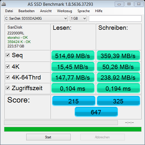

Das macht nichts, es ging mir nur darum mal zu erfahren welcher Controller nun in der SSD überhaupt steckt. SanDisk hat die ja schon regelrecht heimlich auf den Markt gebracht und es gibt auch keine Reviews davon im Netz. Viel Spaß mit der SSD.

Der Preisvergleich gibt die mit 170MB/s an, hast Du Windows frisch installiert oder geklont? Ist schon ein Virenscanner drauf? Laufen vielleicht noch Updates im Hintergrund? Benche mal im abgesichten Modus von Windows.

Windows wurde geklont.
Im abgesicherten Modus gibt es keine nennenswerten Änderungen. Naja als reine OS-Platte reicht mir das.
Danke für deine Rückmeldung!

Bezüglich der Sandisk SDSSDA-240G-G25:
Laut Geizhals soll da ein MLC Toggle ( Toshiba ) verbaut sein.
edit: und einmal der Wert im Abgesicherten Modus. Da geht noch was. Denke im Desktop würde die noch besser Performen.

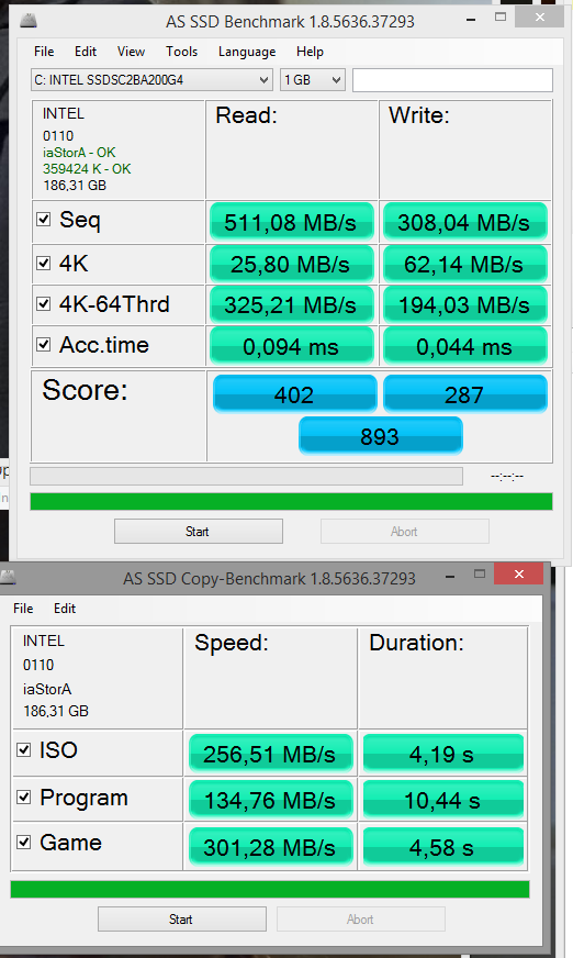

Samsung Magician Performance Benchmark Ergebnis ok?
Hi Leute,
ich glaube meine Samsung SSD macht faxen, gerade den PC eingeschaltet und mußte über 1 Minute warten bis er dann doch noch Win8.1 gestartet hat. Habe gerade den Samsung Magician Performance Benchmark durchlaufen lassen und folgendes Ergebnis erhalten:

Mit dem Magician kann man nichts anfangen, lasse den AS-SSD laufen und posten den Screenshot von dessen Ergebnis, den Screenshot speicher AS-SSD übrigens ganz komfortabel selbst ab. Und poste auch mal den Screen von CrystalDiskInfo (die Portable Standard Edition reicht und ist frei von Werbung, einfach dem Link folgen, die zip speichern und irgendwohin komplett entpacken, dann DiskInfo.exe dort starten), ziehe aber bitte das Fenster soweit auf, dass alle Attribute und auch die Rohwerte vollständig sichtbar sind. Einmal für die SSD und wenn es weitere interne Laufwerke gibt, dann auch von denen.

Hier einmal die Werte von AS SSD:

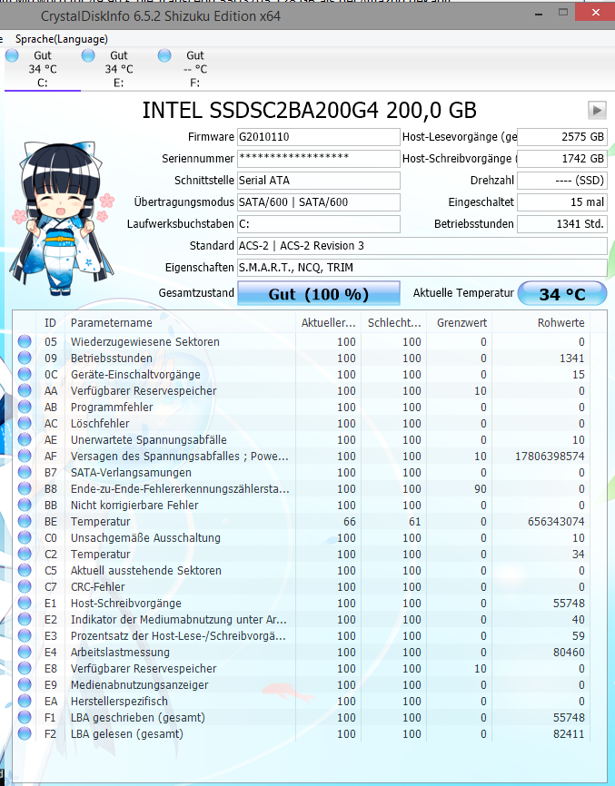

Und hier die Werte von CrystalDiskInfo:
http://www.bilder-hochladen.net/i/1a3h-51-7df2.jpg
http://www.bilder-hochladen.net/i/1a3h-52-a62f.jpg
http://www.bilder-hochladen.net/i/1a3h-53-46fa.jpg
Auf Festplatte E: die keine SSD ist, scheint irgendein Problem zu sein "Wiederzugewiesene Sektoren".
Unter Ereignisanzeige konnte ich folgendes finden, hat das was damit zu tun?

Das passt, für die 830 mit 128 GB gibt Samsung beim seq. schreiben bis 320 MB/s an und die hast Du auch fast.
Die sequentielle Schreibrate ist etwas gering, das könnte am Virenfinder oder eine anderen SW liegen, benche mal im Abgesicherten Modus von Windows.calleone schrieb:Hier einmal die Werte von AS SSD:

Das im Auge behalten werden und ein Backup der Daten hast Du hoffentlich auch, wenn nicht kümmere Dich darum, sollte Dir die Daten auf der Platte wichtig sein.calleone schrieb:Auf Festplatte E: die keine SSD ist, scheint irgendein Problem zu sein "Wiederzugewiesene Sektoren".
Das glaube ich eher nicht, das kann für ältere Einträge verantwortlich sein, aber die defekte Sektoren sind ja nun durch Reservesektoren ersetzt worden. Wenn aber die Anzahl der wiederzugewiesenen Sektoren steigt oder Schwebende Sektoren hinzukommen, dann könnte es die Ursache für Verzögerungen beim Booten kommen, dann sollte die HDD aber bald ausgewechselt werden.calleone schrieb:Unter Ereignisanzeige konnte ich folgendes finden, hat das was damit zu tun?
