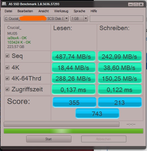

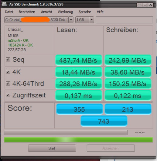

Ich hab auf die schnelle "AS-SSD" runtergeladen um
die "CRUCIAL M500 mSATA" im Laptop zu testen.
(Laptop msi GE60-2PE Apache Pro, i7, GTX860M, 8GB RAM)
Ich glaube zwar nicht dass das irgendeine eindeutige ID, Seriennummer (oder Teile davon) ist
aber vorsichtshalber habe ich die Zahlen auf dem Screenshot "übermalt".... :freak: :D
SMART-werte habe ich im forum ("zur Prüfung") schon gepostet: waren normal.
thx
NRJ
NRJ, Du brauchst nicht oben etwas unkenntlich zu machen, da sieht man nur was für eine SSD es ist, aber nicht welches Exemplar, das ist keine Seriennummer. Das sind für ein Notebooks typische Werte und dazu gehören auch die schwachen 4k Werte, die eben unter den intensiv auf Stromsparen eingestellt und das kostet Leistung, weil der Wechsel der Zustände immer etwas Zeit kostet und gerade bei 4k wechseln sich CPU und SSD beim Energiesparen ständig ab.

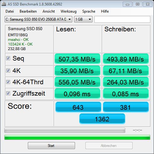

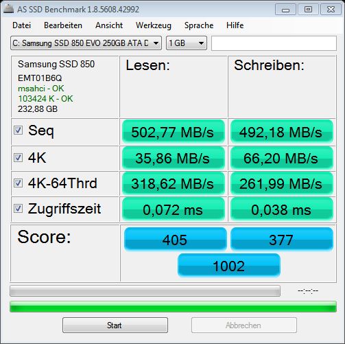

habe heute meine frisch eingetroffene SSD 850 EVO 250GB inbetrieb genommen und hintereinander 2 Messungen durchgeführt.
Die Messungen liegen aufgrund eines Ausreißers bei 4k-64thrd etwas weit auseinander, sollten aber soweit ich erkennen kann dennoch i.O. sein oder?
as-ssd-bench Samsung SSD 850  11.07.2015 15-59-42.jpgas-ssd-bench Samsung SSD 850  11.07.2015 16-04-22.jpg
Beim zweiten mal hat da was gecacht, die 4k_64 Lesend sind zu hoch, deutlich über 400MB/s geht über SATA 6Gb/s gar nicht, wenn nur 4k pro Befehl übertragen werden, denn dann ist der Overhead einfach zu hoch. Ansonsten passen die Werte.

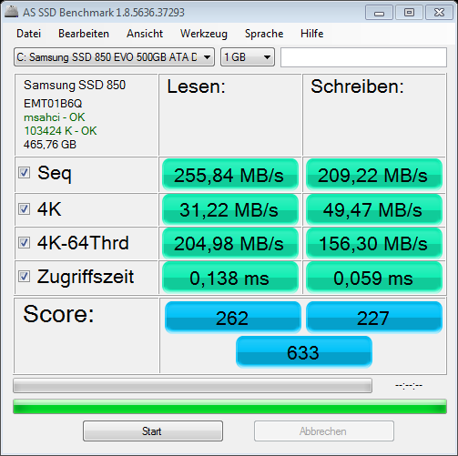

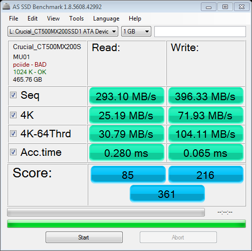

sind meine Werte in Ordnung?
Samsung 850 EVO 500gb
Sony Vaio S11V9E
HM-55 Chipsatz
Sata2
Danke und Grüße

graslife, ja für die HW schon, bei den mobilen Chipsätzen der 50er Generation schlagen bei Intel die Energiespareinstellungen, vor allem auch die der CPU, gewaltig zu, aber die Deaktivieren erhöht wieder die Leistungsaufnahme des Systems.
Sharangir, dass kann man schon auf dem Screenshot sehen, da steht in Rot: pciide - BAD
Bevor Du im BIOS aber dem Modus des SATA Controllers von IDE auf den AHCI Modus umstellen kannst, musst Du vorher dafür sorgen, dass ein passender Treiber zum Bootzeitpunkt gestartet wird, sonst bootet Windows hinterher nicht mehr. Du kannst dazu z.B. eine cmd.exe als Administrator starten und eingeben (für Win 7):
sc Config msahci Start=Boot
oder in der Registry unter HKEY_LOCAL_MACHINE\SYSTEM\CurrentControlSet\Services\msahci den Wert Start auf 0 stellen oder diesem Link folgen http://support.microsoft.com/kb/922976/de
Eines reicht, alles führt zum gleichen Ergebnis, der Änderung des Wertes in der Registry.
Seid Windows 8 heisst der Microsoft AHCI Treiber nicht mehr msahci sondern storahci, also muss man das entsprechend anpassen:
sc Config storahci Start=Boot
HKEY_LOCAL_MACHINE\SYSTEM\CurrentControlSet\Services\storahci Start=0

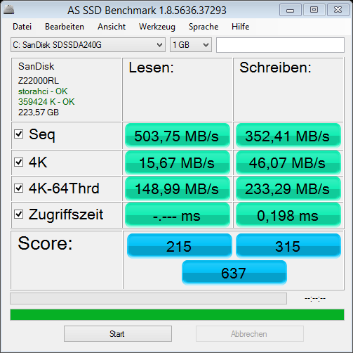

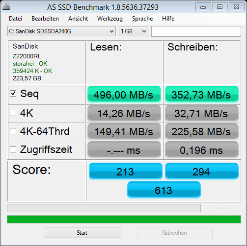

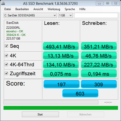

Habe mir jetzt auch endlich meine erste SSD geholt. Nur eine Sandisk Plus 240G, aber für mein NB reicht die allemal.
Der erste Test wurde mit dem Intel 7 Series/C217 Treiber, und der zweite Test mit dem Standard Treiber gemacht.
Leider bekomme ich von AS SSD die Fehlermeldung "could not open device", so das der Test für die Zugriffszeit Lesen nicht gemacht wird.

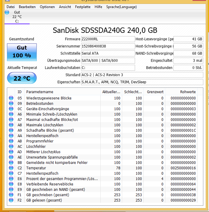

Den Werten nach läuft sie korrekt im AHCI Modus und an einem nativen SATA 6Gb/s Ports, aber zu der SSD gibt es keine Review und auch keine sichere Information welcher Controller verbaut ist. Kannst Du mal bitte den Screen von CrystalDiskInfo (die Portable Standard Edition reicht und ist frei von Werbung, einfach dem Link folgen, die zip speichern und irgendwohin komplett entpacken, dann DiskInfo.exe dort starten) posten, dann erkannt man vielleicht an den Attributen welcher es ist. Ziehe aber bitte das Fenster soweit auf, dass alle Attribute und auch die Rohwerte vollständig sichtbar sind.
Die Fehlermeldung von AS-SSD beim Ermitteln der Zugriffszeit kommt von einer Windoweinstellung oder einer anderen Sicherheitsvorrichtung, denn das ist der einzige Test bei dem AS-SSD Low-Level auf die SSD zugreift und da das auch ein typisches Verhalten von Schadsoftware ist, wird es eben bei strengen Systemen unterbunden. Die Ermittlung der Zugriffszeit ist aber bei AS-SSD sowieso fehlerhaft, da dort nicht darauf geachtet wird, ob der gelesene LBA überhaupt gültige Daten enthällt, aber nur wenn das der Fall ist können überhaupt Daten ausgelesen werden, sonst gibt der Controller einfach 00 aus, ohne irgendein NAND zu lesen und das geht dann entsprechend schneller. Daher ist die Zugriffszeit bei leeren SSDs auch immer viel geriner als bei vollen.
Ok, im hintergrund lief noch das Sandisk Dashboard. Jetzt läuft der Test durch :)
Hier jetzt die Infos von Crystal, und ein Vollständiger durchlauf.
Ein sinnvolles Ergebnis kommt bei einem Benchmark zu zustande, wenn sont möglichst nichts im Hintergrund läuft, auch keine Updates von Windows, der Rechner frisch gebootet wurde und man ein wenig gewartet hat, bis sich die Hintergrundprozesses beruhigt haben. Dazu muss man dann ggf. auch mal das Netzwerk abklemmen, damit eben nicht bei frisch installierem Windows erst noch die 1080 Updates im Hintergrund geladen und eingespielt werden.
Die S.M.A.R.T. Attribute unterscheiden sich aber von denen von SSDs mit dem SM2246EN, aber auch von denen mit Phison S10 oder JMicron Controllern.
Das sagt mir leider überhaupt nichts, da ich absoluter Neuling im Bereich der SSD bin.
