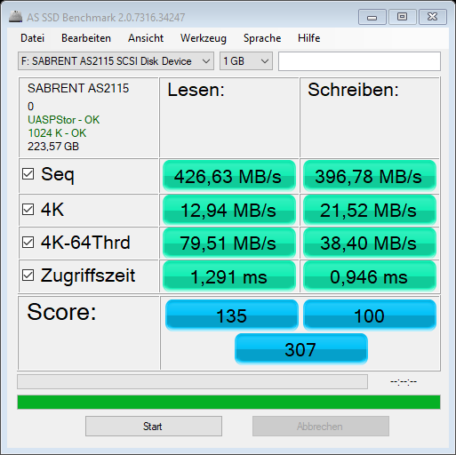

habe ne WD Green 240GB M2 in nem einfachen 15€ externen Gehäuse drin.
Beim kopieren von ner großen Datei ( 8GB ) bricht aber die Geschwindigkeit massiv ein, auf 70MB/s, sowohl beim lesen als auch beim schreiben.
Sind die Green SSDs wirklich so lahm oder liegts am Controller des Gehäuses?
Heiß wird die SSD / Gehäuse net, nur lauwarm.
Meine interne Cruical M2 was auch nur so ne lahme "500MB" SSD ist deutlich schneller?
Und mit 80°C beim Test deutlich wärmer!
Gruss
Kannst Du mit einem Tool die Temperatur der SSD auslesen? Auch wenn das Gehäuse nur lauwarm wird, kann die SSD dadrin ja so heiß sein, dass sie throttelt.
Die WD Green SSDs sind DRAM less und Tomshardware hat mal mehrere solcher DRAM less SSDs getestet und schreibt im Fazit:
Das liegt daran das die Controller die Mappingtabelle also den Flash Translation Layer (FTL) und eben nicht Userdaten im DRAM Cache ablegen, also die Information wo die Daten im NAND stehen und wo NAND frei ist um dort schreiben zu können. Die ohne DRAM Cache halten dann immer einen kleinen Teil der Mappingtabelle im interen SRAM des Controller, genug um gut in den Benchmarks abzuschneiden die ja nur über ein oder weniger GB Adressraum benchen und daher tolle Werte ins Datenblatt schreiben zu können. Aber im Alltag muss der Controller dann ständig erstmal wieder den passenden Teil aus dem NAND nachladen, was eben viel länger als ein DRAM Zugriff dauert.
Der USB SATA Bridgechip oder der USB Port unterstützen offenbar auch nur USB 3 mit 5Gb/s.

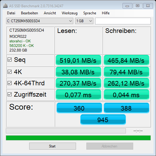

sind die Geschwindigkeiten meiner MX500 (500GB) in Ordnung?
eingesetzt wird VeraCrypt mit AES-Verschlüsselung des gesamten Systemlaufwerks
PS: wieso fiept die SSD hochfrequent bei einigen der Tests?
Wenn man VeraCrypt einsetzt, kostet dies immer Performance und die Werte hängen extrem vom System und der gewählten Verschlüsselung ab, von daher ist die Frage überflüssig. Die Werte zeigen immerhin dass die SSD mit SATA 6Gb/s angebunden ist und AHCI verwendet wird, also unter den gegebenen Umständen nicht mehr drin ist.

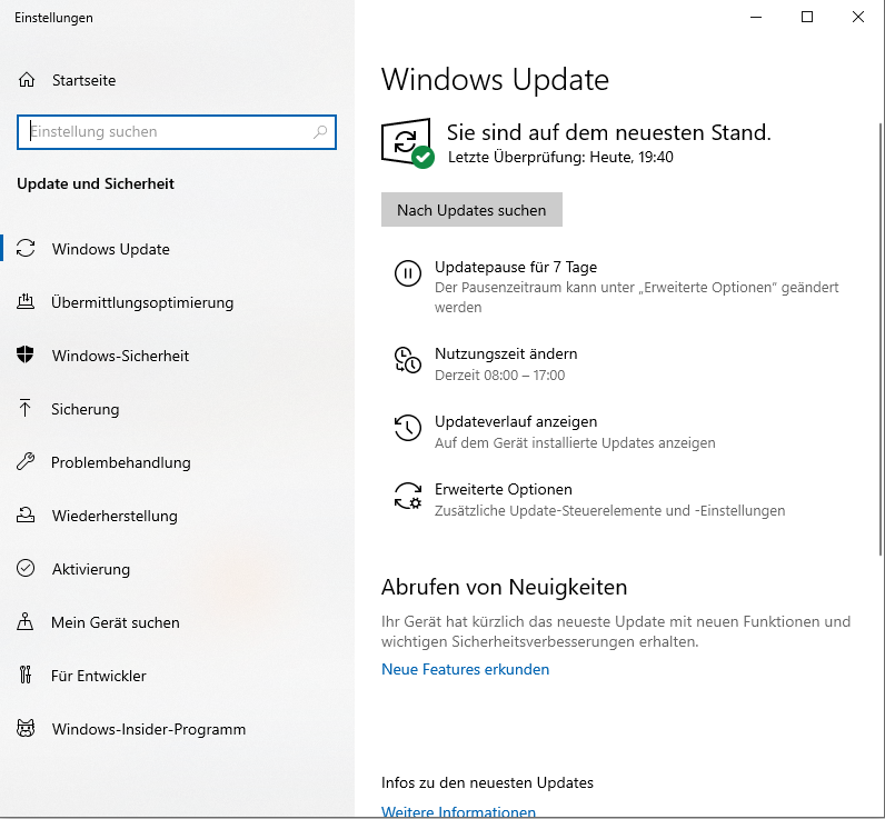

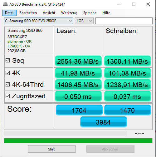

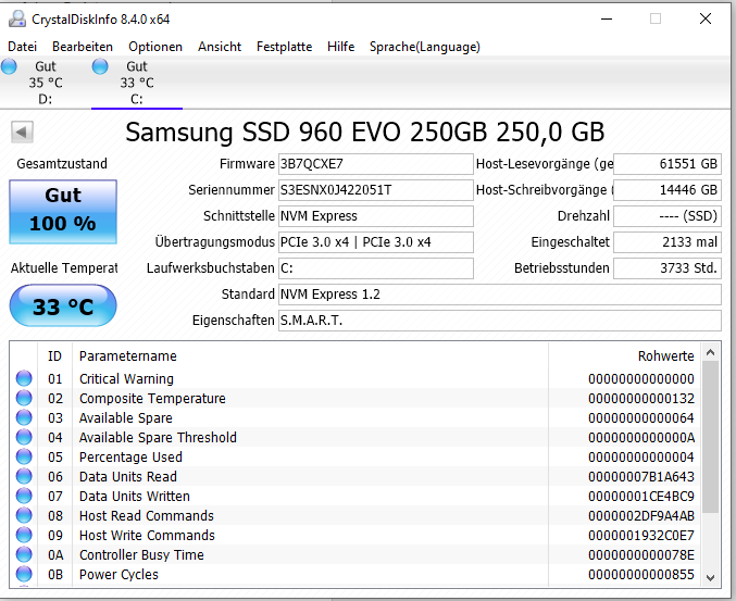

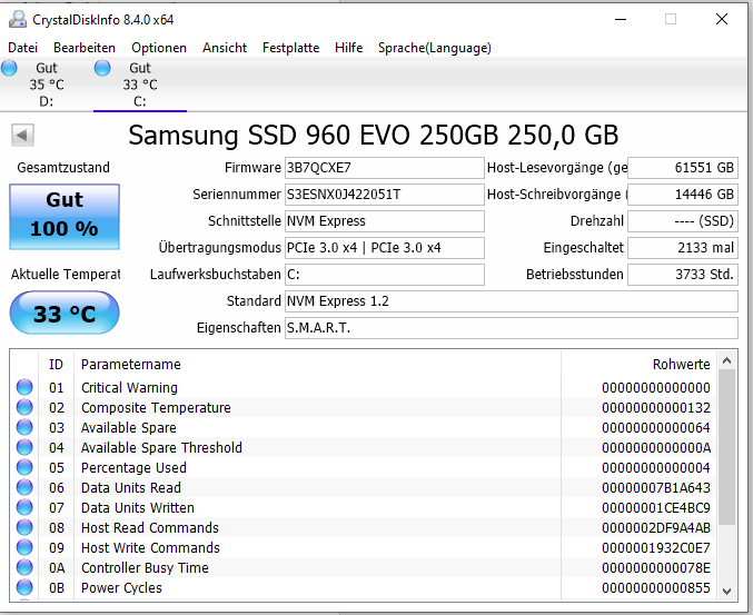

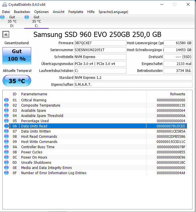

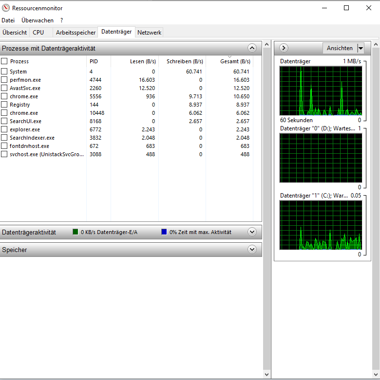

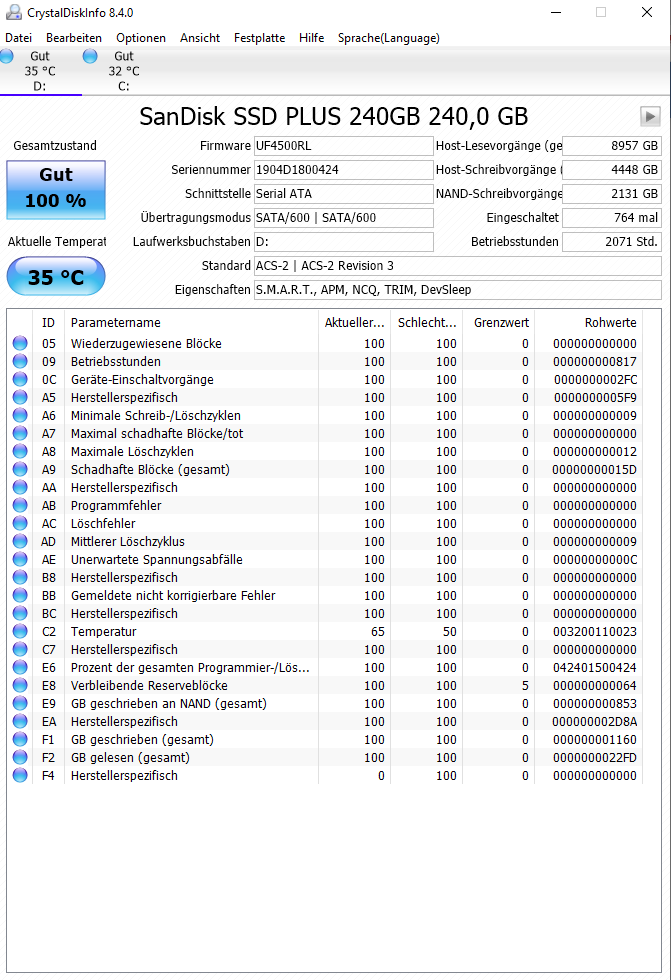

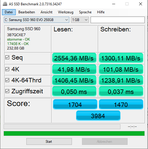

Hallo, ich habe vor 2 Monaten eine gebrauchte m.2 Evo 960 gekauft. Die Read/Write Vorgänge sehen für mich ehrlich gesagt extrem hoch aus. Ist das normal? Alleine heute sind 29 GB zusätzlich gelesen worden, in ca 4 Stunden... Nutzung nur Browser/Youtube.
Aufgefallen ist mir, dass Windows teilweise hängt und lange braucht um zu laden (bei einfachsten Aufgaben, wie öffnen eines Bildes in Paint3D). Außerdem kann ich manchmal wenn ich im Windows Suchfenster unten links etwas eingebe nichts eintippen und es wird nichts angezeigt...

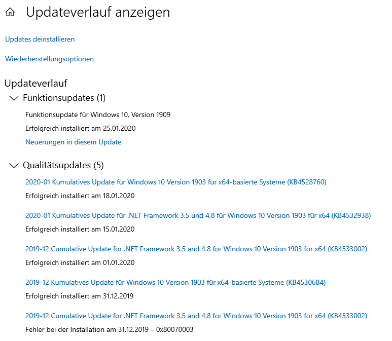

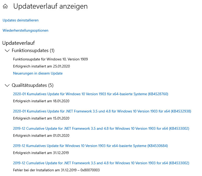

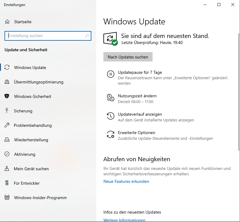

DDD schrieb:
Hatte mal ein ähnliches Fehlerbild als Windows im Hintergrund ein FeatureUpdate geladen hatte. Hast du das mal geprüft ob dort noch was offenes angezeigt wird an Updates? Ansonsten mal im Task und Ressourcen Manager prüfen ob du noch mehr Infos raus bekommst.
Für mich nichts ersichtlich. Im Task-Manager ist die Auslastung auch permanent auf 0. Dass Windows hängt ist mir gestern das erste mal aufgefallen.
Wie prüfe ich das am besten?

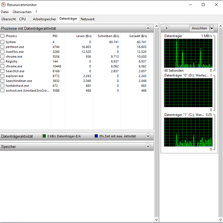

Dann schaue im Resourcen Monitor unter Diskaktivitäten welche Prozesse auf welche Dateien zugreifen, der Task Manager ist dafür weniger gut geeignet.

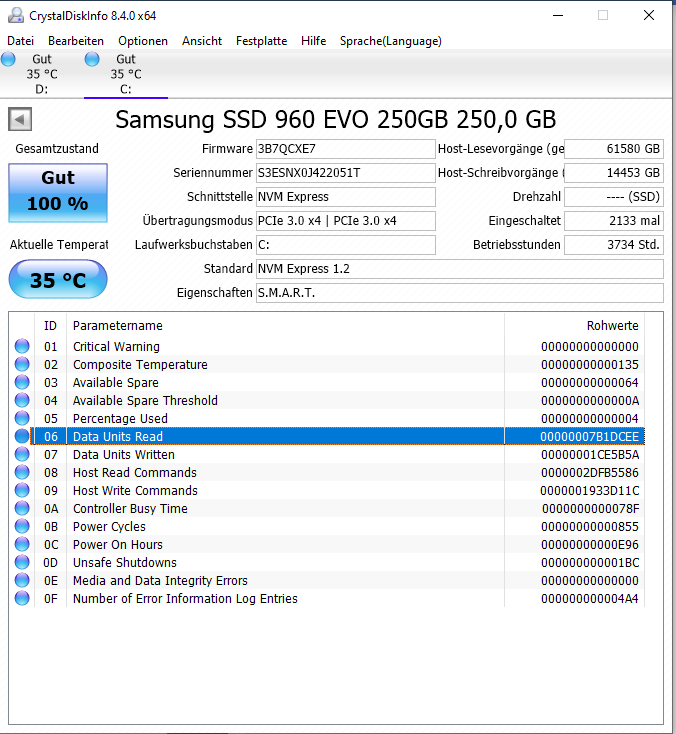

Poste doch mal den Screenshot von CDI für das Laufwerk D:, ziehe aber bitte das Fenster so weit auf das alle Attribute und auch die Rohwerte vollständig sichtbar sind.
Das wird wohl ein Fehler sein, dass alle Werte auf ganz Schlecht stehen oder? :O
Die Plus ist eine DRAM less SSD, wenn davon geladen wird, wurden mich die Hänger nicht. Tomshardware hat mal mehrere solcher DRAM less SSDs getestet und schreibt im Fazit:
Öffne im Resourcen Monitor mal den Bereich "Datenträgeraktivitäten", mache Dir Gedanken um die Sortierung und beobachte was passiert, damit Du siehst welcher Prozess so viele Lesezugriffe macht, da reicht eine Momentaufnahme nicht aus, daher ist es auch sinnfrei Screenshot davon hier zu posten.
