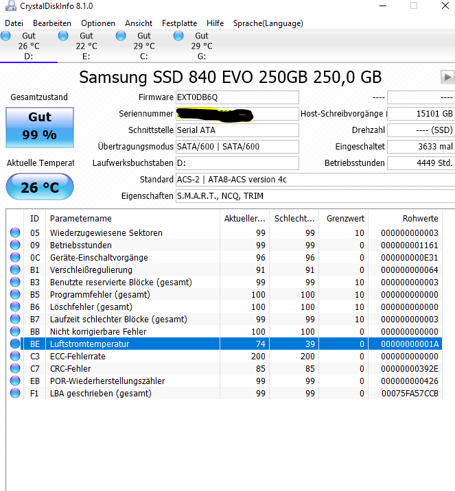

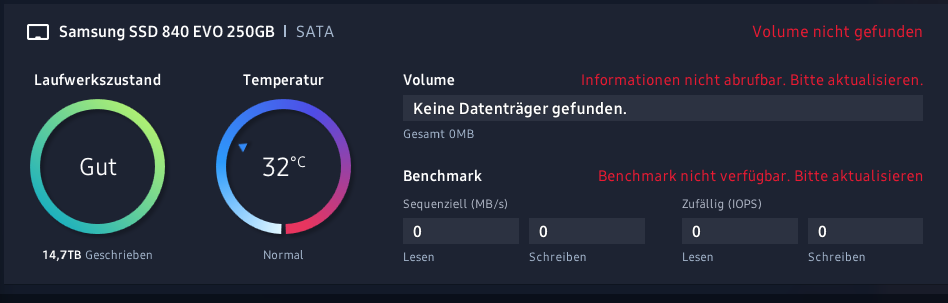

diese SSD war in einem Laptop, der dann nicht mehr bootete. Die SSD wurde auch nicht mehr erkannt. Dann hängte Ich sie einige Wochen in meinem PC nur an Power, nicht an SATA. Jetzt wird sie zwar wieder erkannt (Von CrystalDisk und Samsung Magician), lässt sich aber nicht formatieren. Könnt ihr mir etwas zum Zustand sagen?
Die daten hatte Ich gesichert. Mich interessiert nur warum 99% bei CrystalDiskInfo einem Totalverlust entspricht.
P.S.
Ich habe nicht vor Ihr wichtige Daten anzuvertrauen.
Bei so vielen Kommunikationsfehler (Attribut C7) mit dem Host Controller, ist das auch kein Wunder. Die kommen aber nicht von der SSD selbst, sondern i.d.R. ist das SATA Datenkabel schuld, ggf. die Backplane, sollte eine z.B. in einem Wechselrahmen verwendet werden.
3 NAND Blöcke sind ausgefallen, dies ist unschön, aber kommt zuweilen vor und vor allem wenn unerwartete Spannungsabfälle bei Schreib- oder Löschoperationen auftreten, wie sie auch bei der Idle GC erfolgen, weshalb ich nicht verstehen welchen Sinn es haben sollte die SSD einige Wochen nur an den Strom anzuschließen. Es gab immerhin 0x0426 = 1062 unerwartete Spannungsabfälle, was bei 3633 Einschaltvorgängen sehr viel ist.
Behebe die Kommunikationsfehler mit dem Host Controller, tausche prüfen also ob beide Stecker des SATA Datenkabels richtig sitzen und wenn dies der Fall ist, dann tausche es aus, denn dann ist es defekt. Hinterher sollte der Rohwert (also der Wert ganz rechts) vom Attribut C7 konstant bleiben und nicht mehr steigen.
