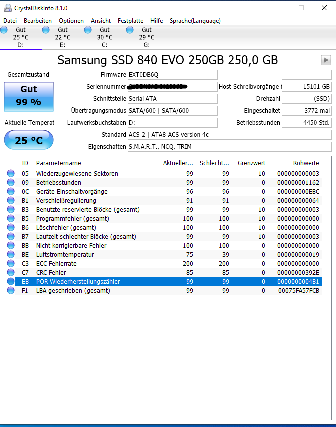

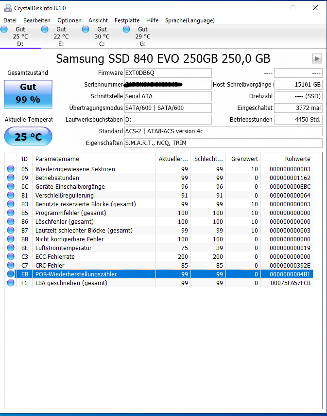

Servus,
sind die Werte meiner 480GB Crucial BX300 in irgendeiner Weise bedenktlich?
Danke im Voraus
Edit: Okay, wenn man sich die Werte in Dec anschaut, sieht es schon etwas beängstigend aus, kann es aber nicht einschätzen... lieber mal ersetzen? (Drei Jahre Herstellergarantie... mal in Anspruch nehmen?)
Es sind 22 NAND Blöche ausgefallen, dies kann passieren, inbesondere wenn es unerwartete Spannungsabfälle gibt (was hier 25 mal passiert ist) und dabei geschrieben oder gelöscht wird. Aber es gibt ja noch 61 Reserveblöcke und es ist bei SSD anders als bei HDDs, denn bei HDDs ist meistens ein Schaden vorhanden der dann auch zu weiteren defekten Sektoren und oft auch bald zu Komplettausfällen führt. Bei SSDs ist es anders, die Ursache für den Ausfall eines Blocks muss da noch lange nicht zum Ausfall weiterer Blöcke führen.
Das kannst Du versuchen, aber erstens sind dafür ja extra Reserveblöcke vorhanden und zweitens bekommst Du dann als Ersatz womöglich die BX500, die DRAM less ist.

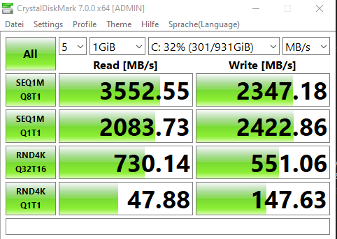

@LORDSVN Sieht plausibel aus.
Aber wenn du nur CDM-Werte vergleichen willst, google doch nach Reviews...

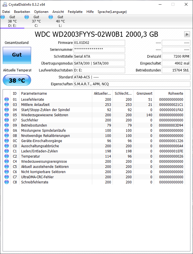

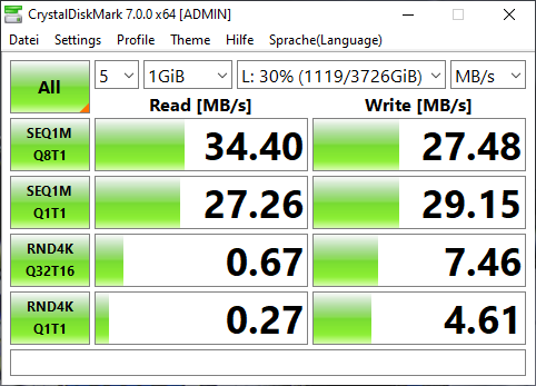

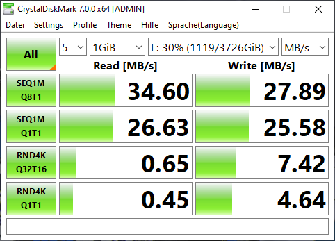

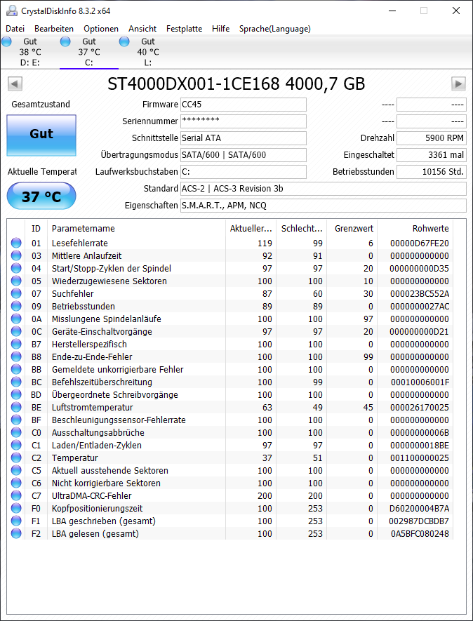

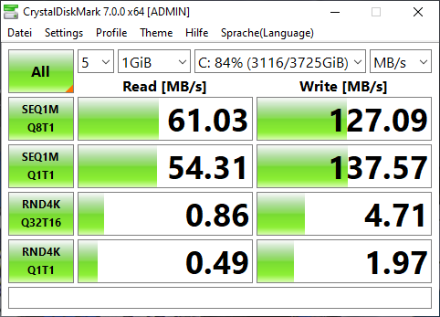

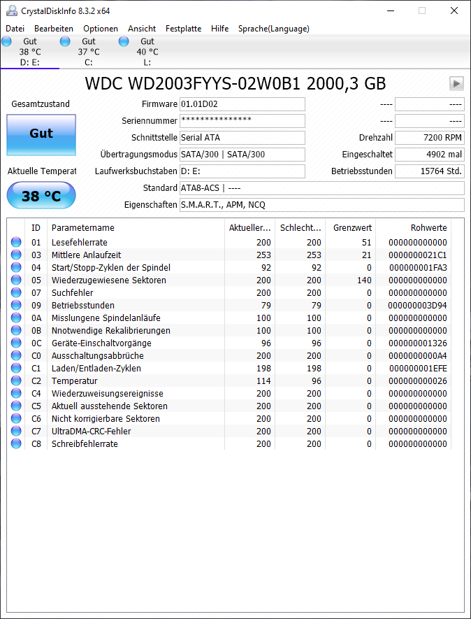

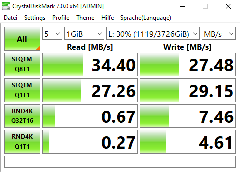

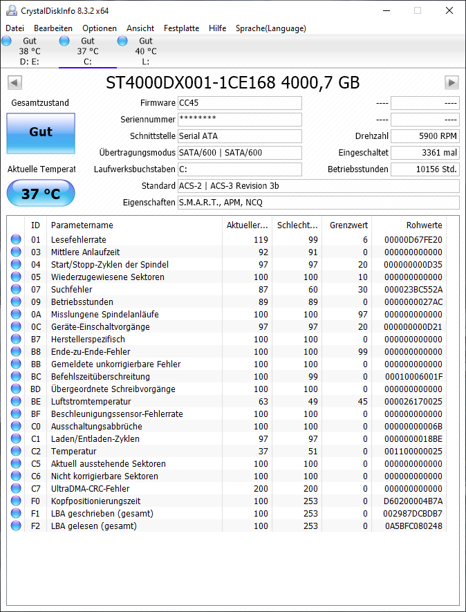

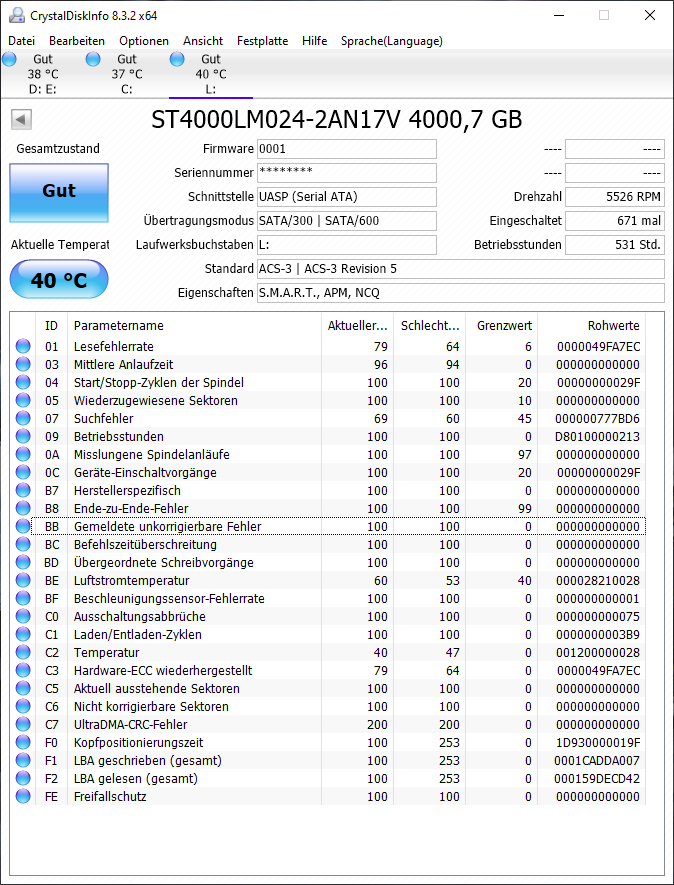

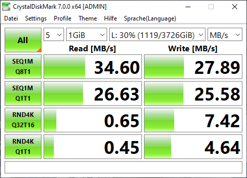

Ich habe versucht, meine Steam Dateien (knapp über 1 TB) auf die Festplatte zu sichern und dabei bekam ich übertragungsraten von 700Kb/s bis 1mb/s. Selten war der Spitzenwert (wenn überhaupt 18 mb/s) höher, was bei einem USB 3.0 Anschluss, USB-C Festplatte aber doch der Fall sein sollte oder nicht? Ich habe die Übertragung gut ne halbe Stunde laufen lassen und wollte auch anhand der in den Bildern gezeigten Daten wissen, ob es an der Festplatte liegen könnte.
Die Festplatten
(C) - (von dort aus läuft die Übertragung): Seagate SSHD 4 TB (ST4000DX001)
(D, E,): WD SATA II 1 TB (WD2003FYYS)
(L) (die externe Festplatte): LaCie 4 TB (Mini USB-C) STFR4000800
Die USB Anschlüsse werden lt. Geräte Manager entsprechend erkannt (jedenfalls habe ich unter USB-Controller mehrere Einträge mit "USB-Root-Hub (3.0)"). Ich habe dazu noch einen Benchmark gemacht, jeweils davon 1 mal mit meinem Kartenlesegerät, der 4 USB Slots hat (1 davon USB 3.0) und 1 mal auf der Rückseite den USB 3.0 Anschlus von meinem Mainboard (Asus ROG Crosshair VI Hero AMD X370). Beide haben die gleichen Werte, was Lese- und Schreibgeschwindigkeit angeht.
Mir fällt bei den Benchmarks auf, dass alle (auch meine Interne Festplatte (C) sehr niedrige Lese- und Schreibgeschwindigkeiten haben. Muss aber sagen, dass im Bezug auf die Interne Festplatte das bei mir sich nur bemerkbar macht, wenn ich Zum Beispiel Photoshop öffnen will, dauert das gute 10 Sekunden. Bei den anderen Programmen (Chrome etc) macht sich das kaum bzw. gar nicht bemerkbar.
Haben meine Festplatten irgendeinen Defekt oder was ist da los?
Die S.M.A.R.T. Werte sehe alle gut aus, aber es sind halt HDDs und CrystslDiskMark ist ein Filesystembasierter Benchmark und bei HDDs sind auf den äußeren Spuren mehr Sektoren als auf den inneren, womit auch die Transferraten dort etwa doppelt so hoch sind wie auf den innersten Spuren, die Transferraten hängen also davon ab wo die Testdateien auf der Platte liegen und wenn diese auch noch fragmentiert sind, werden sie nochmal schlechter. Bei der 2.5" USB Platte kommt hinzu, dass sie SMR hat.
HDDs oder auch SSHDs als Systemlaufwerk sind 2020 nicht mehr zeitgemäß, außer man hat endlose Geduld.

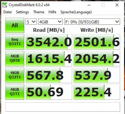

Flouchtl schrieb:
Servus, ich hab auch mal wieder ein Problem :).
Ich habe mir eine 970 Evo geholt und die erstmal zum testen in den M2 Slot welcher über den x570 Chipsatz angebunden ist eingesetzt.
Es wurde dann der Samsung NVME Treiber installiert und Crystaldiskmark angemacht.
Die Lesegeschwindigkeit pendelte sich bei 2500MB/s ein was ja viel zu wenig ist. Die Temperatur ging aber durch die Decke. Ich hatte HWinfo mitlaufen und bei 90°C dachte ich mir erstmal "OHA" bis sie sogar 105° erreichte und ich CDM sofort beendete. Es ist ein ordentlicher Airflow mit 6 Lüftern vorhanden.
Ich habe dann doch die Graka ausgebaut um an den M2 Slot vom 3700x zu kommen und habe gleichzeitig den Aufkleber der SSD abgezogen und den Kühler vom MB mitverbaut.
Die Temperaturen sind nun bei CDM ca 50-60°C, aber die Leserate ist immer noch niedrig mit 2800MB/s. Natürlich werde ich im normalen Gebrauch da nie was davon merken, aber ich bin mir nicht sicher ob das Teil mit den 105°C nicht einen an der Waffel hat - sollte die eigentlich nicht bei 80° drosseln?
Ich habe schon die Samsung SSD Abteilung angeschrieben aber keine Antwort erhalten...
Sodala heute ist endlich der Ersatz gekommen, die läuft nun wie sie soll bei max 60° und 3540 lesen und 2500 schreiben.
Ja geil, kauft man sich extra so ne (teure) Festplatte und dann das :D . Würde es sich lohnen, auch auf PMR-Festplatten umzusteigen? Wenn ich Bilder kopiere, habe ich Werte von ~30 MB/s.
4TB in 2.5" gibt es meines Wissen nur mit SMR, 3TB könnte es ggf. noch ohne geben, aber selbst die aktuellen 2TB mit 7mm Bauhöhe haben SMR. Wenn Du also eine so große externe ohne SMR willst, dann muss es eine 3.5" sein und damit eine mit externem Netzteil und nimm keine mit einer Seagate Barracuda drin, denn die haben i.d.R. auch SMR.
