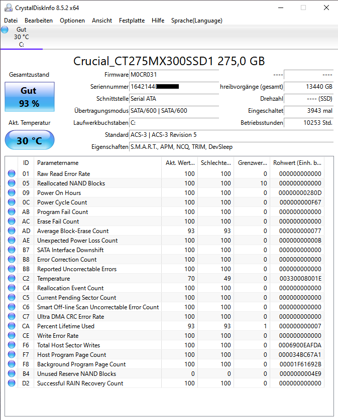

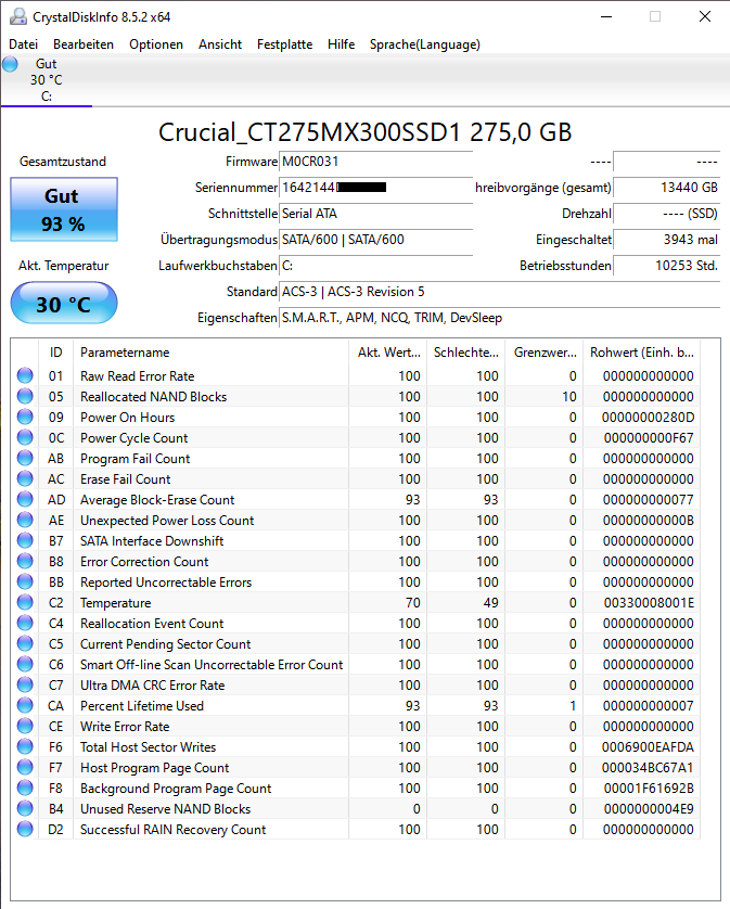

Guten Tag,
seit zwei Tagen startet Windows bei jedem Hochfahren/Neustart eine Datenträgerüberprüfung.
Diese dauert jedoch nur einige Sekunden und der Rechner fährt anschließend hoch und läuft auch
normal schnell.
Ich habe bereits verschiedenes (sauberen Neustart, Schnellstart deaktivieren) versucht, um eine Windows Update Einstellung auszuschließen, jedoch ohne Erfolg.
Vielleicht kann ja jemand etwas aus den Werten der SSD erkennen.
Danke schonmal im Voraus.

oehr schrieb:
Die Werte sind bestens, es sind noch 93% der spezifizierten P/E Zyklen der NANDs übrig, die SSD ist also noch fast neu.

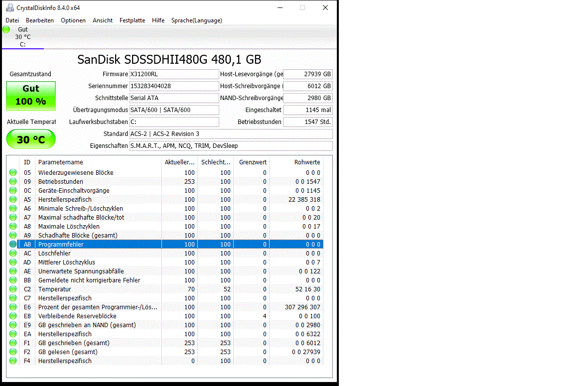

Die Umstellung war erfolgreich. Vielen Dank. Das sind meine neuen Werte. Die meisten haben sich verbessert. Einzelne aber auch leicht schlechter geworden:
Alte Werte:
Neue Werte:
aber das wichtigste (und leider etwas enttäuschende) ist, dass der Anwendungsbenchmark sich nicht verändert hat. Aufstarten von Divinity Original Sin 2 Savegame dauerte vor 1:45min und jetzt immer noch genau gleich lange.
Noch weitere Ideen? ;-)
