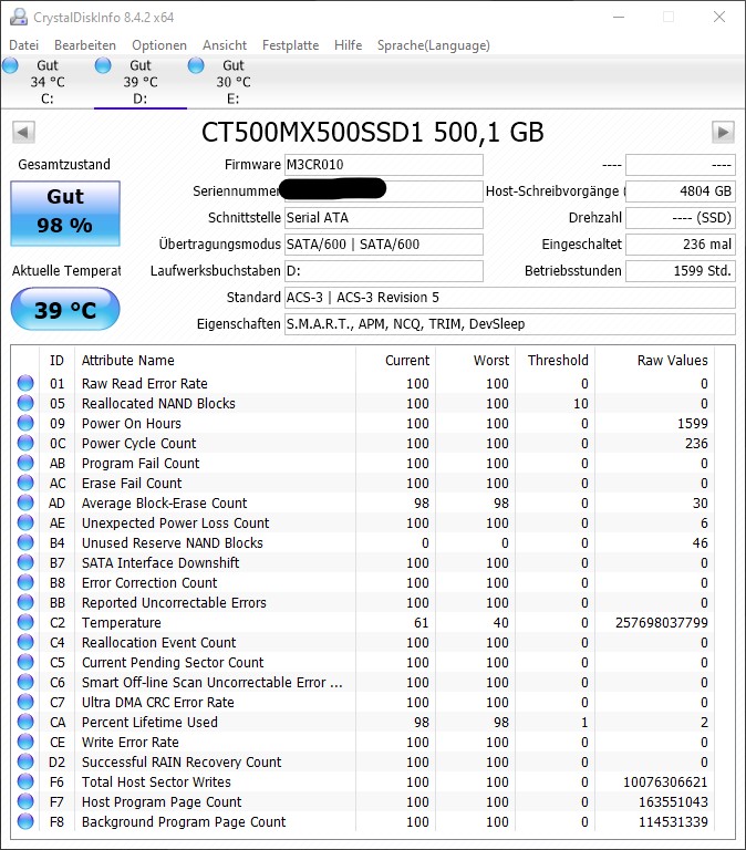

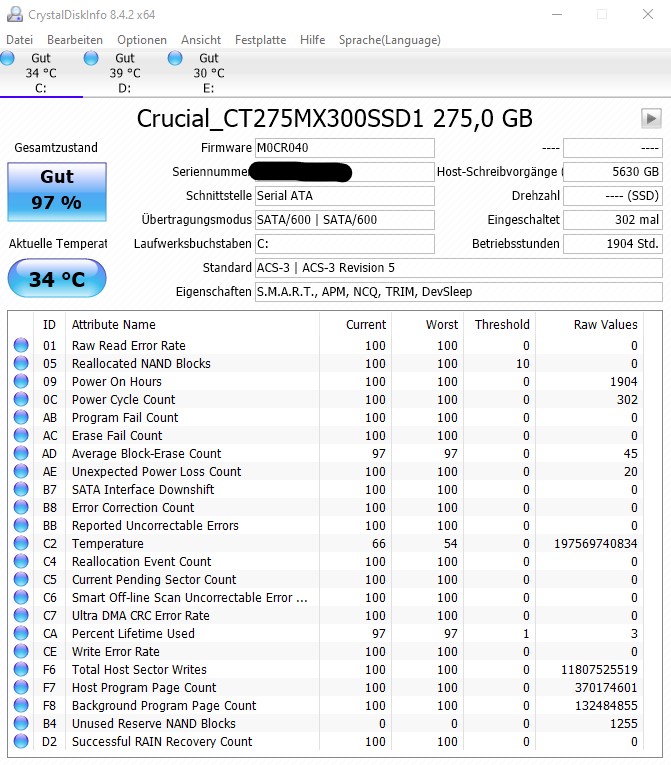

Wer weiß durch was das alles verursacht wird, hatte mal eine SandDisk da wurde auch nur ab und zu mal eine Stunde dazu gezählt. In dem PC hier stecken 2 Crucial die am gleichen Tag original Verpackt reinkamen, die 500GB System SSD wird deutlich wärmer, hat aber angeblich nur ~die Hälfte an Stunden der 1TB Spiele SSD.
So eine Einstellung finde ich bei meinem AsRock gar nicht und wie wahrscheinlich ist es, das die System SSD in den Ruhestand geht und die Spiele SSD weiterarbeitet.
Das sind jetzt 417 zu 848 Stunden und fing schon beim Aufsetzen des Systems an, war soweit Fertig das das hatte die eine immer noch 0 und die andere schon 3 Stunden

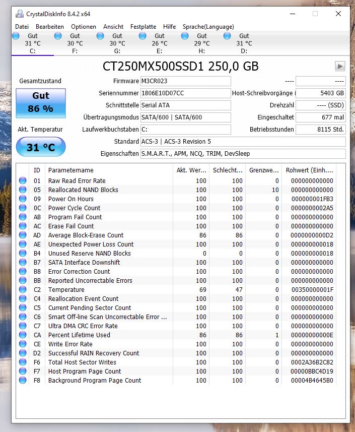

Bei der einen sind 2 Prozent der spezifizierten P/E Zyklen verbraucht und bei der anderen 3%, was bedeutet, dass noch 97% bzw. 98% übrig sind, also wirklich kein Grund zur Sorge. Oder tauscht Du alle Glühlampen jede Woche aus, nur weil dann auch schon ein paar Prozent der Lebensdauer verbraucht sind?
Wenn Du Angst vor Datenverlust hast, dann gewöhne Dir also an immer, also zu jedem Zeitpunkt, mindestens ein ordentliches Backup aller Daten zu haben die Du nicht verlieren möchtest. Ein ordentliches Backup steht immer auf einem Datenträger der in einem anderen Gehäuse steckt wie der/die Datenträger mit den originalen Daten. Also z.B. in der Cloud, auf einem NAS oder eben auf USB Platten die nur dafür dienen und nur zum Erstellen, Prüfen und Aktualisieren des Backups angeschlossen werden, nur so lange angeschlossen bleiben wie dies dauert und danach z.B. bei Windows mit "Hardware sicher entfernen" abgemeldet und sicher aufbewahrt werden! Zu Datenverlust kann es nämlich nicht nur durch den Ausfall der Laufwerke kommen!

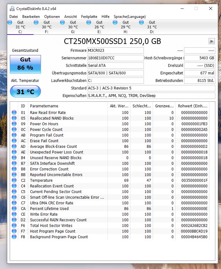

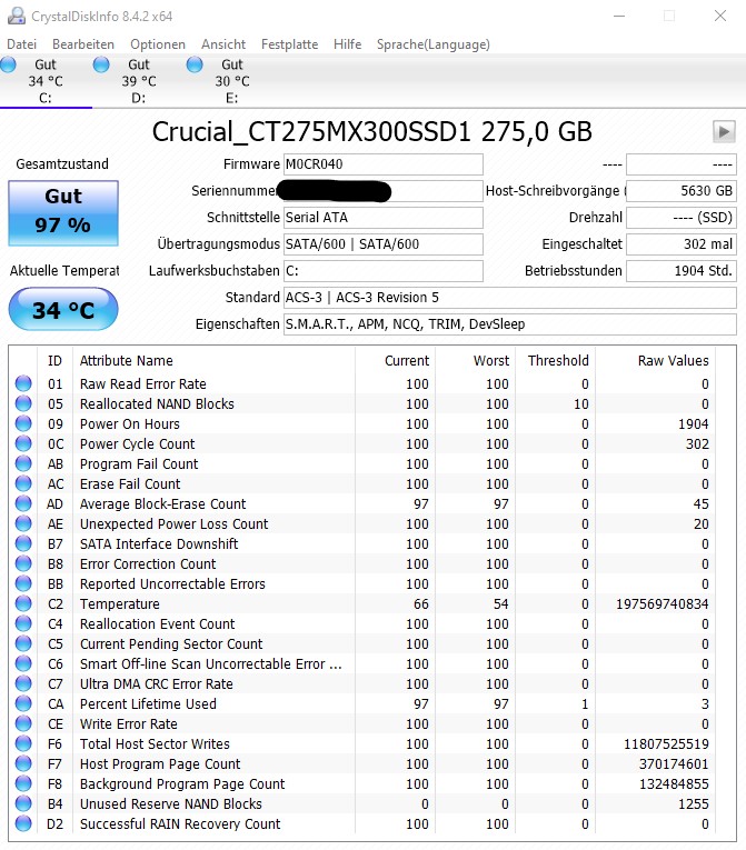

Hallo Zusammen,
vor einiger Zeit, hatte ich meine SSD Werte gepostet, die nicht gut waren.
Die Werte haben sich durch einen SATA Steckplatzwechsel stark verbessert.
Sind diese nun so i.O.?
System:
Crucial MX500 1TB
AsRock Z68 Extreme4 Gen3 (Die SSD steckt an Slot: SATA3_1, also nicht der Marvell SATA Port)
Intel SandyBridge 2600K
Gainward GeForce GTX1070
Danke vorab und einen schönen Abend
Rios

Ja, die hängt den Werten nach nun an einem der beiden nativen SATA 6Gb/s Ports, also einem der beiden des Chipsatzes und nicht mehr an einem des Marvell Zusatzcontrollers.Rios schrieb:Sind diese nun so i.O.?
