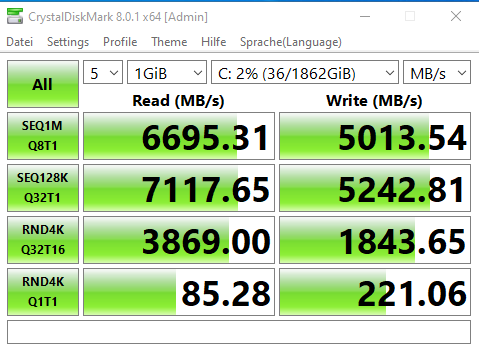

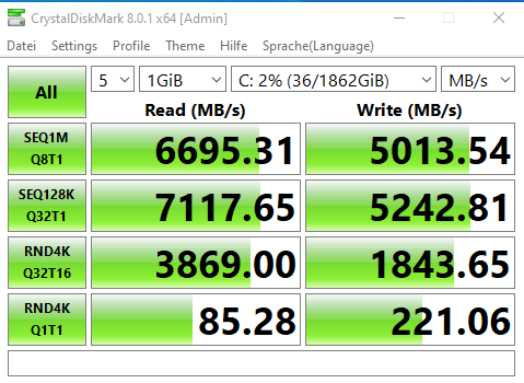

Hi,
habe gerade meine 980 Pro 2TB eingebaut und stolpere etwas über die Temperaturen. Je nach Sensor (1 oder 2) Idle bei 50 bzw. 60 Grad. Im Crstaldiskmark geht die Temp dann um ca. 15 Grad hoch - überschreitet die 75 Grad aber nicht. Sitzt auf einem B550i unter einem Heatsink, keine Graka in der Nähe (Rückseite). Passen die Temps und die Werte? Danke!

@micha`
Die Werte von CDM 8.x sind ok, liegen im Bereich der 980 Pro, die hier aufgeführt sind:
https://www.computerbase.de/artikel/storage/die-community-bis-7-000-mb-werte-ssd.76261/
Die Temperatur im Leerlauf ist für eine SSD egal, solange die Höchsttemperatur unter 80°C bleibt. Deine SSD ist sozusagen immer auf Betriebstemperatur. Der NAND kann über 100°C werden, ohne dass es ihm etwas ausmacht. Nur der Controller sollte im Bereich von 0-70°C liegen.
Ich würde trotzdem die Kühlung verbessern, weil es verdächtig danach aussieht, dass die Nähe zum Mainboard die SSD im Leerlauf auf einem hohen Temperaturniveau hält.
Für das Mainboard sind 50-60° auf Dauer nicht gesund. Bei Mini PC, bei denen diese hohe Temperaturen normal sind, weil oft unvermeidbar, geht früher etwas kaputt als bei einem geräumigen Tower Gehäuse mit guter Belüftung.
Im Leerlauf sind bei guter Belüftung 30°C und weniger erreichbar.
Eventuell stimmt die Lüfteranordung/Luftstrom nicht im Gehäuse. Das Wärmeleitpad des SSD-Kühlers sollte auch gut anliegen, ohne Lufteinschlüsse.
