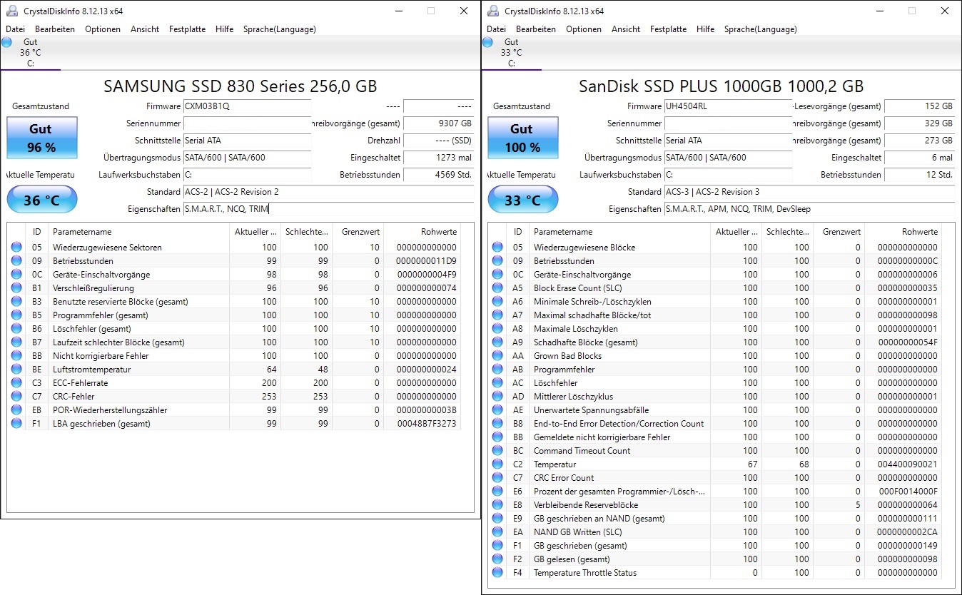

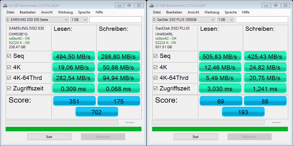

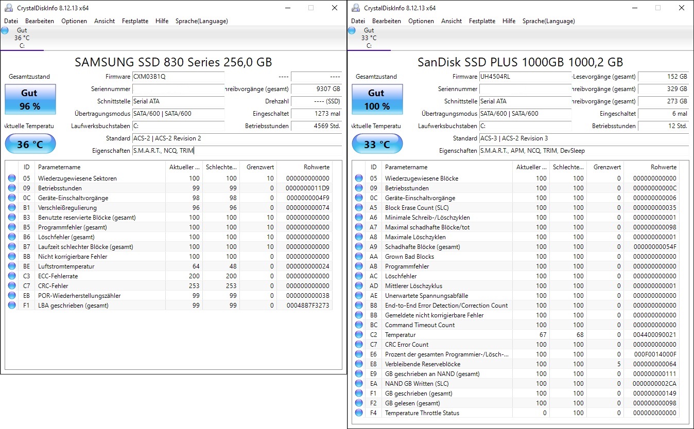

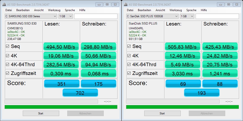

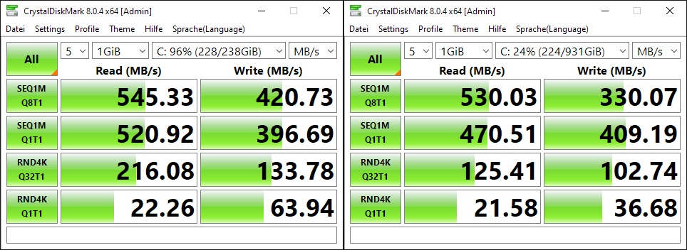

Hallo liebe Forenmitglieder!
Ich konnte einem Angebot zum Black Friday nicht widerstehen und habe mir eine SanDisk Plus 1TB zugelegt, um meine inzwischen 9 Jahre alte Samsung 830 256GB zu ersetzen. Den Inhalt habe ich in Windows 10 über das Tool Macrium Reflect geklont, dabei die Wiederherstellungspartition ans Ende verschoben und die Startposition auf Maximum vergrößert.
Nach dem Tausch der SSD bin ich aber von der Leistung der SanDisk sehr enttäuscht. Kann es wirklich sein, dass meine 9 Jahre alte SSD so viel schneller ist als eine aktuelle SSD? Habe ich beim Klonen etwas falsch gemacht?
Auf den Screenshots ist links jeweils die Samsung 830 und rechts die SanDisk Plus. Ich würde mich sehr freuen, wenn jemand einen Blick auf die Daten werfen könnte!
