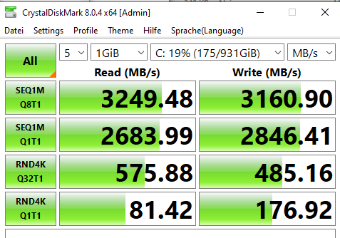

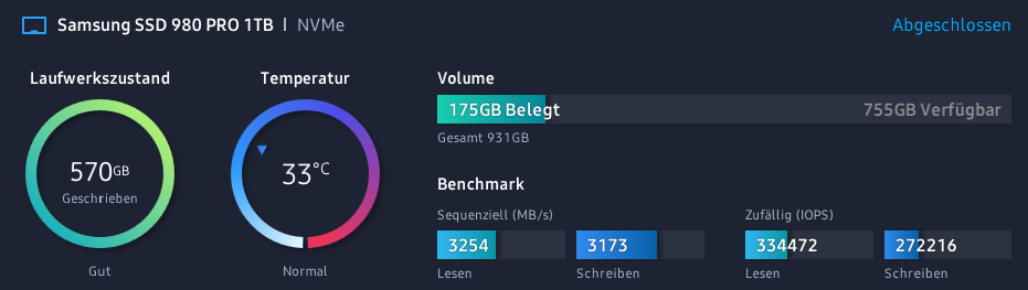

Die Werte meiner 980 Pro 1 TB scheinen wirklich schwach zu sein, oder?
Kann mir jemand sagen, womit das eventuell zusammenhängen könnte?
Das sieht nach einer PCIe 3.0x4 oder PCIe 4.0x2 Verbindung aus. Hast du auch wirklich eine 980 Pro und nicht die 980 (non Pro)?
Außerdem muss der Steckplatz PCIe 4.0x4 unterstützen und nicht nur 2 Lanes, was auch eine Halbierung der maximal möglichen Bandbreite bedeutet.
Crystal Disk Info sollte die tatsächlich genutzte Verbindung anzeigen und was in dem aktuell genutzten Steckplatz möglich ist.
Die Angabe des Mainboards ist unbedingt erforderlich, um mehr zu sagen.
GiGaKoPi schrieb:
Die Werte meiner 980 Pro 1 TB scheinen wirklich schwach zu sein, oder?...
Naja, die betreibst Du ja offensichtlich am PCIe3.0. Die Werte sind nur minimal zu schwach. Meine 980Pro hat maximal 10% höhere Werte. Liegt aber wohl daran, dass Deine eine OS-SSD ist, daher empfinde ich die Ergebnisse als "normal".
Ich muss mich technisch erstmal in die ganze Thematik wieder einfinden. Hatte jahrelang ein Notebook, bin nun wieder umgestiegen, daher sind so einige Begriffe eher Neuland für mich.
Es ist eine 980 Pro (siehe Screenshot).
Das Mainboard ist ein Asus B550-E Gaming. Dort hab ich die Samsung einfach in den NVMe Slot geschoben. Eine zweite normale SSD habe ich per SATA angebunden, die wird gar nicht erkannt (aber das ist wohl ein anderes Thema).
Das Mainboard hat auch das neueste Bios Update drauf.
EDIT: Wie kann 175 GB belegt sein, aber 570 GB geschrieben? Ich habe nichts gelöscht o.ä. Die Platte ist erst seit gestern in Betrieb. Ist es vielleicht eine gebrauchte Platte?
EDIT 2: Wahrscheinlich aufgrund der Benchmark Tests nehme ich nun mal an (?)..das würde zumindest Sinn ergeben.
GiGaKoPi schrieb:
...Es ist eine 980 Pro (siehe Screenshot).
Das Mainboard ist ein Asus B550-E Gaming. Dort hab ich die Samsung einfach in den NVMe Slot gescho...
Dein Chipset hat keine PCIe4.0 Lanes (erst x570), aber wohl die CPU. Du hast also 2x M.2-Slots. Einmal rechts unten - da ist folglich nur PCIe3.0 möglich. Und einmal oben zwischen CPU und Graka - dort würde die 980Pro mit PCIe4.0 laufen!
Das mit Schreiblast - Windows alleine schreibt gerne ca. 30-40 GB wenn der Tag lang ist. Plus deine Benchmarks &Co, ist also nichts außergewöhnliches.
Ich danke euch beiden für die Hilfe. Da ich nachher wegen der zweiten SSD eh noch mal im Gehäuse rumbasteln muss, stecke ich die Samsung um und teste, ob ich am anderen Slot dann bessere Werte erziele.
Vielleicht noch eine abschließende Frage. Macht es überhaupt Sinn, Windows auf der 980 Pro installiert zu haben? Die zweite SSD ist eine OCZ TR150, also natürlich deutlich langsamer. Aber theoretisch könnte diese SSD mit Windows selbst beschäftigt sein, während nur Games und sonstige Anwendungen dann auf der 980 Pro laufen würden.
EDIT: Auf jeden Fall steckt die 980 Pro im Slot unten rechts, das wird dann wohl der Grund sein.
Wenn du das Betriebssystem eh noch auf der SATA-SSD hast, kannst du es auch drauf lassen. Es wird keinen Unterschied machen, wenn die Spiele auf der 980 Pro installiert sind. Die TR150 sollte aber noch genug Restlebensdauer haben (siehe Crystal Disk Info). Die TR150 hat DRAM-Cache und geht nicht so in die Knie wie die TR200, die keinen hat. Fehlender DRAM-Cache bei einer SATA-SSD ist für mich ein k.o. Kriterium für ein Systemlaufwerk.

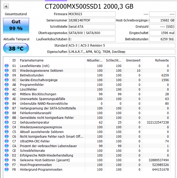

Hallo, habe diese SSD gebraucht gekauft und wollte mal wissen, ob hier alle Wert in Ordnung sind.
Alles gut. Das ist eine Crucial MX500 der ersten Generation, habe selbst 2 davon. Gefallen mir sogar etwas besser, als die neuen. 1% verbraucht und 15TB geschrieben - das ist gar nichts für sie, lebt bei Dir noch Jahrzehnte wenn Du mit dem gleichen Tempo wie Dein Vorgänger weiter machst. Ein paar Werte sind nicht perfekt, ist aber nichts, worüber Du Dir jetzt Sorgen machen sollst.
AE - 63 unerwartete Spannungsabfälle. Da hat Dein Vorgänger an der Steckdosenleiste den Saft nach dem Herunterfahren des Rechners zu schnell abgedreht. Oder OC-Orgien veranstaltet und zu viele Abstürze gehabt - das ist normal, mein Wert liegt da sogar schon höher. Oder er hat sie in einem externen Gehäuse eine Weile betrieben - dann sind solche Werte auch normal.
C7 - 74 Ultra DMA CRC-Fehler kommen definitiv von einem kaputten oder, besser gesagt, "fast kaputten" SATA-Kabel. Diesen Wert immer beobachten und ggf. neue Kabel kaufen. Ich gehe aber stark davon aus, dass Du Deinen eigenen Kabel benutzt und alle 74 Fehler von dem Vorgänger stammen - also da auch nichts wildes.
Reaktionen: Maxminator und neuhier08

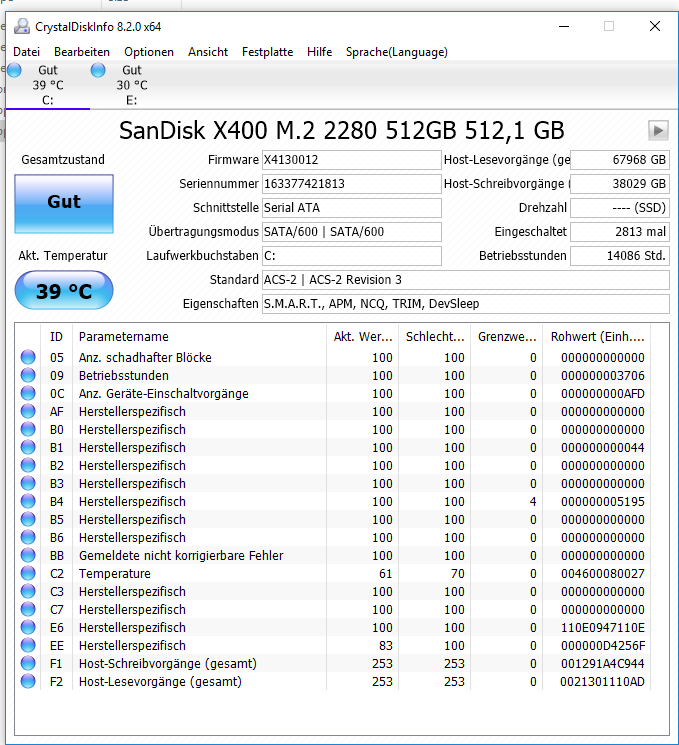

Ist die SSD in Ordnung? fast genau 5 Jahre alt und intensiv in Verwendung gewesen.
Die hat noch keine 40 TB geschrieben und liegt damit noch weit unter den 160 TB der Garantie.
Die SSD kann bei gleichbleibender Nutzung noch weitere 15 Jahre arbeiten.
CDI kann allerdings einige Werte nicht zuordnen (Herstellerspezifisch). Das Sandisk SSD Dashboard kann da vielleicht mehr Aufschluss geben.
CDI ist auch nicht die neuste Version.

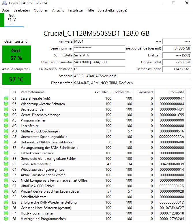

ich habe in den letzten Tagen (es kam auch vorher schon vor) vermehrt Bluescreens mit Neustarts als Folge. Die Fehlermeldungen sind unterschiedlich. Nach etwas stöbern soll es wohl auch von der SSD abhängen können bzw. einem kommenden Exitus dieser (zumindest einige Fehlermeldungen).
Ich habe jetzt mal CristalDiskMark und Info laufen lassen. Ich bitte um Interpretation der Ergebnisse.
Die Platte ist seit ca. 8 jahren täglich in Verwendung als einziges ständiges Speichermedium des Gerätes.
Ist anhand der Ergebnisse eine baldiger Exitus zu erwarten bzw. weiteres zu erkennen?
Besten Dank!
