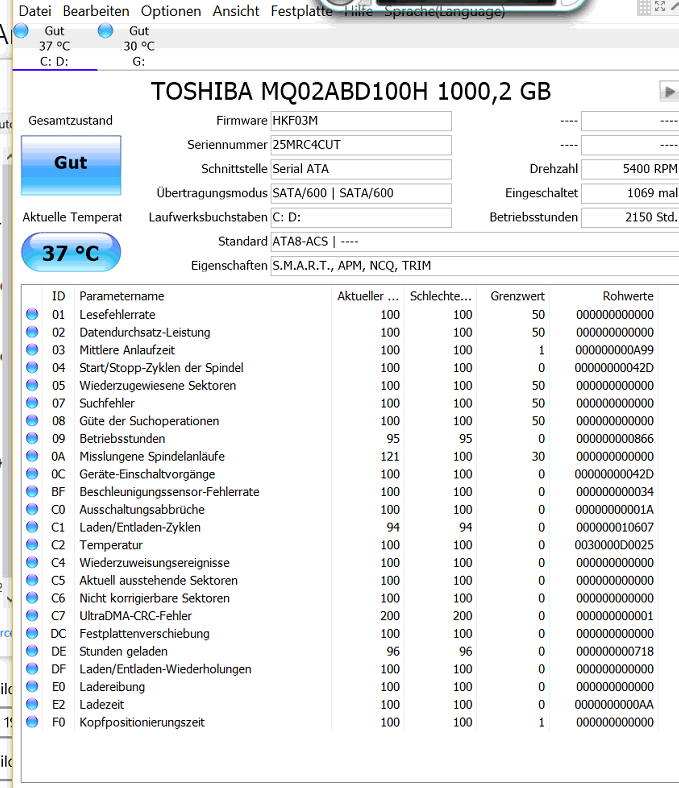

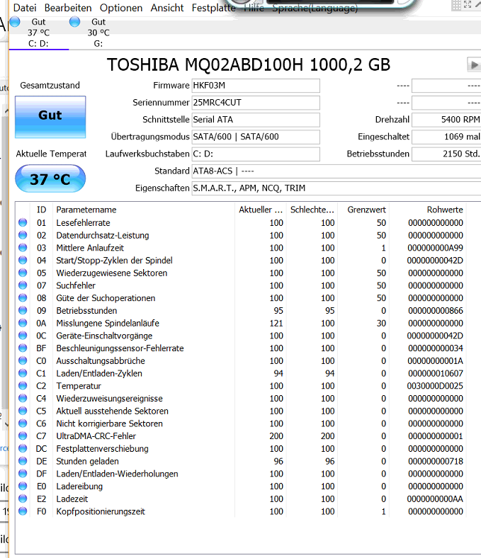

Hallo, wir haben hier das Thema, dass der PC langsam ist. CPU und RAM sind nicht ausgelastet.
Ist die Hybrid-SSD (SSHD) OK? 5-6 Jahre alt.
Dafür hat sie nur wenige Betriebsstunden. Kann es sein, dass der PC nach dem Einschalten nur 2 Stunden läuft oder ist er grundsätzlich länger an? Wenn er länger pro Sitzung in Betrieb ist, werden nur die Betriebsstunden addiert, in denen die Platte nicht im Standby ist, also der Motor läuft. Häufiges Wechseln in den Standby (Parken der Schreib-/Leseköpfe) kosten Lade-/Entladezyklen, wovon 6% der maximal zulässigen Menge angefallen sind (aktueller und schlechtester Wert steht bei 94).
Es gibt nur einen UDMA CRC-Fehler. Das Daten Kabel ist wohl o.k. Sonst wären es mehr. Insgesamt ist die Platte laut Smart noch fast wie neu.
Du kannst einen eigenen Thread unter "Mainboards und CPUs: Probleme mit [...]" erstellen, damit man dort die Hardware überprüfen kann.
Reaktionen: neuhier08
Danke für die Info. Ja es ist definitiv so, dass der PC im Schnitt nicht mehr als 2-3h am Tag läuft. Manchmal 1-2 Wochen gar nicht. Manchmal auch nur 30 Minuten.

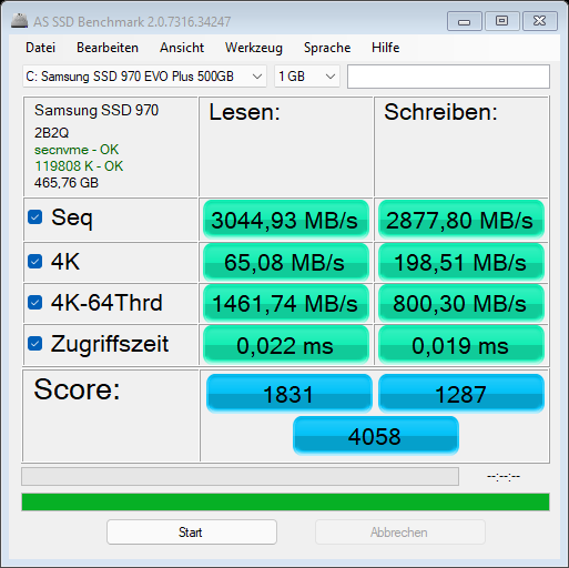

Hallo, warum stürzen die Werte unter Windows 11 so in den Keller?
Das hier waren die Werte unter Windows 10

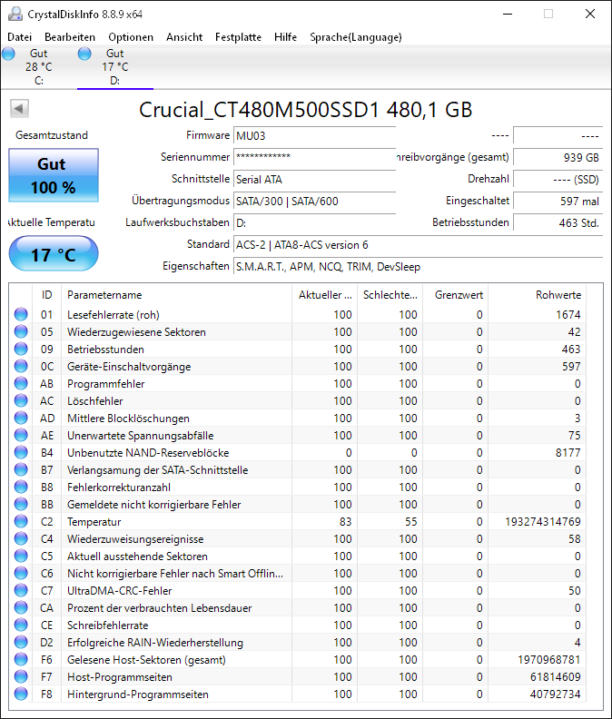

das ist eine alte M500, die bei mir schon einige Zeit herum gelegen ist. Ich wollte sie jetzt als Daten-SSD einbauen. Habe vorher mal mit CDI darüber geschaut, und da sind mir die 58 Wiederzuweisungsereignisse aufgefallen. Ist das ein Grund zur Besorgnis?
Die SSD war mal in dem Esprimo Q900 verbaut, woher auch die CRC-Fehler stammen.
