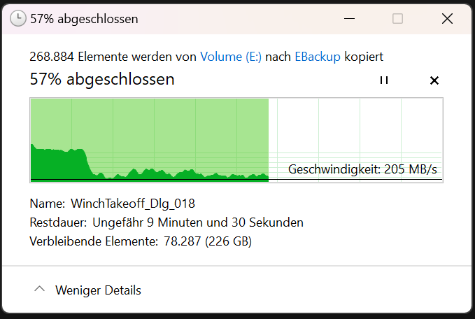

Ich kopiere gerade ca. 550GB an Daten von meiner 2TB MP600 auf meine 1TB MP600.
Ist das normal, dass die Werte nach kurzer Zeit so dermaßen in den Keller gehen?
Die ganz normale 1st Gen MP600, ohne irgendein GS oder sonstwas.
Ich habe aber heute noch eine neue 990Pro mit 2TB und eine mit 1TB bekommen um diese dann zu ersetzen. Ich hoffe dass es hier etwas besser geht.
Das ist ne Menge an Kleinvieh was da kopiert wird, da bricht jede SSD weg die auch nur ein wenig in Betrieb war.

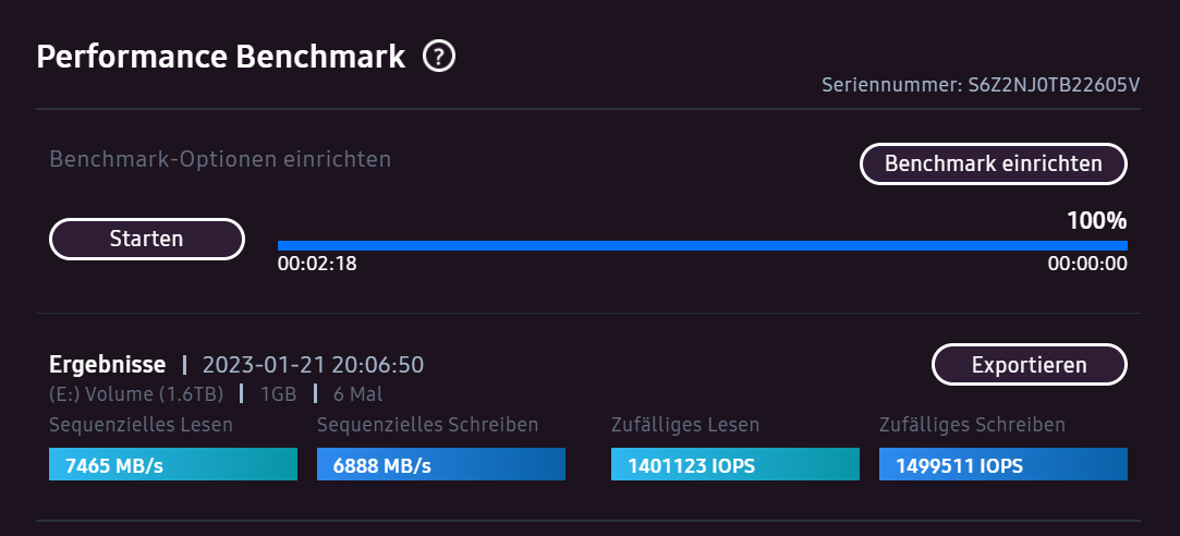

So, die 990Pro 2TB ist bereits verbaut und im Performance Modus.
Die Werte sehen schon ganz gut aus.

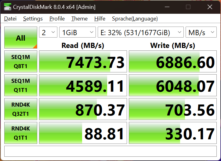

Auf jeden Fall (obwohl Du sie scheinbar ganz abenteuerlich partitioniert hast). Auch die 1,4/1,5 Mio IOPs können sich sehen lassen. Wäre natürlich interessant, wenn Du den gleichen 550GB-Backup auch auf die 990Pro rüber schiebst und einen Vergleichsscreen postest. :daumen:
@massaker
Ich habe die gar nicht irgendwie partitioniert. Auf die 2TB platte kommen nur Spiele. Die 1.6TB kommen durch folgendes zustande: Sobald Du die Platte formatierst und das Dateisystem erstellt wird, hast Du effektiv nur noch 1.81TB zur Verfügung. Nutzt Du dann noch den Performance Modus wird das Over Provisioning aktiviert was nochmal 10% Speicher benötigt. So kommt man auf die 1.6TB. Die 550GB sind schon drauf. Auch hier wurde wieder durch die MP600 limitiert =).

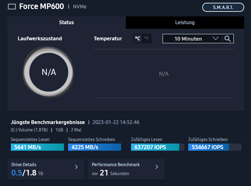

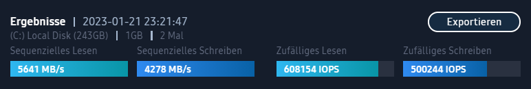

Hier mal eine 1TB MP600 zum Vergleich:

Das ist mir ja durchaus bewusst - habe selbst einige mit 2TB und daher "1863 GB" in der Anzeige erwartet, nun, bei Dir steht 1677 - also dache Du hättest eine extra Partition mit 186GB erstellt, dass man heutzutage noch Überprovisionierung benutzen soll - darauf bin ich in dem Moment nicht gekommen.

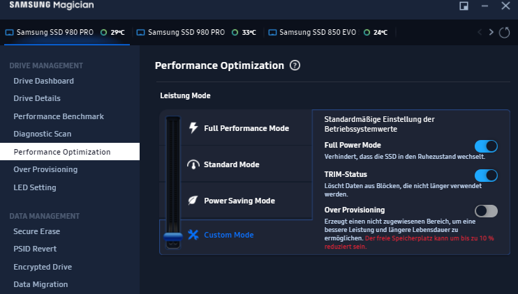

Ok, das ist klar, muss man aber nicht - zumindest, wenn...
...in diesem Fall gibt es für Überprovisionierung keinen Grund, einfach selbst etwas aufpassen und die Platte nicht zu voll werden lassen, zumindest nicht auf Dauer (auch kurzzeitig 97-99% machen da nichts kaputt, Hauptsache soll kein Dauerzustand werden). Daher am besten so einstellen:

Ich habe mir die beiden 990er jetzt primär für die Direct Storage Geschichte geholt. Die IOPs sind da schon echt knorke, wobei man jetzt nicht weiß wie viel das in der Praxis überhaupt ausmacht zwischen 1.4 Mio und 680.000.
Hat sich erledigt, hätte im Thread weiter lesen sollen. ;-)
Läßt sich bei den Benutzerdefinierten Einstellungen umgehen.
Performance Mode - Hacken rein
Overprovisioning - Hacken raus
Und schon hast du die volle Kapazität zur Verfügung.
