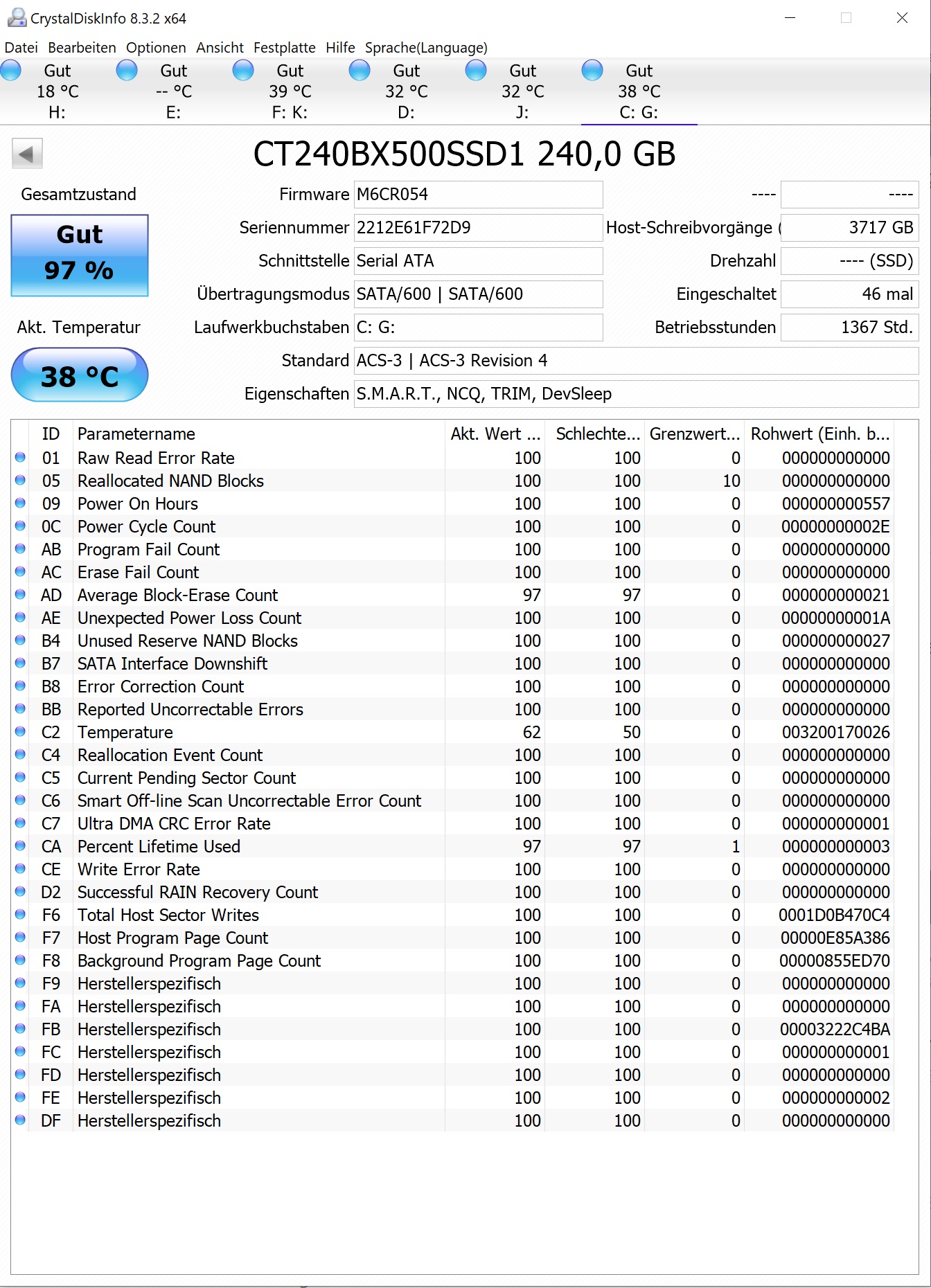

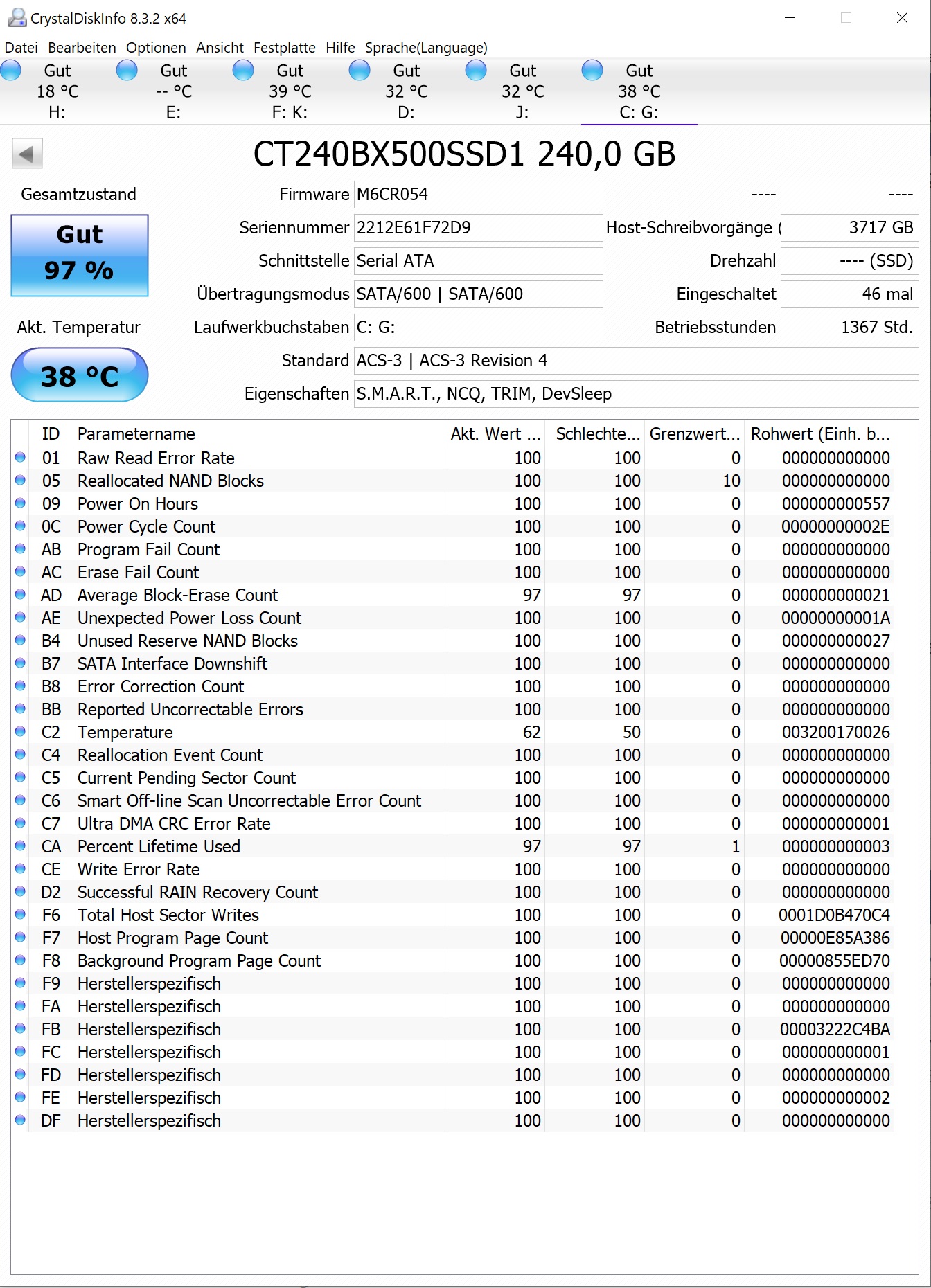

Eine BX500 wird laut DeskInfo64 nur noch mit 97 % gelistet. Dabei ist die Platte gerade einmal 1367h online.
Ist das ein Garantiefall?
Nein, bei so geringer Kapazität baut das Ding eben schneller ab.
was erwartest du von einer kleinen 240er SSD? die 3,7TB sind dann halt 3% der garantierten TBW

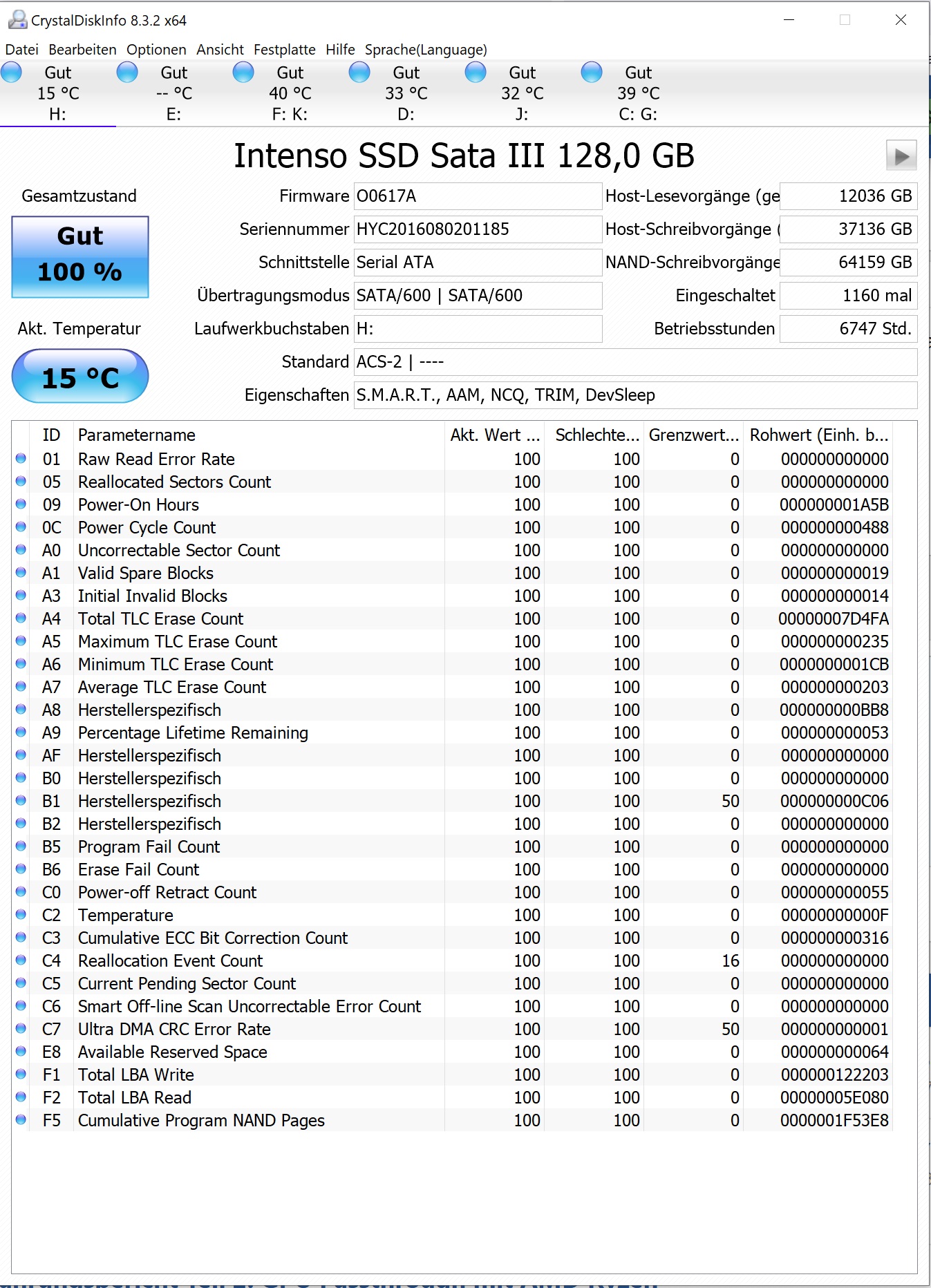

Ähm, weder 120GB Intenso (37TB Host Schreibvorgänge), noch eine Baugleiche BX, noch selbst HDDs haben weniger als 100 % und die laufen auch teils schon Jahre. Was soll da schneller abbauen?
Die SSD liefert selbst die 97% als Wert CA. Intenso wird wahrscheinlich gar nichts ausgeben und den CDI-Screen der anderen BX kannst ja mal reinreichen

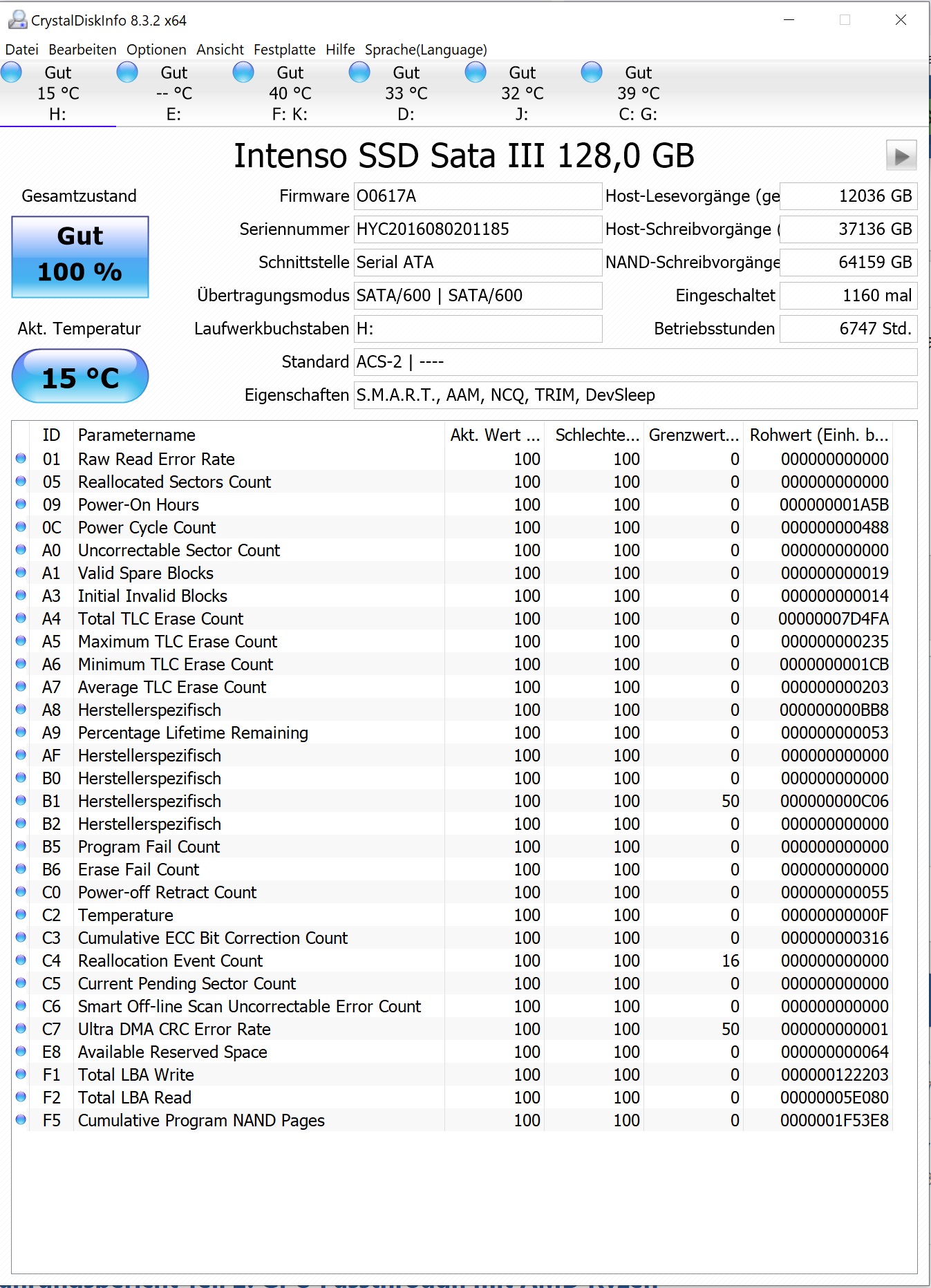

Hier die zweite BX500 und die Intenso.

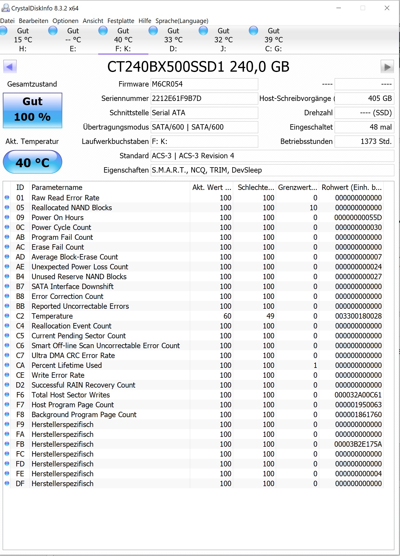

Vergleiche mal was die beiden BX geschrieben haben, die zweite hat gerade mal 400GB geschrieben und hat die 1% nicht erreicht.
ausgehend von den Rohwerten bei A9 müsste die Intenso bei 17% sein.
CDI kann nicht alle SSDs perfekt auslesen bzw. alle Parameter korrekt interpretieren -> Die Intenso ist bei 83% rest-life.
Eine BX500 240GB hat 80TBW, also bei 405 GB noch 0% verbraucht zu haben und bei 3717 GB -> 3% weg... erscheint eigentlich recht plausibel, sehe da nichts außergewöhnliches.
Reaktionen: Rickmer
OK, danke für die Antworten.
Andersrum. Das ist 83% Lifetime Remaining.
Intenso traue ich generell nicht und bei einer 128er mit der Schreibleistung scheinen mir 83% dann doch sehr viel.
Hochgerechent 220TB Writes auf 128GB Flash? Das sind je nach Overhead im Bereich von 1800 bis 2500 oder so Löschzyklen. Das ist locker im typischen Bereich für TLC.
Techreport hatte ~2015 ein Test veröffentlicht, in dem diverse 240GB SSDs auf Ausdauer getestet wurden. Der erste Ausfall war bei 700TB -> im Bereich von fast 3000 Löschzyklen. Die anderen SSDs haben noch länger gehalten.

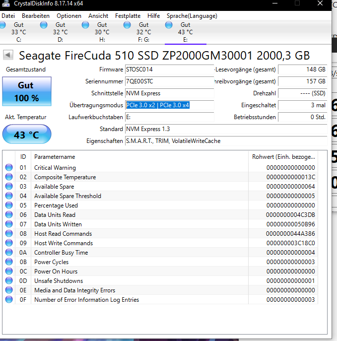

Guten Abend,
ich habe meine erste M2 NVME (PCIE 3.0 x4) in mein System eingebaut, jedoch nutzt sie anscheinend nur PCIE 3.0 x2, wenn ich die Infos aus CrystalDiskInfo richtig ablese.
Mein System:
Ryzen 5 3600
Asus Prime B350-Plus
FireCuda 510 2TB NVME
Muss ich etwas im Bios ändern, oder woran könnte das liegen? Ich habe natürlich schon recherchiert, jedoch soll das Board das ja automatisch korrekt einstellen können.. Port 5 und 6 sind nicht belegt.
danke im Voraus!

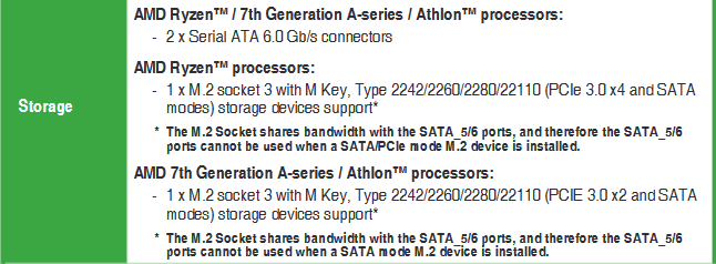

Das sollte nichtmals relevant sein wenn man die Bedienungsanleitung aufmerksam liest:
2023-02-04 21_24_24-E13723_PRIME_B350-PLUS_UM_V3_WEB_20171114.pdf – Mozilla Firefox.png
Die SATA Ports fallen nur weg, wenn du eine SATA SSD in den m.2 Slot steckst. Deine NVMe ist hier nicht relevant.
Hast du die SSD mal rausgenommen und wieder rein gesteckt? Die Pins einmal inspiziert?
Eventuell wird hier irgendwo ein elektrischer Kontakt nicht vollständig erkannt.

Ich habe nun das BIOS-Update gemacht (meins war noch von 2019..) und habe nun nur noch PCIe 3.0 x1 statt x2.. somit nur noch ca 900mb R/W.. :confused_alt:
da muss das board scheinbar einen Fehler haben, weil normal ist das eigentlich nicht. Eigentlich sollte das Board die Geschwindigkeit auch nutzen können.
