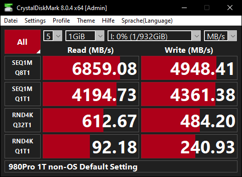

massaker schrieb:
Die Werte der 1TB sind aber etwas schwächer,
Die 980 PRO 1000 GB ist ganz neu :)
bin grade am einrichten ist deshalb noch im dritten M.2 damit ich die von der ersten M.2 Klonen konnte,
muss die neue 980 PRO 1000 GB noch im oberen ersten M.2 einbauen dann könnten die Werte wohl stärker werden oder ?
frankkl
Ja, bei Intel sind die paar %% Unterschied aber normalerweise nicht der Rede wert - da Chipsatz mit 8x Lanes (statt 4x bei AMD) angebunden ist - bei AMD habe ich mindestens 5-10% Verlust und die Speeds gehen bei manchen SSDs von 7400 auf 6500 runter. Bei Dir wäre das Umstecken höchstens "aus Prinzip", denn sogar bei AMD macht diese Differenz in real life keinen spürbaren Unterschied aus.
Es soll die bisherige Systemplatte eine 980 mit 500 GB die ich nur übergangsweise dafür nutze wieder im USB 3.2 Gen. 2 Gehäuse war noch vom vorigen System ohne M.2 ,
bei der gelegenheit kann mal eben auch die neue 980 PRO 1000 GB im oberen M.2 .
Samsung SSD 980 500 GB

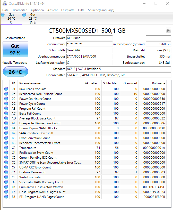

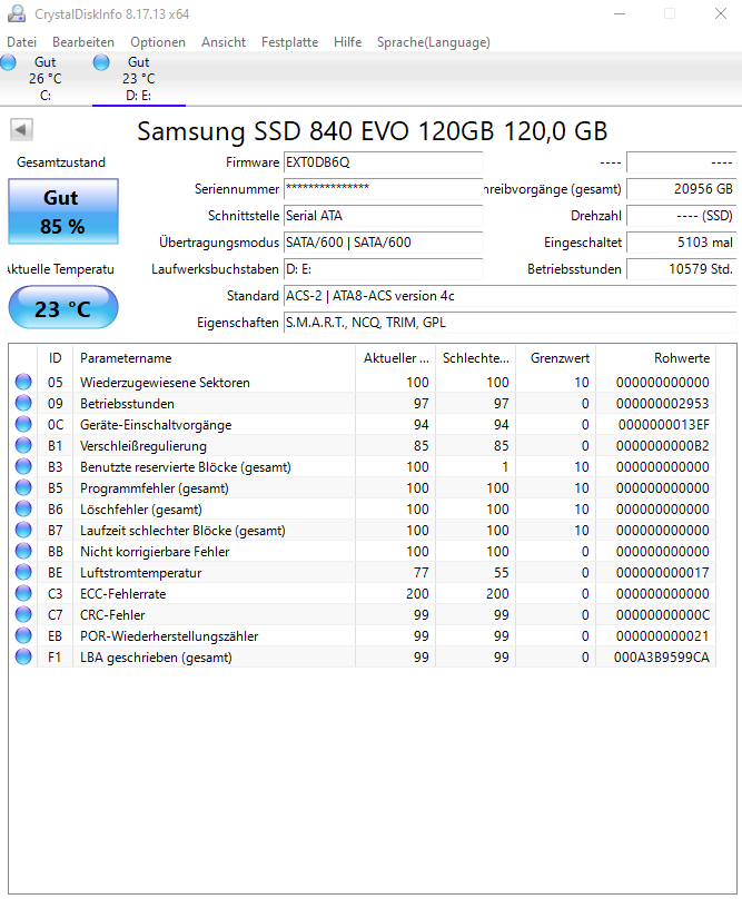

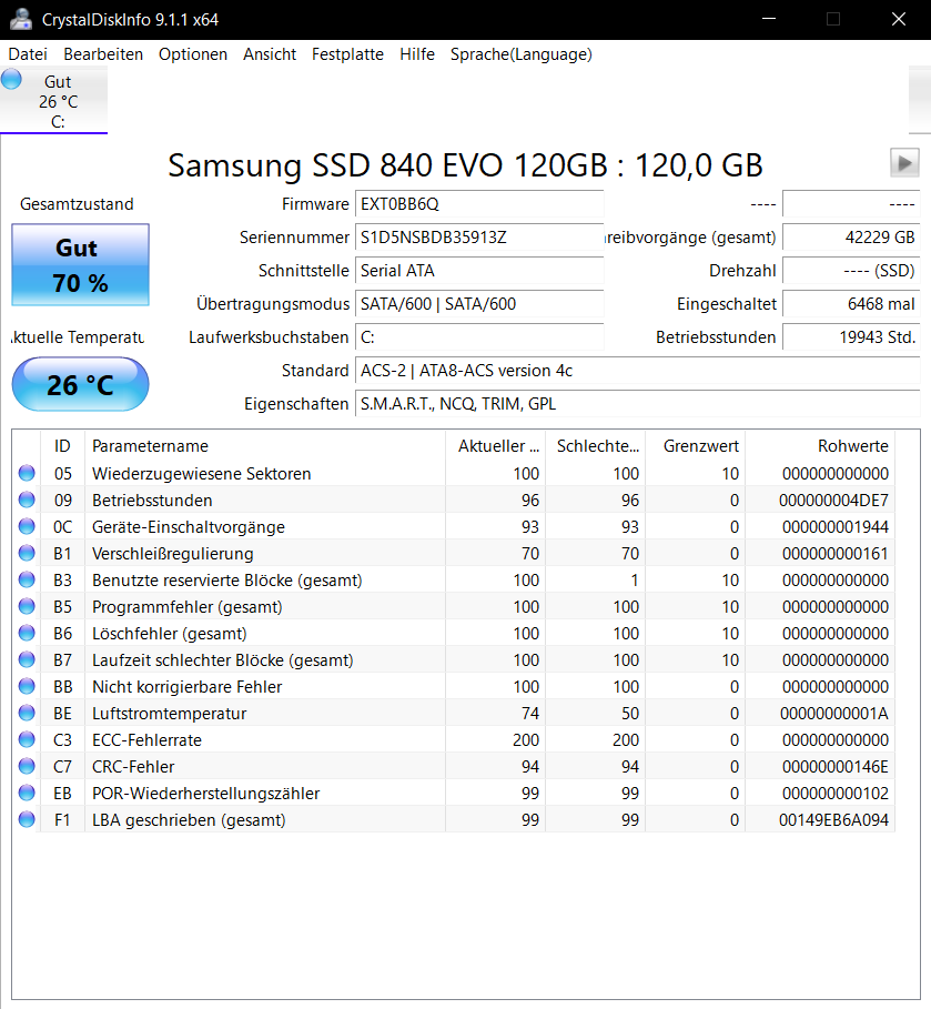

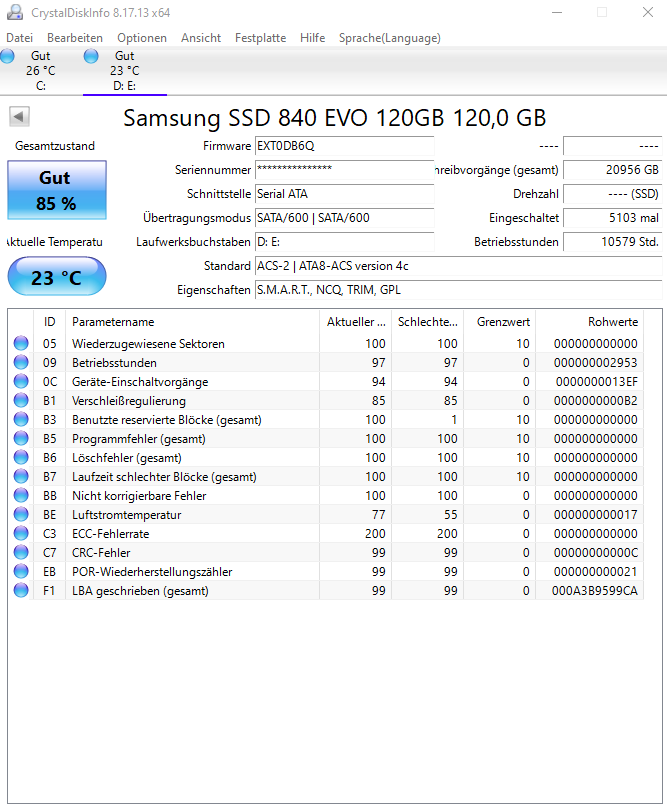

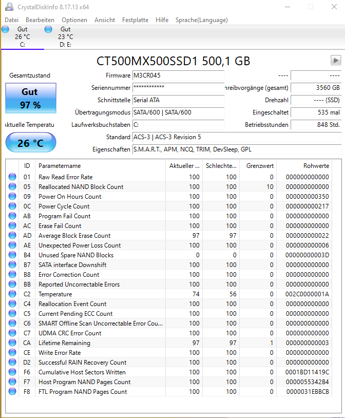

Hallo in die Runde wie sind meine beiden SSD's zu bewerten?
Die Cruxial ist ca. ein Jahr alt, die Samsung ca. Zehn Jahre alt.
@GeforceMax Samsung ist unauffällig, die paar CRC Fehler sind noch OK, da musst nicht dringend den SATA-Kabel austauschen. Einfach ab und zu auf den Parameter "C7" achten, dass dieser nicht plötzlich steigt.
Die Crucial hat schon 3% trotz lächerlichen 3TB written eingebüßt - empfinde ich für eine 500GB als etwas zu viel. Wie ist der Füllstand? Evtl. braucht sie als "Systemplatte" etwas mehr "Luft zum Atmen". Außerdem läuft sie mit der problematischen 45er Firmware, die sich zu den 43/44er eher als eine Verschlimmbesserung erwiesen hat. Also bitte umgehend auf die neue 46er FW updaten! LG
Reaktionen: GeforceMax
Mit Firmware Updates bin ich immer sehr vorsichtig. Würde der Verschleiß weiter voranschreiten mit der 45er Firmware? Welche Neuerungen hat denn die neue Firmware und gibt es User Berichte dazu? Die Crucial hat mehr als genug Luft zum Atmen. Auf dem Screenshot ist links die Crucial und rechts die alte Samsung zu sehen.
@GeforceMax User Berichte besagen, dass mit der 45er die SSD bei bestimmten Belastungen komplett aussteigt und erst nach einem System Neustart wieder da ist. Außerdem Probleme bei Raid-Konfis. Zugegeben, Crucial Storage Executive ist echt ein Schrott von Software, habe mich aber trotzdem gewagt und meine beiden 2TB MX500er auf 46er FW upgedatet - kein Datenverlust, wenn die Software mal ausnahmsweise Lust hat zu funktionieren, dann geht alles einwandfrei.

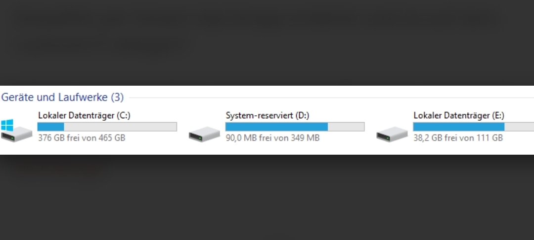

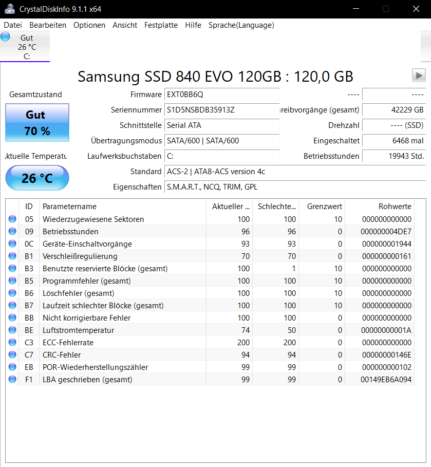

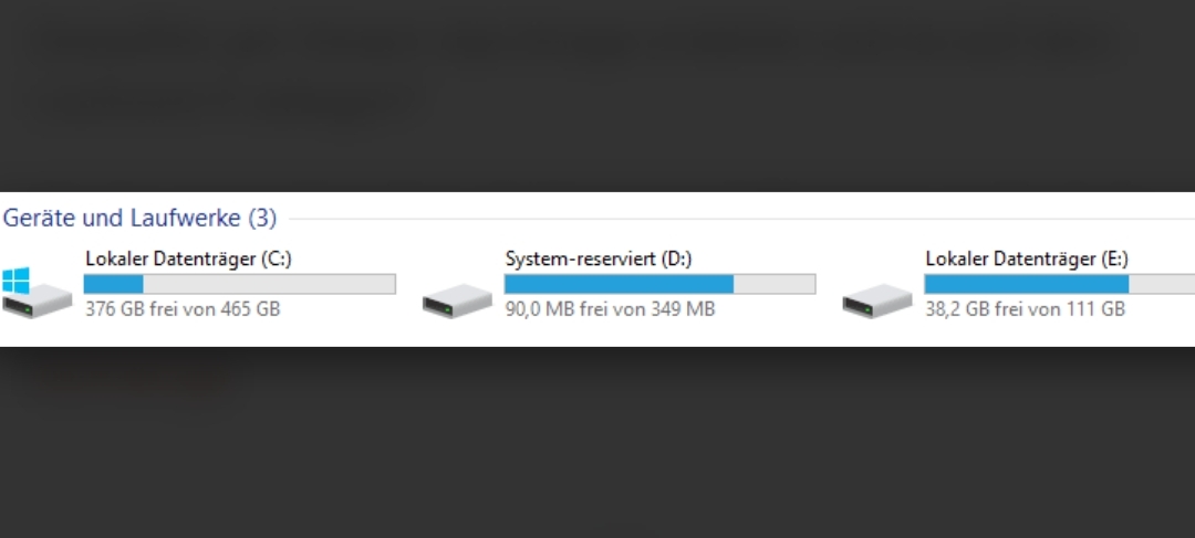

Hallo hatte zuletzt ein paar kleinere Probleme mit der Windows-SSD, dazu ist sie auch dauerhaft voll...
Meint ihr die macht es noch ein wenig oder sollte ich eine neue besorgen? Hatte da an die KIOXIA EXCERIA G2 gedacht, leider gibt es gerade keine guten Angebote mehr.
  • Das größte Problem war, dass die SSD Windows nicht booten wollte und wohl die boot Partition ein Problem hatte. Nach einigen Panik-Neustarts hat es dann irgendwann wieder funktioniert und Windows hat sich repariert.
  • Der AMD Grafiktreiber setzt sich ohne erkennbaren Grund immer mal wieder auf die Standarteinstellungen zurück, hauptsächlich nach einem Neustart.
  • Das Desktop-Hintergrundbild wird schwarz und lässt sich nur wieder anzeigen nach einem Neustart oder manchmal wenn ich Elemente auf dem Desktop markiere
  • Allgemein scheint das System immer mal wieder kleine Pausen zu brauchen. Hier stellt sich mir die Frage ob es Schluckauf wegen der zu vollen SSD ist oder was anders.
Alle so kleine Hopperla, die mir sagen, dass die SSD nicht nur zu voll ist sondern auch am Ende ist.
Was meint ihr? Ich kann die Wert nicht so gut einordnen.
Die ist heutzutage einfach zu klein, der Wert auf C7 ist auch sehr hoch. Prüfen ob der sich ändert, falls ja das Kabel tauschen.
Die ist noch bei weitem nicht am Ende. Aber zu viele CRC -> wie @Denniss schon sagte, unbedingt Kabel tauschen, danach:
  • entrümpeln/ausmisten
  • Datenträgerbereinigung, dann evtl. alte Systemsnapshots, Win-Update Überreste - alles unnötige löschen. (in der "Datenträgerbereinigung" auf "Systemdateien bereinigen" -> "Windows-Update Bereinigung" und was sonst noch zu viel belegt).
  • danach evtl. Trim erzwingen, bzw. in den Eigenschaften auf "Tools" -> "Optimieren" gehen.
Stets drauf achten, dass mindestens 7 bis 13, also grob ~10% der Kapazität IMMER frei bleiben, denn auch eine SSD braucht "Luft zum Atmen" (vor allem eine "System-Platte").
Deine SSD hat "brutto" 120GB, was sind das - 112GiB "netto"? Also schau, dass von den 112 maximal ~100 GiB belegt sind/werden.
Reaktionen: FallDown75

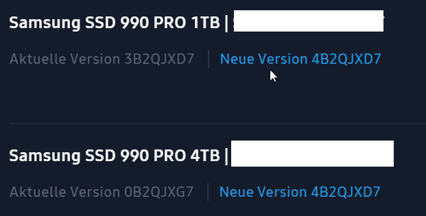

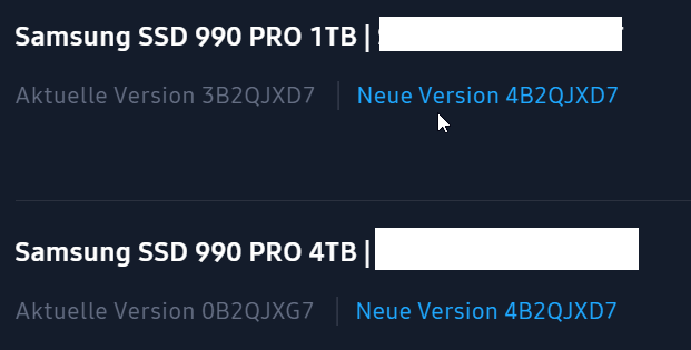

Heute Nacht ist für die Samsung 990 Pro eine neue FW Version released worden.
4B2QJXD7
Yep, gerade gesehen, aber was es für Verbesserungen mit sich bringt, wird nirgends verraten :(
Bei Samsung vielleicht nicht 😉 aber wenn man sich die Mühe macht und danach sucht:
Hello Samsung Community members,
Samsung has looked into certain customer inquiries about abnormal temperature reporting of the 990 PRO Heatsink within the Samsung Magician.
A patched firmware will be released within December 2023 to address these concerns.
Historique de cette version
  • Correction du problème de température mémoire élevée (84 °C) observée dans certains logiciels de monitoring comme Magician.
Reaktionen: massaker und das_ICH

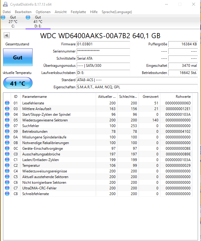

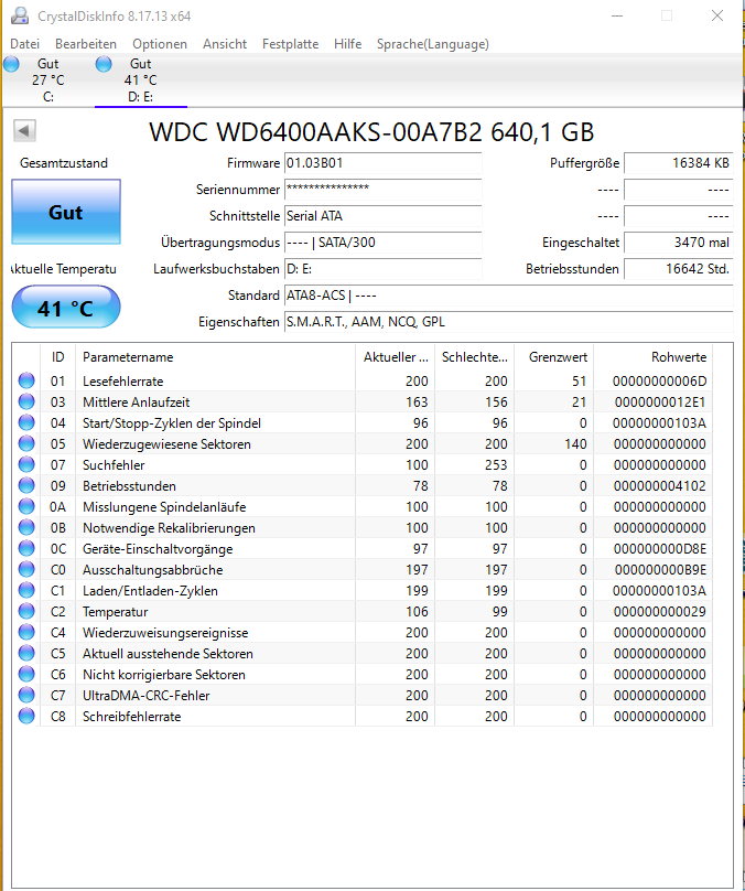

Könnt Ihr bitte die Werte meiner SATA HDD beurteilen?
