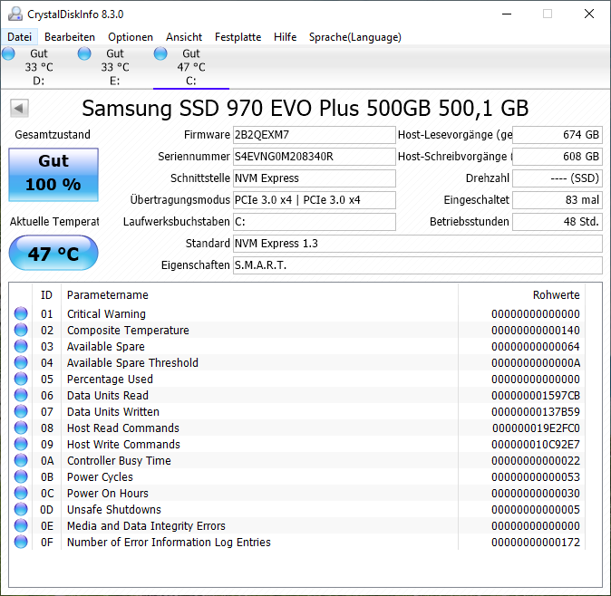

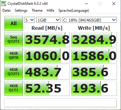

N´Abend zusammen!
Da ich seit zwei Wochen neue HW habe und seitdem mit spontanen Abstürzen (und Soundproblemen), komischerweise ohne Bluescreens, zu kämpfen habe, wollte ich mal meine SSD Werte der Systemplatte checken lassen.
Hat jemand eine Meinung? Kann ich die SSD ausschließen?
Modell: Samsung 970 Evo Plus 500GB
restliche HW siehe Signatur.
818614
818615
818616
Vielen Dank!
Also ich sehe nichts, was auf die SSD hinweisen würde. Die X570er Plattform ist noch ganz neu, da muss man noch mit vielen Kinderkrankheiten rechnen und 3600er ist ja auch übertaktet, denn für so hohe RAM Takte sind selbst die Zen2 nicht spezifiziert.

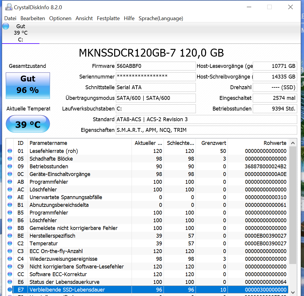

Servus,
habe aufgrund system hängern die Beführchrung das sich meine SSD verabschiedet.
Ist das noch gut oder kann das weg?:
820380
820381
Edit:
Die Platte arbeitet in eimem NUC.
Da der NUC als medien pc genutzt wird droht kein daten Verust.
Win 10 findet keine system fehler..
Würde ein Firmware update für die platte evtl. helfen?
Mfg
Nur weil der MWI von 100 auf 96 gefallen ist? Was bedeutet, das noch 96% der spezifizierten P/E Zyklen übrig sein sollen? Wobei der MWI bei den Sandforce intern bei etwa 110 beginnt und bei 10 die spezifizierten P/E Zyklen verbraucht sind, die letzten 10 sind für die Anzahl der verbleibenden Reservesektoren gedacht, womit demnach noch 86% der spezifizierten P/E Zyklen der NANDs übrig sein dürften und auch klar sein sollte, wieso der so lange bei 100 stehen bleibt und dann umso schneller weiter abfällt.
In den Werten sehe ich nichts was auf ein Problem hindeutet, ausfallen kann eine Platte aber immer auch spontan und gerade bei SSDs ist es nicht ungewöhnlich das diese ohne Vorankündigung ausfallen. Ein Backup aller wichtigen Daten ist aber sowieso immer nötig, wenn man diese nicht verlieren möchte.
Reaktionen: hansstramm

Was meinst Du mit Verbindungs Modul? Die SSD mit Sandforce Controllern haben meistens kein Attribut um Kommunikationsfehler mit dem Host anzuzeigen, dies ist i.d.R. Attribut C7 und diese Kommunikationsfehler kommen vom Kabel oder einer ggf. vorhandenen Backplane. Meinst Du das?
Ich denke schon 😅.
Leider weiß ich die genaue Fehlerbeschreibung nicht mehr.
Kann mich aber daran erinnern das der Fehler hier im Forum per Crytal Disk Info gesehen wurde.
Der Fehler scheint also nicht vor zu leigen.

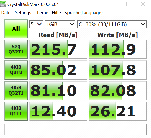

Hier mal noch ein Screenshot von Crystal Disk Mark:
820557
Ich weiß das die Werte nicht dir schnellsten sind und die Platte nicht die beste ist aber scheinbar funktioniert sie noch oder was meint ihr zu den Werten?
Mfg
Das ist halt eine SSD mit einem Sandforce Controller und der hat Datenkompression und erreicht die beworbenen Werte nur mit extrem komprimierbaren Daten, die aber unrealistisch sind, weil sie keinerlei Informationen enthalten. Gerade bei den billigeren Modellen mit asynchronem ONFI NANDs war die Performance mit nicht so extrem komprimierbaren dann immer sehr mies.
Ich muss auf meinem Medien pc nicht die schnellste platte haben, möchte nur ohne hänger im netz surfen bzw. Medien konsumieren ;).
