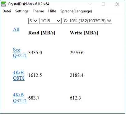

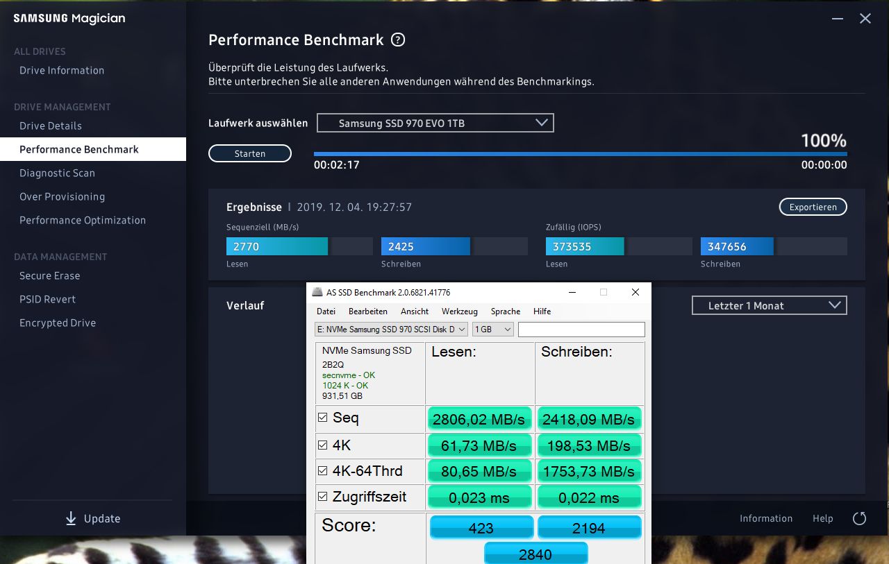

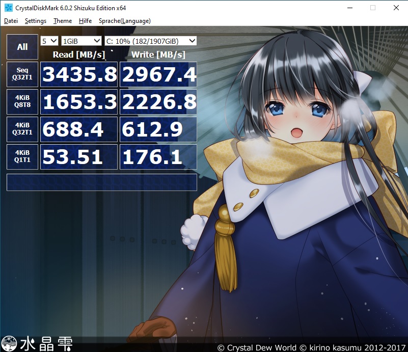

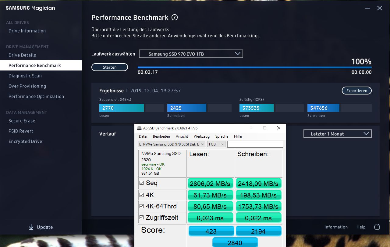

Die kommt von Windows bzw. einer Sicherheitssoftware oder -einstellung, denn zum Test der Zugriffszeiten Lesend greift AS-SSD Low-Level auf die SSD zu, was aber eben auch etwas ist was Schadsoftware macht und daher ggf. von Windows unterbunden wird. Frage mich nicht was genau dies unterbindet und wie man dies ändern kann. Die Messung der Zugriffszeiten Lesend ist sowieso für den Eimer, denn dabei wird nicht darauf geachtet ob überhaupt gültige Daten auf den Adressen stehen die dabei ausgelesen werden, aber nur dann kann und muss wirklich etwas aus dem NAND ausgelesen werden, andernfalls liefert der Controller einfach Unsinn (meist 00) zurück, was natürlich schneller geht. Die von AS-SSD angezeigten Zugriffszeiten lesend sind also vor allem davon abhängig wie voll die SSD ist, da damit die Wahrscheinlichkeit steigt, dass wirklich Daten aus dem NAND gelesen werden müssen.
Was die Geschwindigkeit angeht, so kann AS-SSD diese mit seinem einzelnen Zugriff gar nicht aus der SSD rauskitzeln, obwohl der über 16MB geht und damit sehr lang ist. Diese NVMe SSDs schaffen erst bei mehreren lange und parallelen Zugriffen ihre beworbenen Werte, weshalb CrystalDiskMark ab Version 6 auch von einem langen Zugriff auf 32 parallele über 128k und nun in Version auf 8 parallele Zugriffe über ja 1MB gewechselt hat.
Die Erreichten Transferraten hängen davon ab wie die Zugriffe sind und bei einem 16MB langen Zugriff, schafft die SSD halt nicht mehr als was AS-SSD ermittelt.

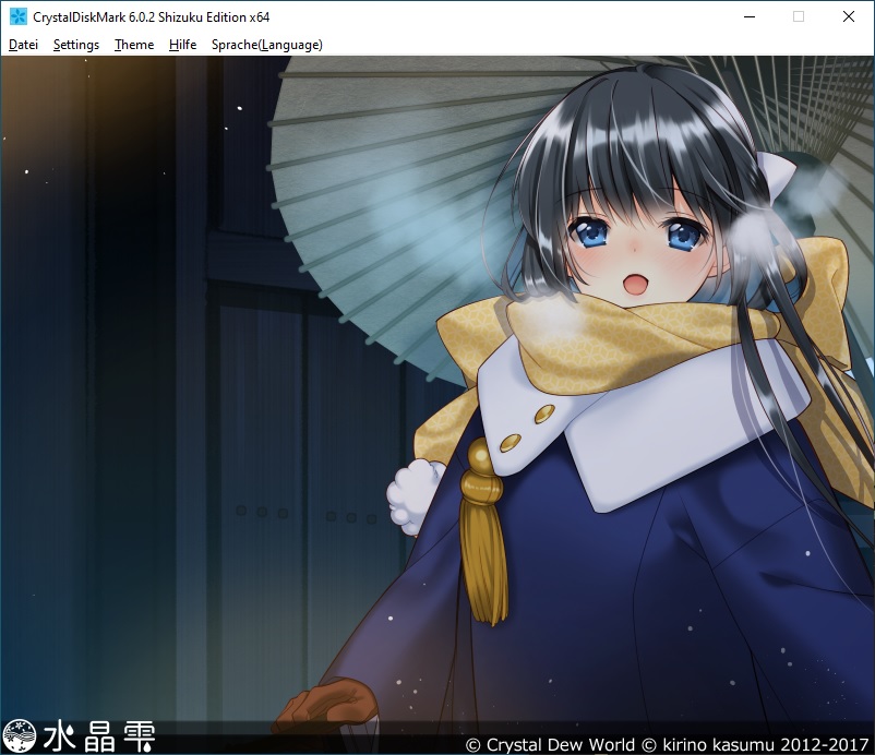

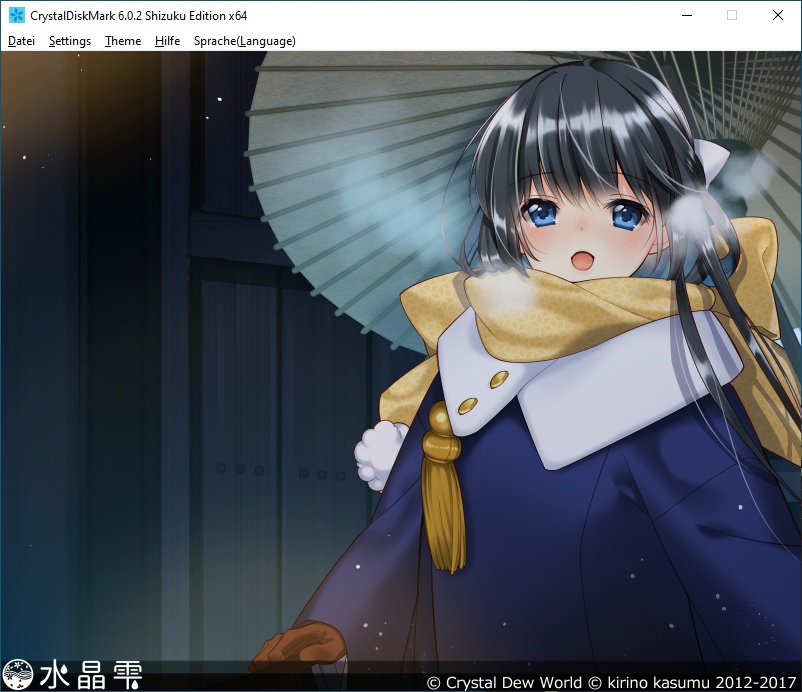

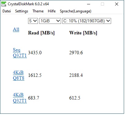

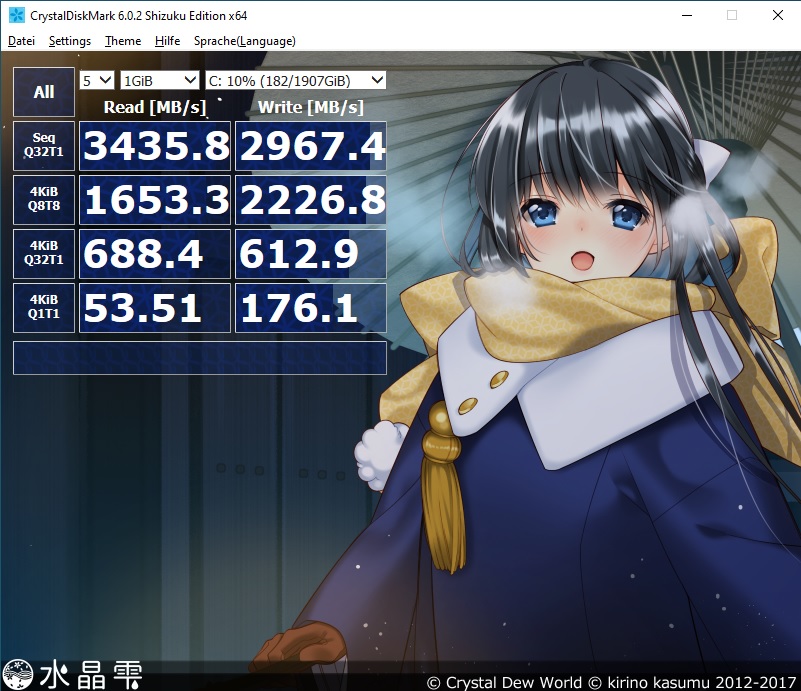

Ich habe jetzt mal CrystalDiskMark6_0_2 gestartet, was sehr komisch ist, dort fehlt überall der Hintergrund!? Habe dann die Shizuku Edition gestartet und dort fehlt überall die Schrift usw. Habe dann die Themen gewechselt und ab und zu waren die Schriften zum Einstellen und Starten sporadisch mal da und mal weg, was stimmt da nicht? Werte sehen ok aus oder?

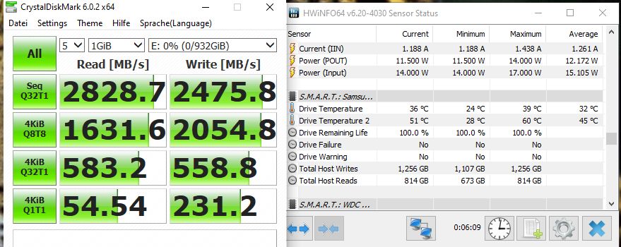

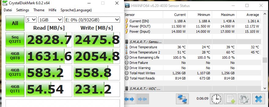

Servus, ich hab auch mal wieder ein Problem
Ich habe mir eine 970 Evo geholt und die erstmal zum testen in den M2 Slot welcher über den x570 Chipsatz angebunden ist eingesetzt.
Es wurde dann der Samsung NVME Treiber installiert und Crystaldiskmark angemacht.
Die Lesegeschwindigkeit pendelte sich bei 2500MB/s ein was ja viel zu wenig ist. Die Temperatur ging aber durch die Decke. Ich hatte HWinfo mitlaufen und bei 90°C dachte ich mir erstmal "OHA" bis sie sogar 105° erreichte und ich CDM sofort beendete. Es ist ein ordentlicher Airflow mit 6 Lüftern vorhanden.
Ich habe dann doch die Graka ausgebaut um an den M2 Slot vom 3700x zu kommen und habe gleichzeitig den Aufkleber der SSD abgezogen und den Kühler vom MB mitverbaut.
Die Temperaturen sind nun bei CDM ca 50-60°C, aber die Leserate ist immer noch niedrig mit 2800MB/s. Natürlich werde ich im normalen Gebrauch da nie was davon merken, aber ich bin mir nicht sicher ob das Teil mit den 105°C nicht einen an der Waffel hat - sollte die eigentlich nicht bei 80° drosseln?
Ich habe schon die Samsung SSD Abteilung angeschrieben aber keine Antwort erhalten...
