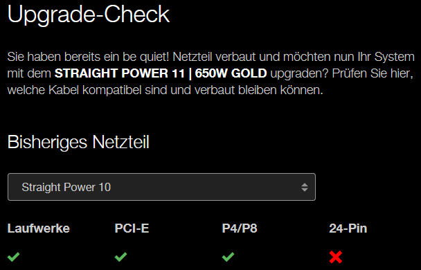

KingRollo1
- Juni 2006
- 606
Kabel müsste ich vermutlich die neuen nehmen?
Grundsätzlich würde ich auch zu einem Focus wechseln, günstiger und 10 Jahre Garantie soviel ich weiß. Was sind da sinnvolle Netzteile? GX/PX und RM(x)? Bei diesem Hersteller kenne ich mich garnicht aus, hatte die letzten 15 Jahre immer BQ.
Deathangel008
Grauer Jedi
- Jan. 2014
- 85.215
@KingRollo1:
bei nem NT von ner anderen marke ja, die sind schon mechanisch nicht zu den modularen kabeln von be quiet! kompatibel. bei nem SP11 -> siehe bild.
alle von mir genannten geräte sind "sinnvoll". welches man davon nimmt hängt dann primär von persönlichen präferenzen ab. "hersteller" ist hier ein sehr großes wort und pauschal gibt es keine guten marken, nur gute modelle.

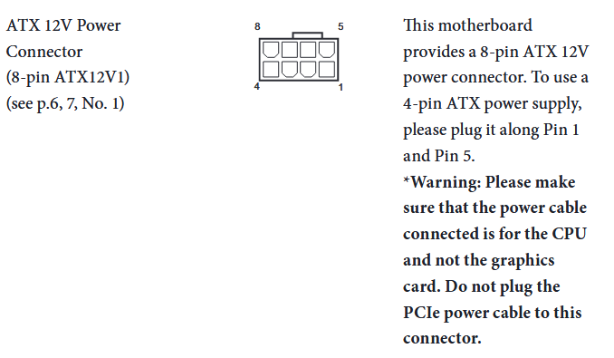

Habe ein be Quiet! Sytem Power B9 (300 Watt) mit ASROCK H470M-HDV und Intel Pentium Gold G 6405 aus dem 260€ µATX PC. https://www.computerbase.de/forum/threads/der-ideale-office-pc.332392/#text-200
Das Netzteil hat einen 4 Pin CPU Stecker, aber das Mainboard hat einen 8 Pin Steckplatz.
Ich hätte das Kabel jetzt in die rechten 4 Pins gesteckt, rein von der Orientierung. Sollte passen oder? Danke, für die Hilfe.

@Deathangel008
Danke, funktioniert. Hätte auch selbst auf die Idee kommen können, dass das evtl. im Handbuch steht.
