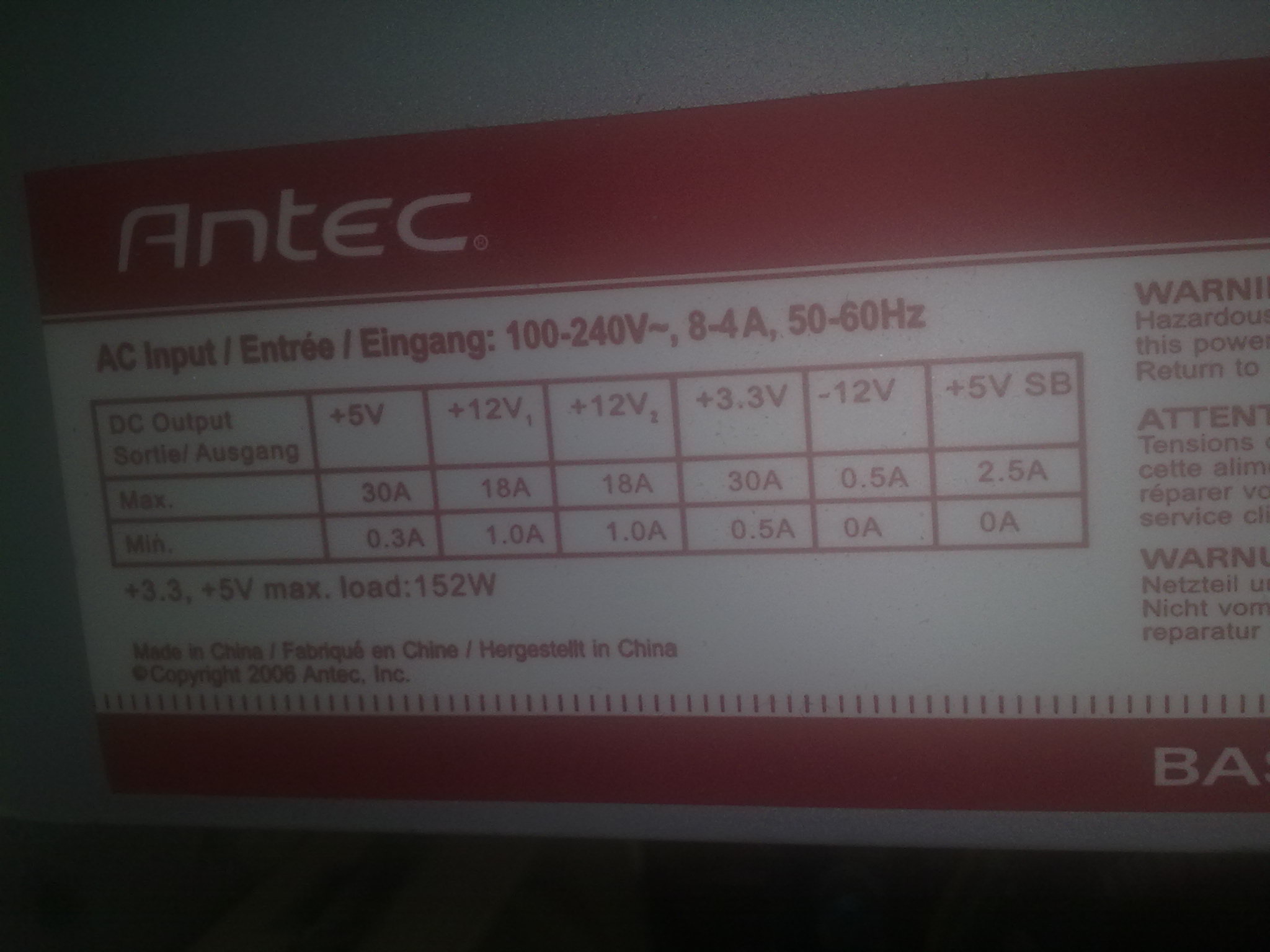

Servus,
mein System (siehe Signatur) wird die nächsten Wochen mit einer Asus HD 6870 1 GB aufgerüstet. Prozessor ist nicht übertaktet.
Das Netzteil ist ein Antec Basiq 500 Watt. Die genauen Daten könnt ihr dem Bild entnehmen. Ich weiß, das NT ist nicht das beste/neueste, aber es ist ein Markengerät. Von den Ampere-Werten etc hab ich 0 Plan.
Reicht dieses Netzteil für meine Konfig. + HD 6870? Wieviel Luft wäre noch oben offen?
