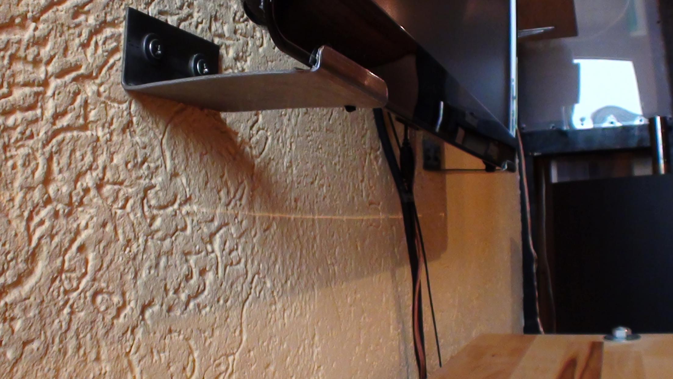

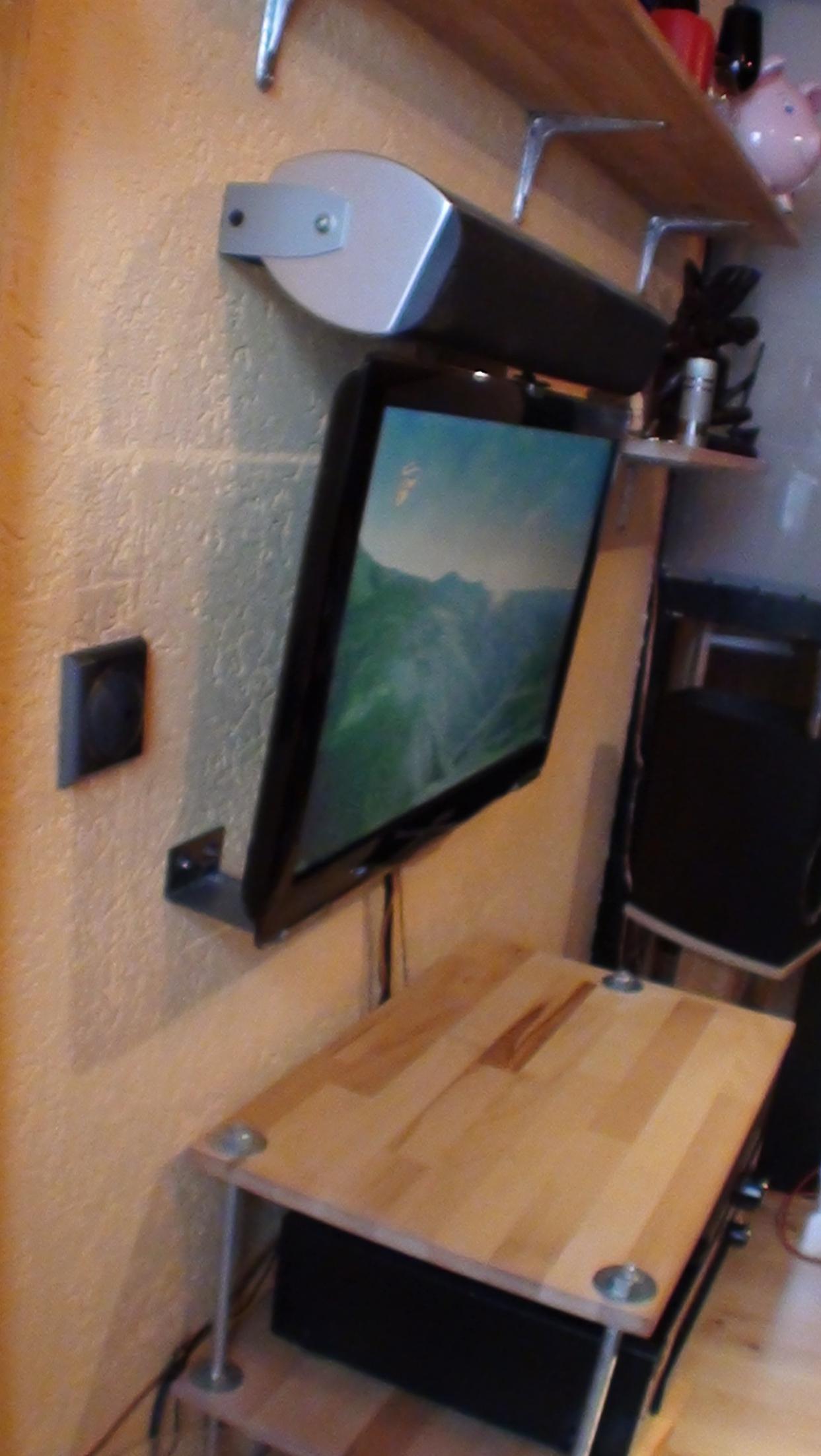

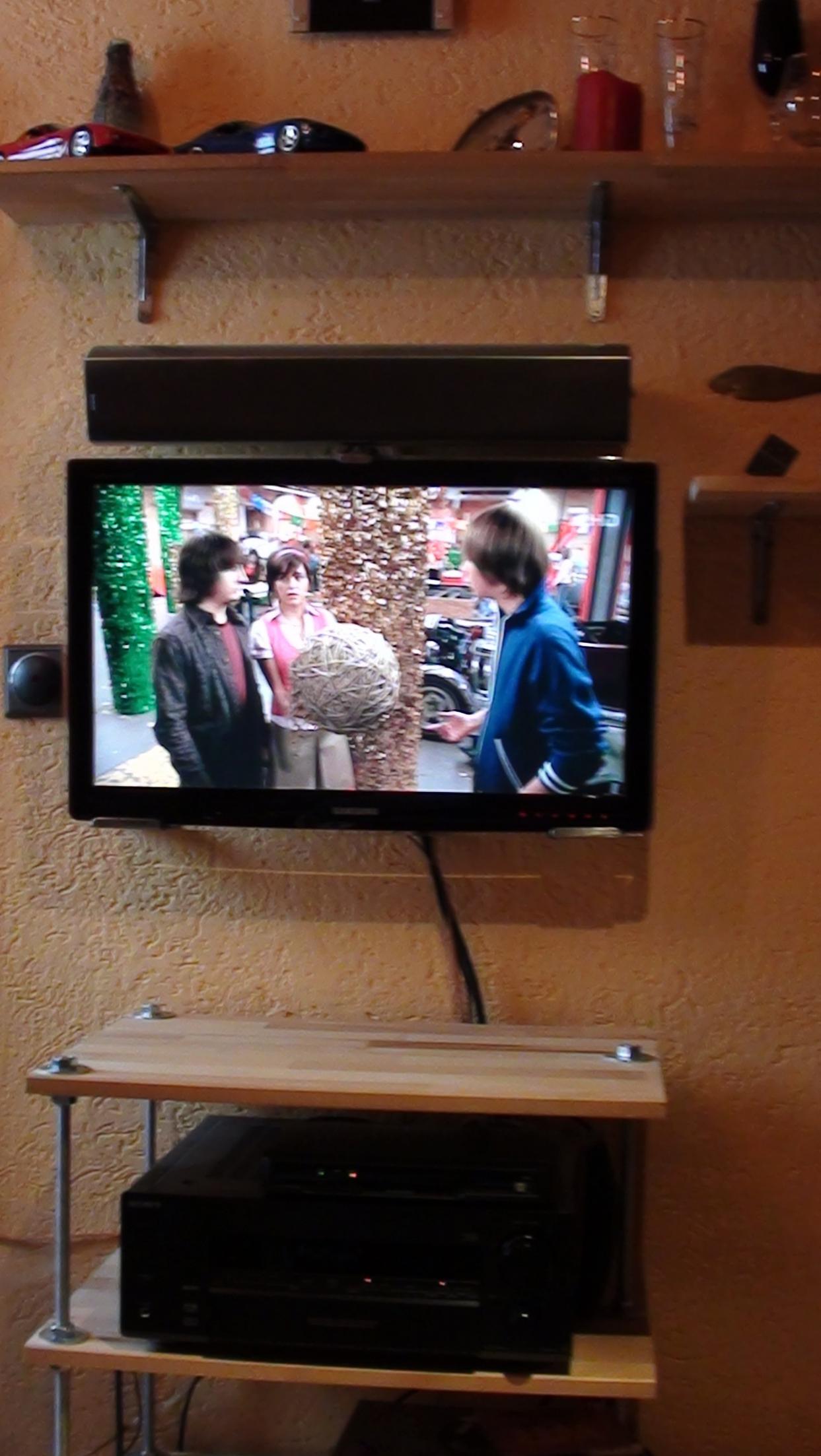

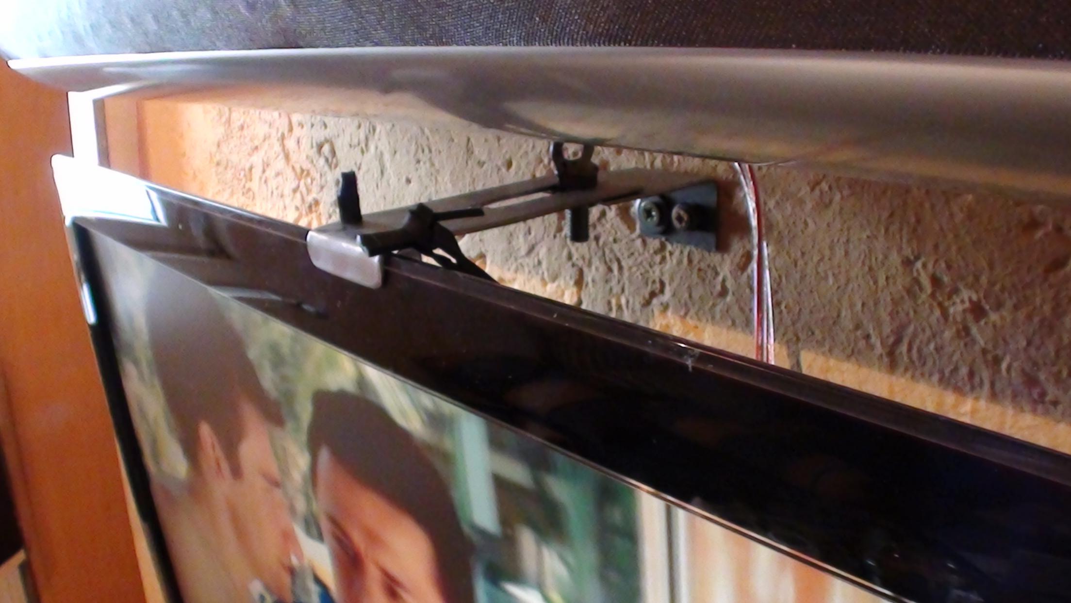

Zu diesem monitor hab ich lange eine wandhalterung gesucht, nichts gefunden!!! allen denen es interessiert hatte ich eine idee die echt gut aussieht und gut funktioniert.
Da ich seit längerem ein 27" Samsung full hd monitor habe, wollte ich ihn an die wand montieren, hab beim kollegen der einen anderen monitor hat gesehen das die wandmontage sehr gut aussieht.
bei dem war das kein problem, da er ja gewinde auf der rückseite des monitors hatte was der samsung nicht hat.
Hatte noch im keller Edelstahlblech was ich mir dann so gebogen hab, das der monitor mit der vorderen kunstoffplatte auf dem edelstahl aufliegt. oben hab ich ihn nur mit einem blech fixiert, das noch in der neigung des monitors einstellbar ist.
seit dem benutze ich den monitor als fullhd fernseher. find ich ganz cool :D
hier noch ein paar bilder
