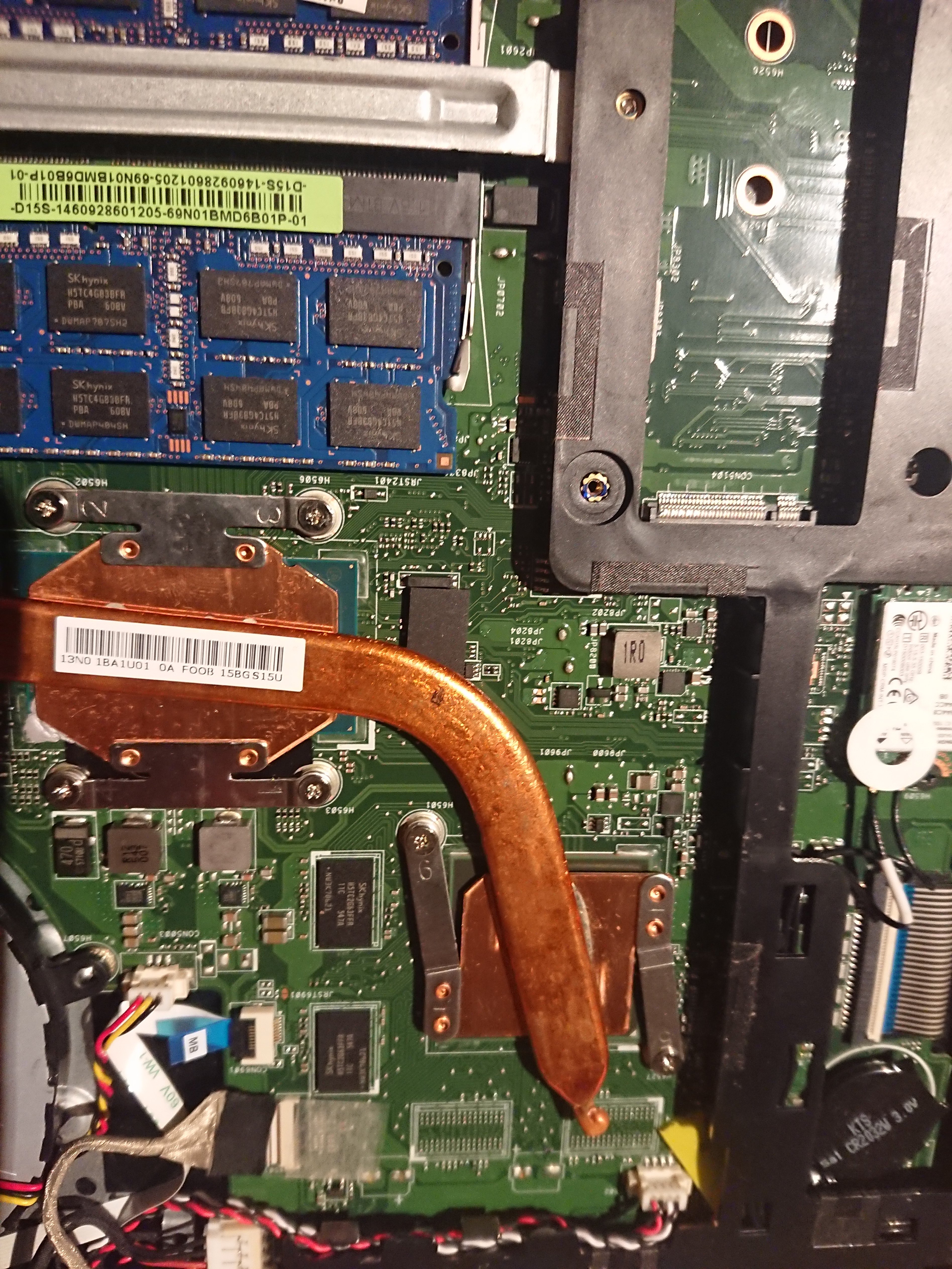

Ging leicht rein, aber zwischen EIN/AUS schalter und denke mal Biosbattarie oder Kondensator gabs mal einen funken

Funken sind kein gutes Zeichen und auf dem ersten Bild, wo leider nicht der ganze Bereich des Slots zu sehen ist, sieht man auch keinen Abstandshalter. Den hast Du hoffentlich benutzt und die SSD damit fixiert.

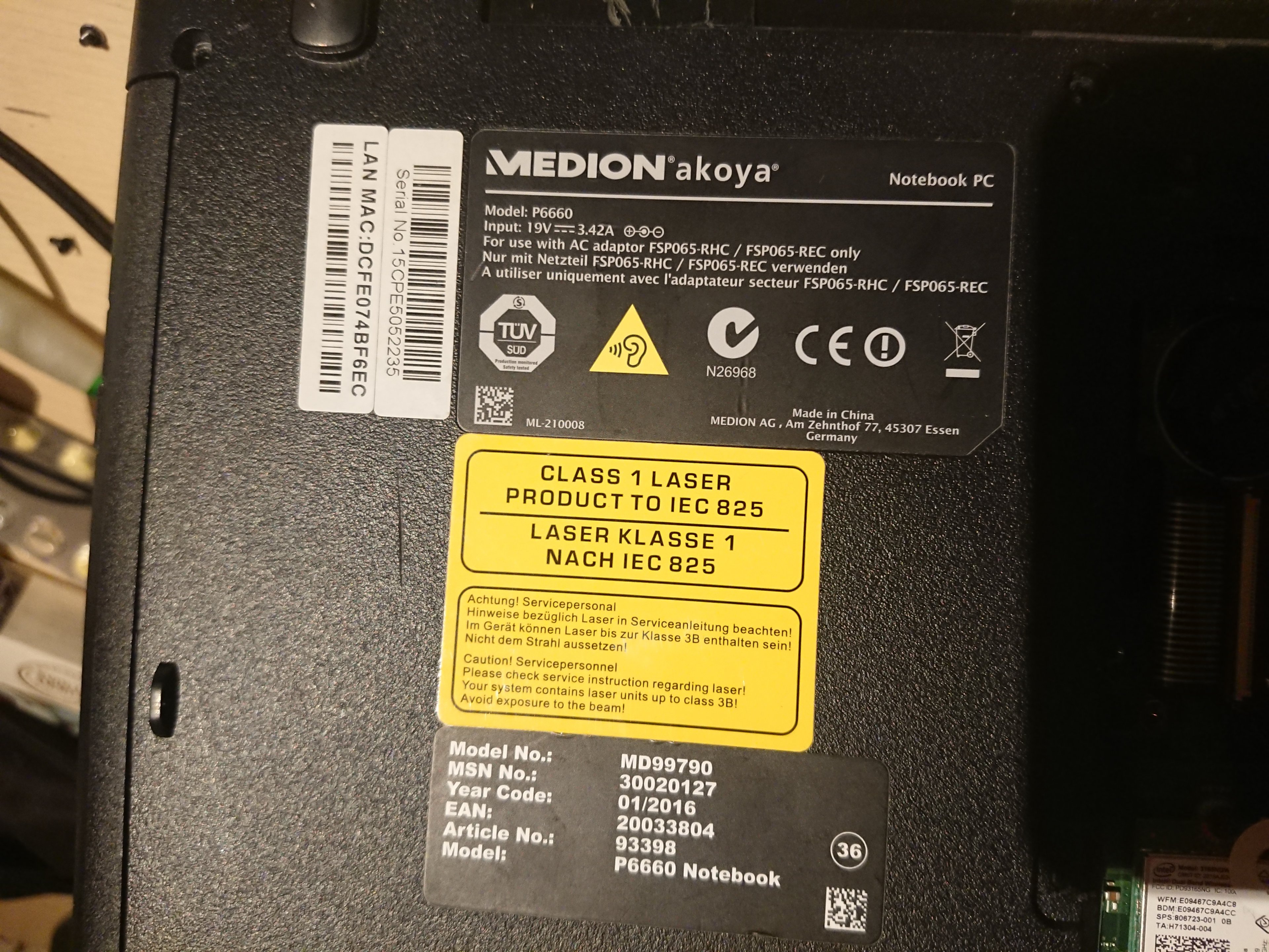

Im Zweifel ist der Update Advisor von Crucial immer eine gute Anlaufquelle und für das Akoya P6660 gibt es nur 2.5" SATA SSDs, aber keine M.2 SSDs. Wenn die SSD aber falsch herum, also mit der bestückten Seite noch unten, im Slot gesteckt hat, dann dürfte mindestens der M.2 Slot, die SSD und vermutlich das ganze Mainboard sowieso hin sein.
M.2 SSDs werden mit 3,3V versorgt, USB liefert 5V und ein USB3 Port muss auch nur 900mA liefert, mehr ist optional möglich, aber schon durch den Spannungswandler im Gehäuse dürfte der maximale Strom weit früher als bei einem Motherboard, auch dem eines Notebooks, begrenzt werden. Die Chance das eine falsch eingesetzte SSD überlebt, dürfte bei USB Gehäuse also höher als bei M.2 Slots auf einem Mainboard sein.

Der laptop hats überlebt, also er geht an und lestet noch alles also anscheinend hat der funke keinen schade gemacht.
Die ssd hatte ich mit den Speicherplattn verkehrt eingebaut.
Abstandhalter hatte ich drinnen.
Ich kann euch heute abend zeigen oder beschreiben ob die sata ssd arbeitet
