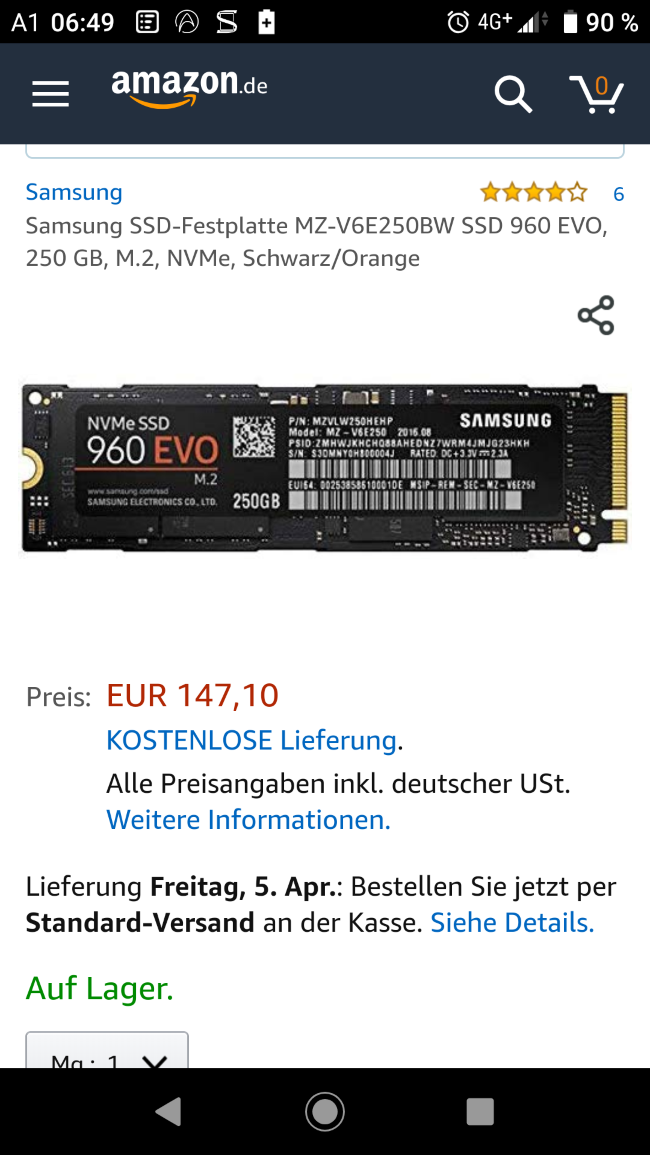

Ja eine mit NVME aber woran scheitert das dann ? Also ist die Ssd für mich nicht mehr zu gebrauchen ?
Samsung 960 oder die aktuelle 970 = M.2 PCIe NVMe SSD
Samsung 860 = M.2 SATA SSD
bei nem M.2 Slot muss man immer gucken, was der unterstützt ob SATA, PCIe oder beides
