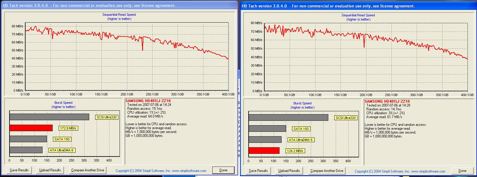

nun ich habe zwei identische samsung HD401LJ 400gbs. eine davon hat einen brustspeed über 160mb/s und die andere unter 120mb/s. Auch der datenraten transfer ist massiv unterschiedlich.
auch besitze ich 5x identische hitachis und die weichen in den brustspeeds/durchschnittliche geschwindigkeit um maximal 5mb/s von einander ab.
wieso will ich jetzt wohl ein firmware update bei den samsung vornehmen?
da poste mal bitte 2 hdtune screens oder ähnliches
PS: ist auch nicht eine auf 150mb/s begrenzt?
Im Anhang der vergleich. Diesmal ist der Datentransfer einigermassen normal, vorher war die eine HD schon von anfang an unter 70mbs/s und ging nie darüber hinaus.
dafür sieht man deutlich die brust speed differenz von ca. 60mb/s.

Die Festplatten (vielmehr die Benches sehen vollkommen normal aus. Kleinere Schwankungen können schonmal sein.) Hast du einfach mal die Sata Anschlüsse getauscht? Daran kann die niedrige Burst Speed auch liegen.
Im allgemeinen ist es aber ziemlich wurscht was man für eine Burst Speed hat, denn dieser Wert sagt rein garnichts über die Leistungsfähigkeit einer Festplatte aus.
also massive differenzen bei den transferraten kan ich net erblicken:confused_alt:
die burst rate ist sowieso egal

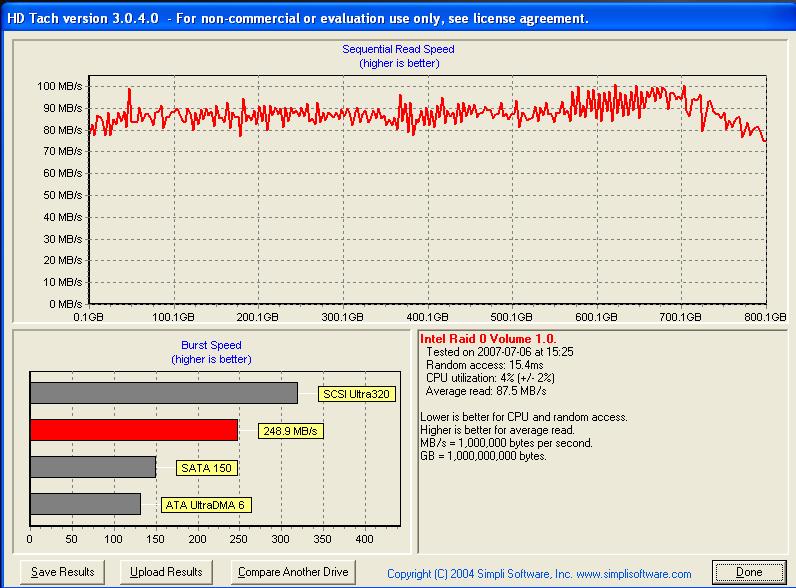

Hier (anhang) und das soll etwa auch normal sein oder was?
mit 2x hitachis 250gb habe ich im raid0 130mb/s (durschnitt ca. 120mb/s) und mit 2x samsung 500gb im raid0 160mb/s (durchschnitt ca. 140mb/s).
bei den 400er habe ich maximal 100mb/s und im schnitt 87MB/s.
2x samsung 500er im raid1 haben 78mb/s im durchschnitt.
um hilfe wäre ich froh und nicht um kommentare, wie folgende: "die Benches sehen vollkommen normal aus". das ist einfach nutzlos - sorry.

die brustrate ist für raid0 entscheident. resp. umso höher die ist desto schneller/höher ist die datentransferrate bei raid0.

die sahen nun mal normal aus
dann poste welche die nicht normal sind, dann bekommste auch entsprechende antworten
und auch beim raid ist die burstrate egal, da 2 sata laufwerke sich nicht einen kanal teilen, sondern jedes seine 300 bzw. bei dir 124/170 mb/s hat
also bei identischen platten müssen die resultate ziemlich ähnlich sein. sobald ein wert massiv abweicht, ist das für mich ein klares zeichen das etwas nicht stimmt.
auch wenn brustspeed deiner meinung nichts aussagt, zeigt es ganz deutlich, dass die eine hd 50mb/s weniger hat -- was bei identischen hds nicht vorkommen kann/darf.
ausserdem kann ich aus diversen tests schliessen, wenn der brustspeed klein ist, wird auch die raid0 performcens schlechter rauskommen als bei hds mit hohem brustspeed.

Der Burst-Speed hat nichts mit der mechanischen Leistungsfähigkeit der Festplatte zu tun. Der Burst-Speed ist lediglich die Schnittstellenbandbreite, die zur Verfügung steht. Diese wird ermittelt indem winzige Daten direkt aus dem Cache der Festplatte gelesen werden. So lange der Burst-Speed nicht niedriger ist als die Festplattenmechanik maximal zu leisten im Stande ist, ist dieser Wert irrelevant, auch im RAID-Verbund.
Bei der SATA-Schnittstelle hat jede Festplatte ihren eigenen Kanal. In einem RAID-0 Verbund werden zwei oder mehr Kanäle miteinander gekoppelt. Die Schnittstellenbandbreite multipliziert sich mit der Anzahl der im RAID-Verbund befindlichen Kanäle. Hier gilt wiederum dasselbe wie bei einer einzelnen Festplatte bzw. einem einzelnen Kanal. Solange der Burst-Speed nicht niedriger ist als der Verbund maximal zu leisten im Stande ist, ist der Burst-Speed irrelevant.
Der Burst-Speed zeigt NICHT die eigentliche Festplattenleistung an! Das darfst du nicht mit der sequenziellen Transferrate (relativ gleichmäßig abfallende Linie) verwechseln.
Bezüglich Burst-Speed und HD-Tach. Die Burst-Speed-Messung von HD-Tach ist sehr unzuverlässig und entspricht oft nicht den Tatsachen. Zieh' dir mal aus dem Internet den Festplattenbenchmark h2benchw und entpacke die Datei. h2benchw ist eine reine Konsolenanwendung. Du musst also die Konsole öffnen (Start -> Ausführen... -> cmd). Die Messungen von h2benchw sind präziser und zuverlässiger als die von HD-Tach.
