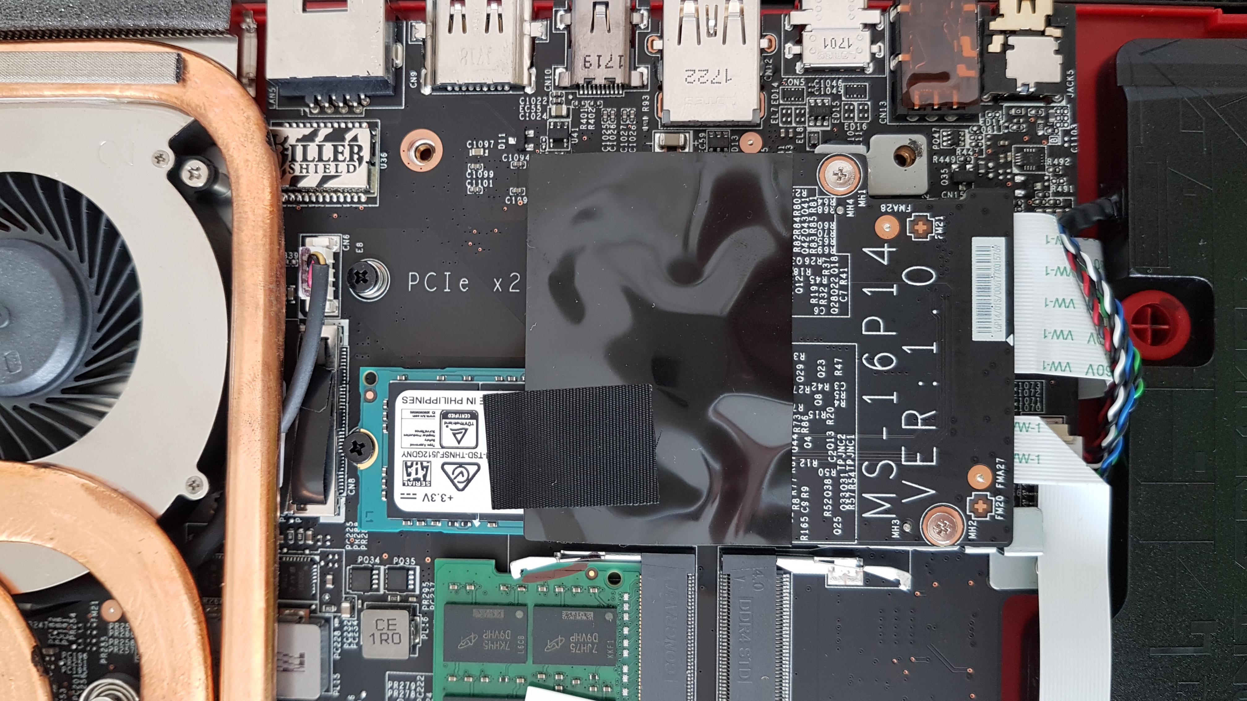

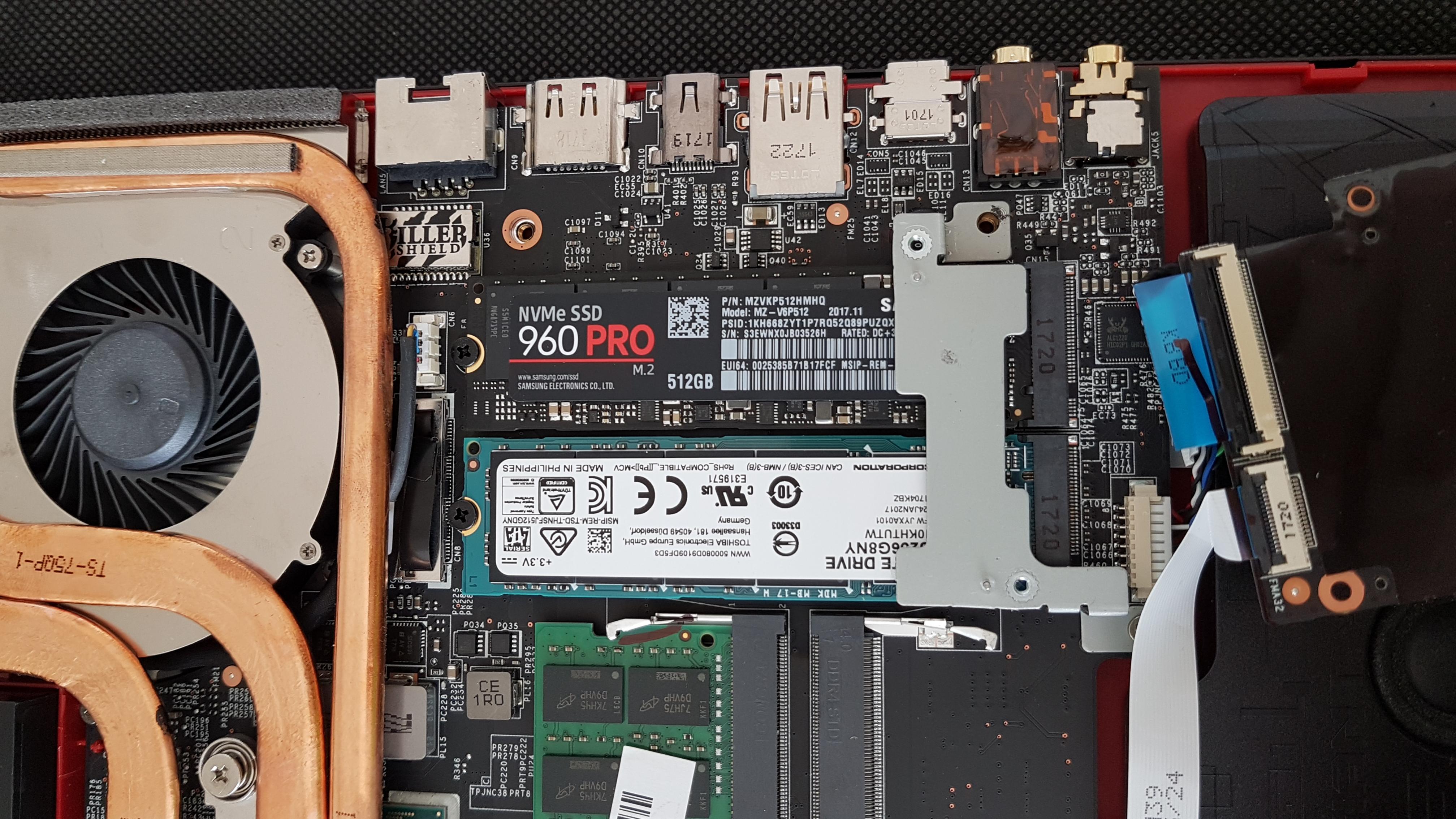

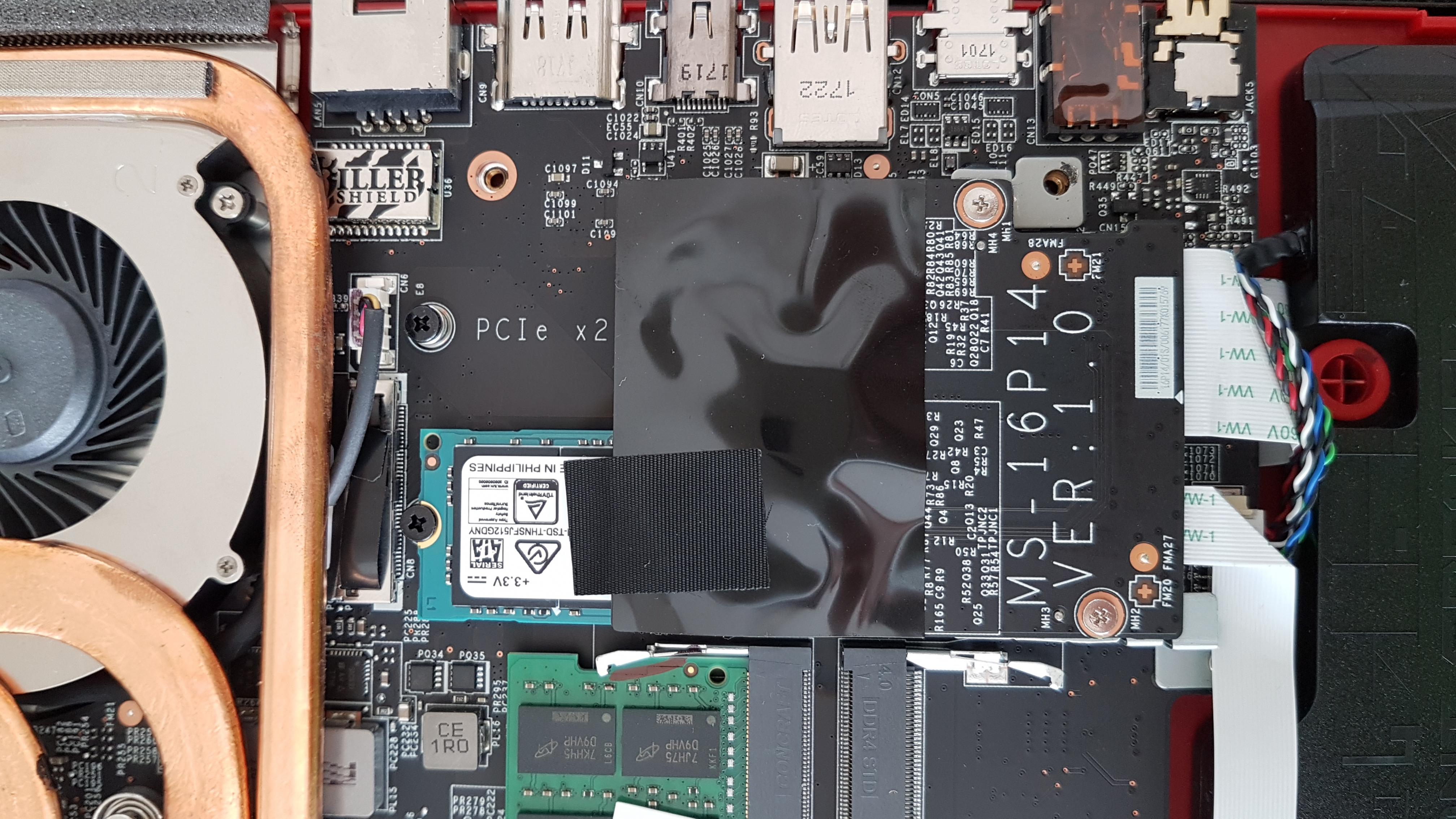

1.1.1 Als erstes wurde die Samsung 960 Pro M.2 in mein Notebook als drittes Laufwerk eingebaut und integriert. Dies stellte sich als sehr einfach heraus und war in ca. 5 Minuten erledigt
(Allerdings musste ich feststellen, dass es nicht egal ist in welchen Slot ich die 960Pro einbaue, da ein Slot PCIex4 und der andere nur PCIex2 unterstützt!).
Einfach die Unterseite des Notebooks öffnen, eine Schraube des leeren SSD Schachts lösen, die M.2 SSD einstecken und mittels der vorher gelösten Schraube die SSD wieder im Notebook fest verschrauben. Als nächstes die Unterseite des Notebooks wieder zusammenbauen, zuschrauben und das System neu starten.
Damit das System von der richtigen SSD startet, musste ich noch im Bois(UEFI) das Bootlaufwerk angeben. Nach anschließendem Neustart und hochfahren des Systems wurde das neue Laufwerk schon von Samsung Magician erkannt. Von Windows her müsste man es noch mittels „Datenträgerverwaltung“ einbinden. Das habe ich mir, wie ihr im nächsten Punkt erfahrt, gespart, da ich das Laufwerk direkt mittels Samsung Data Migration geklont habe.

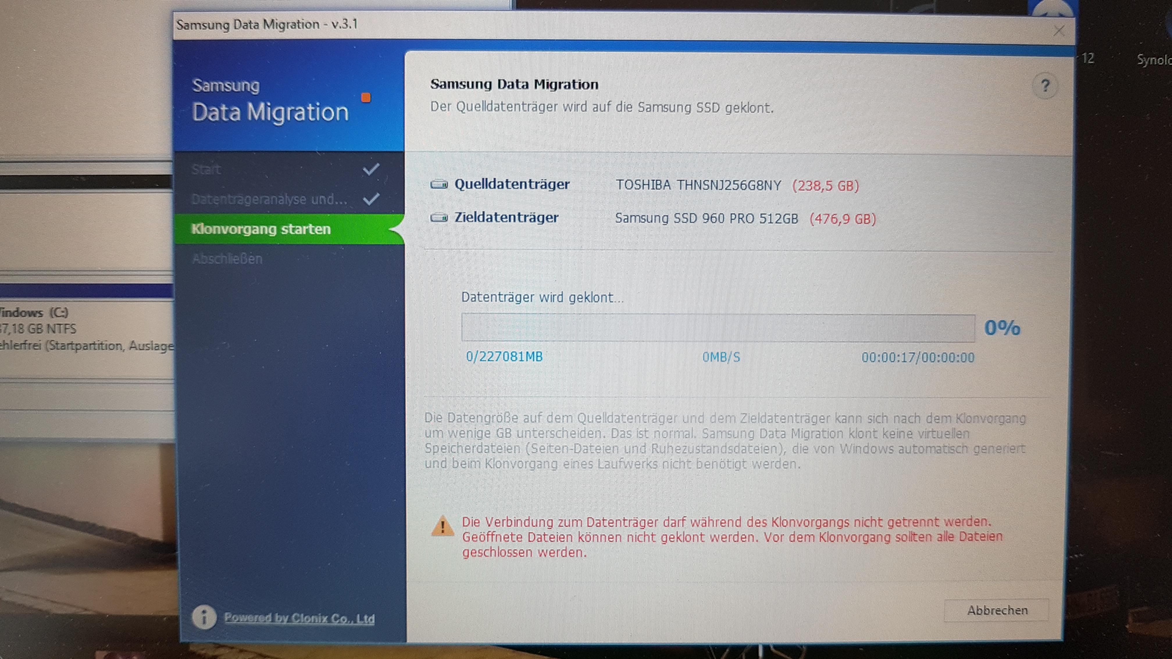

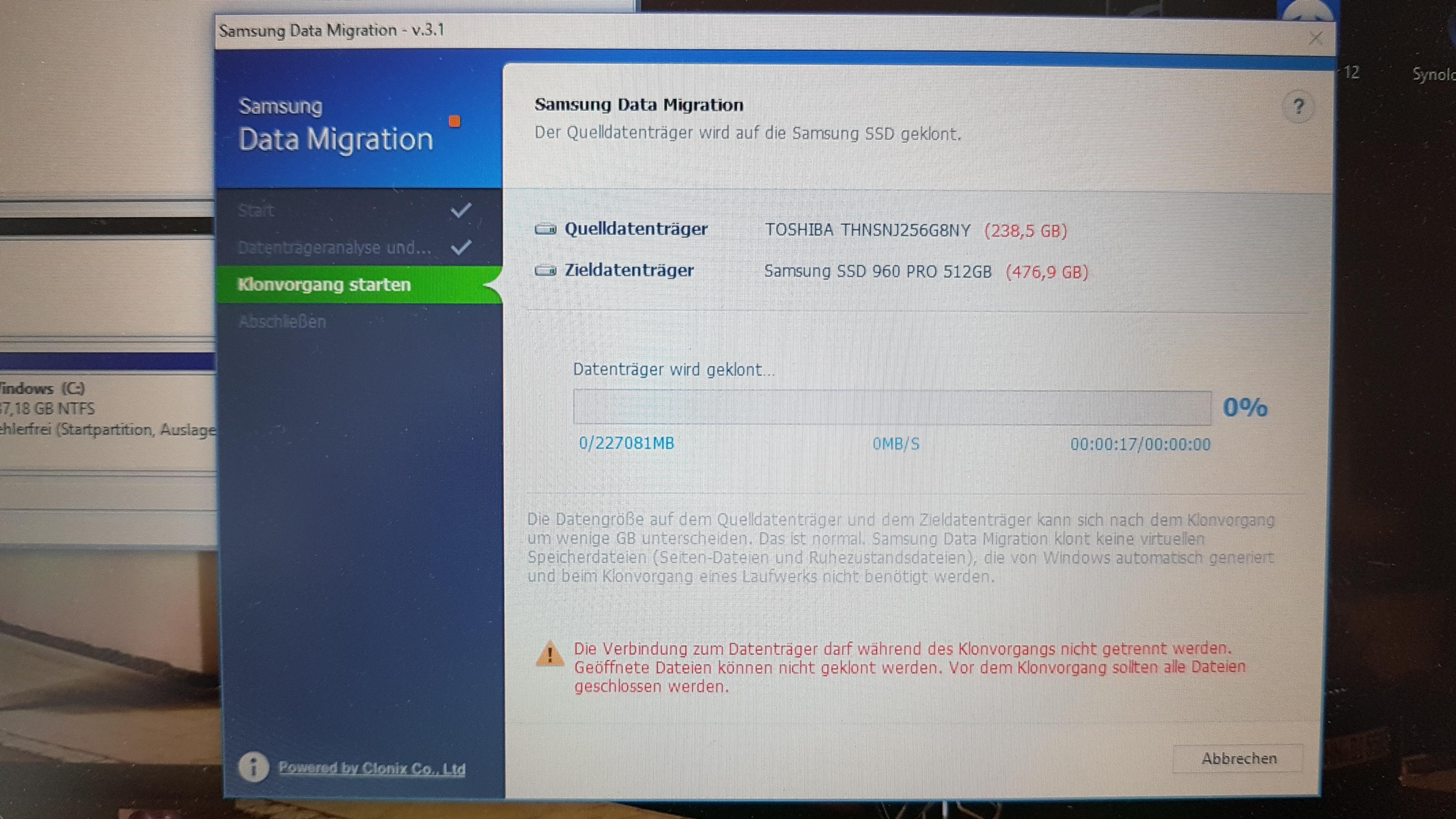

1.1.2 Als nächstes wurde das ursprüngliche Betriebssystemlaufwerk mittels Samsung Data Migration auf die 960Pro geklont und durch diese ersetzt. Dies dauerte ungefähr 50min. und hat gleich beim ersten Mal tadellos funktioniert. Das Originallaufwerk (Toshiba SSD) wurde anschließend als Sekundärlaufwerk verwendet (wie vor dem Test die 2.5“ 840 Evo 500Gb) und die 840 Evo wurde als Drittlaufwerk benutzt (und für manche Tests gegen die orifinal HDD ersetzt).

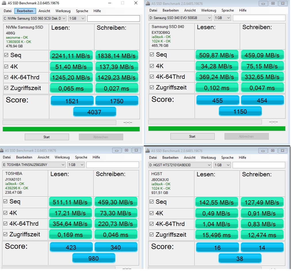

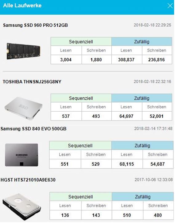

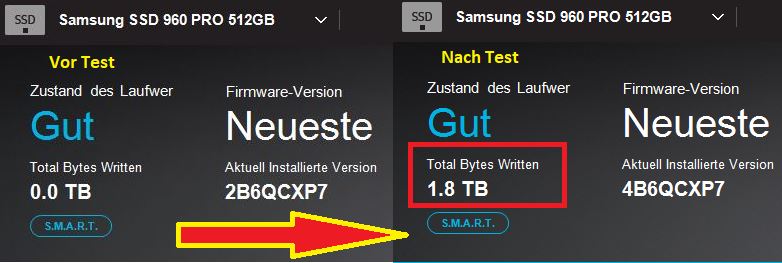

2.1 Diverse Laufwerkstest mittels Samsung Magician und AS SSD Data
2.1.1 Um einen ersten Eindruck der Leistung der einzelnen Laufwerke zu erlangen, wurde die Performance mittels Samsung Magician ermittelt. Mit diesem Programm konnte ich schon bei meinem älteren Samsung Notebook (Z7C 700) incl. Der 840evo sehr gute Erfahrungen sammeln was das Thema Laufwerkbewertung und Performanceverbesserung betrifft.
2.1.2 Anschließend wurde die Performance der einzelnen Laufwerke mittels Samsung Magician verbessert. Hierfür gibt es in diesem Programm einen eigenen Menüpunkt.
2.1.3 Danach wurden die Laufwerke noch mit AS SSD geprüft um ein differenzierteres, neutraleres Bild der einzelnen Laufwerke zu erhalten und die Ergebnisse von Samsung Magician zu verifizieren.

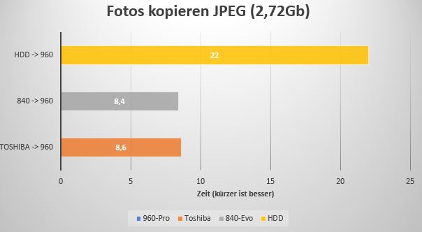

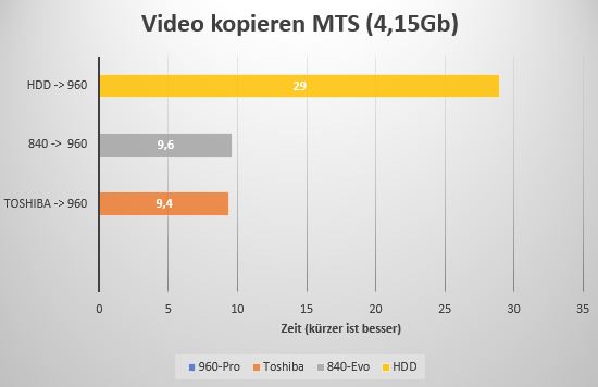

2.2 Diverse Kopiervorgänge von einem Laufwerk zum anderen:
Um einen einigermaßen realistischen Mittelwert zu bekommen, habe ich mir als erstes vier Szenarien für die Übertragung von Datenträger zu Datenträger (SSD, HDD und teilweise SDCard+USB 3.0) untereinander ausgedacht.
Dabei habe ich Video- und Bildmaterial aus meinen privaten Fundus, bestehend aus diversen Feiern und Urlauben zusammengetragen, die ich teils mit Videokamera, Systemkamera und Handy erstellt habe.
Folgende Pakete haben sich daraus ergeben:

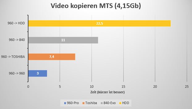

1, 1 Videodatei im MTS Format; Größe: ~4,15GB (entspricht ungefähre der Größe einer DVD)

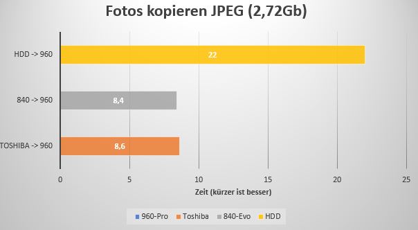

2, 741 Testbilder im JPEG Format; Größe: ~2,72GB (ein Ordner, der sich ebenso ergeben hat)
3, 17 Videodateien im MP4 Format; Größe: ~24GB (entspricht ungefähre der Größe einer Blu-ray)

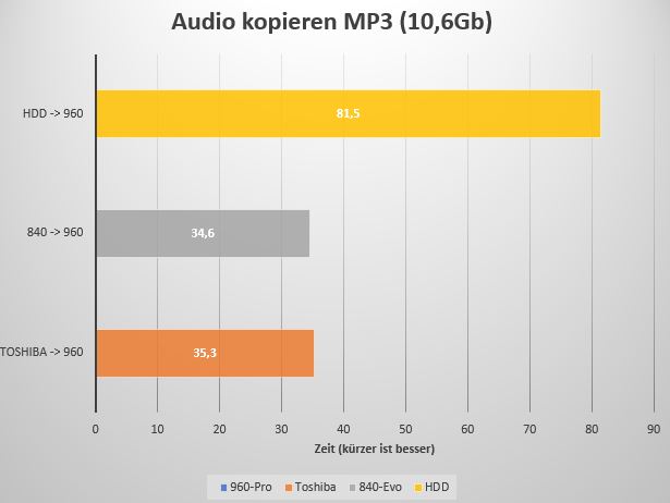

4, 3457 Audiodateien im MP3 Format; Größe: ~10,6GB ( X Ordner zufällig markiert und ausgewählt)
Diese vier Pakete wurden jeweils nacheinander, also zuerst Paket eins, dann zwei, dann drei und dann vier kopiert. Anschließend wurden diese vom Zielmedium gelöscht und zwei weitere male erneut übertragen. Somit wurden alle vier Testpakete jeweils 3x vom Quelllaufwerk zum Ziellaufwerk übertragen.
Aber warum habe ich nicht einfach 3x hintereinander die gleiche Datei zwischen den Laufwerken übertragen? Weil ich festgestellt habe, dass bei mehrmaligen hintereinander kopieren der identischen Daten, wesentlich andere Übertragungsraten zustande kommen, die ich nicht für realistisch halte (vermutlich irgendwo aus dem Cache oder ähnliches).
Die dreifache Übertragung habe ich gewählt, um eventuelle Ausreiser, nach oben und nach unten, zu identifizieren, auzugleichen und einen einfachen Mittelwert zu generieren.
Zeitmessung:
Die Zeitnahme erfolgte händisch mit einer Stoppuhr, wobei ich immer beim loslassen des zu kopierenden Ordners in den Zielordner die Starttaste drückte und die Uhr stoppte, wenn das Kopierfenster am Ende verschwand.

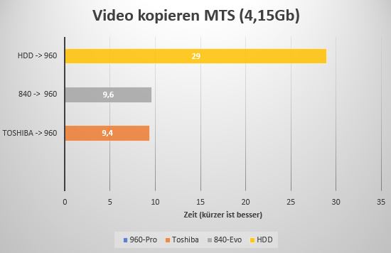

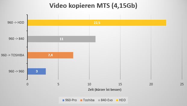

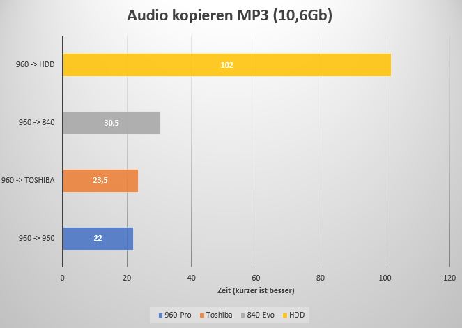

2.2.1 Kopieren von 1. einzelnen Videodatei im MTS Format (Größe von ca. 4,15GB)

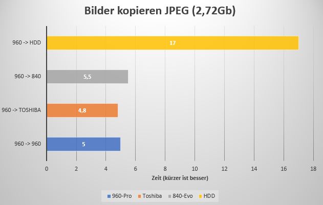

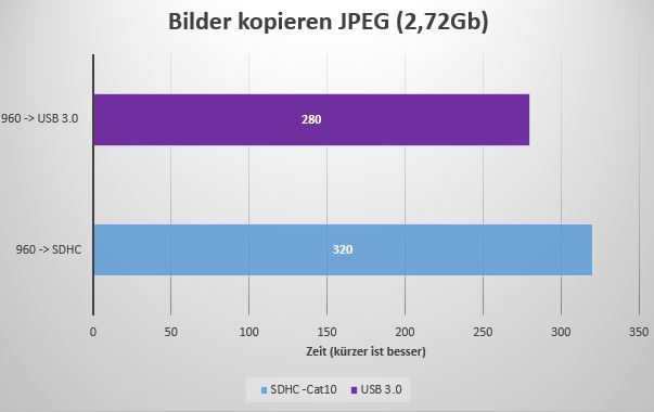

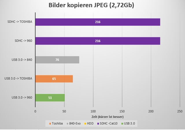

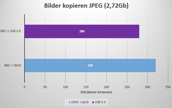

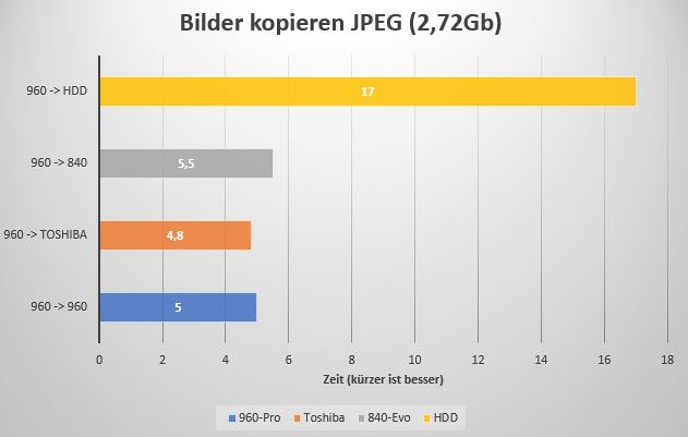

2.2.2 Kopieren von 741 Testbilder in JPEG Format (Größe ca. 2,72GB)

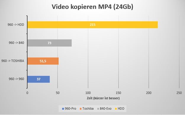

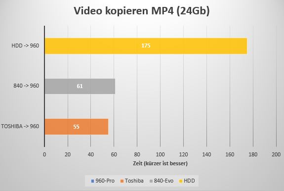

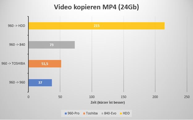

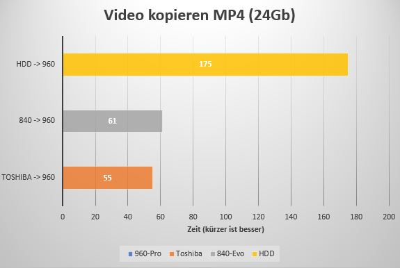

2.2.3 Kopieren von 17 einzelner Videodateien im MP4 Format (Größe von ca. 24GB)

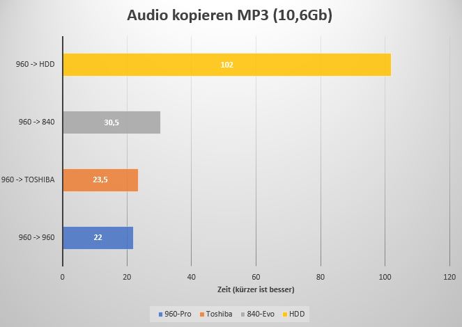

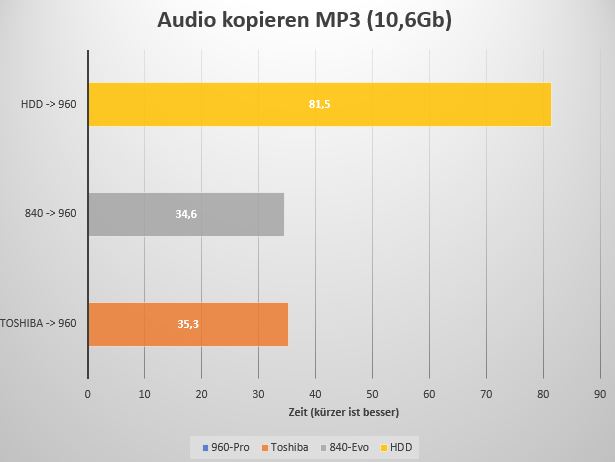

2.2.4 3457 Audiodateien innerhalb 133 Ordner im MP3 Format (ca. 10,6GB)

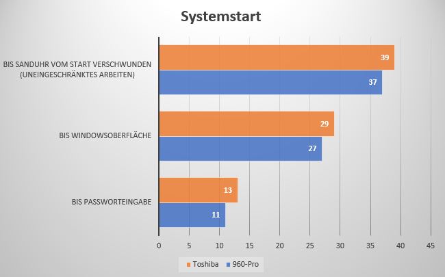

2.3.1 Systemstarts:

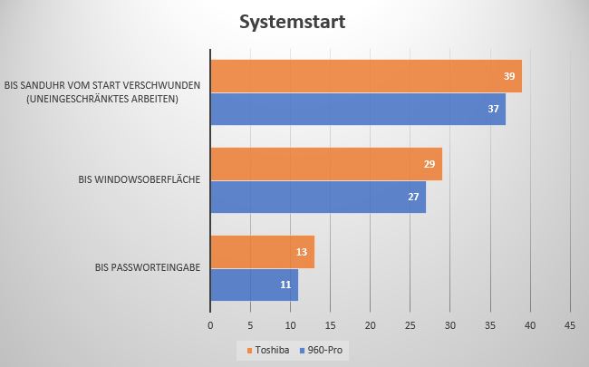

Es hat mich natürlich auch sehr interessiert, wie viel Geschwindigkeitszuwachs ich bei einem Systemstart verbuchen kann. Dazu habe ich die Geschwindigkeit mit der ursprünglichen Toshiba SSD und der neuen 960Pro gemessen. Dabei konnte ich einen minimalen Geschwindigkeitsschub feststellen, der mir aber subjektiv viel ausgeprägter darstellte. Irgendwie empfand ich es selbst als schneller als nur die 2 Sekunden Zeitgewinn.

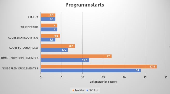

2.3.2 Programmstarts:

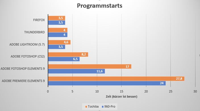

Auch diverse Programmstarts die ich testete führten zu dem Ergebnis, das die 960Pro aufgrund der höheren Datenübertragung in jedem Programm überlegen ist. Wenn auch die Zeitersparnis oft nur sehr marginal ausfiel. Der Focus fällt bei mir da speziell auf die Foto- und Videobearbeitungsprogramme.

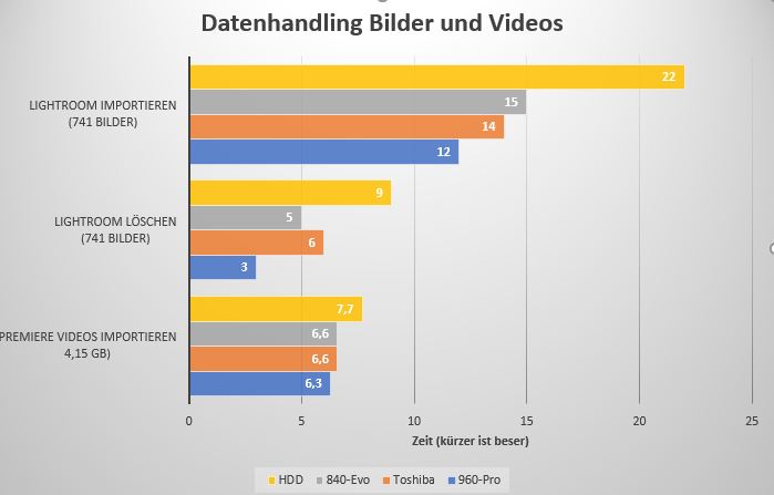

2.3.3 Import von Fotos und Videos

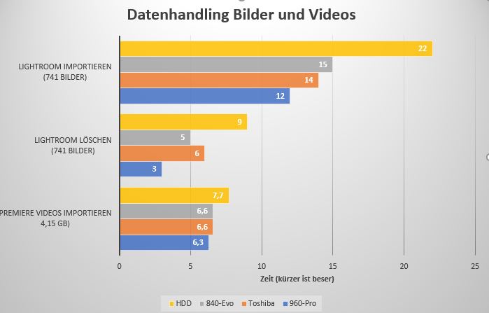

Auch ein sehr wichtiger Punkt beim Foto+ Videobearbeiten ist die Zeit für das Importieren oder Löschen von massenhaften Dateien (z.B. 2000 Fotos nach einem Urlaub). Auch hier kann man einen Vorsprung der 960Pro merken. Je mehr Bilder oder Videos auf einmal importiert werden, desto größer wirkt sich der Vorsprung der 960Pro aus.

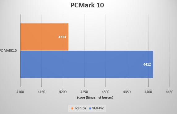

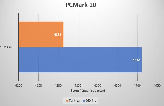

Für einen der üblichen synthetischen Benchmarks habe ich den PC Mark10 in der aktuellsten Version herangezogen. Auch hier kann man, nach der Übertragung des Bootsystems auf die 960 Pro, eine Verbesserung feststellen (ca.4%).

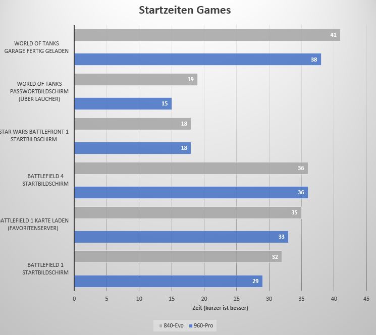

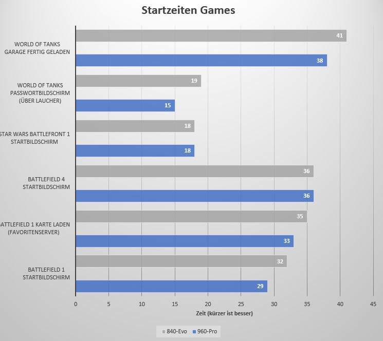

2.3.5 Games
Auch bei Games konnte ich eine kleine Verbesserung feststellen, wobei diese aber doch im Rahmen bleibt. Damit die Vergleichbarkeit auch ausreichend ist, habe ich das Notebook über ein 1GB Netzwerkkabel angeschlossen. Die Internetleitung war durchwegs mit über 100Mb vorhanden.

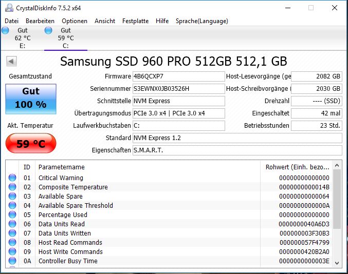

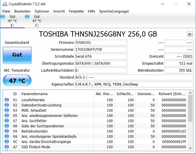

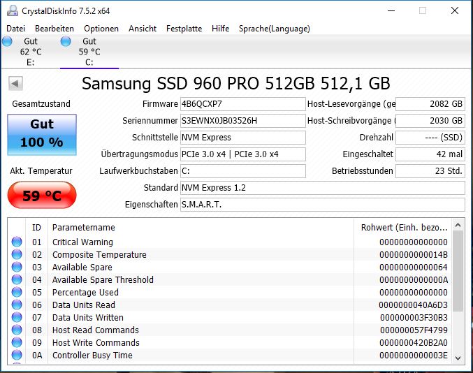

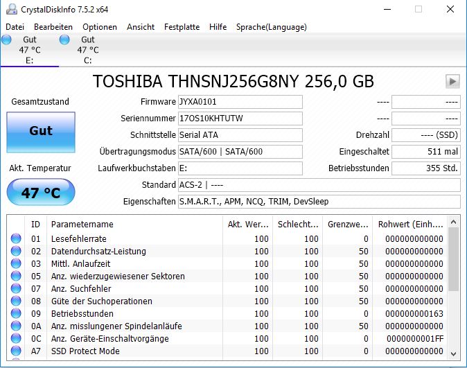

2.4 Temperatur

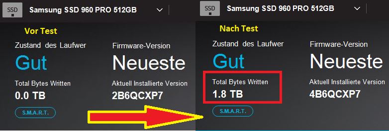

Für die Temperaturmessung habe mir das Programm CrystalDiskInfo installiert und versucht, die 960 Pro SSD mit grossen Kopiervorgängen und auch etlichen gleichzeitigen Kopiervorgängen ins Schwitzen zu bringen. Dabei ging sie im Extremfall auf 59°.
Beim Normalen Gebrauch liegt die Temperatur so zwischen 47°-51°.
Die Toshiba SSD wurde bei weniger Belastung bereits 62° heiss.
Normalbelastung:
Maximalbelastung:

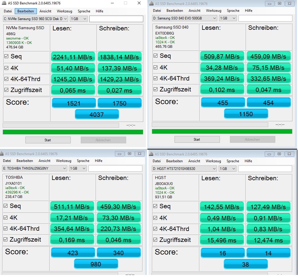

2.3.5 Games
2.4 Temperatur
Normalbelastung:
Maximalbelastung:

(Temperaturtabelle hinzu)
