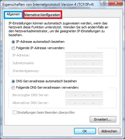

du kannst aber im TCP Protokoll im ersten Registerblatt DHCP aktivieren und im zweiten Registerblatt "alternative Konfiguration" eine feste IP, mit subnet, gateway, dns eingeben

noch ein screen zur alternativen Konfiguration
