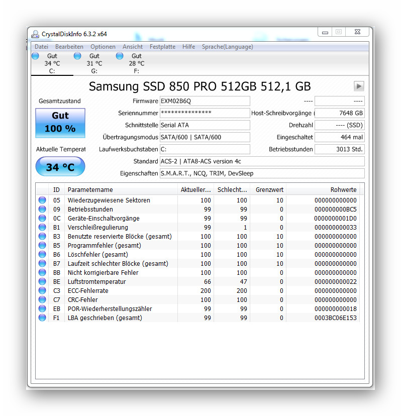

Lass den AS-SSD laufen und poste den Screenshot mit dem Ergebnis und dazu eine von CrystalDiskInfo, ziehe aber bitte das Fenster soweit auf, dass alle Attribute und auch die Rohwerte vollständig sichtbar sind. Wenn Du schon Probleme mit dem SATA Kabel hattest, dann achte bei CrystalDiskInfo darauf, ob der Rohwert vom Attribut C7 auch nach Tagen noch unverändert ist.

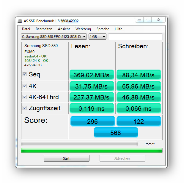

So.
Die Werte sehen beim AS SSD Benchmark etwas anders aus.
Ich habe nochmal im UEFI nachgeschaut, dort ist eindeutig der AHCI-Modus aktiviert.
Die SSD wird in CDI nicht erkannt, von daher kann ich auch keinen Screenshot posten.

Du hast die SSD falsch angeschlossen. Sie gehört an einen Intel SATA Port dran. Du hast sie an einem externen AS Media Port angeschlossen.
SSDs bei einem Intel Board immer an einen SATA Port dran, der vom Intel Chipsatz bedient wird. Selbst wenn man da nur SATA II hat und noch externe SATA III. Auch da den Intel Port nutzen.
Hier
http://www.msi.com/product/motherboard/Z97-GAMING-9-ACK.html#hero-specification
Port 7+8 werden vom AS Media SATA Controller bedient.

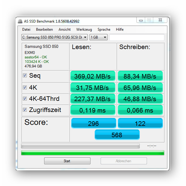

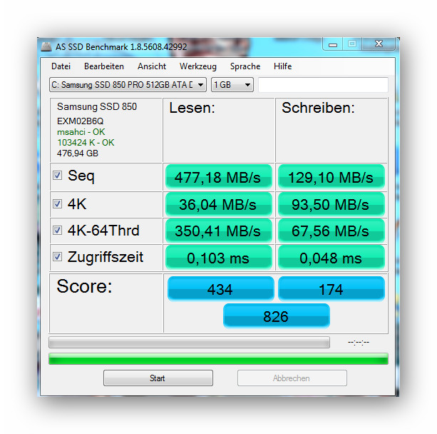

So.
Ich habe jetzt die SDD an den SATA-Port 1 geklemmt, an dem mein Bluray-Brenner war.
Die Werte sind etwas besser, aber noch lange nicht ideal.
Beim Starten (ohne Fast Boot) wird die SSD trotzdem sporadisch nicht erkannt, was kann das sein?
Zumindest erkennt Samsung Magician wieder, dass AHCI aktiviert ist und welcher Geschwindigkeit der SATA-Port hat.

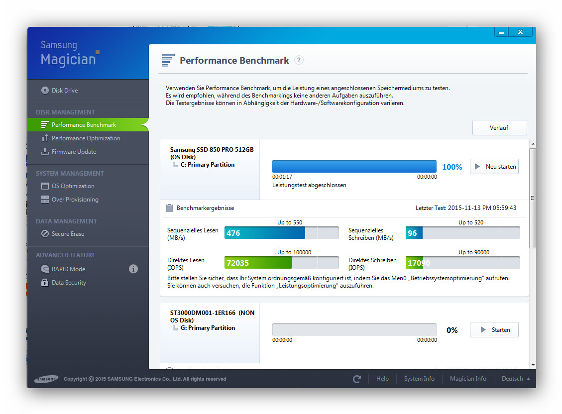

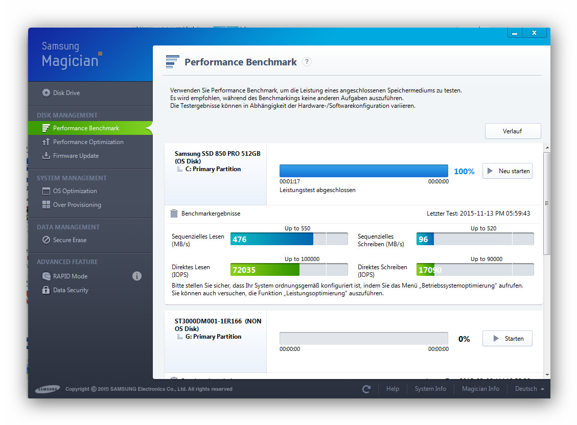

Wie sehen die Werte mit Magican getestet aus ?
Screenshot Magician
Hast du auch die Performance Optimization schon mal laufen lassen ?
Ne, soll ich das jetzt machen und danach erneut einen Leistungstest durchführen und einen Screenshot posten?
Im Mai war Deine SSD offenbar so langsam, weil sie so voll war:
https://www.computerbase.de/forum/t...-zeichen-im-bios.1473440/page-2#post-17380052
(Da war sie übrigens noch am Intel-SATA-Kontroller angeschlossen.)
Wie voll ist die SSD jetzt wieder?
Sollte es nicht am freien Platz (im Dateisystem) liegen, wäre auch denkbar, dass am ASMedia-Kontroller mit dessen Treibern TRIM nicht richtig lief und jetzt am Intel der freie Speicherplatz erst einmal ein TRIM gebrauchen könnte.
