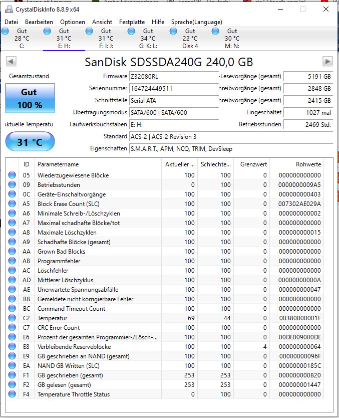

Hallo Profis:
Kennt ihr ein gutes Tool wo man seine SSD auf Fehler prüfen kann?
Das Problem, die SSD hat lese schwächen, sehr langsam(für ein 16GB Backup) brauche ich schon über 1 Stunde....
Soll ich sie entsorgen, oder gibt es Tools dafür
mfg Jack

Bei einer Sandisk Plus die Cachefrei ist halte ist es für möglich das die Datenrate einbricht.
CrystalDiskInfo zeigt ja keine Auffälligkeiten.
Was ist das denn für ein Backup?
Du kannst noch einen Benchmark hinterher schieben(z.B. CrystalDiskMark oder AS SSD mark).
Tendenziell könne ich mir aber vorstellen, dass weniger die SSD sondern eher das Ziellaufwerk oder die Datenverbindung(Lan?) der Flaschenhals ist.
Je nachdem ob da noch verschlüsselung oder komprimierung dabei ist, kann auch die CPU bremsen.

SSDs ohne Cache sind schon mies, aber eine Stunde für 16GB wären 4,4 MB/s.....so grausig sollte keine SSD sein.

Das klingt schlecht....komisch, dass CrystalDiskInfo nichts angezeigt hat, denn eigentlich melden moderne Laufwerke sehr zuverlässig ob sie Probleme bekommen.

Die CrystalDisk werte sind ja top.
Kann auch sein, das die Daten lange im selben Bereich liegen, und mal aufgefrischt werden müssen.
Kurzum: Beim Auslesen muss die Fehlerkorrektur (LDPC) aktiv werden, was die Sache SEHR langsam macht. Das Problem hatten auch die Samsung 840, 840EVO, die ersten SSDs mit TLC-Nand bis zu einem Firmware-Fix.
Da schafft DiskFresh Abhilfe (für Heim-Nutzung FreeWare):
http://www.puransoftware.com/DiskFresh.html
PS: Die SATA-Verkabelung ist ok. Der Wert C7 - CRC Error Count = 0 zeigt Verkabelungs-Probleme an.
Mir fällt auf, dass im CrystalDisk-Screenshot bei den Betriebsstunden 0 angezeigt wird. Das kann ja nicht stimmen. Oder liege ich falsch?
2469 Betriebsstunden
