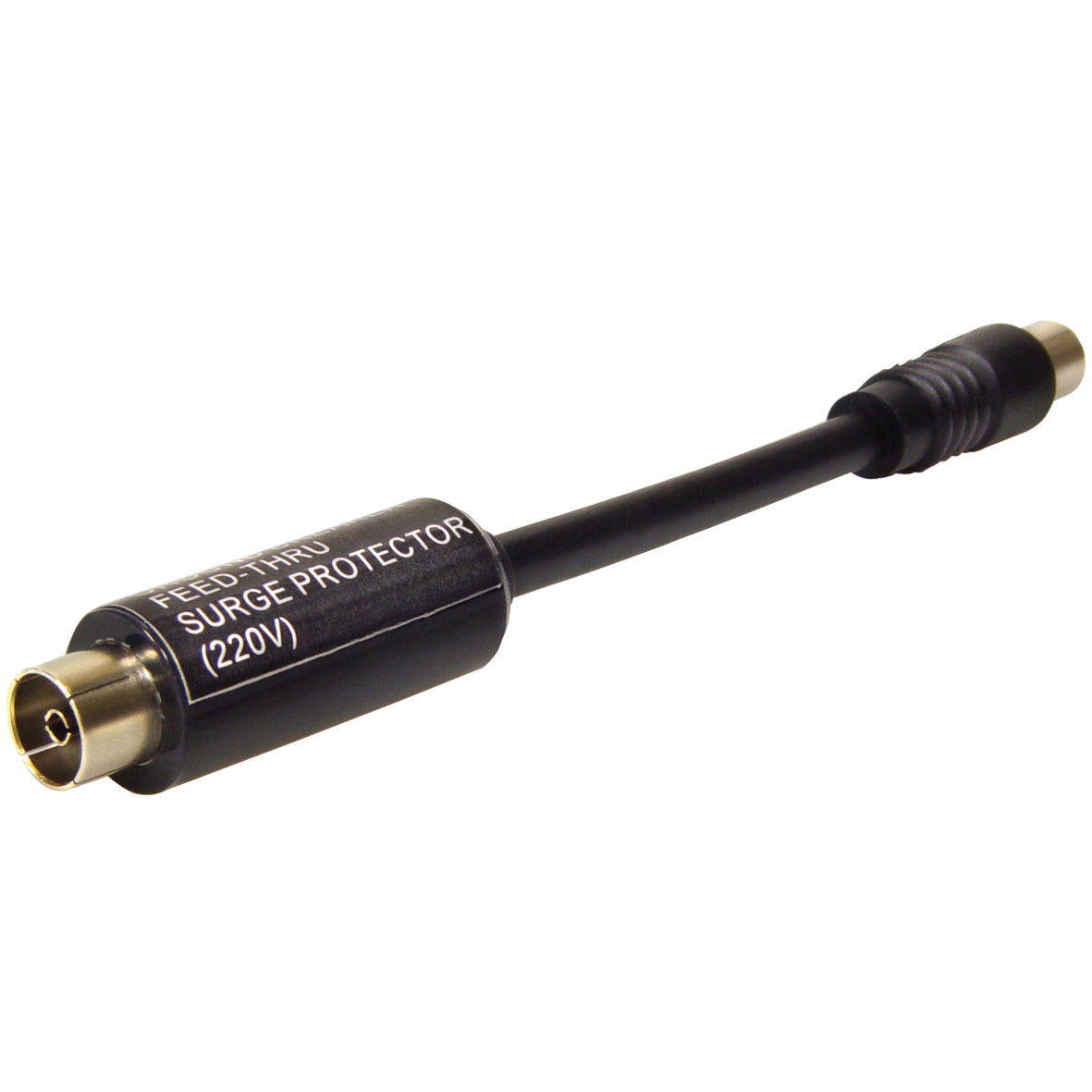

TV... Hat vermutlich Antennen-Anschluss. Könnte daran liegen das auf dem Antennen-Kabel ´Potential´ ist die dein HDMI-zweig negativ beeinflusst. Es gibt für diese Fälle steckbare ´Matelstromfilter´ die man im Antennkabel einschleift. Am schlimmsten ist es bei Anschluss am Breitband-Kabel-Netz...
Zum testen mal während der Nutzung auf diese Art das Antennenkabel trennen... Wenn das funzt benötigst du ein Mantelstromfilter für Antennenkabel.
