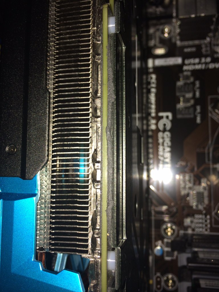

Traderhb schrieb:
Ich persönlich hatte mit der vapor x diverse Problem . Spulenfiepen und die Verarbeitung ist auch nicht die beste . Anhang anzeigen 414205
Mal sehen ob die Ersatz Grafikkarte besser wird ...
Sonst geht die wieder zurück .
Das Bild könnte von mir sein, bei mir ist auch so eine Schmiere dran. ^^
Spulenfiepen habe ich auch, habe ich jetzt erstmal eingeschickt !
Aber was Leistung und Kühlung angeht echt Top die Karte.

btw. nochmal zu der Vapor-X@ Ich habe heute das Thema Verarbeitung an der Vapor-X durchgearbeitet. Das Kartendesign ist eine Wucht, da kann man nicht meckern. Wenn man sich aber die Seite anschaut => das hätte nicht sein müssen. Austretende Wärmeleitpaste. Wenn man in Foren durchscrollt anscheinend kein seltenes Problem.
Behindert die Karte auf keinster Weise, aber für einen Aufpreis von 34€ gegenüber einer Tri-X kann man mehr Erwarten.
