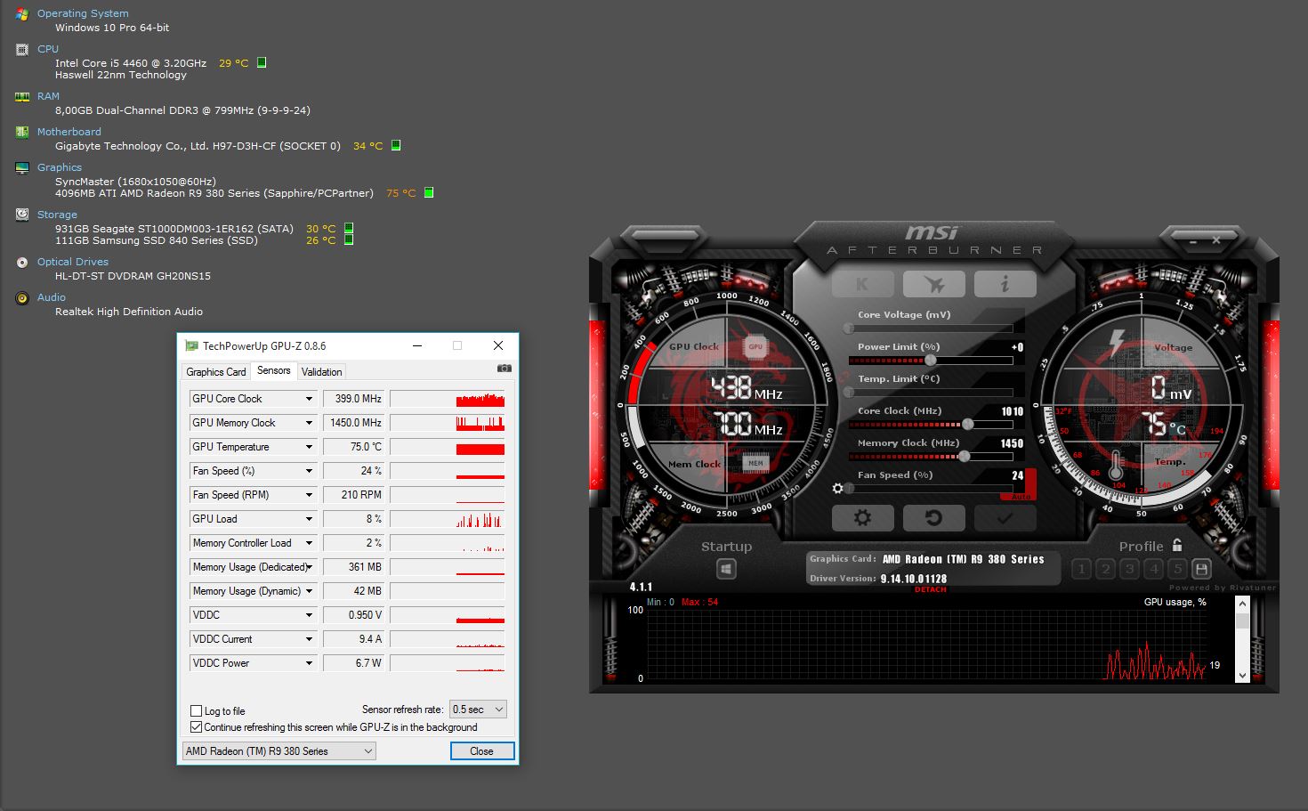

Also langsam mache ich mir Sorgen, so sieht es im Moment im Desktop aus, habe ein paar Sachen am Laufen.
Automatik kaputt? 75° und der ist geschmeidig bei 200rpm. Sobald es >75 ist, steigen rpm kurz und dann wieder bei <200.
Verstehe echt nichts mehr.
EDIT: Habe es jetzt im Afterburner beobachtet, bei exakt 76° dreht er kurz auf und schaltet ab bis die 76 wieder erreicht sind im Idle. Kann jemand was dazu sagen? Ist doch nicht normal für Idle.

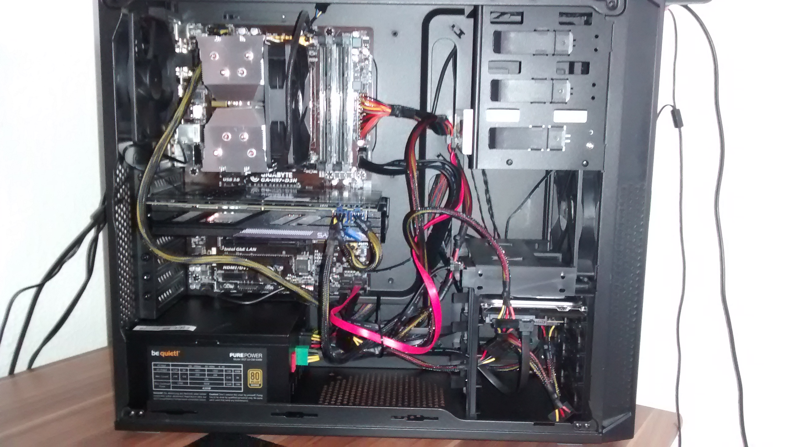

Bild vom Gehäuse fehlt immer noch, so warm wir die Karte im idle normalerweise nicht (sonst würde der Zero Fan Mode ja keinen Sinn machen). Schraub halt mal auf und schau nach ob die Karte warm angeblasen wird...
Hier ein Bild
Ich denke, ich brauche einfach einen Seitenlüfter, der die Grafikkarte anpustet.
