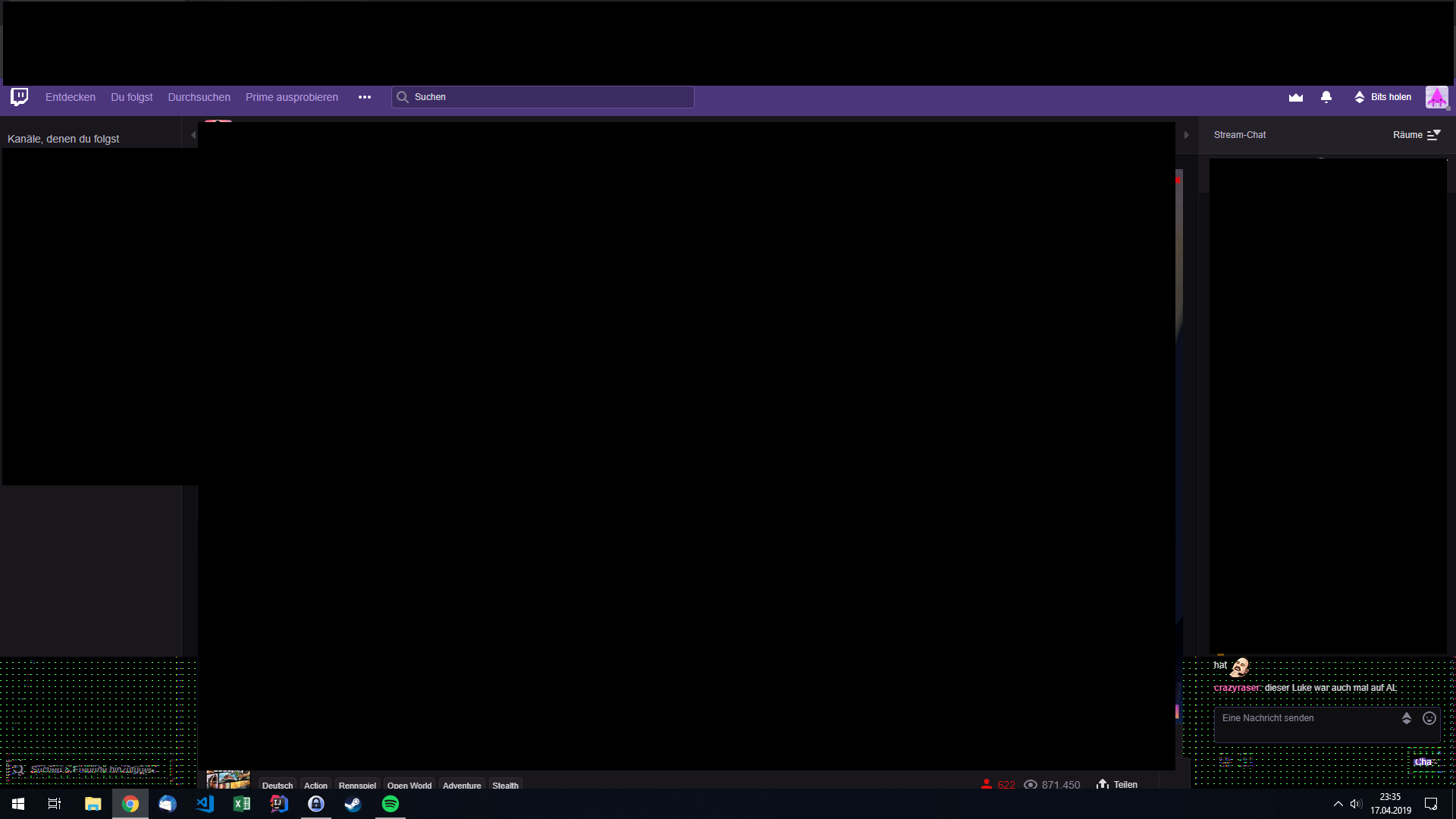

ab und zu (bisher ca. 5x seit Dezember) zufällig grüne Fragmente in meinem Bild auf (siehe Bild).
Das Problem ist nie unter Last aufgetreten, normalerweise, wie hier, beim Browsen/Twitch. Ich kann es auch nicht provozieren und habe sonst auch keine Probleme. Sobald der Browser bewegt wird verschwindet der Fehler auch wieder.
Kann es sich um einen Hardware-Defekt handeln? Bzw. gibt es noch irgendwelche Tests die ich ausführen kann um weitere Infos zu bekommen?
Anderen Monitor testen. Dann weißt du woran es liegt
Bitte komplettes System listen.

Treiber wurden inzwischen auch schon aktualisiert, Fehler trat sowohl vor- als auch nahher auf. Zweiter Monitor ist nicht verfügbar, Testen damit wäre auch schwierig, weil ich den Fehler wie gesagt nicht provozieren kann und er nur selten auftritt

@Nickel Das ist ein typisches AMD Problem, das afaik nur in Verbindung mit auf Chromium basierenden Browsern vorkommt. Ob es an AMD oder dem Browser liegt - gute Frage. War selbst lange Zeit mit meiner RX 480 betroffen. Woran es liegt weiß ich nicht, aber der Fehler ist alles andere als selten. Wundert mich, dass die Stamm-User hier davon nichts wissen. Selbst hier im Forum gibts mehr als einen Thread dazu (finde aber gerade nur diesen einen; keine Ahung ob ich in den anderen Threads einen Beitrag verfasst hatte, finde die jedenfalls auf die Schnelle gerade nicht).

@NuriSahin Deine Graka ist definitiv nicht kaputt. Das ist ein Softwareproblem.
Reaktionen: NuriSahin und FGA
ich habe das Problem durch das deaktivieren der Hardwarebeschleunigung im Chrome Browser gelöst. Hatte das mit meinem 2400g auch. Seitdem sind die Artefakte weg.
wenn du einen Browser auf Chrome-Basis verwendest, hat es mit der Hardware-Beschleunigung zu tun.
Du kannst die Beschleunigung abschalten, oder folgendes versuchen:
unter opera://flags/ bzw. chrome://flags/
nach "GPU rasterization" suchen und auf "Force-enabled for all layers" stellen hat hier geholfen.
Kurzum, die GraKa ist ok. Es handelt sich um ein Problem der Software. Hier vertragen sich die Chrome-Engine und der AMD-Treiber nicht.
Steht auch unter Probleme, wenn du chrome://gpu/ aufrufst.
