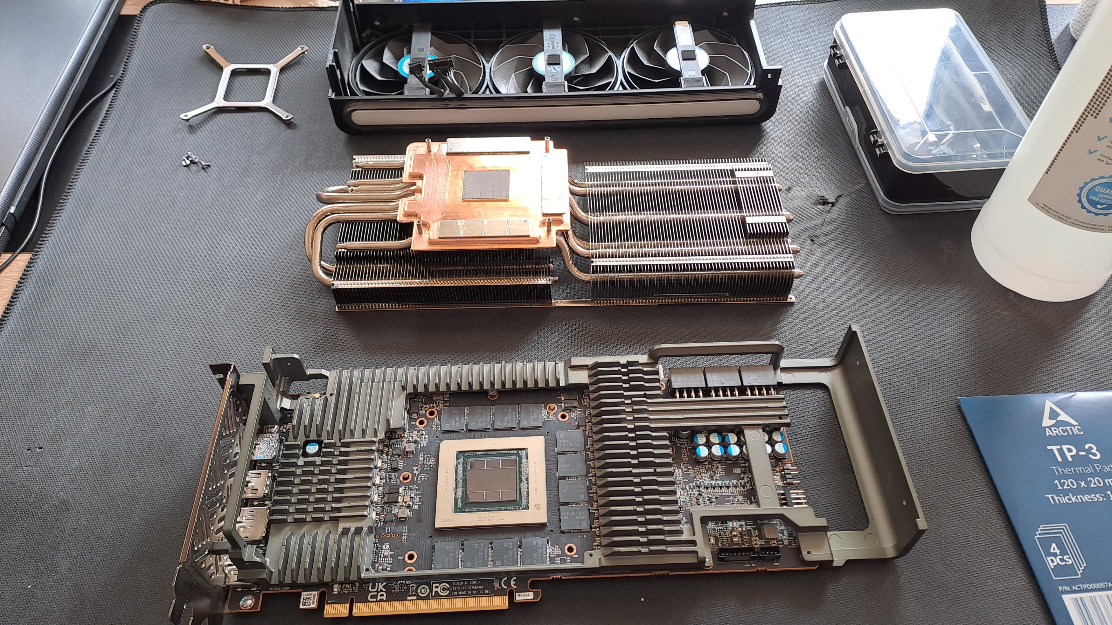

Heute Abend schraube ich die Grafikkarte auseinander. Ich schaue mal ob die WLP nicht schon veraltet ist und erneuer diese. Vielen Dank für eure Antworten!

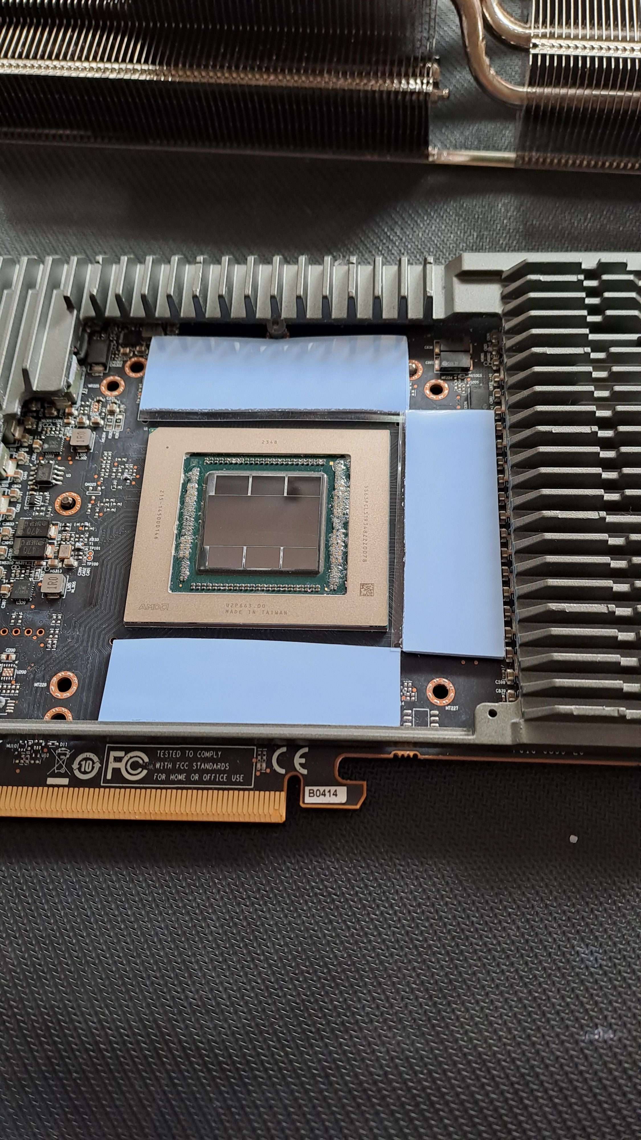

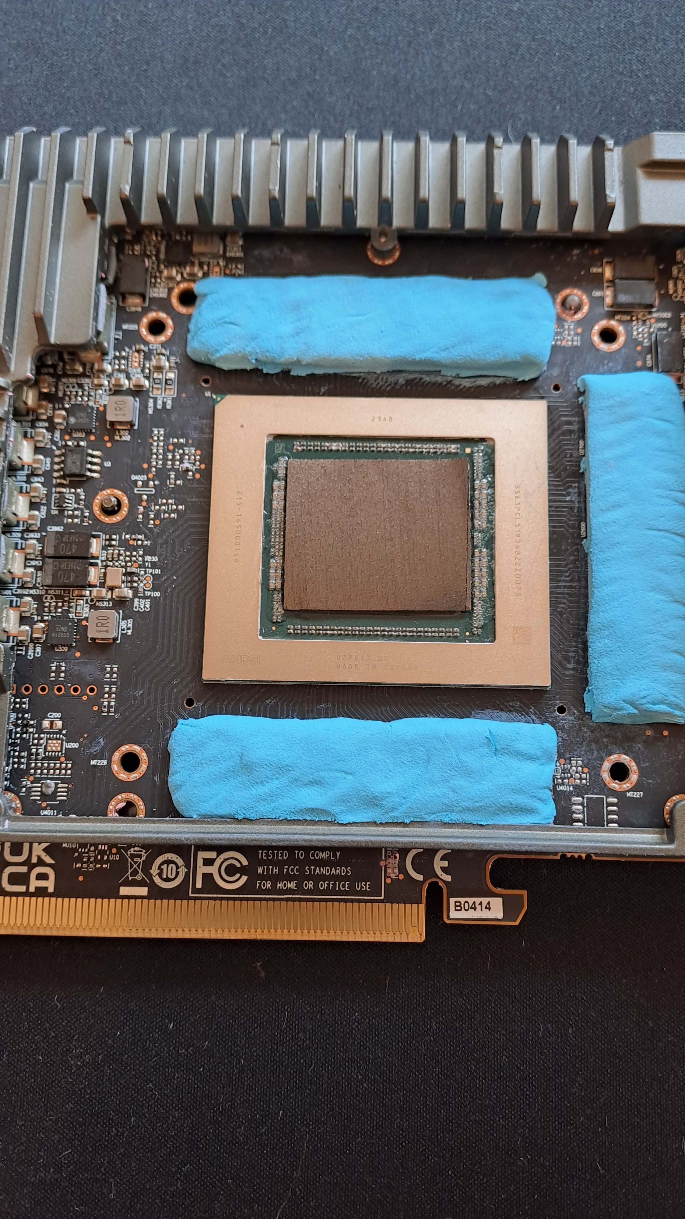

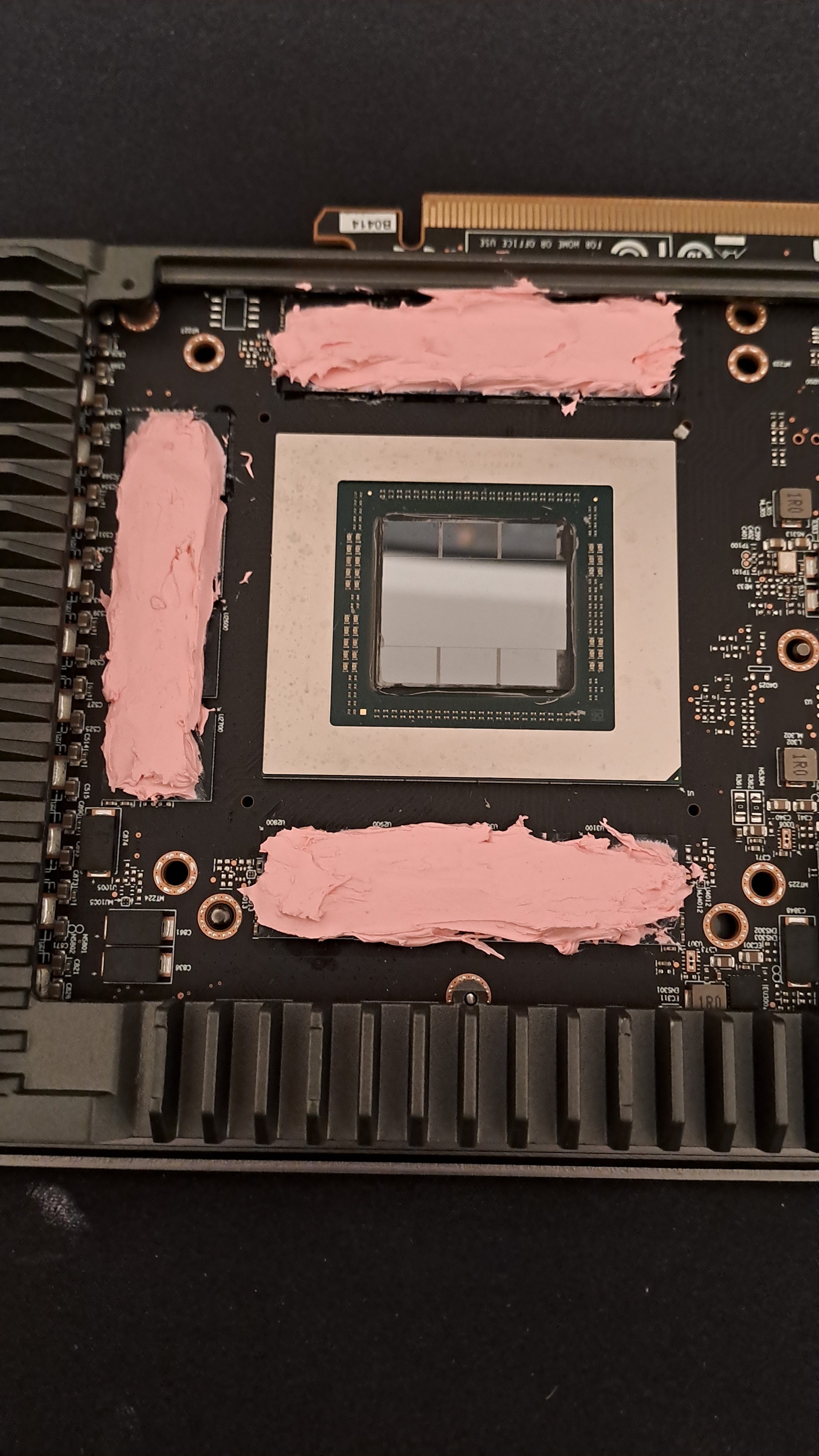

Viele Hersteller oder auch Zulieferer sparen oft an wichtigen Sachen wie Wärmeleitpaste oder guten Pads. Die Kühlergeschichte mit der VaporChamber von den XTX Referenzkarten war auch so eine Sache.

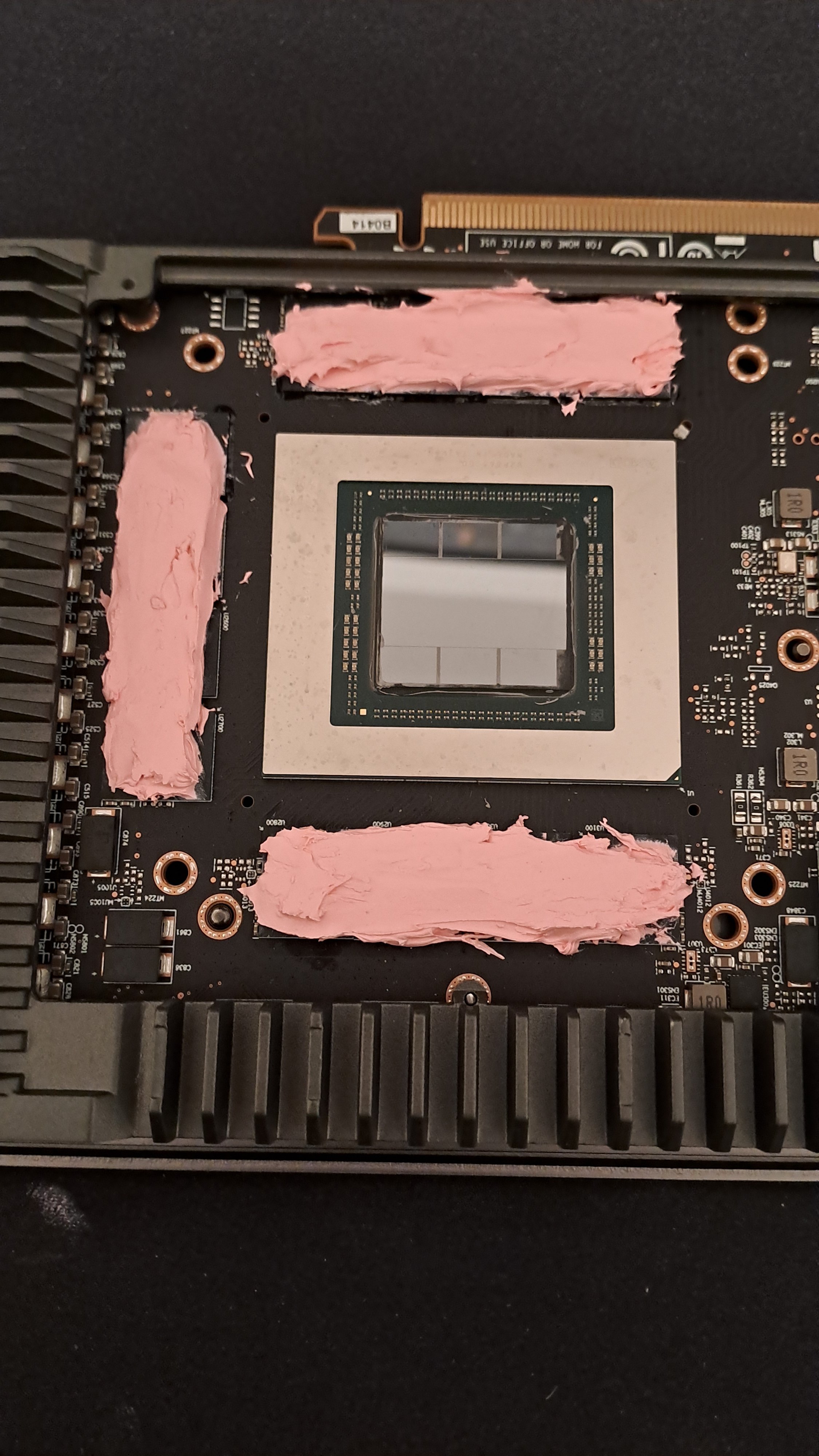

Alles in allem habe ich auch schon viel probiert die Temperaturen meiner XTX Nitro+ zu senken mit verschiedenen Sachen. Putty HY234, Hardwareliebe Extreme 64, Artic TP3 Pads, Kryosheet auf der GPU usw. Unter Luft waren die Temperaturen eigentlich nicht schlecht, aber spätestens mit +15% PL ist das alles nicht wirklich leise und gut zu kühlen.

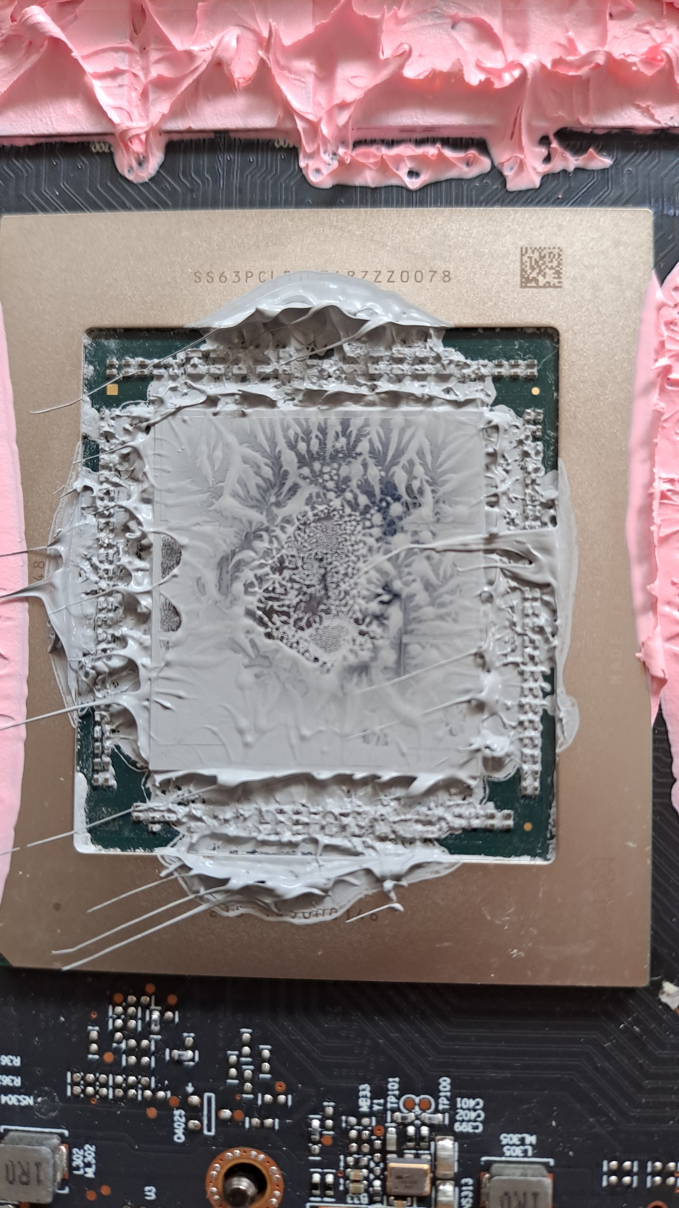

Bei 400 Watt im Sommer muss sie aber auch schon so mit 1400-1500 U/min drehen um die ~400 Watt zu bändigen. Weiter unten findet ihr Bilder was ich schon alles probiert habe. Mit Alphacool Apex sowie Subzero Paste hatte ich spätestens nach 3 Tagen Hotspot Probleme. Pump Out! Siehe Abdruck. Hotspot ging mit über 100 Grad durch die Decke. Daher habe ich das Kryosheet genutzt.

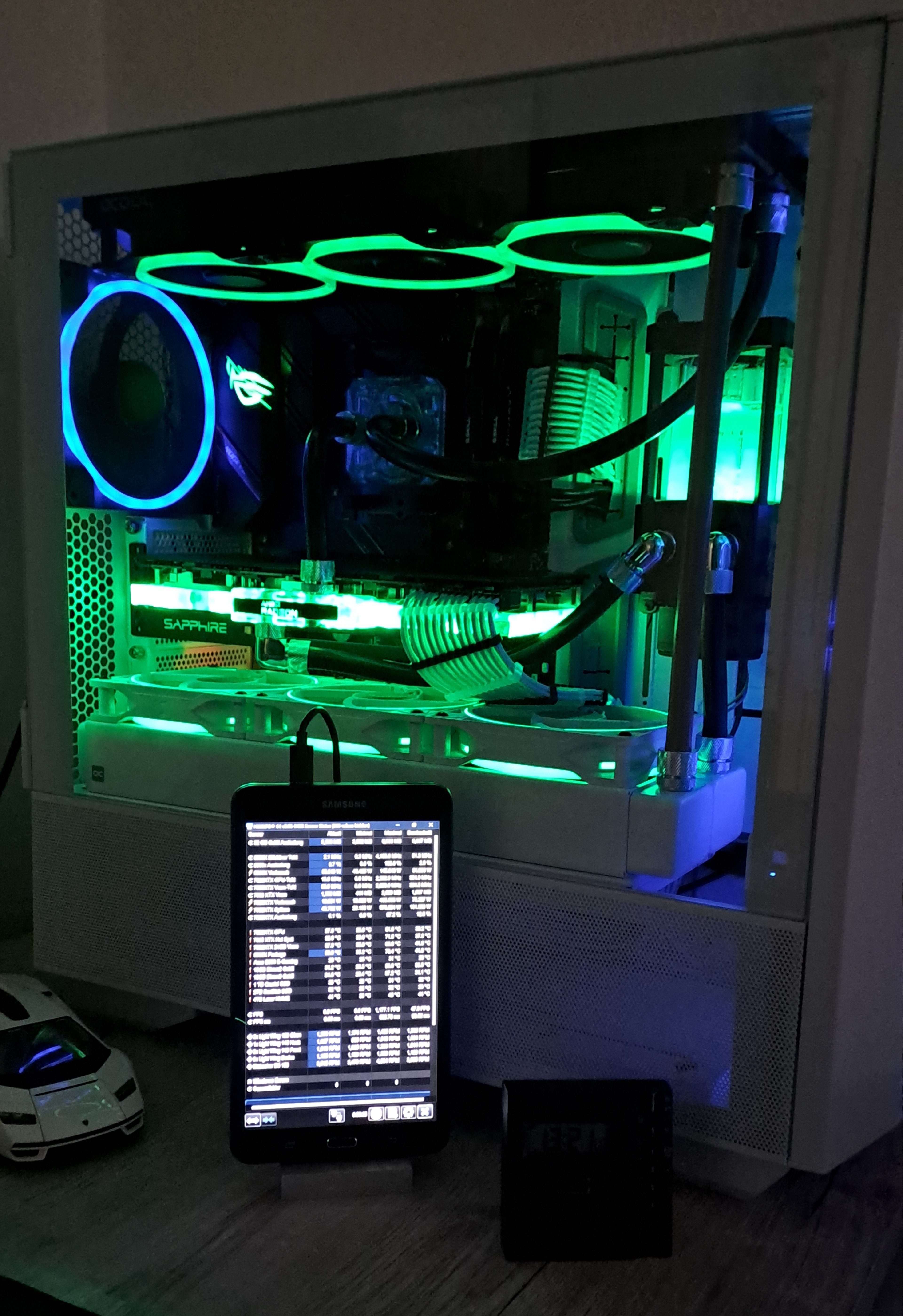

Letztlich habe ich mich dann aber doch für eine kleine Wakü entschieden. Ich habe nur einen 30ger und einen 45er Radiator (360). Funktioniert trotzdem ganz gut obwohl beide im Gehäuse sind. Zwischen Block und GPU ist wieder das Kryosheet.

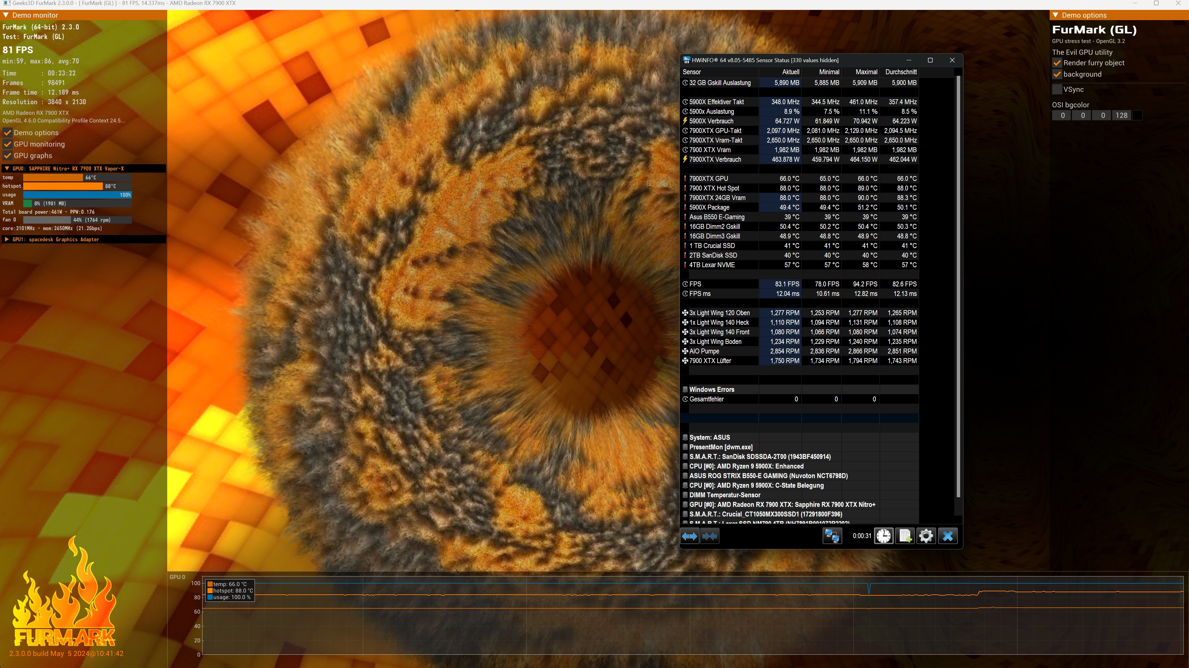

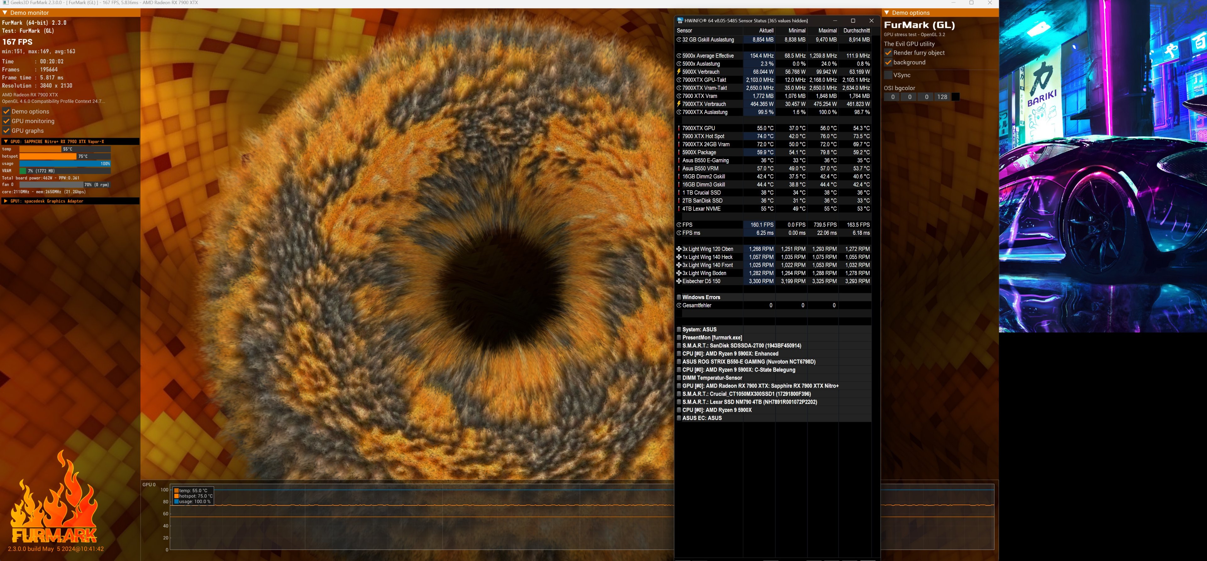

Hab auch Vergleichsbilder dazu gemacht zwischen Luft (Kryosheet Artic TP3 Repaste) und Wasser (Kryosheet Alphacool Wakü) mit +15%PL. Die Lüfter mussten da aber schon knapp ~1800 U/min drehen. Also alles andere als leise.
An die CPU muss ich nochmal ran. Da kommt auch noch Kryosheet dazwischen. Die Subzero liefert einfach nicht wirklich ab und ist schlecht zu verteilen...

über 20° Delta.
Definitiv die Paste nicht korrekt drauf oder irgend ein Pad geknickt oder Folie drauf oder jemand gepfuscht und verfummelt.
Wie @IXI_HADES_IXI schon gesagt hat. Hotspot-Probleme mit Paste nicht eingehen, und ein PCM verwenden.
