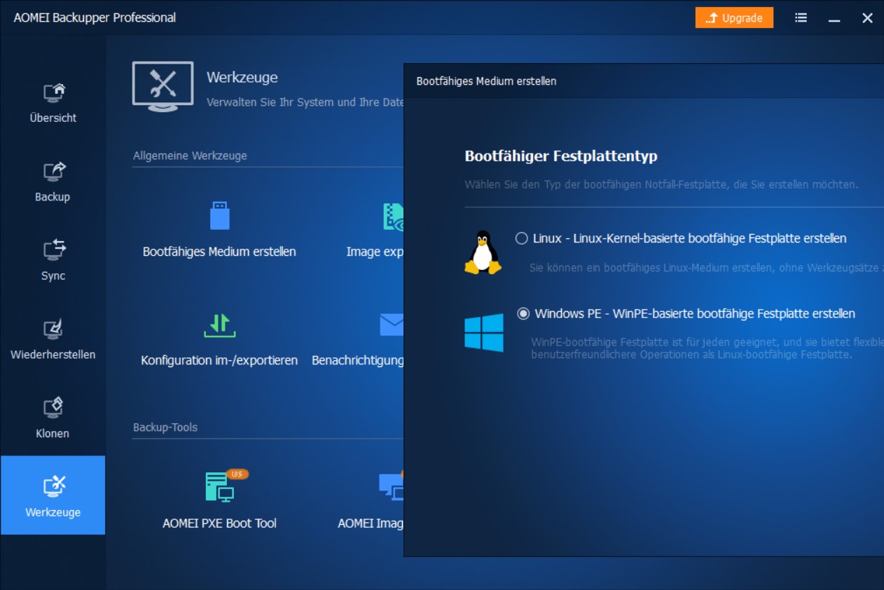

Zur Wiederherstellung auf den neuen PC habe ich doch den AOMEI Bootstick erstellt und der hat auch alles erkannt.

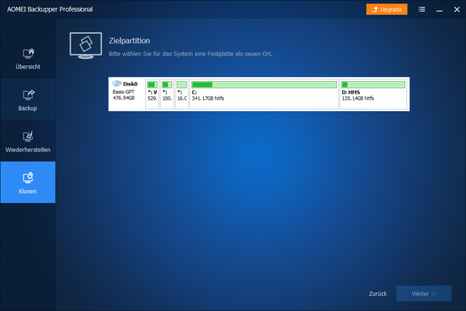

Na klar muss man die Bootpartition mit klonen und diese sollte auch auf der Windows SSD/ NVME sein, und nicht wie so oft auf irgendeiner anderen SSD
NvMe Treiber brauchte ich bestimmt nicht.
Noch in paar alte Screens gefunden.
Aber auswendig weiß ich auch nichts mehr. Lesen und klicken mehr ist es ja eigentlich nicht.
Aber ich habe doch die Backup Funktion / Systemsicherung benutzt.
