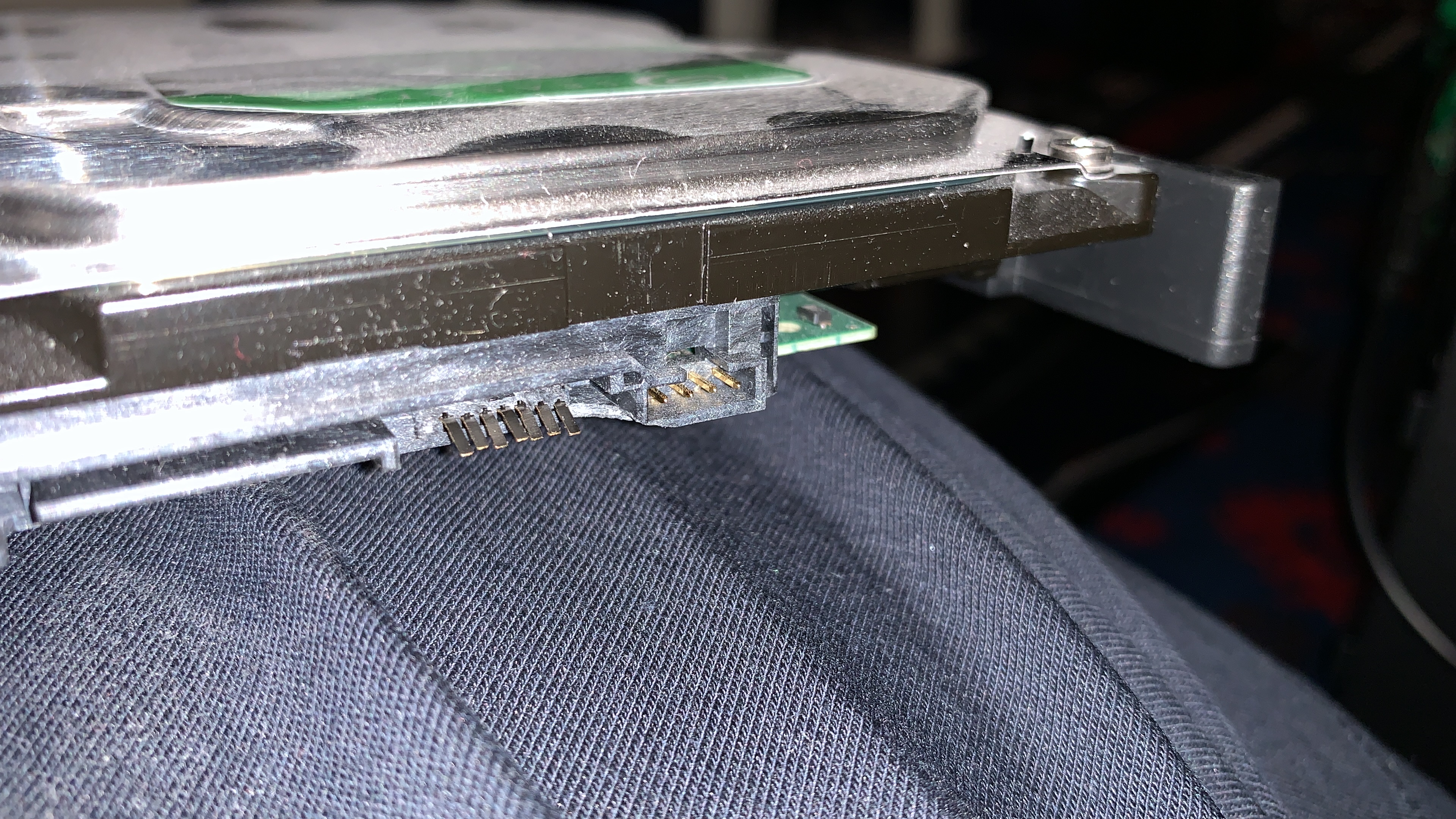

Hallo Zusammen,
gestern ist mir mein Satastecker abgebrochen und ich bin am zweifeln, was ich tun soll..
Ich kann weder die Programme, die auf der Festplatte waren, deinstallieren oder neue installieren, weil mein Pc dann anzeigt, dass ich die schon drauf habe.
Für jede Hilfe wäre ich extrem dankbar!!!

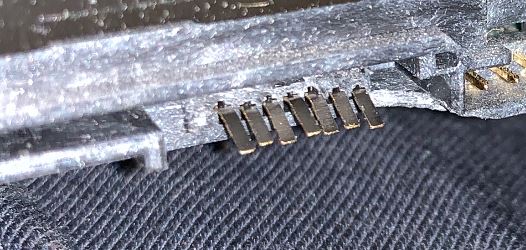

Du könntest versuchen, da offenbar alle Pins noch da sind, den abgebrochenen Stecker, was ja de facto nur einen Plastikrahmen für diese Pins darstellt, vorsichtig wieder auf die Pins draufzustecken. Das könnte funktionieren. Ggf. ist mit etwas Plastikkleber das ganze auch wieder gescheit fixiert. Aber eine Garantie dafür hast du nicht.
Je nach Wichtigkeit der Daten kannst du dich an ein Datenrettungsinstitut wenden. Aber das ist sehr teuer.

Es ist eine hdd Festplatte Seagate Baracuda die normalerweise problemlos funktioniert. Mir ist beim rausholen der Festplatte (ohne Gewalt) das Kabel abgebrochen.

Probiere bitte als allererstes das hier aus:
Das ganze ist mir nämlich mit dem Sata-Stromstecker (der lange daneben) an ner Platte auch mal passiert. Die Platte läuft seit 4 Jahren ohne Probleme weiter.
Variante 1: Das abgebrochene Plastikteil vorsichtig mit gutem Kleber wieder ankleben und die Festplatte wieder benutzen.
Variante 2: Die Festplatte zu jemandem bringen der das Teil wieder anklebt und die Platte somit repariert.
Variante 3: Wenn du dich nicht in der Lage siehst Variante 1 oder 2 auszuführen die Festplatte mechanisch zerstören und dann fachgerecht entsorgen.

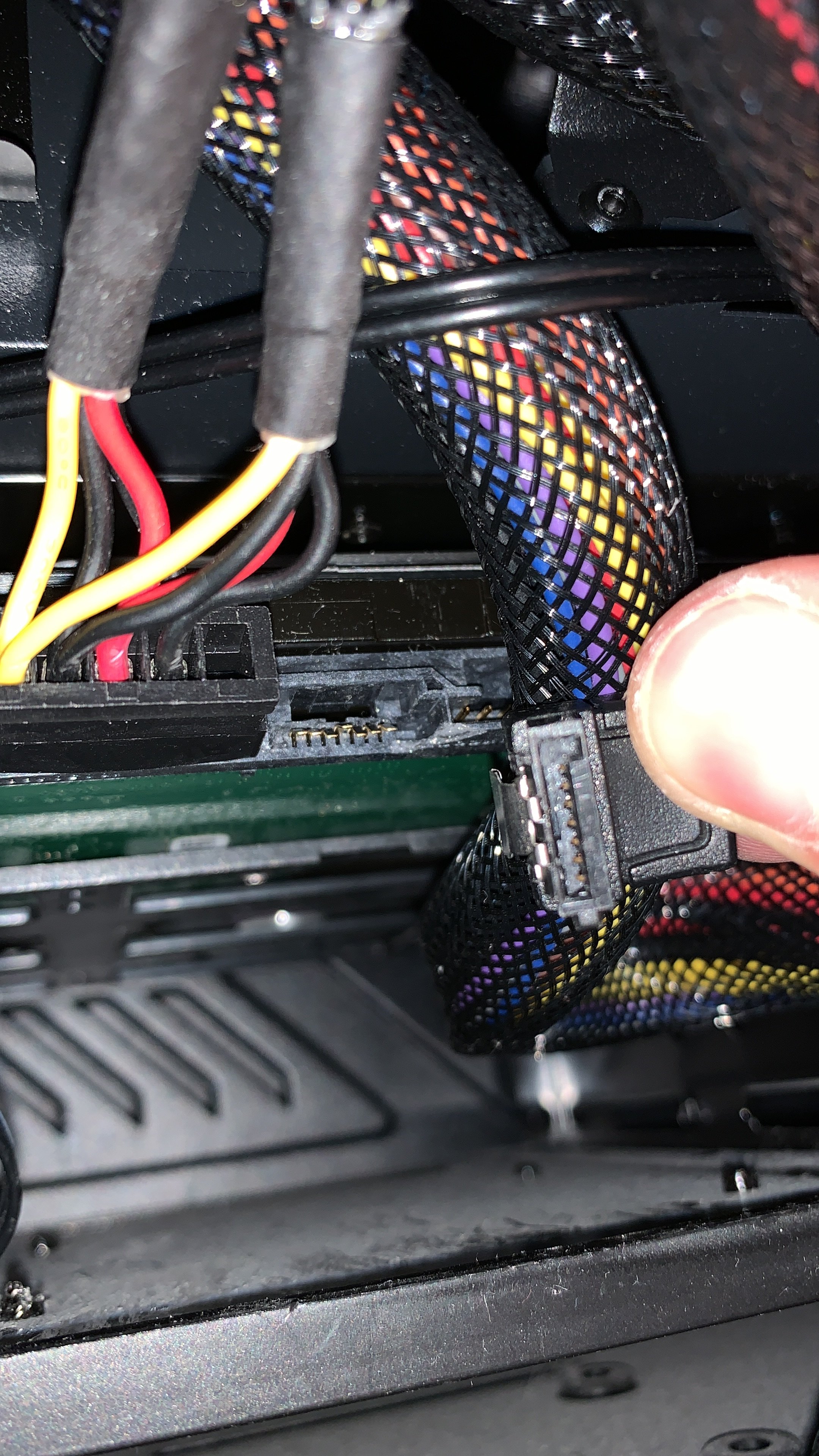

ich kann keine Programme deinstallieren, da mein Pc nicht auf die kaputte ( Seagate Baracuda ) Festplatte zugreifen kann.
Das mit den Plastikstück ist eig eine gute Idee, jedoch muss ich mal schauen, ob ich es so einfach hinbekomme, da ein Teil am Stecker drinnen ist und das restliche noch auf dem Sataanschluss.

Das fehlende Plastikteil (Fixierrahmen für die Kontakte) hast du körperlich auf dem Tisch liegen oder steckt es noch im SATA Kabel?
Was ich tun würde...
Kontakte vorsichtig mit Pinzette / Stecknadel in Flucht ausrichten. 90° zur Platten Stirnfläche. Alle Kontakte gleicher Abstand.
2. Person...
Genau den SATA Stecker mit dem Abbruch wieder gerade aufsetzen.
Das Ganze Gebilde mit den Fingern so fixiert halten.
Kabelende in PC stecken, Power Stecker dran.
Am PC schauen ob die im Manager erscheint. Zugriff Möglich?
Wenn ´Ja´ - Genau so mit Heißkleber fixieren.
Powerstecker ab, SATA Stecker ab vom MB.
Heißkleben...
Wenn kalt, alles wieder ans MB.
2. Platte an MB stecken, klonen, Fertig.
Die Hälfte hängt am Stecker und die andere Hälfte am Anschluss.
Ich hab ganz vorsichtig versucht wieder reinzustecken aber ohne Erfolg. Hab’s danach auch nicht mehr versucht.

Es könnte auch mit beiden Einzelteilen klappen. Die müssen es ja nur schaffen, die Pins an die richtige Stelle sauber getrennt voneinander zu halten, so dass sich das SATA Kabel wieder anschließen lässt.
Unter dem HDD Fach ist meine ganze Verkabelung gewesen. Ich gehe mal davon aus, dass zu stark rein gedrückt wurden ist ( starke Spannung am Kabel ) und somit nur eine kleine Bewegung ausgereicht hat kaputt zu gehen..
Dann bau die Platte wieder aus und probiere es dann mit dem Stecker.
Es wurde eher zu stark gezogen bei eingestecktem Kabel und da der Stecker eine Einrastung hat ist er gebrochen.
Dazu gehoert ein etwas Kraft. :D
