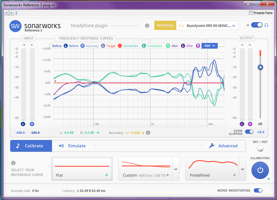

Hab das kalibrieren lassen, die kompensierte Messung deckt sich mit meinen Eindrücken. Genau so ein Ranz Headset wie jedes andere auch nur mit besserer Verarbeitung. Ohne Equalizer dünner Sound + Hochtonschleuder.

Wo hast du es Kalibriren lassen ? Bräuchte auch eine.
Die Software macht ja leider nur Lausprecher + ausgewählte Headsets ...
Wohl bei Sonarworks. In der True-Fi App von Sonarworks sind derzeit mehr KH enthalten und es kommen derzeit auch mehr dazu. Würde mich nicht wundern wenn dort auch bald das MMX 300 auftaucht.
Danke!! ich schaue mal, ob es mir das Hobby wert ist ^^
Welchen Hörer hast du? Kann dir auch eine win weite Entzerrung für den apo eq erstellen. Das Sonaworks Target muss übrigens nicht tausend Prozent passen. Google mal nach Harman Target. Fand ich persönlich sogar besser. ;)
Wobei das Target in true-fi ja auch Variabel ist, kann man aber auch über den apo eq Problemlos seinen wünschen anpassen wenn man weiß wie man damit arbeiten muss.

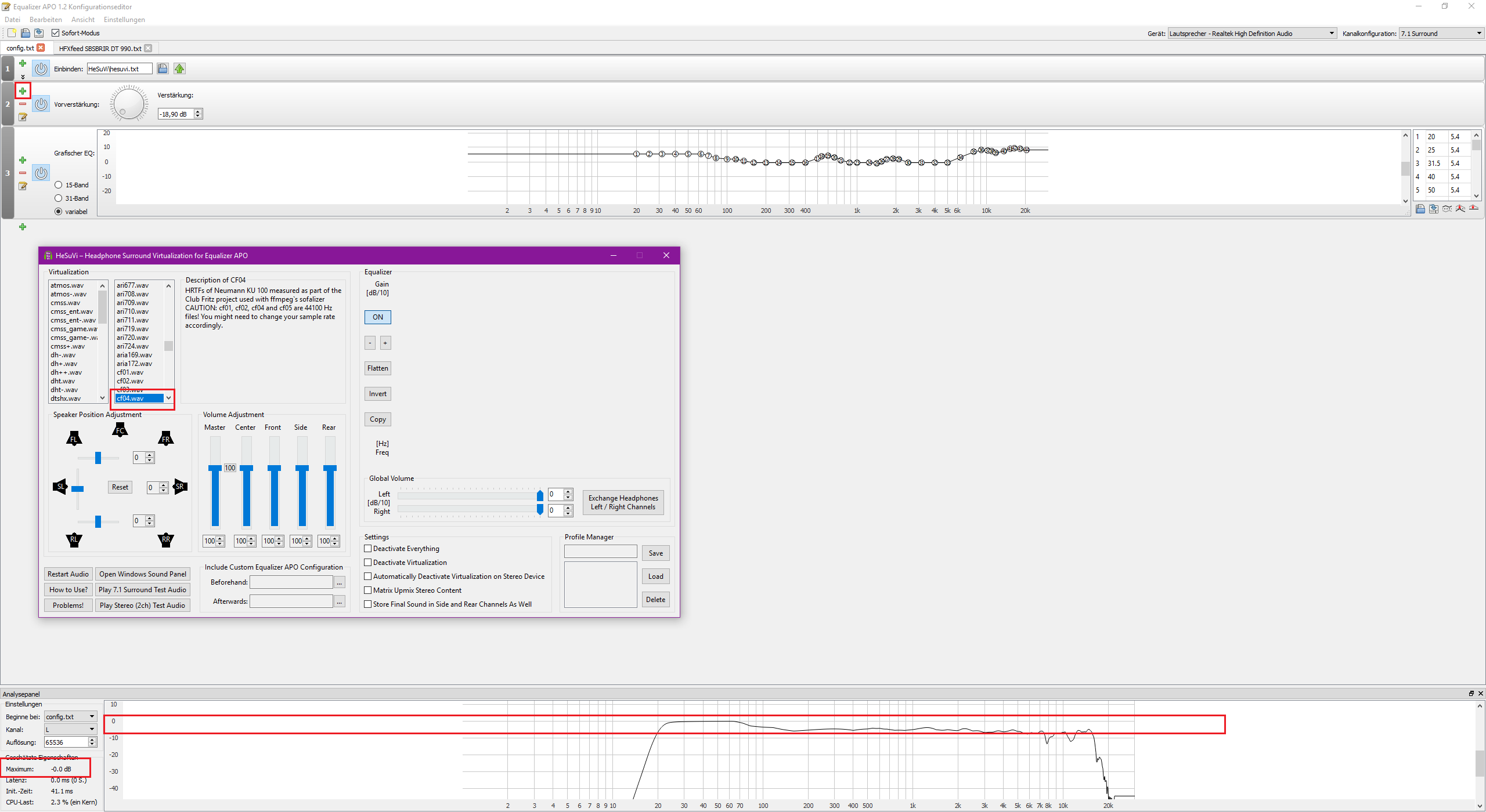

Ich habe das Zeug installiert. 7.1 Funktioniert, aber sonst bin ich einfach überfordert. Ich habe überhaupt keine Ahnung wo ich rumschrauben muss, um an mein Ziel zu kommen.
Als kleine Orientierung, ich verwende das cf04.wav. Hab mir den Klang zusätzlich per Equalizer noch angepasst und per Preamp den Max Peak Pegel auf 0 DB gesetzt.
Der Rest ist ausprobieren was einem gefällt. Kleiner Tipp zum Equalizer, durch anheben der 20 bis 300 HZ Frequenzen lässt den Sound dicker werden. Der Bereich um 2 bis 4 KHZ hellt den Sound beim anheben was auf. Das selbe trifft ungefähr auf den Hochton zu. Hebst bei 7 bis 10 KHZ an kannst du zischen provozieren. Die Bereiche oberhalb von 15 KHZ passe ich ohne Messung in der Regel selber nie an weil ich darüber kaum veränderungen warnehme.
