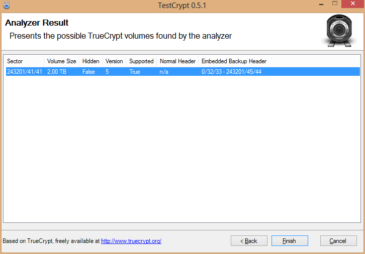

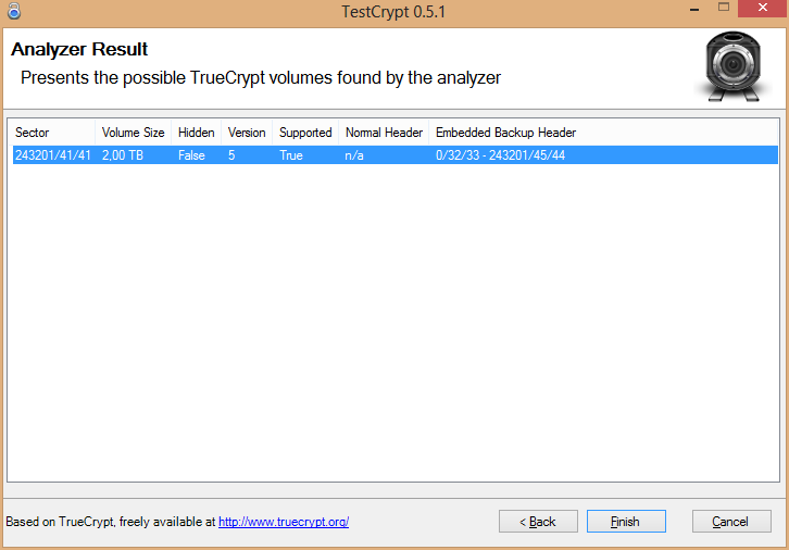

Ich habe meine TrueCrypt-verschlüsselte 2TB Festplatte beim Neuinstallieren von Windows formatiert, weil ich nicht richtig aufgepasst habe. Da ich schon ein wenig durch dieses Forum gestöbert habe, habe ich über die Platte schon einen Scan mit TestCrypt laufen lassen, mit folgendem Ergebnis:
TestCrypt kann jetzt zwar das Laufwerk mounten und unter Windows einbinden, aber ich habe über TC keinen Zugriff auf die Daten, weil ich das Laufwerk nicht doppelt mounten kann. Hat jemand eine Idee, was ich tun kann?

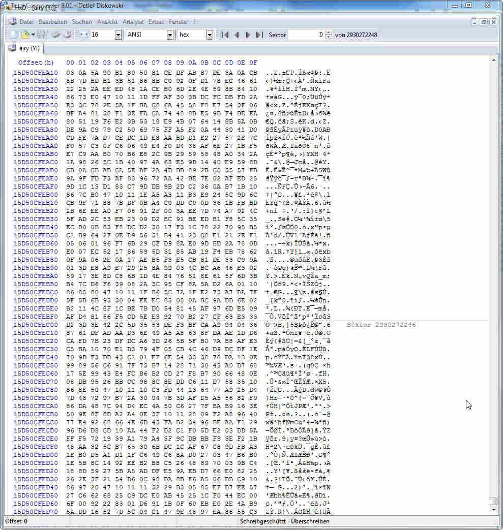

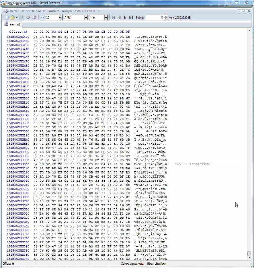

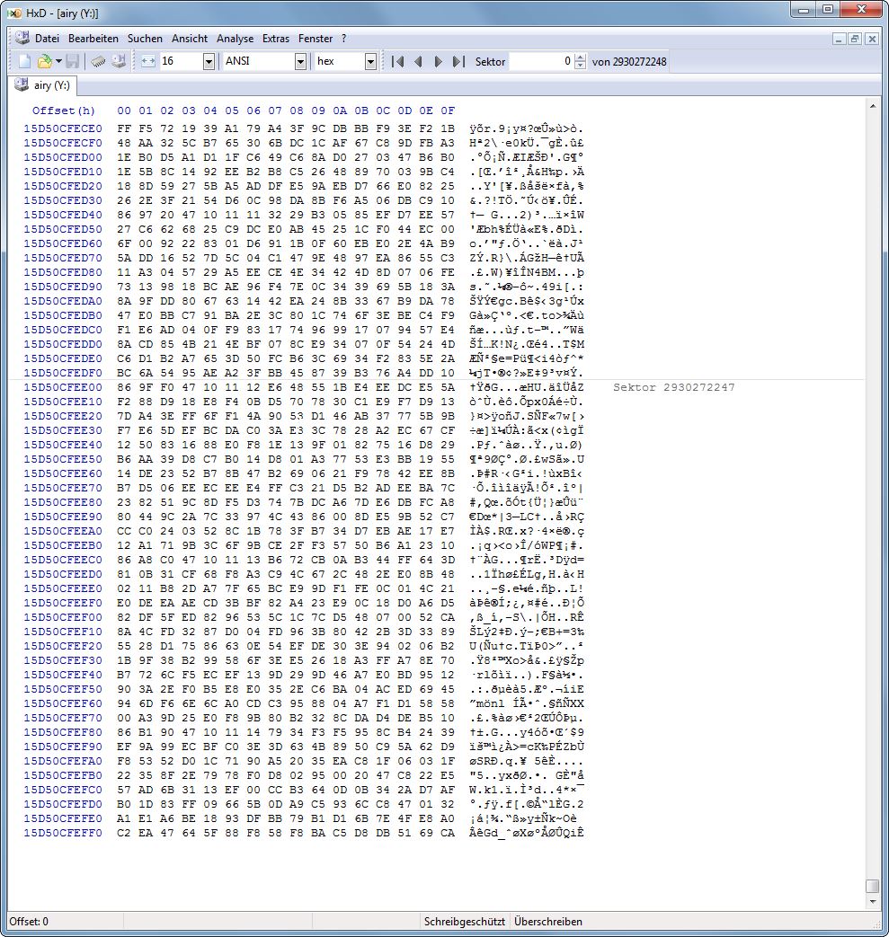

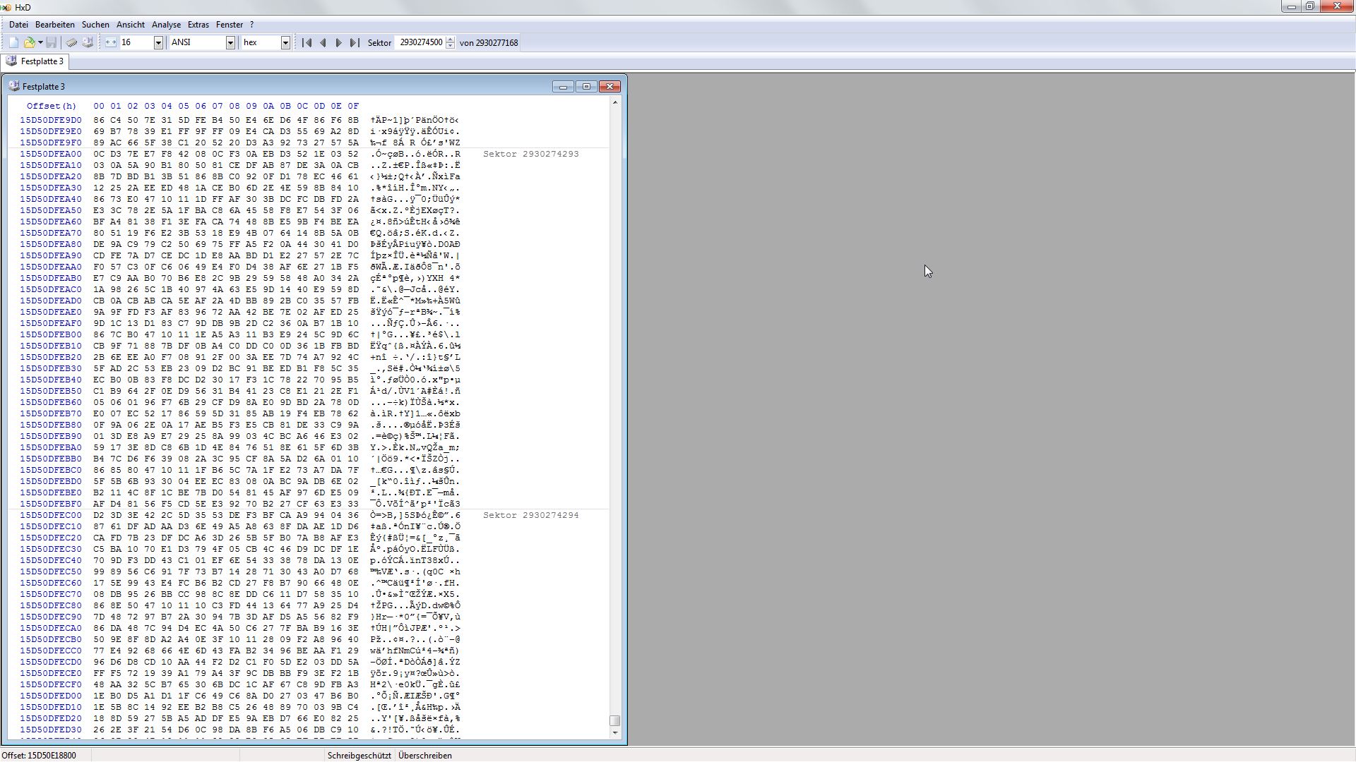

Öffne die betroffene HDD mal mit HxD ("Extras" -> "Open Disk") und such vom Ende beginnend nach dem ersten Sektor, der keine Nullen enthält. Von diesem (und am besten auch noch von ein paar Sektoren zuvor) machst du dann einen Screenshot.
Habe ich alles brav gemacht. HxD zeigt aber KEINEN Sektor mit Nullen. (Ich hatte ja das gesamt LW mit TC verschlüsselt.) Ich habe daher die letzte und die vorletzte Seite beigefügt - sowie die erste. Was meinst du; gibt´s Chancen?

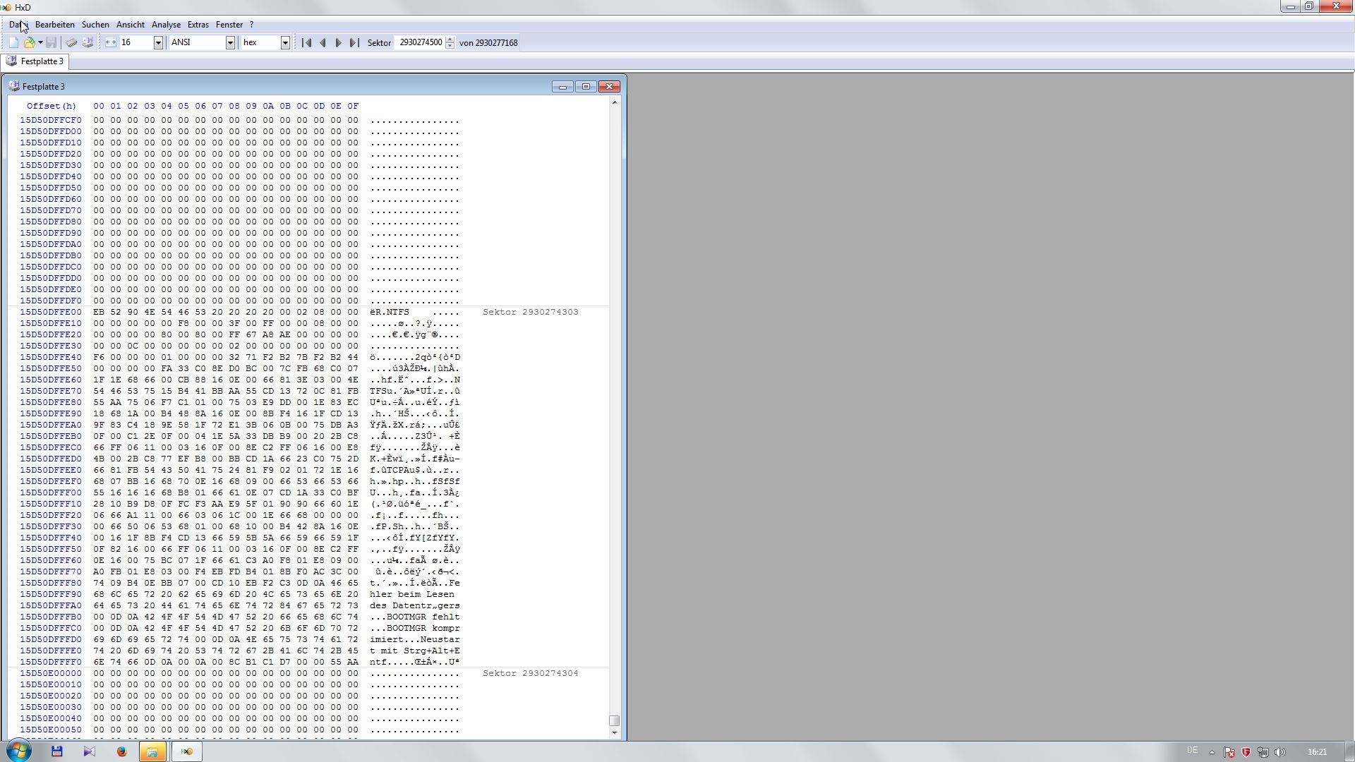

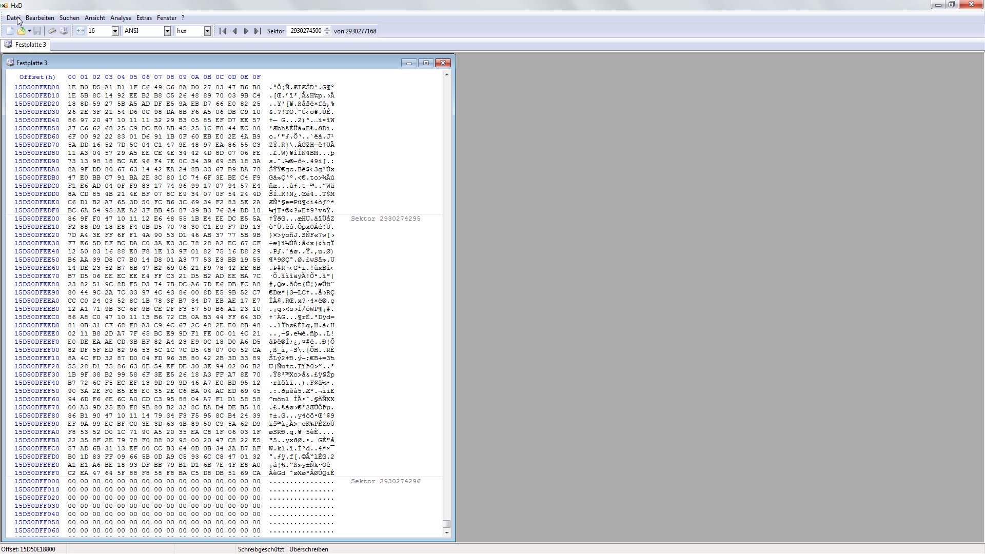

Du darfst in HxD unter "Extras -> "Open Disk" nicht "Logical Disk" auswählen, sondern "Physical Disk".
Ich hoffe, ich habe die richtige Platte gefunden:Ende -2 2013-12-01 16_22_47-HxD.jpgEnde 2013-12-01 16_21_51-HxD.jpgEnde-3 2013-12-01 16_23_27-HxD.jpg
"Ende ...." ist der letzte Bereich
Dann kommen wieder ein paar Sektoren mit Nullen
und dann
"Ende-1.." und "Ende-2..."
Was kannst du denn da erkennen?
Gruß und Dank für deine Mühe
Die Platte scheint richtig und die verschlüsselten Daten sind innerhalb der 20.000 Sektoren, die TestCrypt bei der Analyse durchsucht. Du bist dir sicher, dass du bei TestCrypt sowohl bei "Begin of Volume" als auch bei "End of Volume" die Analyse auf "Automatic" gesetzt hast. Verwendest du nur ein Passwort oder auch Keyfiles? Eigentlich müsste das Volume von TestCrypt gefunden werden.
