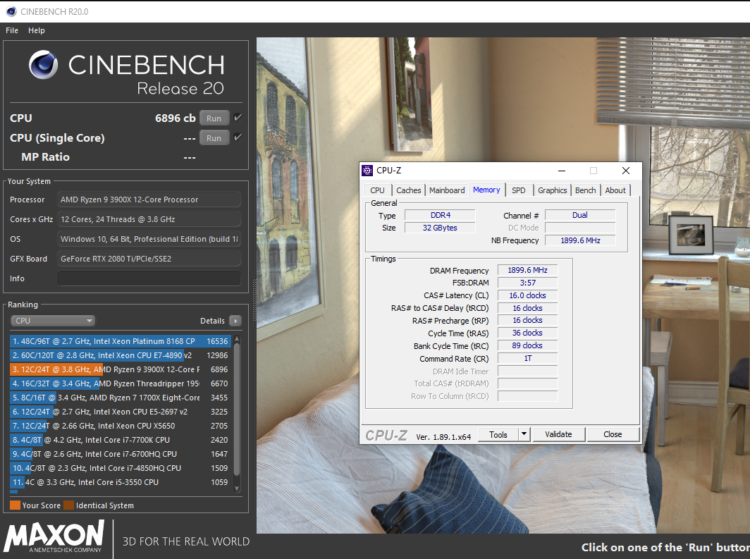

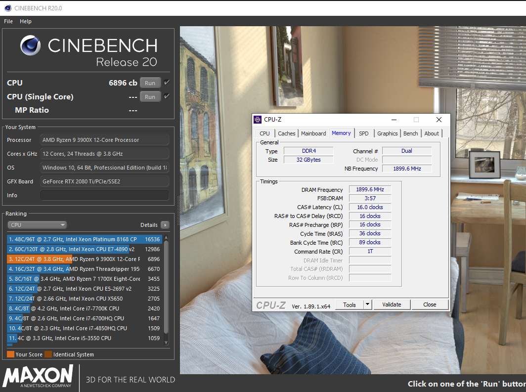

Mein Lüfter dreht auf der Northbridge komplett auf, sobald ich den R20 anmache und meine Punkte liegen um WELTEN hinter Deinen. Ich komme bei 3900 CL 16-16... und IF 1900 gerade mal auf 6800 Punkte....
Hmm ist zu wenig auch @ stock allerdings hat der Ram bei CB20 nicht wirklich Einfluss.

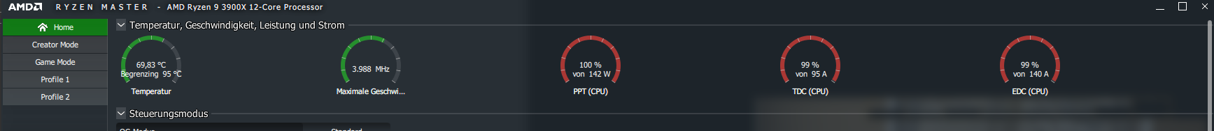

Versuch mal herauszufinden wo bei dir der Blocker ist. z.B. Mal den Ryzen Master nutzen um zu sehen ob du in ein Limit läufst. Limits sind Temp, PPT, TDC und EDC:
809377
@ stock solltest du permanent im Limit sein (außer Temp) sonst hast du nicht die volle Leistung. Takt sollte @ stock bei CB 20 um die 4,0 Ghz liegen.
Reduziere auch mal den RAM Takt auf 3600 und IF auf Auto um hier einen Fehler auszuschließen. RAM der nicht stabil ist stürzt nicht ab sondern verlangsamt das ganze System.
BTW ich weiß nicht ob du wirklich 3900 RAM takt hattest aber wenn ja ist das nicht gut, denn 1. Der If müsste dann bei 1950 sein damit er syncron läuft und bei "nur" 1900 und 3900 RAMtakt hats du den 2:1 Teiler und damit wesentlich schlechtere Latenzen.

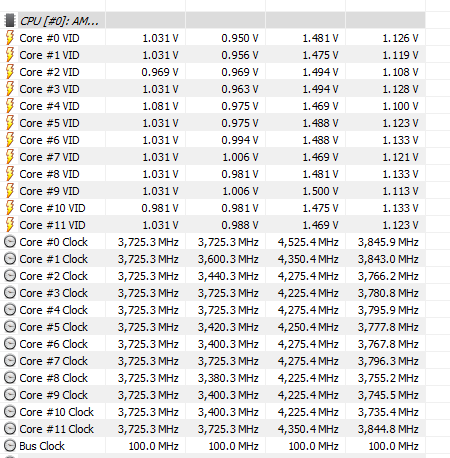

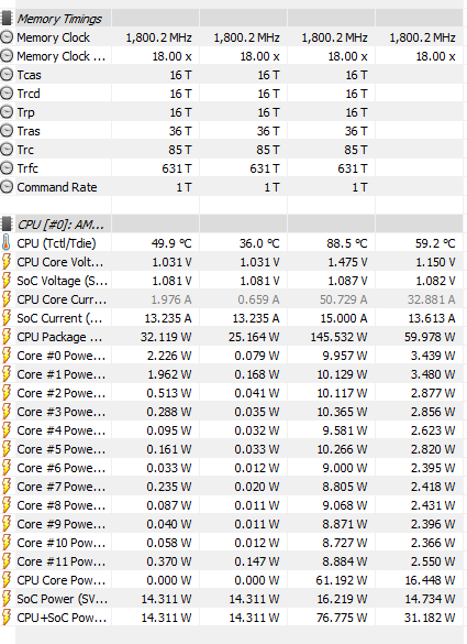

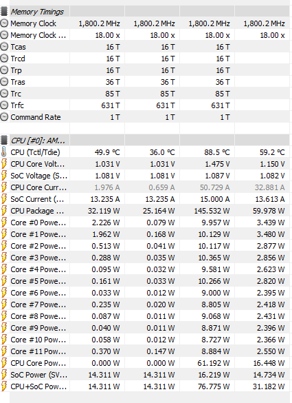

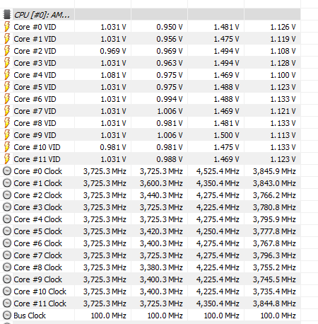

Hab ich jetzt gemacht, ich glaube dass ich ein Temp Problem habe.
Der knallt bei mir echt fast 1.5V auf die CPU! Ich komme damit auf 87°C, Mein Average Boost liegt bei gerade mal 3.8Ghz Allcore im R20.....

Also wenn die 88° bei CB20 @ stock sind ist das zu viel. Das sollte so nicht, die habe ich nicht mal mit 4,275 Ghz allcore@ 1,375V.
Lade dir mal den Ryzen Master und checke was für Limits derzeit gesetzt sind. Standard sind
PPT 142W, TDC 95A, and EDC 140A
Reaktionen: t3chn0

Versuch erstmal etwas weniger so 1.35V (Falls du die manuelle Vcore Einstellungen meinst). 1.4V ist schon ziemlich hoch. Taste dich erstmal von unten heran.
BTW: Bis 1.5V im Singlecore Boost für kurze Zeit auf einzelnen Kernen ist völlig normal. Allcore sollten allerdings niemals 1.5V anliegen.
https://www.reddit.com/r/Amd/comments/cbls9g/the_final_word_on_idle_voltages_for_3rd_gen_ryzen/
"Please note that it is totally normal for your Ryzen to use voltages in a range of 0.200V - 1.500V -- this is the factory operating range of the CPU. It is also totally normal for the temperature to cycle through 10°C swings as boost comes on and off. You will always see these characteristics, as they're intended, so do not be surprised to see such values. :)"

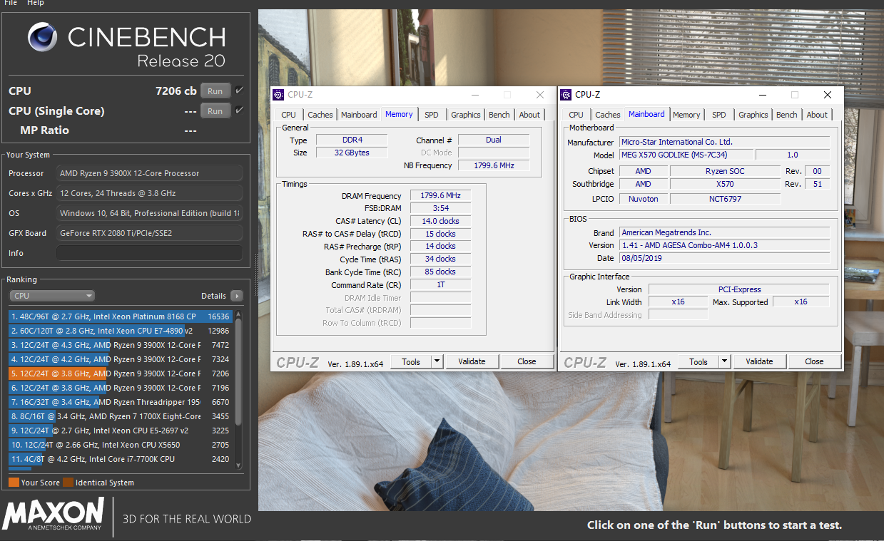

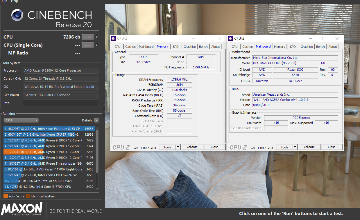

Ich habe mit dem neuen Bios nun ganz normal mit 2133er gestartet und einen R20 Lauf gemacht. Ich glaube jetzt sieht die Baseline DEUTLICH besser aus. 7196 Punkte mit allem @ Default.
Nun habe ich das Try it Profil mit 3600-14-14-14-14-34 1T geladen. Das läuft nicht, was ich mir bereits gedacht hatte. Mit 2x16GB Modulen ist das OC dann doch noch anders als mit 2x8GB.
3600-14-15-14-14-34 1T laufen hingegen sofort. Damit habe ich auch einen R20 Durchlauf gemacht und komme damit auf 7206 Punkte, damit bin ich sehr zufrieden!
Ich lasse das jetzt erstmal so und gucke wie sich BF5 verhält, ob der Speicher tatsächlich so stabil ist. BF5 ist einfach ein toller Indikator für Stabilität. Ich konnte beim 9900K zig mal Prime und Cinebench durchlaufen lassen, alles gut.... dann 15 Minuten BF5 und Bluescreen.
Reaktionen: Cyberbernd und Dai6oro
